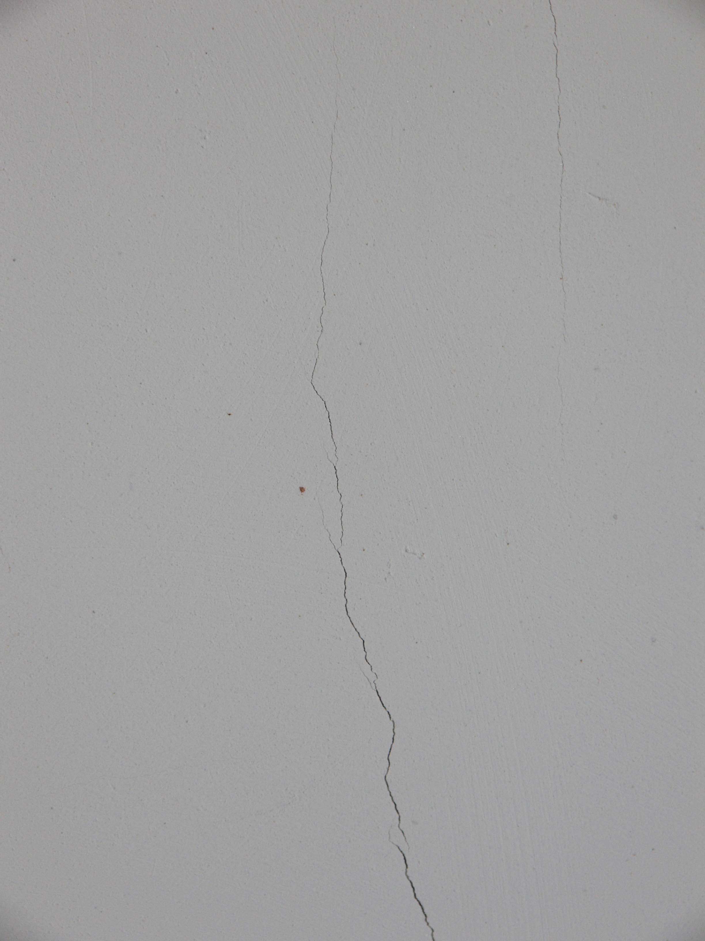

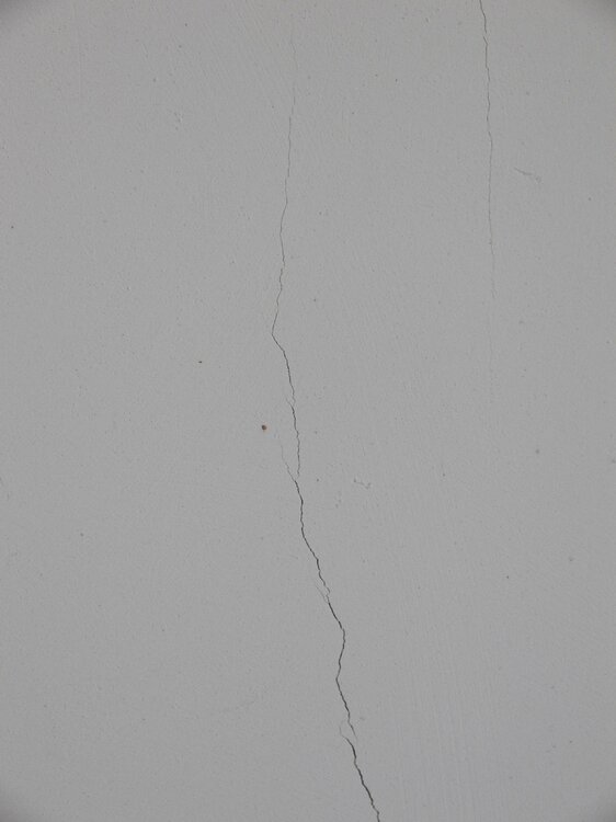

iamHelga Опубліковано: 13 березня 2011 Поділитись Опубліковано: 13 березня 2011 Подскажите пожалуйста, как правильно лечить подобные трещины. Дом из газобетона был летом и в начале осени оштукатурен внутри цементно-песчаной штукатуркой по неровным стенам (набрызг, оцинкованая сетка по бетонным поясам), сделана гипсовая шпаклевка вручную под обои. Не успели сделать отопление, и дом стоял зиму холодный. Часть трещин появилась еще осенью через 2-3 недели после окончания работ, часть сейчас. Характер трещин, как на фото (эта самая широкая-до полумиллиметра), остальные волосяные-по 4-5 на комнату, длиной до 70 см, часто на стыках материалов, в углах окон, но и посреди стен. Дом не мог сейчас дать усадку, так как коробка была построена четыре года назад, с конструкциями все в порядке, фундамент-плита, под перекрытиями поэтажные ж/б пояса. Нужно ли укреплять трещины стеклохолстом или флизелином (каким) или достаточно зашпаклевать? Дело в том, что мы хотим прогрунтовать стены и покрасить, а не клеить обои. Поможет ли в этом смысле краска с фиброволокнами? Заранее признательны за ответ, не хотелось бы делать лишнее. Посилання на коментар Поділитися на інших сайтах More sharing options...

Burulka33 Опубліковано: 14 березня 2011 Поділитись Опубліковано: 14 березня 2011 Подскажите пожалуйста, как правильно лечить подобные трещины. Дом из газобетона был летом и в начале осени оштукатурен внутри цементно-песчаной штукатуркой по неровным стенам (набрызг, оцинкованая сетка по бетонным поясам), сделана гипсовая шпаклевка вручную под обои. Не успели сделать отопление, и дом стоял зиму холодный. Часть трещин появилась еще осенью через 2-3 недели после окончания работ, часть сейчас. Характер трещин, как на фото (эта самая широкая-до полумиллиметра), остальные волосяные-по 4-5 на комнату, длиной до 70 см, часто на стыках материалов, в углах окон, но и посреди стен. Дом не мог сейчас дать усадку, так как коробка была построена четыре года назад, с конструкциями все в порядке, фундамент-плита, под перекрытиями поэтажные ж/б пояса. Нужно ли укреплять трещины стеклохолстом или флизелином (каким) или достаточно зашпаклевать? Дело в том, что мы хотим прогрунтовать стены и покрасить, а не клеить обои. Поможет ли в этом смысле краска с фиброволокнами? Заранее признательны за ответ, не хотелось бы делать лишнее. Нужно конечноже проклеить стеклохолстом, но можно попробовать силиконовую краску которая растягивается до 2 мм, правда цена её по себестоимости дороже проклейки стеклохолстом. 2 Посилання на коментар Поділитися на інших сайтах More sharing options...
InSAn Опубліковано: 14 березня 2011 Поділитись Опубліковано: 14 березня 2011 Нужно конечноже проклеить стеклохолстом, но можно попробовать силиконовую краску которая растягивается до 2 мм О! Вот и решение моей проблемы Посилання на коментар Поділитися на інших сайтах More sharing options...

iamHelga Опубліковано: 14 березня 2011 Поділитись Опубліковано: 14 березня 2011 Нужно конечноже проклеить стеклохолстом, но можно попробовать силиконовую краску которая растягивается до 2 мм, правда цена её по себестоимости дороже проклейки стеклохолстом. Проклеить стеклохолстом отдельные трещины, а потом зашпаклевать? Опишите пожалуйста как это аккуратно сделать, чтобы потом не пришлось перешпаклевывать все стены по-новому. Спасибо за совет Посилання на коментар Поділитися на інших сайтах More sharing options...
Burulka33 Опубліковано: 14 березня 2011 Поділитись Опубліковано: 14 березня 2011 Проклеить стеклохолстом отдельные трещины, а потом зашпаклевать? Опишите пожалуйста как это аккуратно сделать, чтобы потом не пришлось перешпаклевывать все стены по-новому. Спасибо за совет В вашем случае можно проклеить отдельные трещины и локально перешпаклевать. Но одну трещину вы увидете, а рядом микротрещину нет, которая "вылезет" через месяц, вот и по этому это малоэффективный способ. Нужно всплошную проклеивать стеклохолст. 1 Посилання на коментар Поділитися на інших сайтах More sharing options...

мастерок Опубліковано: 14 березня 2011 Поділитись Опубліковано: 14 березня 2011 Проклеить стеклохолстом отдельные трещины, а потом зашпаклевать? Опишите пожалуйста как это аккуратно сделать, чтобы потом не пришлось перешпаклевывать все стены по-новому. Спасибо за совет Плесните на стену кружку воды и Вы увидите зародыши Ваших будущих трещин и сразу поймёте,заем клеить стеклохолст всплошную,а если очень повезёт и Вы ничего не увидите,то спокойно ремонтируйте существующие трещины. 3 Посилання на коментар Поділитися на інших сайтах More sharing options...
