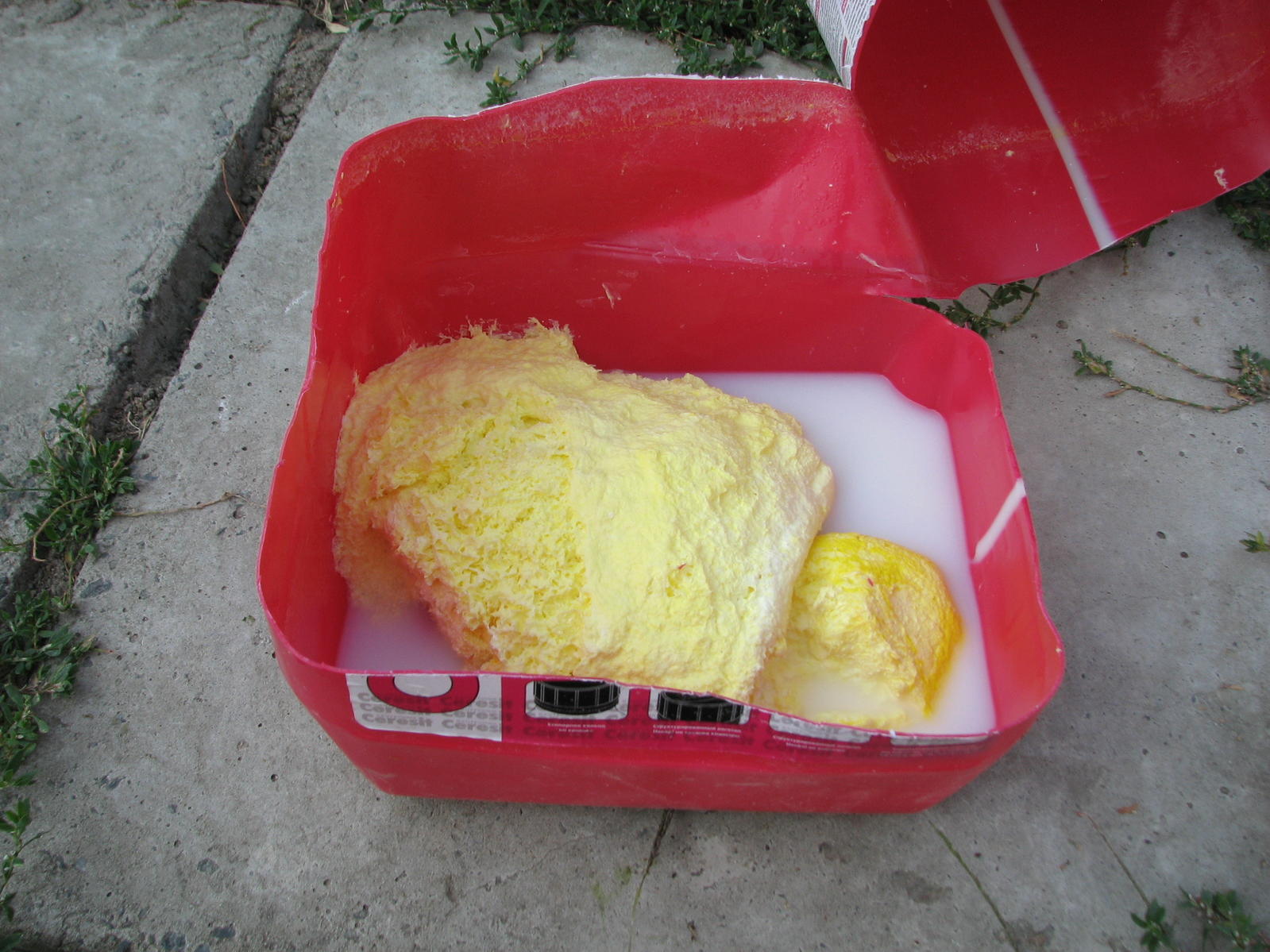

Игорь&Ира Опубліковано: 7 вересня 2011 Поділитись Опубліковано: 7 вересня 2011 Про СТ-17 даже говорить нет смысла, она уже давно вода водой. Что бы это могло быть? Рыхлое, как мочалка, но упругое и форму держит. Посилання на коментар Поділитися на інших сайтах More sharing options...

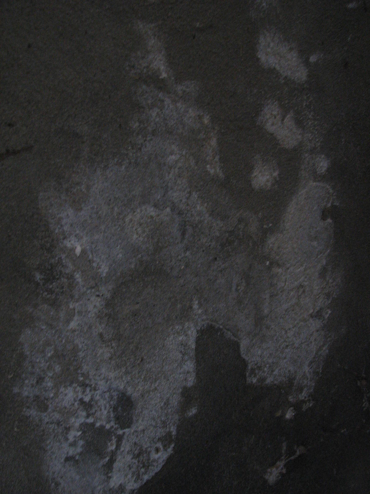

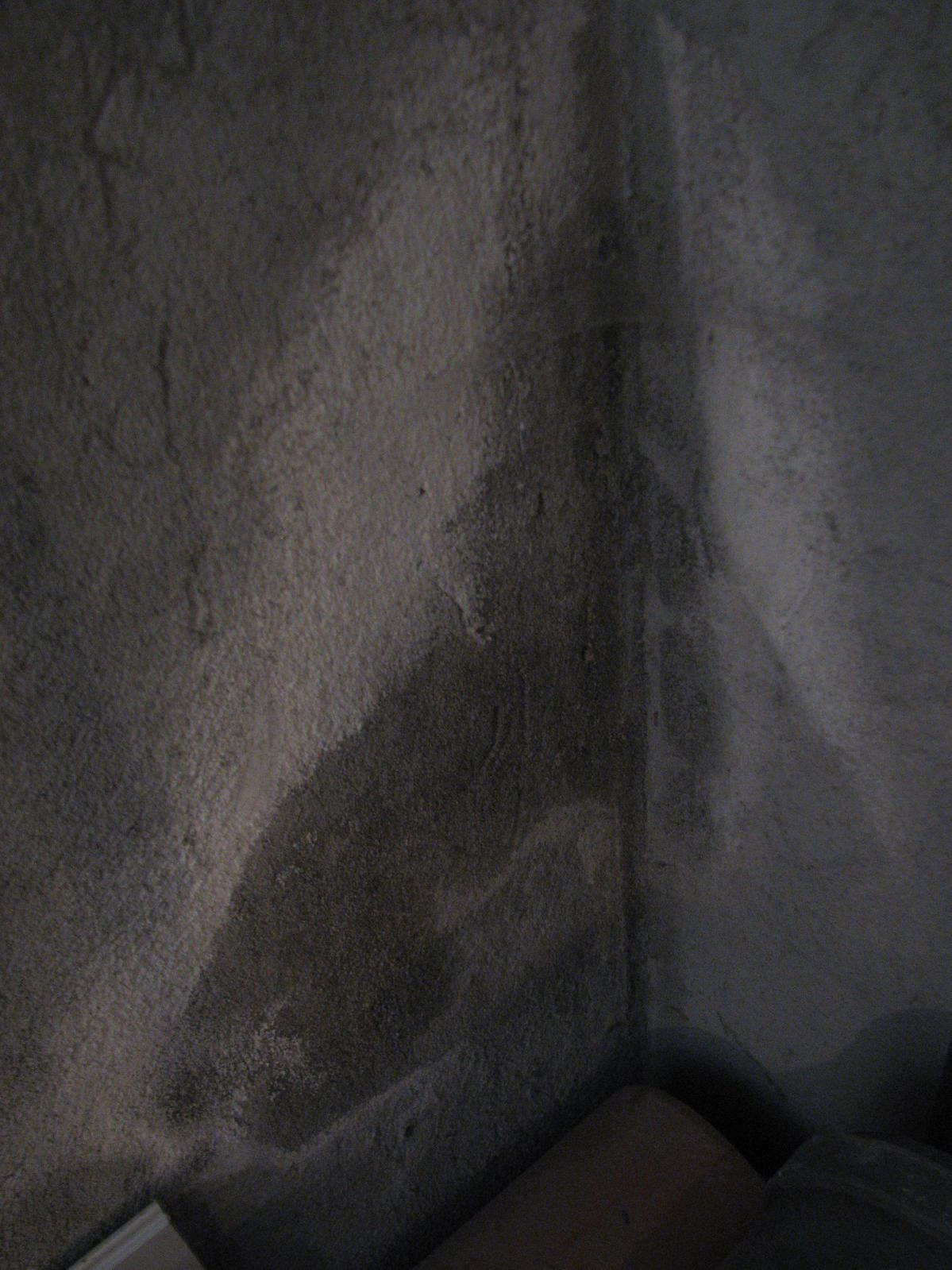

Игорь&Ира Опубліковано: 7 вересня 2011 Поділитись Опубліковано: 7 вересня 2011 Что это может быть: высолы или грибок? Месторасположение: оштукатуренная цементным раствором внутренняя стена из фундаментных блоков неотапливаемого цокольного этажа ниже уровня земли. Что делать? Посилання на коментар Поділитися на інших сайтах More sharing options...
Burulka33 Опубліковано: 7 вересня 2011 Поділитись Опубліковано: 7 вересня 2011 Что бы это могло быть? Рыхлое, как мочалка, но упругое и форму держит. Это акрил перемёрз и свернулся ИМХО 1 Посилання на коментар Поділитися на інших сайтах More sharing options...
Burulka33 Опубліковано: 7 вересня 2011 Поділитись Опубліковано: 7 вересня 2011 Что это может быть: высолы или грибок? Месторасположение: оштукатуренная цементным раствором внутренняя стена из фундаментных блоков неотапливаемого цокольного этажа ниже уровня земли. Что делать? А это скорее всего грибок ИМХО Посилання на коментар Поділитися на інших сайтах More sharing options...
Игорь&Ира Опубліковано: 7 вересня 2011 Поділитись Опубліковано: 7 вересня 2011 А это скорее всего грибок ИМХО 1. Как уточнить? 2. Что делать? Посилання на коментар Поділитися на інших сайтах More sharing options...
Burulka33 Опубліковано: 7 вересня 2011 Поділитись Опубліковано: 7 вересня 2011 1. Как уточнить? 2. Что делать? У меня есть определённые комменты по этому поводу, но давайте дождёмся ещё коментариев по вашему сообщению. Я могу ошибатся. Посилання на коментар Поділитися на інших сайтах More sharing options...
Санчик Опубліковано: 7 вересня 2011 Поділитись Опубліковано: 7 вересня 2011 1. Как уточнить? 2. Что делать? да как по мне на гриб не схоже Посилання на коментар Поділитися на інших сайтах More sharing options...
Шакира Опубліковано: 7 вересня 2011 Поділитись Опубліковано: 7 вересня 2011 а вы в том месте не принюхивались? грибок же плесенью воняет...на высолы похоже Посилання на коментар Поділитися на інших сайтах More sharing options...
Игорь&Ира Опубліковано: 7 вересня 2011 Поділитись Опубліковано: 7 вересня 2011 а вы в том месте не принюхивались? грибок же плесенью воняет...на высолы похоже Не додумался. Что интересно, на весь цокольный этаж всего несколько пятен. Может переснять пятна и провести дополнительные пробы? (Какие именно?). Посилання на коментар Поділитися на інших сайтах More sharing options...
Korni Опубліковано: 7 вересня 2011 Поділитись Опубліковано: 7 вересня 2011 Идея...... О! тролли пришли.... Посилання на коментар Поділитися на інших сайтах More sharing options...
gospel Опубліковано: 7 вересня 2011 Автор Поділитись Опубліковано: 7 вересня 2011 Что это может быть: высолы или грибок? Месторасположение: оштукатуренная цементным раствором внутренняя стена из фундаментных блоков неотапливаемого цокольного этажа ниже уровня земли. Что делать? Вымыть водой со щеткой. Думаю нарушена гидроизоляция и идет капиллярный подсос воды. Вода по капиллярам гонит соли из раствора. Со временем капилляры забьются и процесс остановится 3 Посилання на коментар Поділитися на інших сайтах More sharing options...
