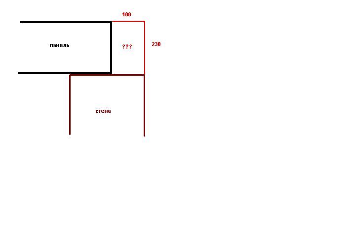

Игорь&Ира Опубліковано: 19 травня 2011 Поділитись Опубліковано: 19 травня 2011 (змінено) Если торцы пустотелых железобетонных панелей ПК высотой 220 мм не доходят до края внутренней кирпичной стены на 100 мм, то чем лучше заделать этот уступ (230 х 100 мм, общая длина 3900 мм) внутри помещения? Полуторный кирпич поставить на ребро вдоль панели или сделать опалубку по краю стены и залить лёгким бетоном (например, с керамзитом)? (Гипсокартонная конструкция исключается). Змінено 19 травня 2011 користувачем Игорь&Ира Посилання на коментар Поділитися на інших сайтах More sharing options...
мастерок Опубліковано: 21 травня 2011 Поділитись Опубліковано: 21 травня 2011 Я б кирпич поставил. Посилання на коментар Поділитися на інших сайтах More sharing options...
gospel Опубліковано: 21 травня 2011 Автор Поділитись Опубліковано: 21 травня 2011 Я б кирпич поставил. Промерзать будет. Наверное тут нужен экструдер Посилання на коментар Поділитися на інших сайтах More sharing options...
Golos Опубліковано: 21 травня 2011 Поділитись Опубліковано: 21 травня 2011 Промерзать будет. Наверное тут нужен экструдер Стена внутренняя. Я такие узлы моноличу, тем более анкеровку плиты сразу можно выполнить. Посилання на коментар Поділитися на інших сайтах More sharing options...
gospel Опубліковано: 21 травня 2011 Автор Поділитись Опубліковано: 21 травня 2011 Стена внутренняя. Я такие узлы моноличу, тем более анкеровку плиты сразу можно выполнить. Я не понял, что внутреняя. Монлит в любом случае даст усадку и нормального опирания плиты на домоноличеный учасок не будет. Можно конечно взять саморасширяющийся бетон. Знаю что такой есть, но сам лично не пробовал и в деле не видел Посилання на коментар Поділитися на інших сайтах More sharing options...
Golos Опубліковано: 22 травня 2011 Поділитись Опубліковано: 22 травня 2011 Я не понял, что внутреняя. Монлит в любом случае даст усадку и нормального опирания плиты на домоноличеный учасок не будет. Можно конечно взять саморасширяющийся бетон. Знаю что такой есть, но сам лично не пробовал и в деле не видел Дык там ничего и не будет опираться, так что не проблема с монолитом. С цементом саморасширяющимся, кстати, сталкивался - при реконструкциях часто используют для инъектирования просадочных трещин и зазоров. Стоимоть там - мама не горюй. Посилання на коментар Поділитися на інших сайтах More sharing options...
gospel Опубліковано: 22 травня 2011 Автор Поділитись Опубліковано: 22 травня 2011 Дык там ничего и не будет опираться, так что не проблема с монолитом. Я в таких случаях просо вырезаю пенопласт и вклеиваю, потом бетоконтакт, сетка, штукатурка Посилання на коментар Поділитися на інших сайтах More sharing options...
Golos Опубліковано: 22 травня 2011 Поділитись Опубліковано: 22 травня 2011 Я в таких случаях просо вырезаю пенопласт и вклеиваю, потом бетоконтакт, сетка, штукатурка Андрюха, дружище, здается мне что мы о разных вещах говорим, по разному поняли чего спрашивают Посилання на коментар Поділитися на інших сайтах More sharing options...

Игорь&Ира Опубліковано: 23 травня 2011 Поділитись Опубліковано: 23 травня 2011 Я б кирпич поставил. Одинарным на ребро (65 мм) плюс шов между кирпичом и панелью (25 мм) - итого 90 мм; остальные 10 мм под штукатурку или стартовую шпаклёвку? Кладку армировать и анкерить к панелям? Посилання на коментар Поділитися на інших сайтах More sharing options...
Игорь&Ира Опубліковано: 23 травня 2011 Поділитись Опубліковано: 23 травня 2011 Стена внутренняя. Я такие узлы моноличу, тем более анкеровку плиты сразу можно выполнить. А если надо просто заполнить уступ, можно использовать керамзитобетон? Посилання на коментар Поділитися на інших сайтах More sharing options...
Игорь&Ира Опубліковано: 23 травня 2011 Поділитись Опубліковано: 23 травня 2011 Дык там ничего и не будет опираться, так что не проблема с монолитом. С цементом саморасширяющимся, кстати, сталкивался - при реконструкциях часто используют для инъектирования просадочных трещин и зазоров. Стоимоть там - мама не горюй. Спрашивайте у метростроевцев: приватным образом дешевле будет. Посилання на коментар Поділитися на інших сайтах More sharing options...
мастерок Опубліковано: 23 травня 2011 Поділитись Опубліковано: 23 травня 2011 На растворчике будет прекрасно держаться,сеткой проармировать перед штукатуркой стык кирпича со старой стеной. 1 Посилання на коментар Поділитися на інших сайтах More sharing options...
Игорь&Ира Опубліковано: 23 травня 2011 Поділитись Опубліковано: 23 травня 2011 Я в таких случаях просо вырезаю пенопласт и вклеиваю, потом бетоконтакт, сетка, штукатурка Место с интенсивным движением - могут быть механические повреждения. Посилання на коментар Поділитися на інших сайтах More sharing options...
