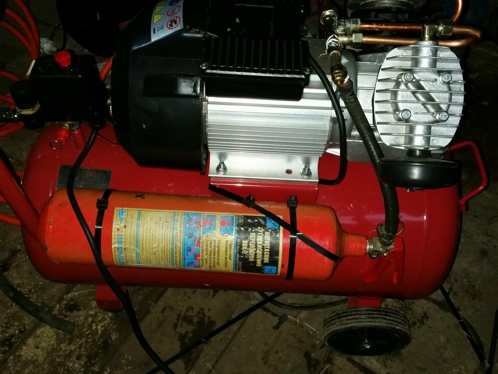

Сегодня была такая же проблемка....
Прикрыл пальцем подачу воздуха (отверстие на фильтре) - запустился.
Немного переделал и запускается даже при 190в в сети. это разгрузочний балон с старого огнетушителя.
