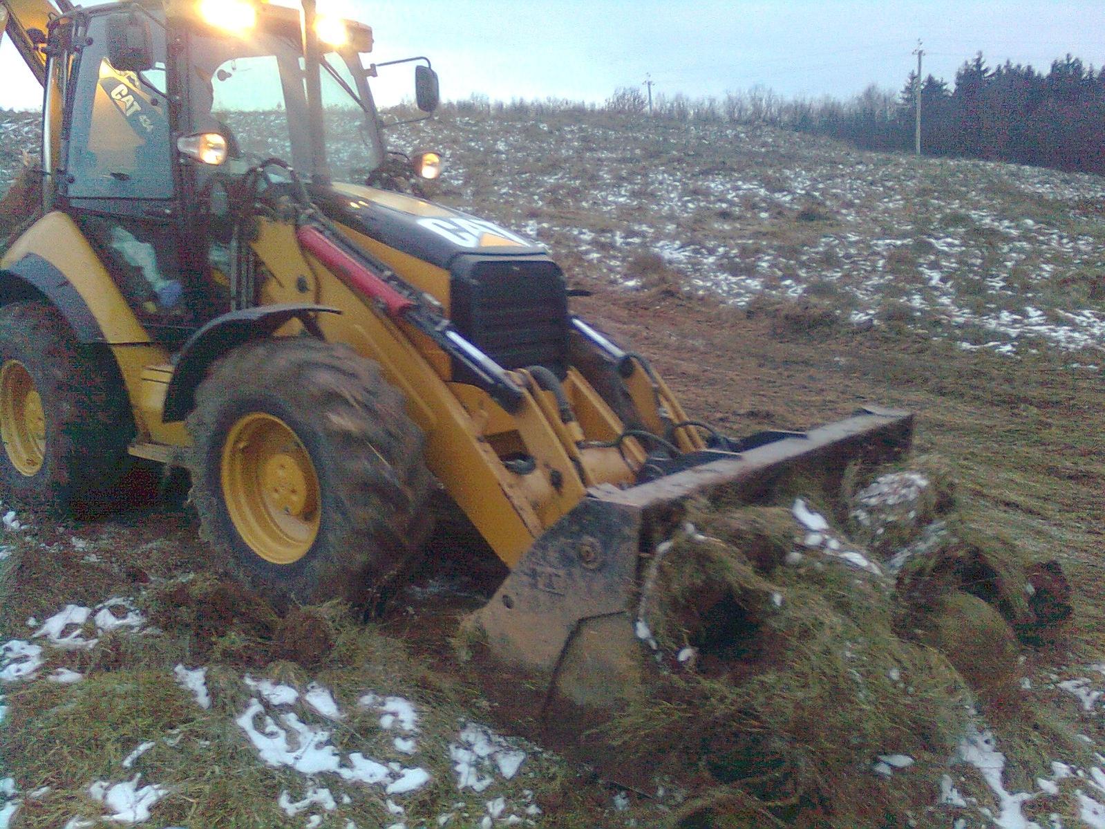

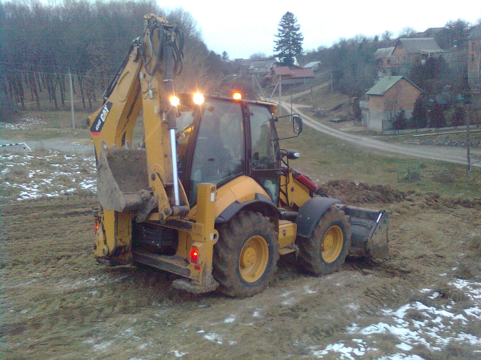

korund Опубліковано: 8 грудня 2010 Поділитись Опубліковано: 8 грудня 2010 Зима на носу. А мне вот уже несколько лет не дает покоя косогор напротив моего дома,- облагородить бы его! Спуск общей длиной ок. 150м, уклон еще точно не измерял,- думаю, градусов 20-25 наберется. На прошлой неделе не выдержал,- нанял САТ и принялся "с его помощью" формировать склон. Посилання на коментар Поділитися на інших сайтах More sharing options...
korund Опубліковано: 8 грудня 2010 Автор Поділитись Опубліковано: 8 грудня 2010 (змінено) Хорошо, склон почти готов. Осталось немного подчистить за трактором (тракторист был немного пьян, поэтому на некоторые "мелочи", (типа 0,5куба земли, оброненной с ковша на склоне) не обращал внимания) и можно ЗАВОЗИТЬ СНЕГ!!! И тут меня осенила одна мысля: а как-же насчет подъемника? Ведь не только детки соседские будут кататься с горки на санках, - мы и сами на лыжах могём...8-) И на доске тоже немного8-)8-) (учусь) В обЧем, суть: есть у меня редуктор с лебедкой (в совковые времена такими на заводах ворота откатные открывали). Есть также мотор 3-х фазный. Пробовал их сочетать,- при удачном подборе шкивов скорость троса - ок 0,7-1,0м/с. Усилие пока не измерял, но "на руку" - 250-300кг тянет. Теперь прошу помощи зала: КАК мотор-редуктор превратить в подъемник (типа бугельного)? Интересуют моменты: - какой трос (металл, или ...) - какой способ зацепления лыжников/саночников/сноубордистов к тросу? На какой высоте должен быть натянут трос от земли? - .....??? Спасибо всем, принявшим участие! Удачи! Змінено 8 грудня 2010 користувачем korund Посилання на коментар Поділитися на інших сайтах More sharing options...
