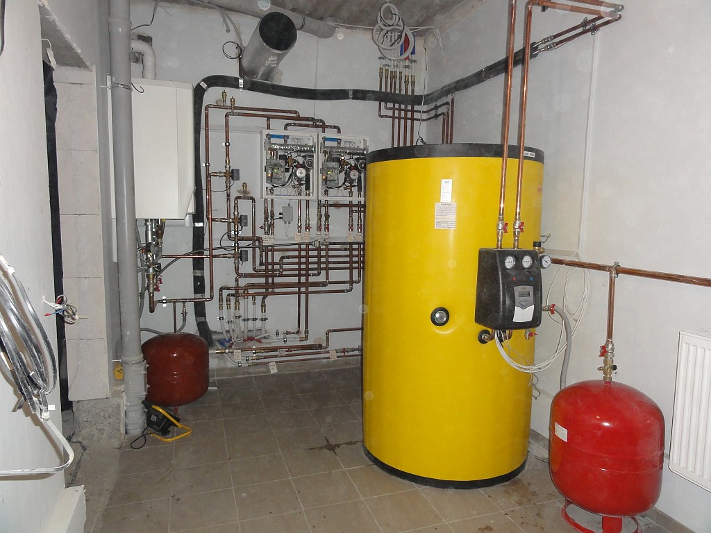

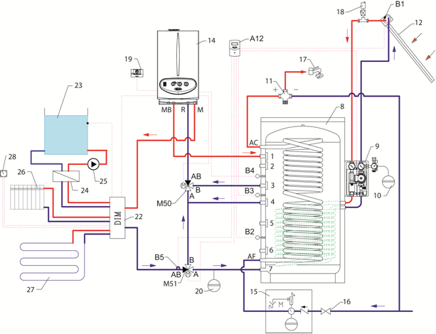

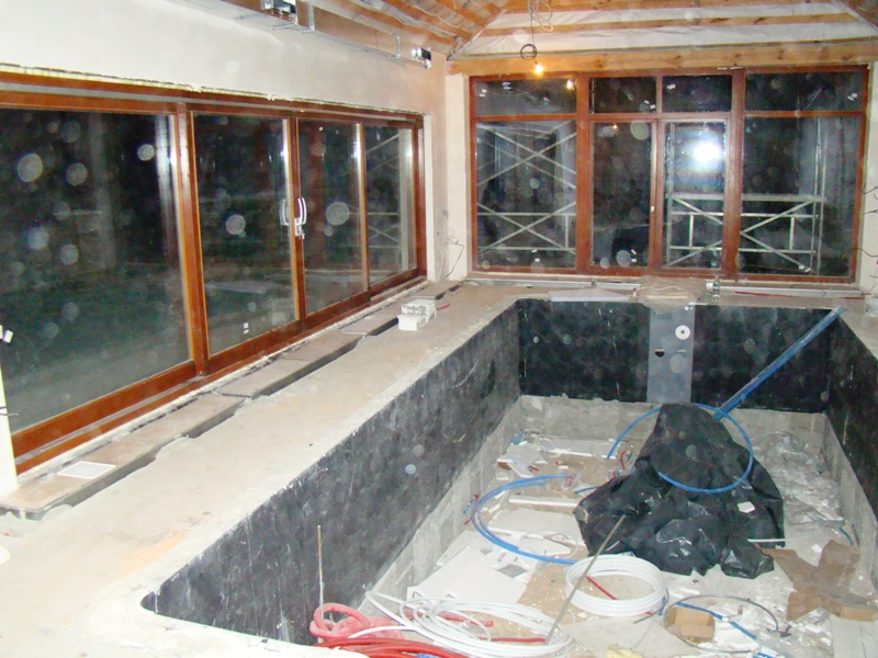

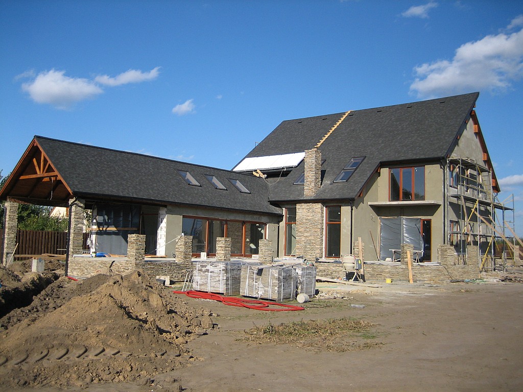

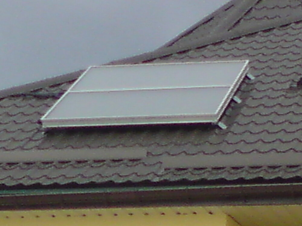

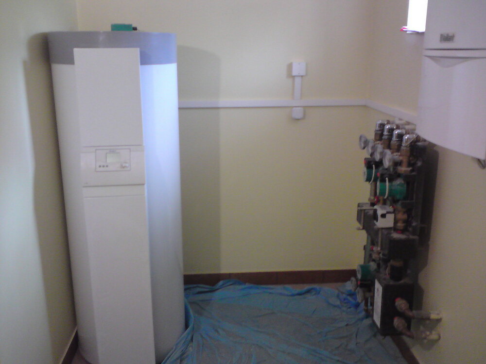

Теплотехник Опубліковано: 8 грудня 2010 Поділитись Опубліковано: 8 грудня 2010 Вчера была успешно запущена система отопления в с. Красная Слободка. Особенностью данной системы есть возможность использования солнечной энергии для нагрева ГВС, а также отопления и подогрева бассейна (бассейн будет использоваться круглогодично)... На сколько это эффективно зимой, позже напишу, когда немного поснимаем показания. Но летом, думаю, однозначно будет существенная экономия газа за счёт экономии на подогреве бассейна ... Изначально планировалось оборудование Vaillant, но потом поменяли на Immergas, так как по цене получилось дешевле... Посилання на коментар Поділитися на інших сайтах More sharing options...
Теплотехник Опубліковано: 8 грудня 2010 Автор Поділитись Опубліковано: 8 грудня 2010 За основу взяли данную схему, но немножко подкорректировали. Дело в том что в схеме указан котёл с трёхходовым клапаном, а у нас котёл без оного, поэтому добавился ещё один трёхходовик в обвязке котла. Обозначения: 1 – подача теплоносителя в бойлер от газового котла 2 – подача теплоносителя от вспомогательного генератора тепла 3 – возврат теплоносителя из бойлера 4 – возврат теплоносителя из бойлера 5 – не используется 6 – возврат теплоносителя к вспомогательному генератору тепла 7 – подача теплоносителя в бойлер из отопительной системы 8 – бойлер на 550 литров теплоносителя СО 9 – гидравлическая группа Solar Movement 10 – расширительный бак 80 литров 11 – термостатический смесительный вентиль ГВС 12 – солнечный коллектор 14 – газовый котел 15 – группа безопасности ГВС 16 – обратный клапан сантехнической холодной воды 17 - смесительный клапан 18 – воздушный клапан 19 – пульт дистанционного управления (опционально) 20 – расширительный бак системы отопления 22 – Dim комплект зонального управления СО 23 – бассейн 24 – теплообменник бассейна 25 – циркуляционный насос бассейна 26 – радиаторный контур системы отопления 27 – контур напольного отопления 28 – комнатный термостат A12 – солнечный контроллер B4 – температурный датчик бойлера котловой B5 – температурный датчик обратной линии СО B1 – температурный датчик подачи солнечного коллектора B2 – температурный датчик бойлера (нижний) B3 – температурный датчик бойлера (верхний) M50 – 3-ходовой клапан (СО или бойлер) M51 – 3-ходовой клапан (нагрев СО только котлом или комбинированный метод) AC - выход горячей воды AF – вход холодной воды М – подача теплоносителя из газового котла в СО R – возврат теплоносителя в газовый котел МБ – подача теплоносителя в накопительный бойлер 1 Посилання на коментар Поділитися на інших сайтах More sharing options...

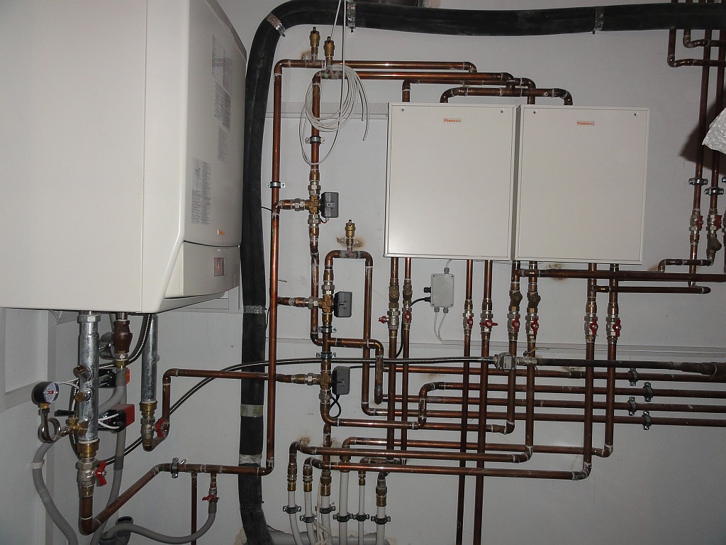

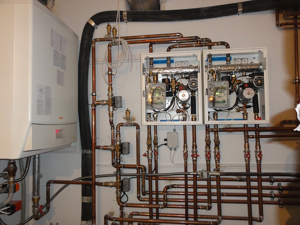

Теплотехник Опубліковано: 8 грудня 2010 Автор Поділитись Опубліковано: 8 грудня 2010 А вот что получилось на практике 7 Посилання на коментар Поділитися на інших сайтах More sharing options...
Korni Опубліковано: 8 грудня 2010 Поділитись Опубліковано: 8 грудня 2010 Красиво На (ссылка устарела) "комплекта Domestic Sol 550 Lux от компании Immergas" ? Посилання на коментар Поділитися на інших сайтах More sharing options...
Теплотехник Опубліковано: 8 грудня 2010 Автор Поділитись Опубліковано: 8 грудня 2010 Красиво На (ссылка устарела) "комплекта Domestic Sol 550 Lux от компании Immergas" ? Да. Только не 550, а Domestic Sol 750 Lux... Посилання на коментар Поділитися на інших сайтах More sharing options...
Сергей_84 Опубліковано: 8 грудня 2010 Поділитись Опубліковано: 8 грудня 2010 А вот что получилось на практике А ты был прав...эти DIM уузлы от Иммергаза ниче так смотрятся...надо будет где-то поставить.... ПС Тоже любитель Виктрикса 50 Посилання на коментар Поділитися на інших сайтах More sharing options...
Теплотехник Опубліковано: 8 грудня 2010 Автор Поділитись Опубліковано: 8 грудня 2010 А ты был прав...эти DIM уузлы от Иммергаза ниче так смотрятся...надо будет где-то поставить.... ПС Тоже любитель Виктрикса 50 Здеся Витрикс 75... Там бассейн ещё огромный... Посилання на коментар Поділитися на інших сайтах More sharing options...

Korni Опубліковано: 8 грудня 2010 Поділитись Опубліковано: 8 грудня 2010 Каналия в перегородке трошки не "фэншуйная"..... Посилання на коментар Поділитися на інших сайтах More sharing options...
Теплотехник Опубліковано: 8 грудня 2010 Автор Поділитись Опубліковано: 8 грудня 2010 Каналия в перегородке трошки не "фэншуйная"..... А что именно? Там "безшумка" Ostendorf... Посилання на коментар Поділитися на інших сайтах More sharing options...

Korni Опубліковано: 8 грудня 2010 Поділитись Опубліковано: 8 грудня 2010 А что именно? ... Та мелочи, в общем... как-нибудь... за кружкой пива... Бесшумка - очень правильное решение! 1 Посилання на коментар Поділитися на інших сайтах More sharing options...

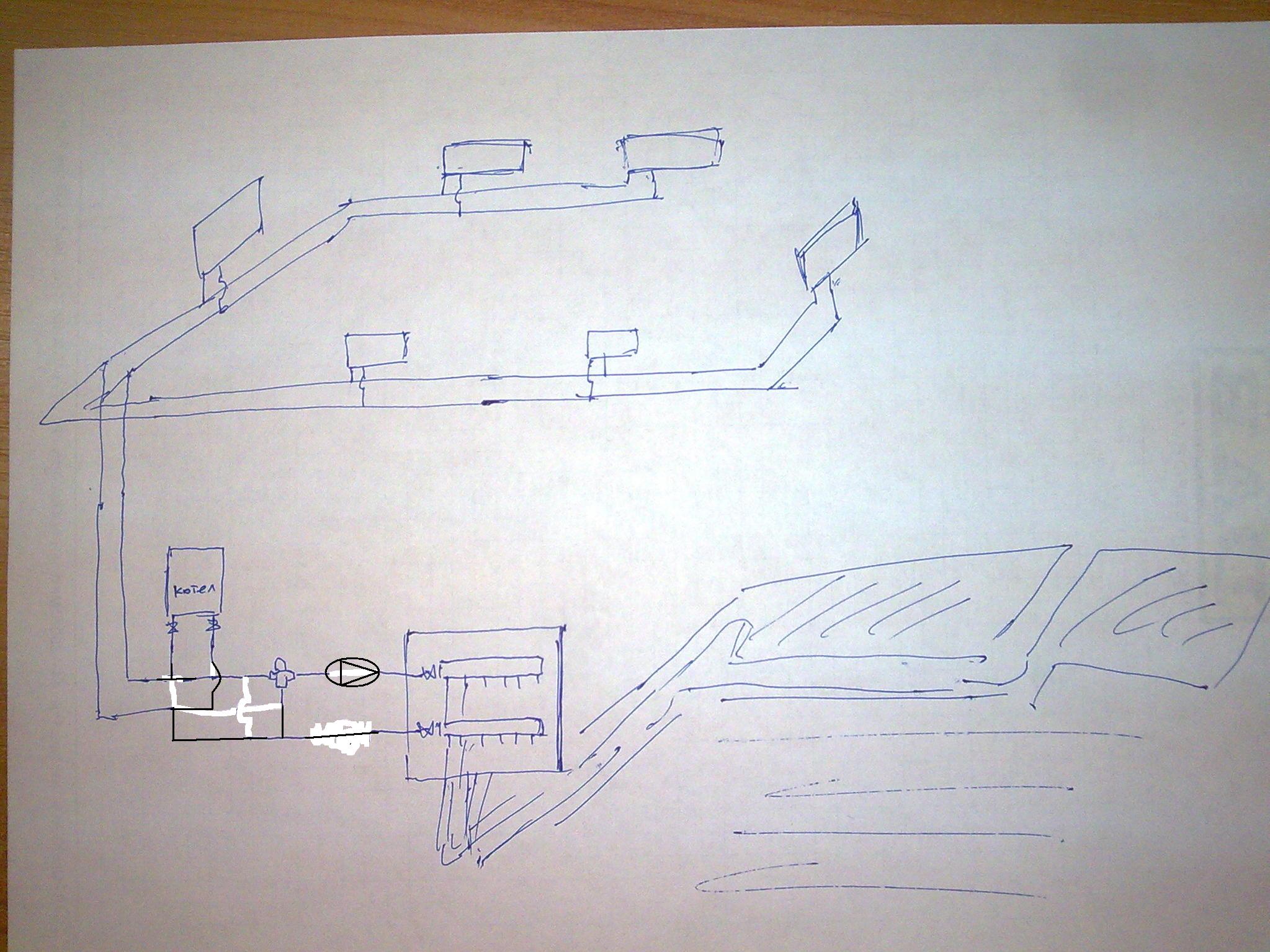

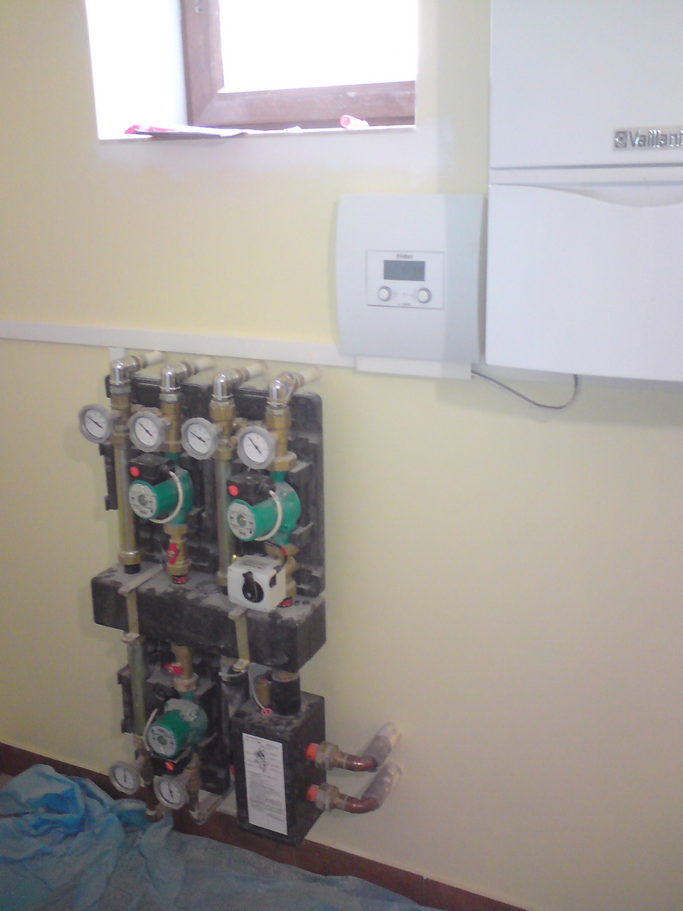

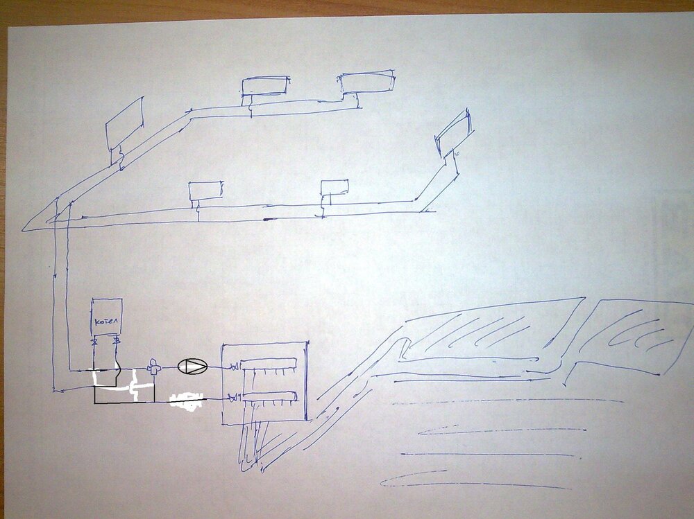

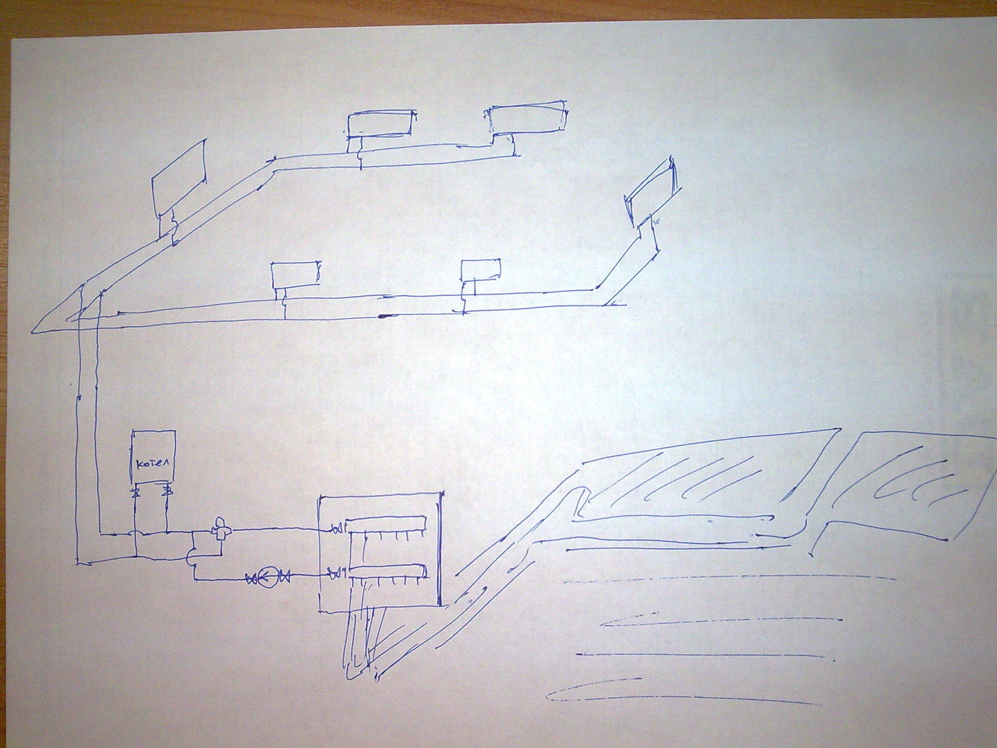

tatochko Опубліковано: 9 грудня 2010 Поділитись Опубліковано: 9 грудня 2010 Помогите с разводкой батарей на втором этаже( 6- батарей) и пристроенный гараж (3-батареи)-С учетом 1-этаж(т.пол).Подключение батарей нижнее.Спасибо. Посилання на коментар Поділитися на інших сайтах More sharing options...

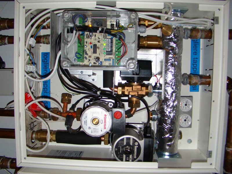

Сергей 31 Опубліковано: 9 грудня 2010 Поділитись Опубліковано: 9 грудня 2010 Так правильней. 1 Посилання на коментар Поділитися на інших сайтах More sharing options...
murava Опубліковано: 9 грудня 2010 Поділитись Опубліковано: 9 грудня 2010 Ага, при условии, что єто не термосмеситель типа ТМ Посилання на коментар Поділитися на інших сайтах More sharing options...
Теплотехник Опубліковано: 10 грудня 2010 Автор Поділитись Опубліковано: 10 грудня 2010 Помогите с разводкой батарей на втором этаже( 6- батарей) и пристроенный гараж (3-батареи)-С учетом 1-этаж(т.пол).Подключение батарей нижнее.Спасибо. Как вариант можно поставить возле котла, так называемый) DIMкомплект. Один контур прямой, а другой смесительный на тёплый пол... Будет немного дороже чем Ваша схема, зато гораздо больше возможностей по регулировке... При желании вы можете поставить два разных комнатных термостата на разные контура и плюс на смесительный контур можно ещё и датчик наружной температуры поставить... Посилання на коментар Поділитися на інших сайтах More sharing options...

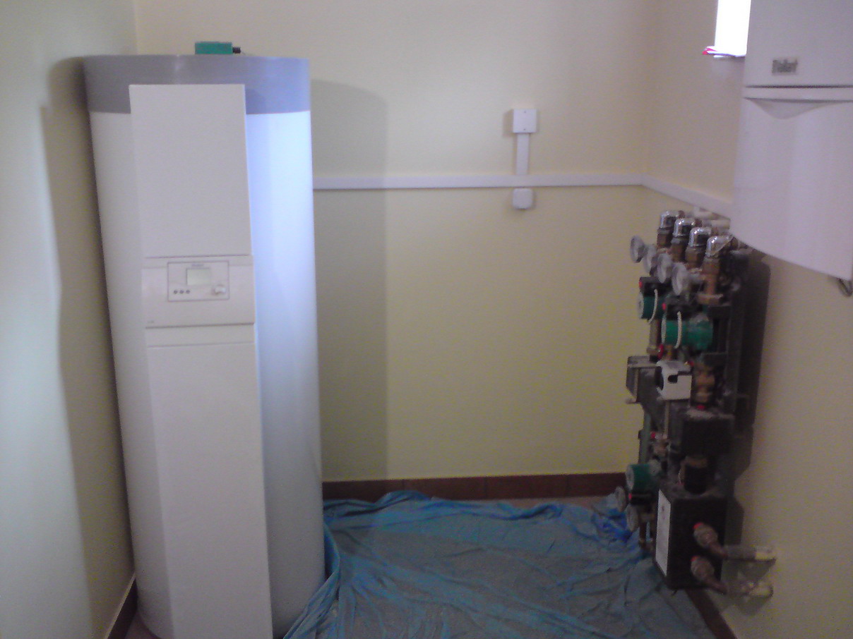

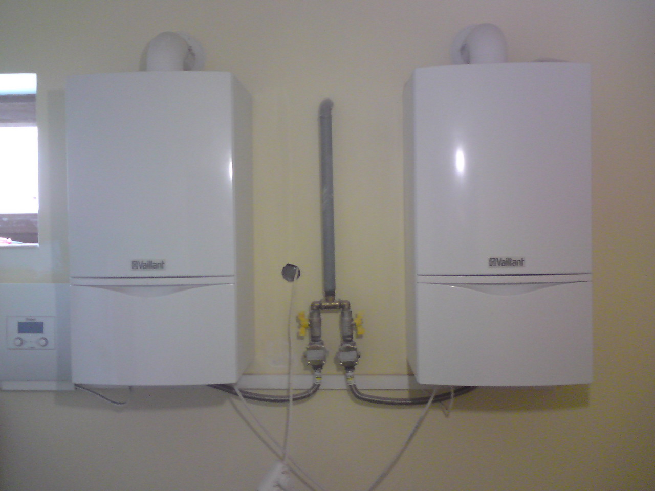

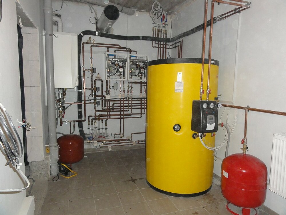

Slava_K Опубліковано: 10 грудня 2010 Поділитись Опубліковано: 10 грудня 2010 Добрый день. Не могу понять почему помещение котельной должно выглядеть как камера предварительного заключения(трубы, трубы) или это эстетично? Вот пример такого же комплекта, только на базе Вайланта. Посилання на коментар Поділитися на інших сайтах More sharing options...
