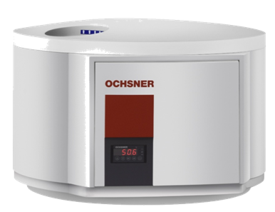

YURKA_DJ Опубліковано: 23 січня 2011 Поділитись Опубліковано: 23 січня 2011 Есть аналоги и подешевле. А так же, как альтернатива солнечным коллекторам, есть такая штука как тепловой насос специально для ГВС, Серия EUROPA. Аналоги- это китай? Насчет теплового насоса - интересно, но уже живем и участок ковырять неохота, а трубы под солнечные коллектора заложил на этапе стройки. Посилання на коментар Поділитися на інших сайтах More sharing options...
