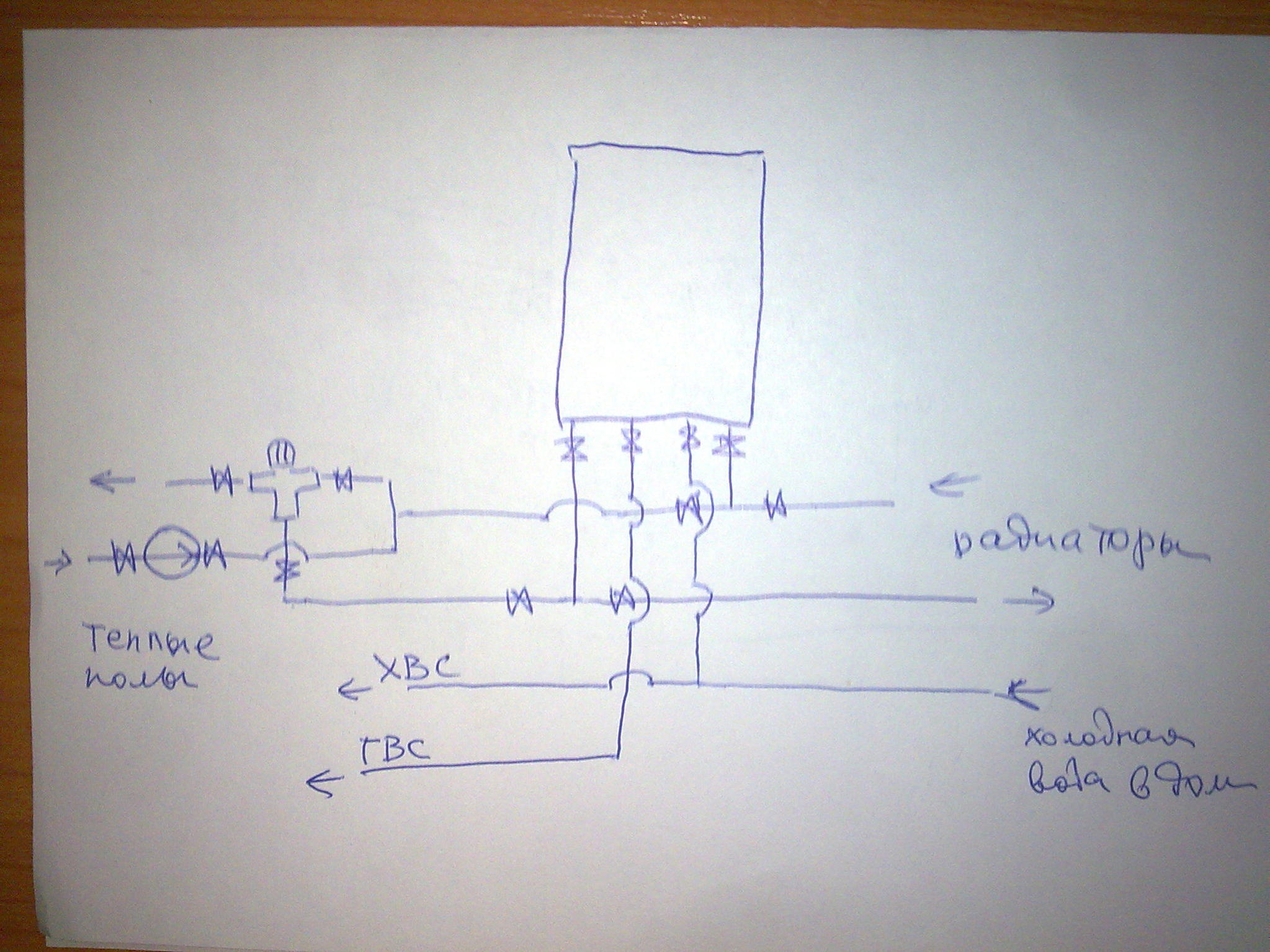

tatochko Опубліковано: 10 грудня 2010 Поділитись Опубліковано: 10 грудня 2010 Спасибо большое.На т.пол мне дали вот такую схему.Думаю нормальная -насос будет слабее чем в котле.Котел хочу ставить Протерм Пантера .Может по схеме можно что-то добавить.Спасибо. Посилання на коментар Поділитися на інших сайтах More sharing options...
Теплотехник Опубліковано: 10 грудня 2010 Автор Поділитись Опубліковано: 10 грудня 2010 Спасибо большое.На т.пол мне дали вот такую схему.Думаю нормальная -насос будет слабее чем в котле.Котел хочу ставить Протерм Пантера .Может по схеме можно что-то добавить.Спасибо. Сделайте так, как Вам Сергей 31 нарисовал... Трёхходовой стоит между подачей и обраткой ТП... Посилання на коментар Поділитися на інших сайтах More sharing options...

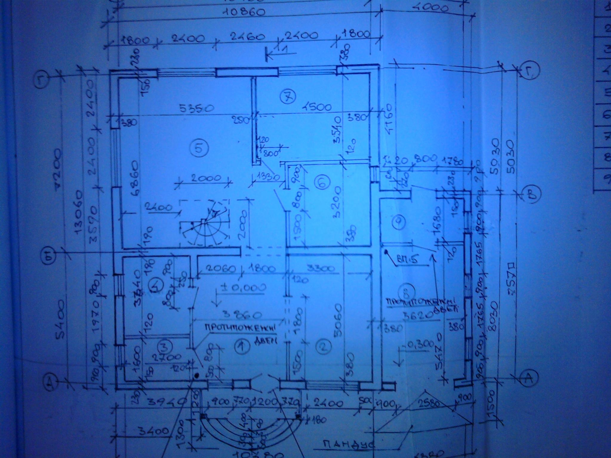

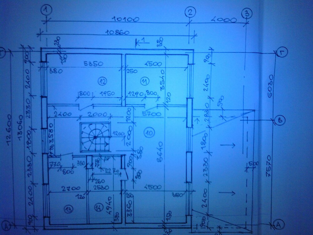

Теплотехник Опубліковано: 10 грудня 2010 Автор Поділитись Опубліковано: 10 грудня 2010 Спасибо за столь исчерпывающий ответ.Я зеленый в этих делах,хочу и жаждую разобраться ,а ты ТЕПЛОТЕХНИК еще зеленее меня делаешь. Какой вопрос, такой и ответ... Подскажите ,а как подвести к гаражным батареям-через 2 этаж или другой веткой от котла. Да без разницы как вести... Хоть снаружи дома... (только утеплить надо;)) Но с точки зрения практичности, то "нафиг" Вам второй этаж? К чему Вы про него написали? От котла по прямой в гараж... потом эти трубы под ТП спрячутся... Я же не знаю какая у Вас планировка дома Выложите план поэтажный, будет понятнее... Вы выложили пару схемок, нарисованных от руки, и хотите чтобы вам разложили всё по полочкам? Я теплотехник, я не экстрасенс... ЗЫ чем более чётко задан вопрос, тем более конкретный ответ Вы получите... Посилання на коментар Поділитися на інших сайтах More sharing options...

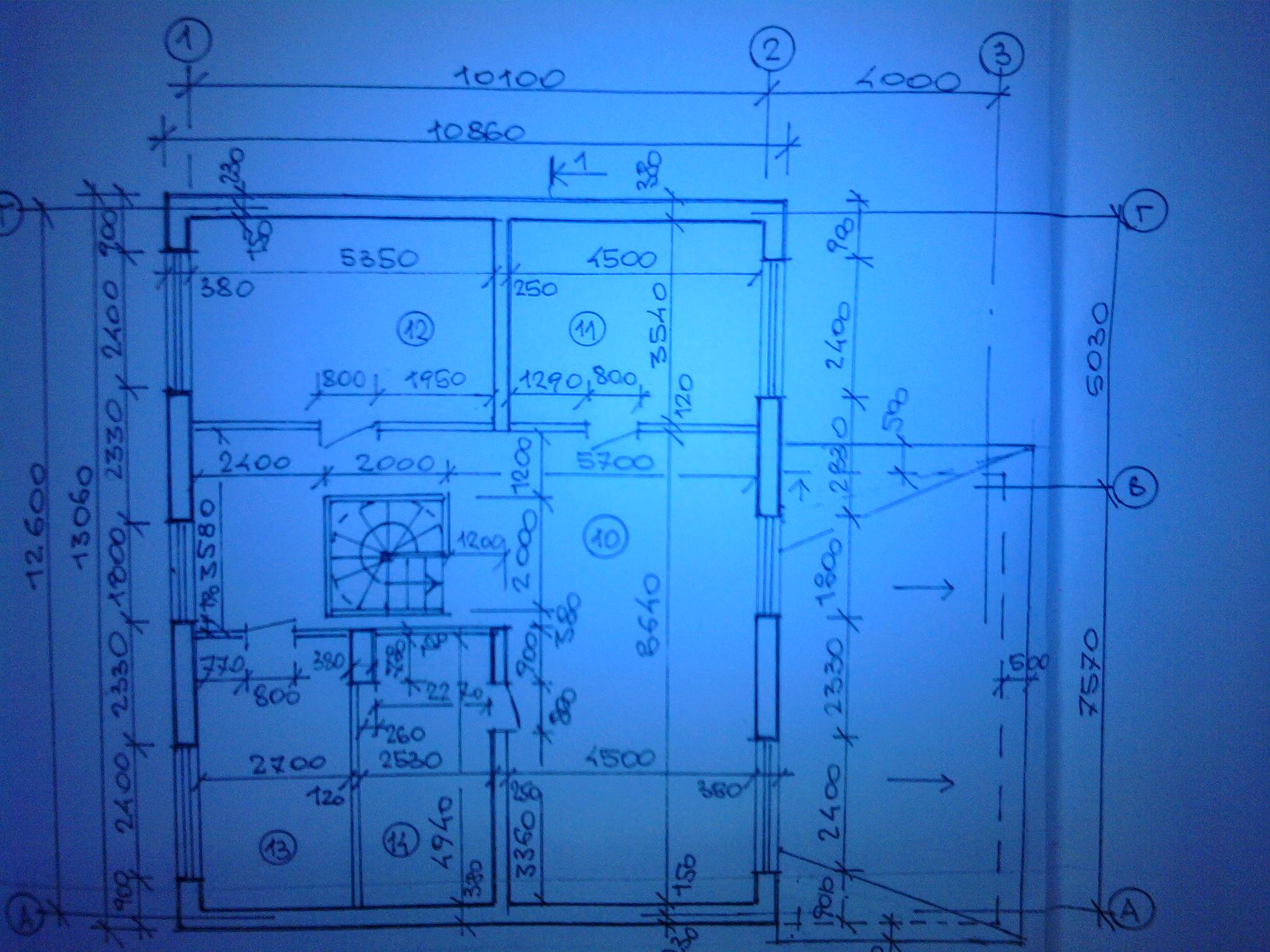

tatochko Опубліковано: 10 грудня 2010 Поділитись Опубліковано: 10 грудня 2010 Спасибо за теплый ответ. Номер -3 это котельная.От нее все разводы.Хочу КЕРМИ батарейки с нижним подключением. Посилання на коментар Поділитися на інших сайтах More sharing options...
Теплотехник Опубліковано: 10 грудня 2010 Автор Поділитись Опубліковано: 10 грудня 2010 Спасибо за теплый ответ. Номер -3 это котельная.От нее все разводы.Хочу КЕРМИ батарейки с нижним подключением. В гараж, однозначно, через первый этаж... А в с/у второго этажа (комната 14) как с отоплением? Посилання на коментар Поділитися на інших сайтах More sharing options...
tatochko Опубліковано: 10 грудня 2010 Поділитись Опубліковано: 10 грудня 2010 Сергей 31 скажите пожалуйста а почему насос после3ходовки поставили.Спасибо Посилання на коментар Поділитися на інших сайтах More sharing options...
Теплотехник Опубліковано: 10 грудня 2010 Автор Поділитись Опубліковано: 10 грудня 2010 Я не монтажник, а простой пользователь. И у меня это тоже котельная . О функциональности я с вами не спорю. Просто как не появится фото топочной на форуме, то мне кажется что каждый монтажник(это не во обиду Вам ) соревнуется в количестве труб и соединений и т.п.. Всё равно эстетика должна присутствовать. Сори за оффтоп. У каждого свои представления о красоте...;) ЗЫ Что то я у Вас ни одного фильтра не заметил, кроме газовых... Я бы не стал наедятся только на отстойник в гидрострелке... Посилання на коментар Поділитися на інших сайтах More sharing options...
Теплотехник Опубліковано: 10 грудня 2010 Автор Поділитись Опубліковано: 10 грудня 2010 Сергей 31 скажите пожалуйста а почему насос после3ходовки поставили.Спасибо Насос ТП работает постоянно, или почти постоянно (в зависимости от автоматики). А трёхходовым клапаном вы задаёте температуру теплоносителя в ТП. Т.е. если температура достигает заданной, то насос гоняет воду с обратки ТП через трёхходовой и обратно в подачу. Если температура падает ниже той, что Вы задали то трёхходорвой подмешивает горячую воду с подачи системы отопления. В радиаторы вы можете подавать и 70 и 80 С градусов, а вот в ТМ максимум 50-55 градусов... Посилання на коментар Поділитися на інших сайтах More sharing options...

tatochko Опубліковано: 11 грудня 2010 Поділитись Опубліковано: 11 грудня 2010 номер 14 это кладовка.Номер 13 это ванная 2этажа. Посилання на коментар Поділитися на інших сайтах More sharing options...

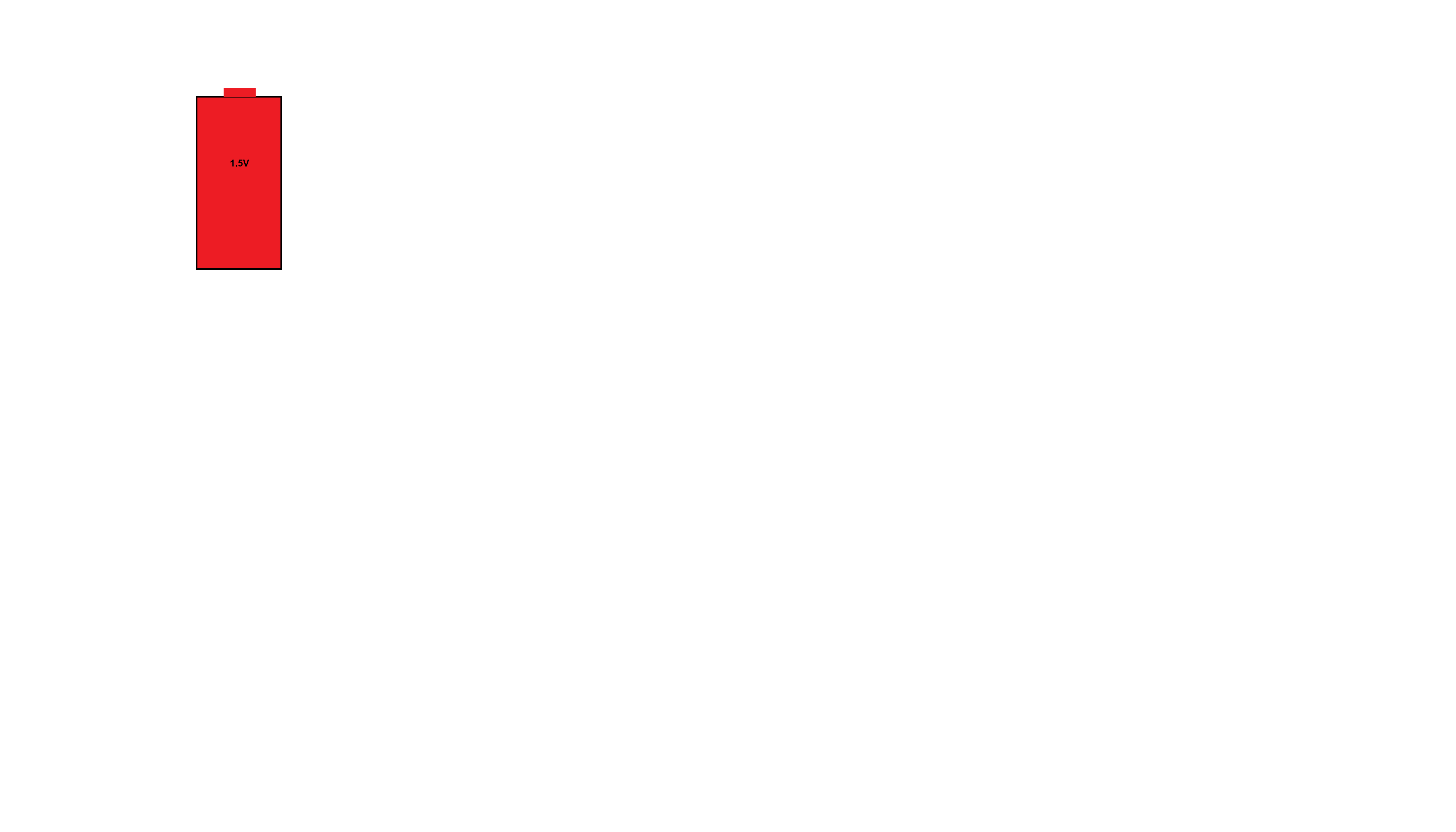

Сергей_84 Опубліковано: 12 грудня 2010 Поділитись Опубліковано: 12 грудня 2010 Температура ТП до 55 градусов... какой рисунок Вам нужен? ничего не пойму... Сань, нарисуй батарейку, человек просит... Посилання на коментар Поділитися на інших сайтах More sharing options...
B.S.V. Опубліковано: 12 грудня 2010 Поділитись Опубліковано: 12 грудня 2010 Сань, нарисуй батарейку, человек просит... Я не Саня , но держите. Жаль с размером не рассчитал. 3 Посилання на коментар Поділитися на інших сайтах More sharing options...
