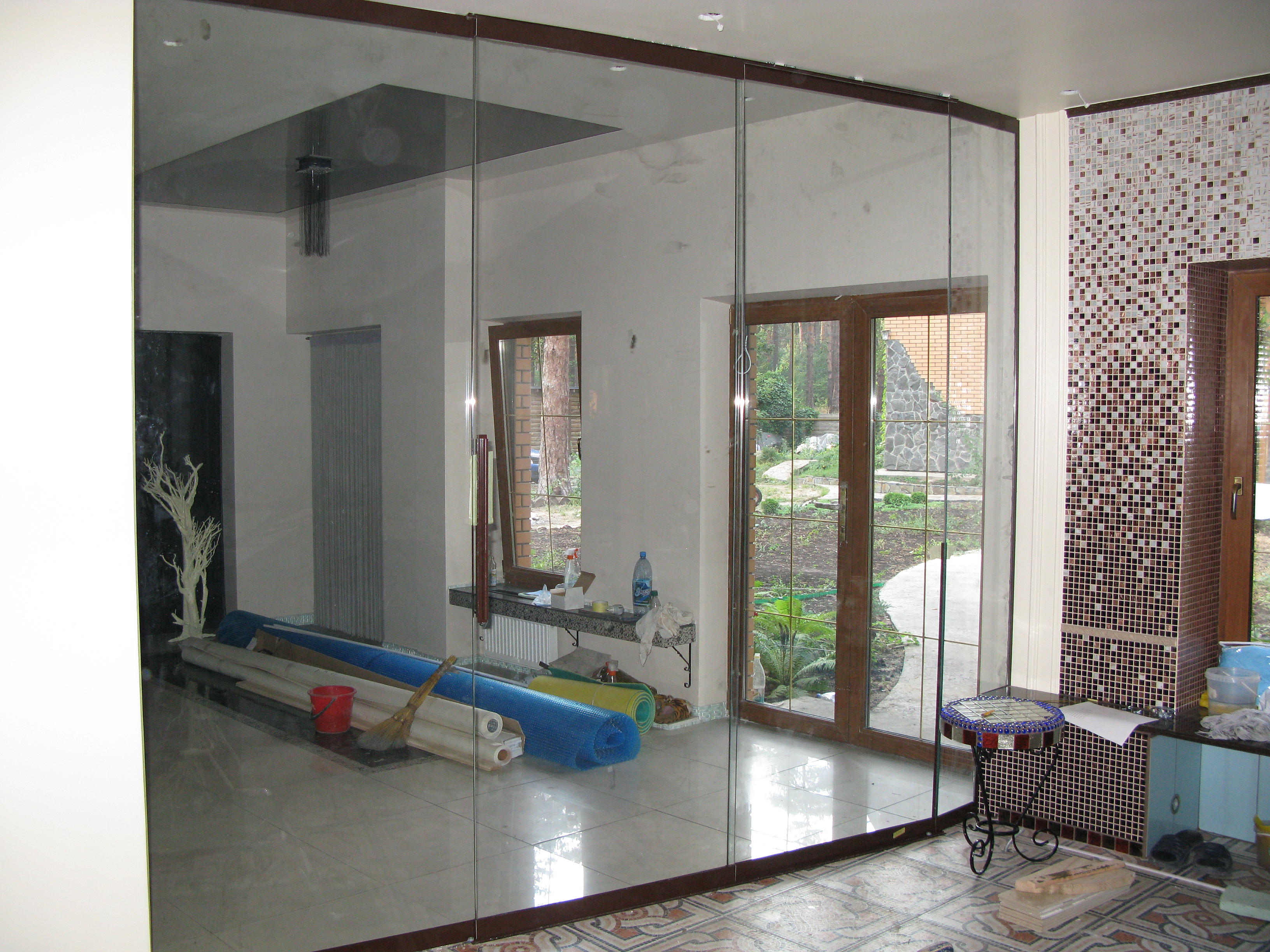

Smelyy Опубліковано: 7 грудня 2010 Поділитись Опубліковано: 7 грудня 2010 хочу вот такие: балкон утеплен. проём 1900 х 2300 (Ш х В) плз сориентируйте где подобное могут сделать Посилання на коментар Поділитися на інших сайтах More sharing options...
Финн Опубліковано: 8 грудня 2010 Поділитись Опубліковано: 8 грудня 2010 в Эстонии (Fenestra) ориентировочно 3200 евро+ доставка Посилання на коментар Поділитися на інших сайтах More sharing options...
Svet_LED Опубліковано: 8 грудня 2010 Поділитись Опубліковано: 8 грудня 2010 А место куда будут сдвигаться есть? Посилання на коментар Поділитися на інших сайтах More sharing options...

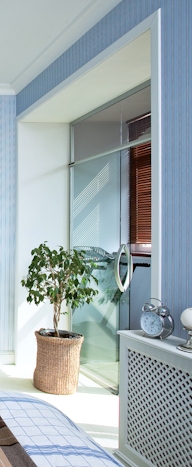

Smelyy Опубліковано: 8 грудня 2010 Автор Поділитись Опубліковано: 8 грудня 2010 А место куда будут сдвигаться есть? на самом деле у этих дверей сдвигается только 1 створка, 2-я створка глухая (кстати, если обратили - ручка тоже всего одна ). вот еще фото: Посилання на коментар Поділитися на інших сайтах More sharing options...
Smelyy Опубліковано: 8 грудня 2010 Автор Поділитись Опубліковано: 8 грудня 2010 в Эстонии (Fenestra) ориентировочно 3200 евро+ доставка для меня дороговасто. кстати, смотрел на их сайте - ничего похожего не нашел плз подскажите на что смотреть? Посилання на коментар Поділитися на інших сайтах More sharing options...

Smelyy Опубліковано: 11 грудня 2010 Автор Поділитись Опубліковано: 11 грудня 2010 Тю.... Гоголь рулит (ссылка устарела) (ссылка устарела) (ссылка устарела) куче стекольных компаний в Украине, в Киеве в частности... за ссылку спасибо компаний много, однако далеко не все из них предлагают варианты стеклянных раздвижных дверей/перегородок (если мы не говорим о вариантах базирующихся не на элементах для шкафов-купе и т.п.) Посилання на коментар Поділитися на інших сайтах More sharing options...
Smelyy Опубліковано: 11 грудня 2010 Автор Поділитись Опубліковано: 11 грудня 2010 Я сооружал нечто подобное .Гораздо меньше чем за 3000 евро . пока предлагают вариант на базе механизма от Dorma: www.dorma.com/en/prod/glass/glass_sliding_doors_and_partitions/dorma_rs_120_rs_120_syncro/(code)/product_overview/(parent)/23553 с 8мм закаленным стеклом. с учетом доставки/установки - порядка 1200евро подскажите: 8мм стекло - не тонко ли? еще рассматриваю такой вариант: www.dorma.ru/prod/peredvizhnye_zvukoizoliruyuschie_steny/moveo_glass__1/moveo_glass/(code)/product_overview/(parent)/24788 Привлекает то, что это звукоизолирующая перегородка - то чего хотелось бы в идеале Посилання на коментар Поділитися на інших сайтах More sharing options...

Яло Опубліковано: 7 лютого 2011 Поділитись Опубліковано: 7 лютого 2011 еще рассматриваю такой вариант: www.dorma.ru/prod/peredvizhnye_zvukoizoliruyuschie_steny/moveo_glass__1/moveo_glass/(code)/product_overview/(parent)/24788 Привлекает то, что это звукоизолирующая перегородка - то чего хотелось бы в идеале На этой ссылке показана не цельностеклянная перегородка, а алюминиевая конструкция! В ЦСК 8мм. можно использовать!(это минимум) И от куда такие странные цифры? В ЦСК такая раздвижка (стекло- 10мм каленка) с монтажом стоит порядка 1100у.е.(на днях считала почти с такими же размерами) Но такая конструкция не может быть герметичной.Стекла находятся параллельно друг- другу. Рельса находится вверху, внизу только направляющая. 1 Посилання на коментар Поділитися на інших сайтах More sharing options...
Smelyy Опубліковано: 8 лютого 2011 Автор Поділитись Опубліковано: 8 лютого 2011 На этой ссылке показана не цельностеклянная перегородка, а алюминиевая конструкция! В ЦСК 8мм. можно использовать!(это минимум) И от куда такие странные цифры? В ЦСК такая раздвижка (стекло- 10мм каленка) с монтажом стоит порядка 1100у.е.(на днях считала почти с такими же размерами) Но такая конструкция не может быть герметичной.Стекла находятся параллельно друг- другу. Рельса находится вверху, внизу только направляющая. от идеи герметичности уже отказались, сейчас речь идет о сохранении концепта (стекло, раздвижная дверь) кста, что такое ЦСК и куда звонить/писать? цены для примера в каких уе были указаны? ;) Посилання на коментар Поділитися на інших сайтах More sharing options...
Smelyy Опубліковано: 8 лютого 2011 Автор Поділитись Опубліковано: 8 лютого 2011 до 1500 евро с монтажем поместимся. обращайтесь... интересны детали. например: толщина стекла, кто производитель раздвижной системы. можно в личку. спасибо Посилання на коментар Поділитися на інших сайтах More sharing options...
Яло Опубліковано: 9 лютого 2011 Поділитись Опубліковано: 9 лютого 2011 кста, что такое ЦСК и куда звонить/писать? цены для примера в каких уе были указаны? ;) ЦСК- это цельстеклянные конструкции, т.е. раздвижка, которую вы показываете на первом фото. Телефоны и адрес отправлю в личку. Цены в долларах. Единственное,что на фото раздвижка с фрамугой,но при высоте 2300- фрамуга не обязательна, как по мне, да же лишняя. www.sandoors.ru/userfiles/image/Glassdoors/kupe2.JPG вот ,как на второй схеме показано. Посилання на коментар Поділитися на інших сайтах More sharing options...
