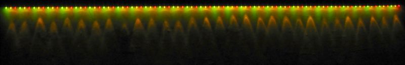

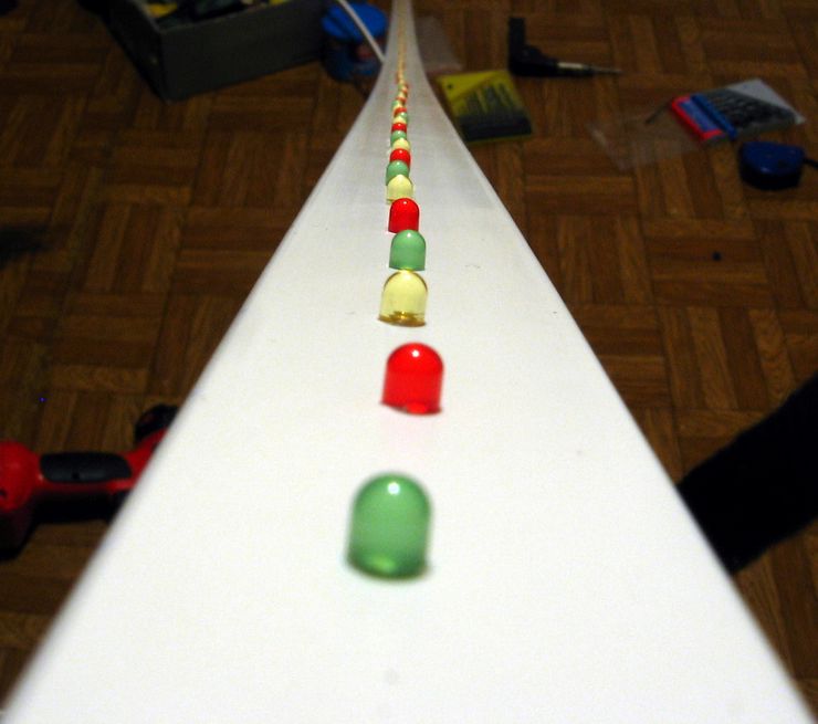

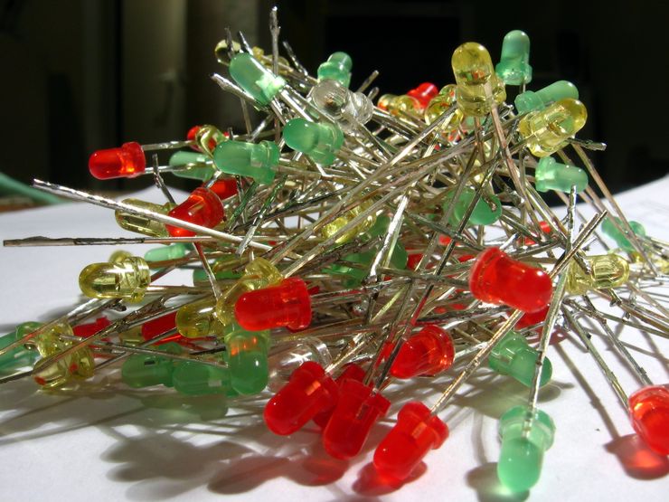

Varfolomey Опубліковано: 6 грудня 2010 Поділитись Опубліковано: 6 грудня 2010 купил 90 3-мм диодов с почти одинаковым током, пластиковый короб, в котором посадил диоды в высверленные отверстия без клея (в натяг). спаял все последовательно, подобрал 1вт резистор-балласт, который при работе ощущается как еле-теплый, сетевой шнур - и уже 2,5 года фича работает не выключаясь, даёт приятную теплую цветовую гамму. можно было применить не белый короб, а коричневый, причем эта штука даже неплохо гнётся. общий бюджет - около 35 грн. 4 Посилання на коментар Поділитися на інших сайтах More sharing options...
