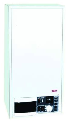

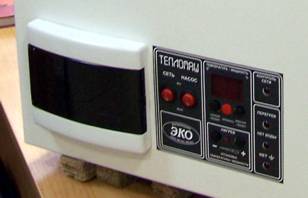

sergey2767 Опубліковано: 4 грудня 2010 Поділитись Опубліковано: 4 грудня 2010 Для отопления дома поставлен котел Эко. Как к нему подключить комнатный программатор? В обзорах пишется, что некоторые котлы имеют колодку для подключения внешнего управления. Посилання на коментар Поділитися на інших сайтах More sharing options...
invalder Опубліковано: 4 грудня 2010 Поділитись Опубліковано: 4 грудня 2010 В моем vaillant 242 в модуле управления стоит колодка, на ней есть перемычка - вместо перемычки и включается программатор (термостат) Посилання на коментар Поділитися на інших сайтах More sharing options...
Diver Опубліковано: 5 грудня 2010 Поділитись Опубліковано: 5 грудня 2010 Для отопления дома поставлен котел Эко. Как к нему подключить комнатный программатор? В обзорах пишется, что некоторые котлы имеют колодку для подключения внешнего управления. это вот такой? (ссылка устарела) если да, то там все просто, снять верхнюю крышку - и там виден двойной клемник с перемычкой, торчащей с тыльной стороны котла. спутать сложно, она одна там. Посилання на коментар Поділитися на інших сайтах More sharing options...
sergey2767 Опубліковано: 6 грудня 2010 Автор Поділитись Опубліковано: 6 грудня 2010 Котел навесной. Посилання на коментар Поділитися на інших сайтах More sharing options...
Diver Опубліковано: 7 грудня 2010 Поділитись Опубліковано: 7 грудня 2010 так снимите крышку и сделайте осмотр на предмет поиска клемников с перемычками. сфотографируйте, дайте сюда фото.. Посилання на коментар Поділитися на інших сайтах More sharing options...
