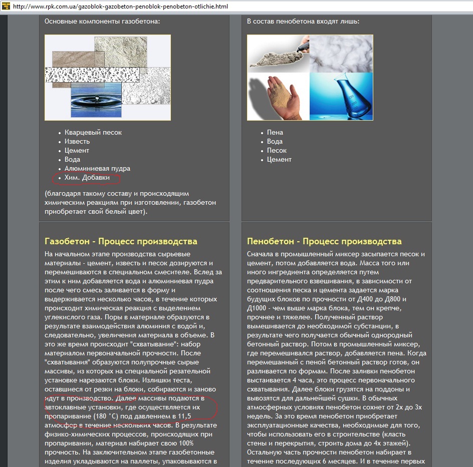

Ваша ссылка, как я акцентировал выше, является ссылкой на сайт производителя целью которого является увеличение обёмов продаж, а не просвещения народных мас.
Хорошо, раз вы так невнимательны, то обьясню, я привёл ссылку на газобетон автоклавного изготовления , вы же привели на неавтоклавного изготовления в составе которого я невижу песка вообще.
Все эти добавки нужны чтобы приблизить его по свойствам к автоклавному вот прочтите aerocrete.com.ua/notautoclave/
Улучшение свойств неавтоклавного газобетона
Для улучшения свойств неавтоклавного газобетона в смесь вводят различные модифицирующие добавки: полуводный гипс, микрокремнезем, ускоритель твердения — хлорид кальция. Основным направлением разработок становится приближение прочностных свойств к автоклавному газобетону. Наиболее перспективными в этом отношении являются дисперсно-армирующие волокна как искусственного (полимерное волокно различного состава, стекловолокно и др.), так и природного происхождения (асбестовое, базальтовое волокно). Другим способом упрочнения является добавка микрокремнезема или кислой золы-уноса в количестве 5–10% от веса цемента.
Газобетон естественного твердения обладает хорошими теплоизоляционными свойствами. Получаемые изделия из газобетона по своим качественным показателям не уступают традиционному ячеистому газобетону автоклавного твердения.

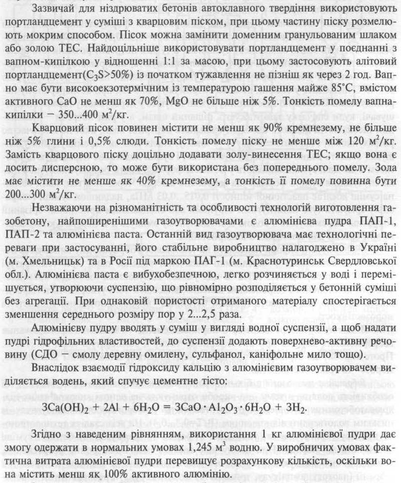

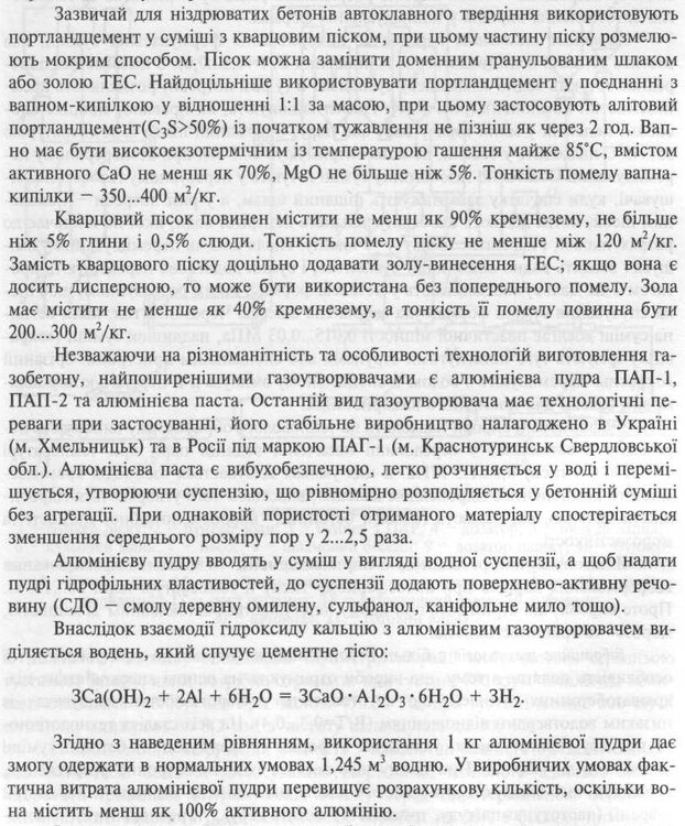

Я человек не скандальный, но принципиальный и привожу Вам Вашу же сылку
Из учебника строительных материалов состав автоклавного газобетона
Я понимаю что борьба с ветряніми мельницами приносит вам удовольствие, и наверное какуюто популярность, но как вы не старайтесь вы меня не переубедите что "СДО, сульфанол, каніфольне мило тощо" ( цитата из учебников по строительным материалам для высшей школы) плюс остальные компоненты газобетона являются более экологически чистые и приемлемы для создания среды обитания человека нежели обожжёная глина, тобиш кирпич.
Я вас и не собираюсь переубеждать, просто опровергаю ваше субьективное мнение об этом материале. СДО, сульфанол, каніфольне мило тощо" также добавляют в кладочный раствор для пластичности, если это так вредно тогда в раствор никаких ПАВ.
