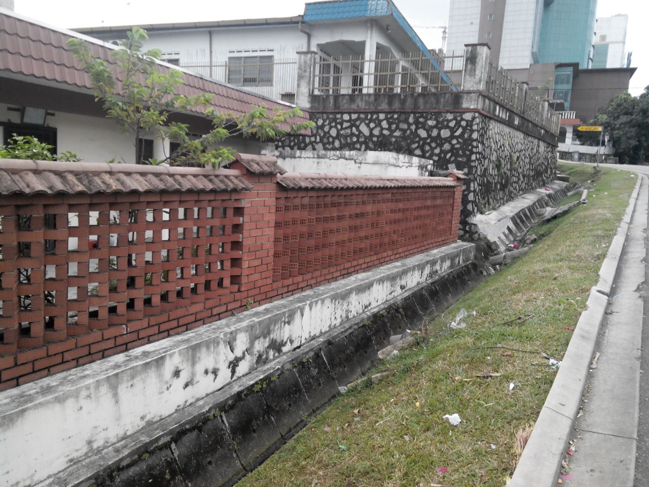

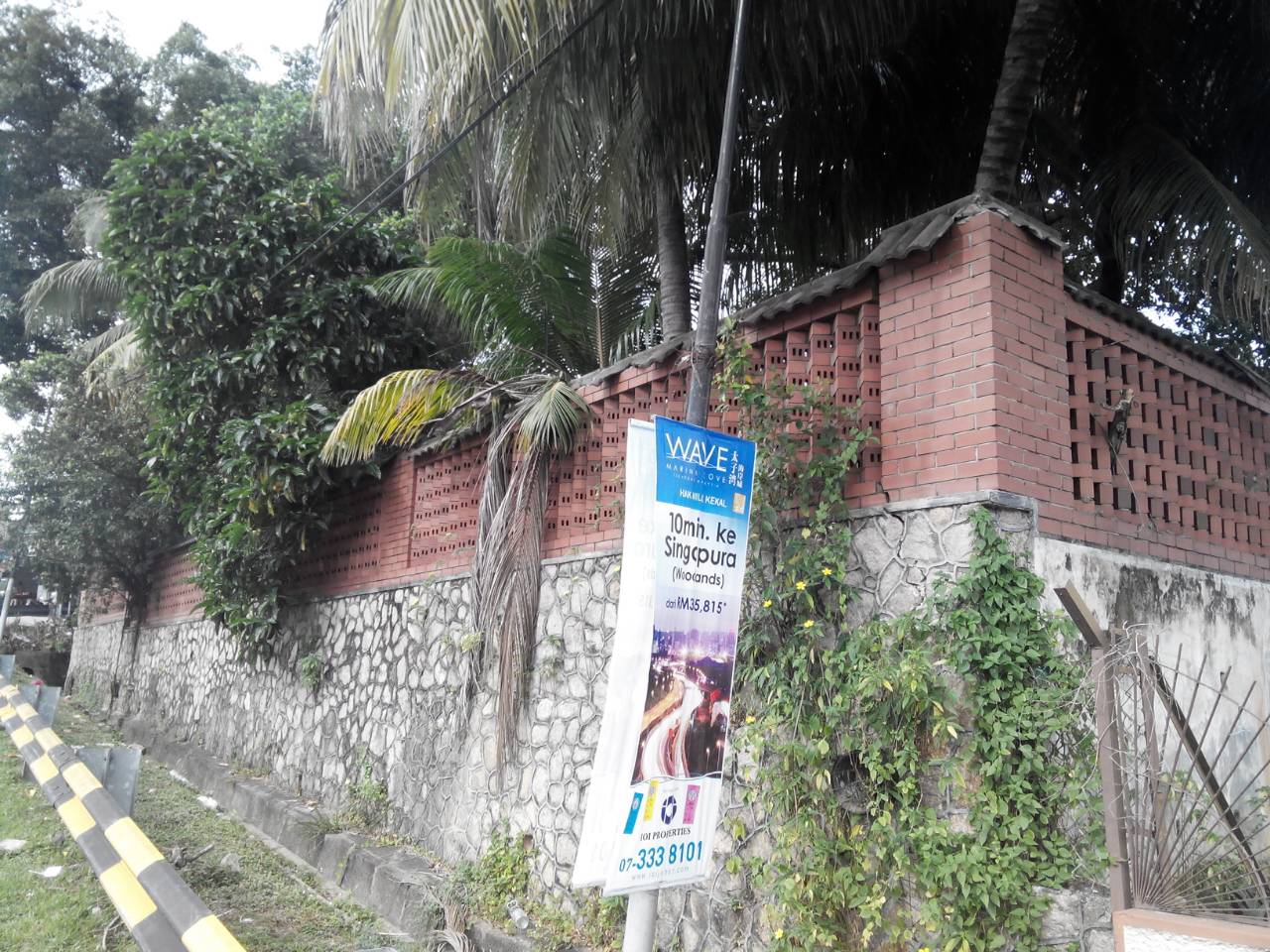

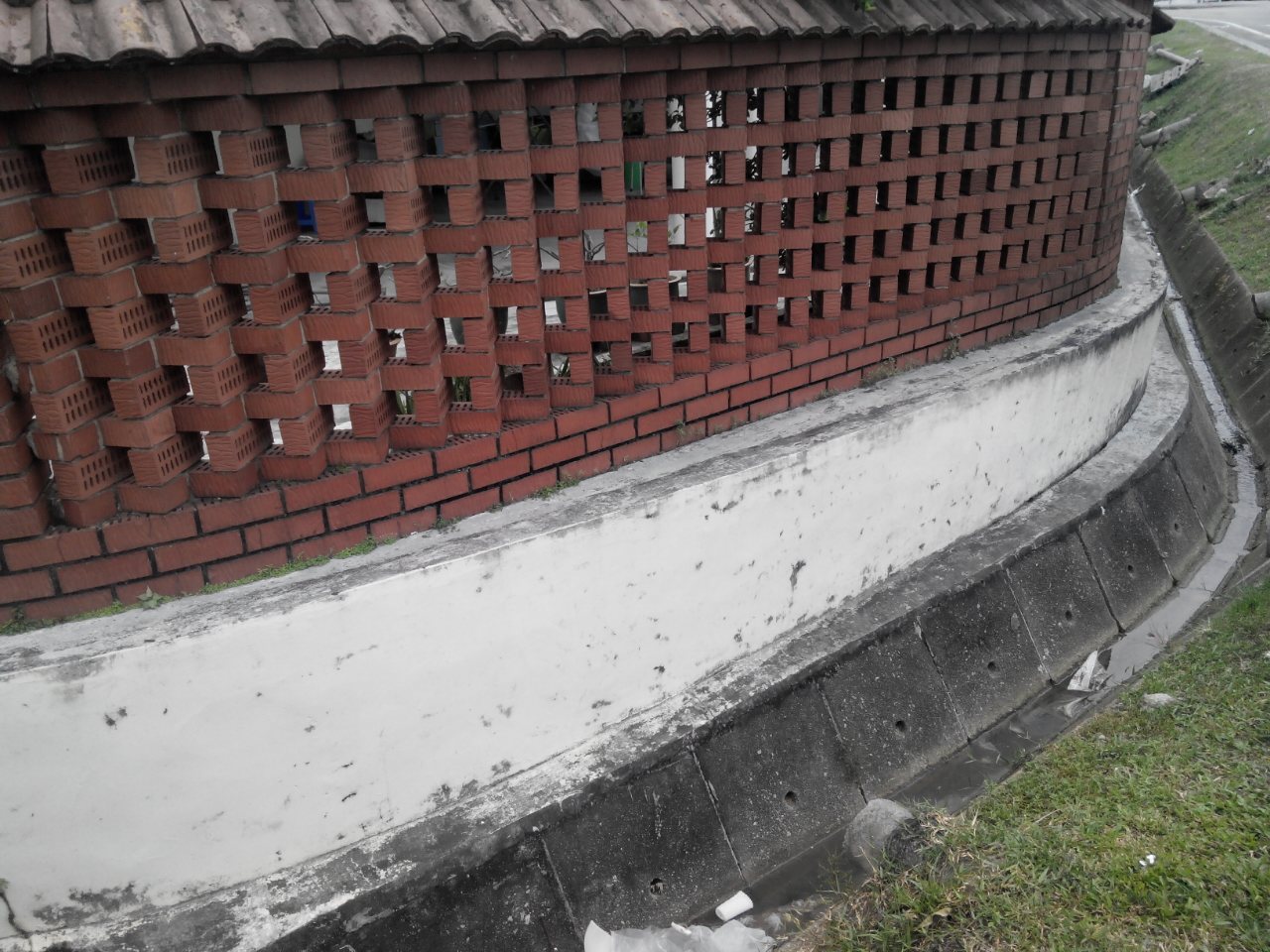

Kevbassa Опубліковано: 5 березня 2015 Поділитись Опубліковано: 5 березня 2015 Недавно в малайзии сфотографировал такой забор, думаю что это бюджетно. Только кирпич нужен полнотелый иначе зимой его порвет Посилання на коментар Поділитися на інших сайтах More sharing options...

Метизы-94 Опубліковано: 6 березня 2015 Поділитись Опубліковано: 6 березня 2015 Недавно в малайзии сфотографировал такой забор, думаю что это бюджетно. Только кирпич нужен полнотелый иначе зимой его порвет Класс, я точно такой же видел у нас в Запорожье на вырве на Бабурке возле. К нему можно спуститься с Воронежской. обратил внимание на то, что кирпичный и продуваемый. И не рвет. Только я не обратил внимание какой кирпич Добавлено через 4 минуты да,заборчик хорош,то что он не дешевый видно по верхней окантовке-585я проба;) Ай яй яй. Что Вы наделали?! Зачем всем рассказали?! Я думал что никто не догадается. Теперь точно спиляют. Кроме пробы на цену повлияло то, что мы после сваривания конструкции опустили секции и столбы для забора в расплав с цинком, а потом оцинкованные железяки покрыли полимерной краской, которую запекли в печи. И только потом покрыли золотистой краской. Оцинковывали мы потому, что во всех железных заборах на местах сварки наблюдаю потоки ржавчины через несколько лет. Поэтому их красят в черный цвет, чтобы видно не было. Мы теперь без ржавчины будем ;) Посилання на коментар Поділитися на інших сайтах More sharing options...

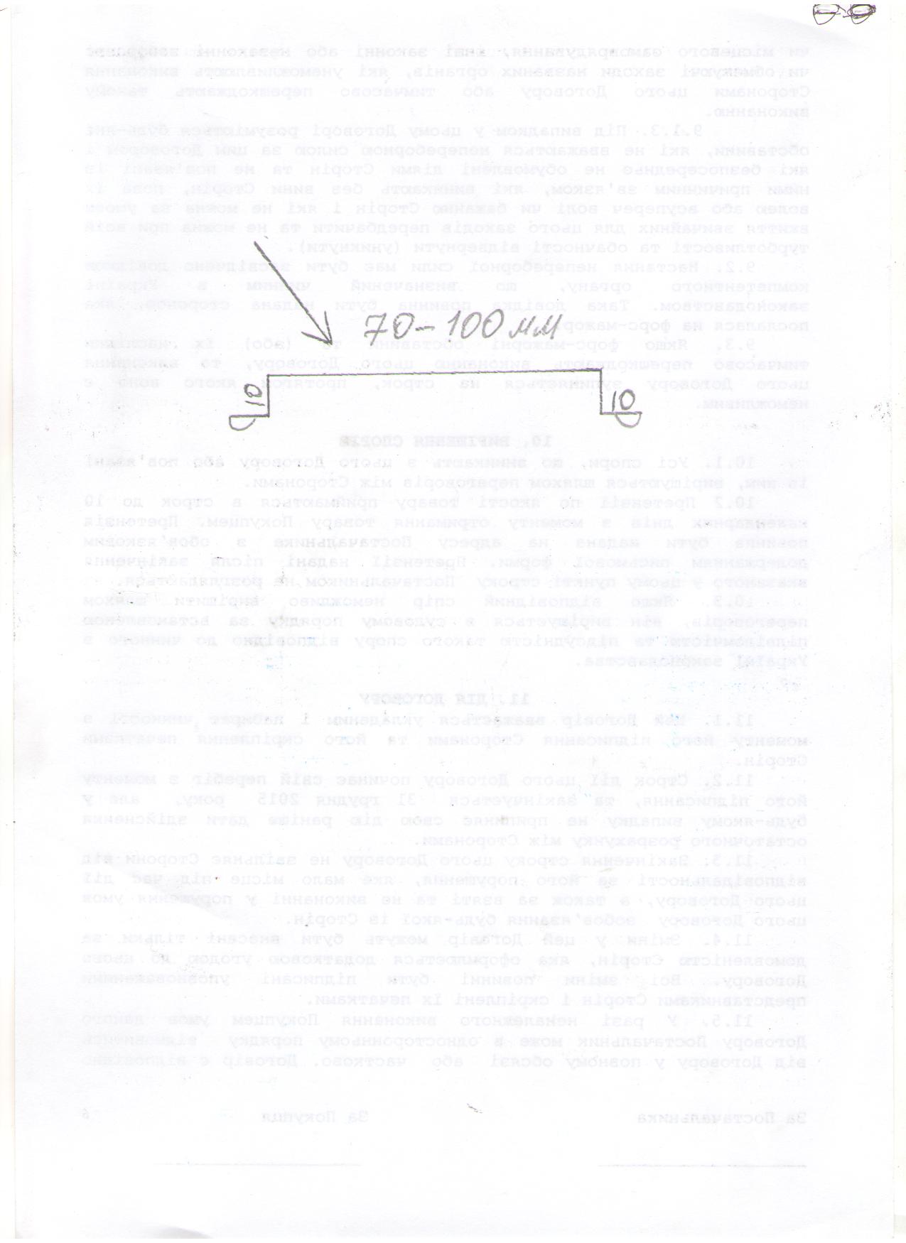

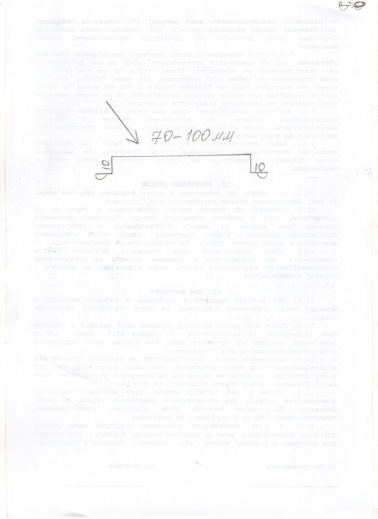

_Albatros_ Опубліковано: 13 березня 2015 Поділитись Опубліковано: 13 березня 2015 а фото такой конструкции есть? Я ее вижу так Посилання на коментар Поділитися на інших сайтах More sharing options...
