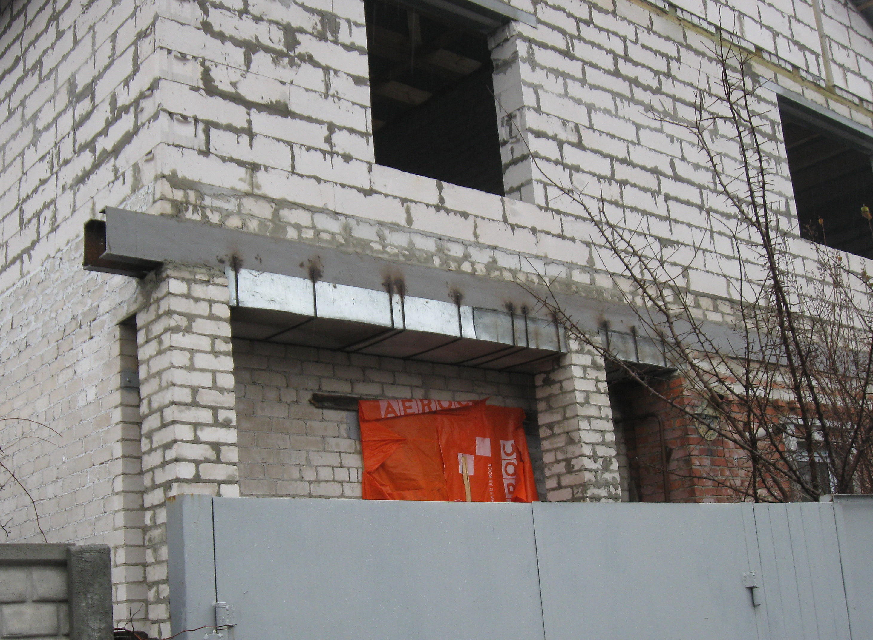

arur1 Опубліковано: 30 листопада 2010 Поділитись Опубліковано: 30 листопада 2010 Добрый вечер.В общем есть у нас дом на 2 входа 60г.постройки(дерево-кирпич)решили соединить обе половины(каждая по 50кв.м.)сделать небольшую пристроечку(прихожая со ступеньками)и достроить мансарду.Весной собираемся рыть фундамент вокруг дома и дальше возникает куча вопросов.......чем укрелять стены(и нужно ли это)и какие материалы лучше использовать,т.к не известно как поведет себя дом под тяжестью мансарды,на вид он крепкий,к тому же жилой. Сносить дом очень не хочется,построить с нуля или рядом не позволяет место(всего 6 соток)и финансыЕсли кто-то сталкивался с реконструкцией подобного дома,будем очень благодарны любым советам План и фото дома по возможности выложу.Заранее благодарю. Посилання на коментар Поділитися на інших сайтах More sharing options...

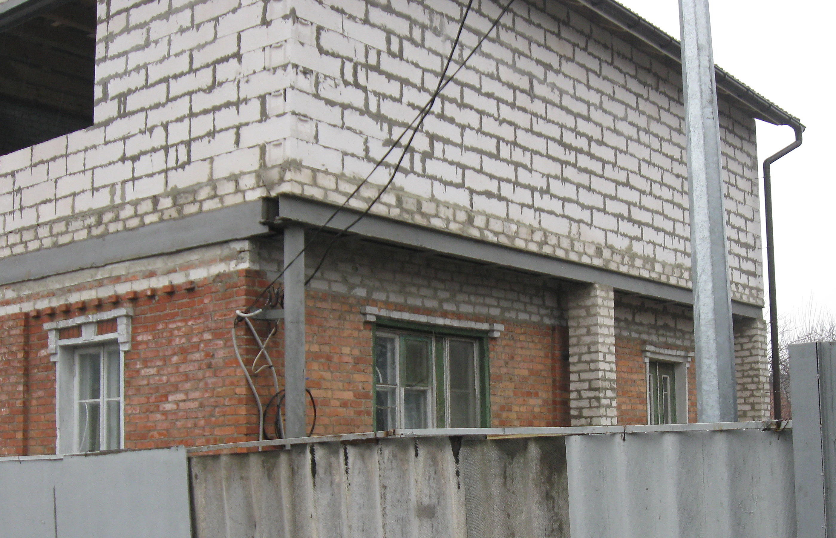

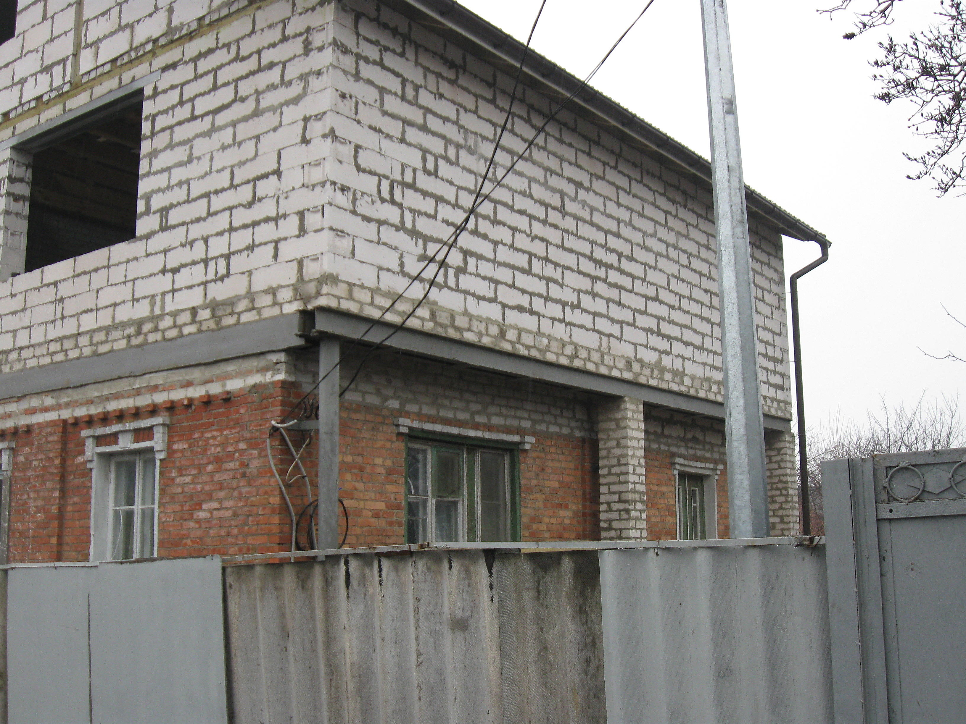

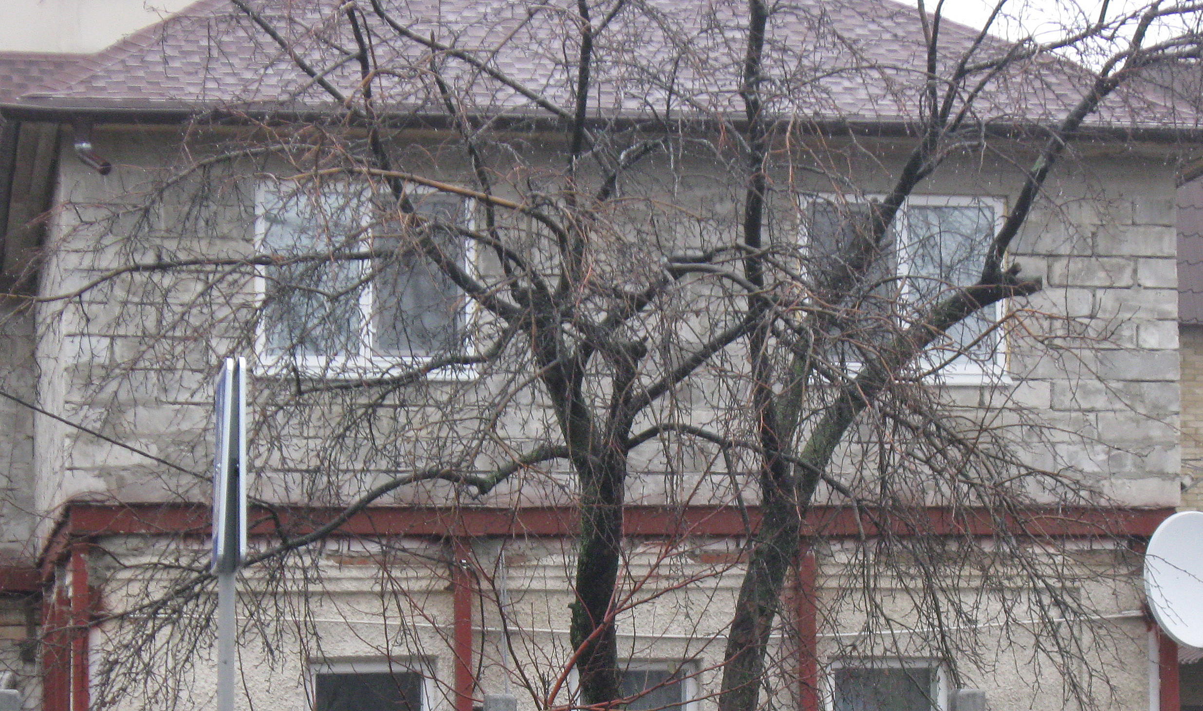

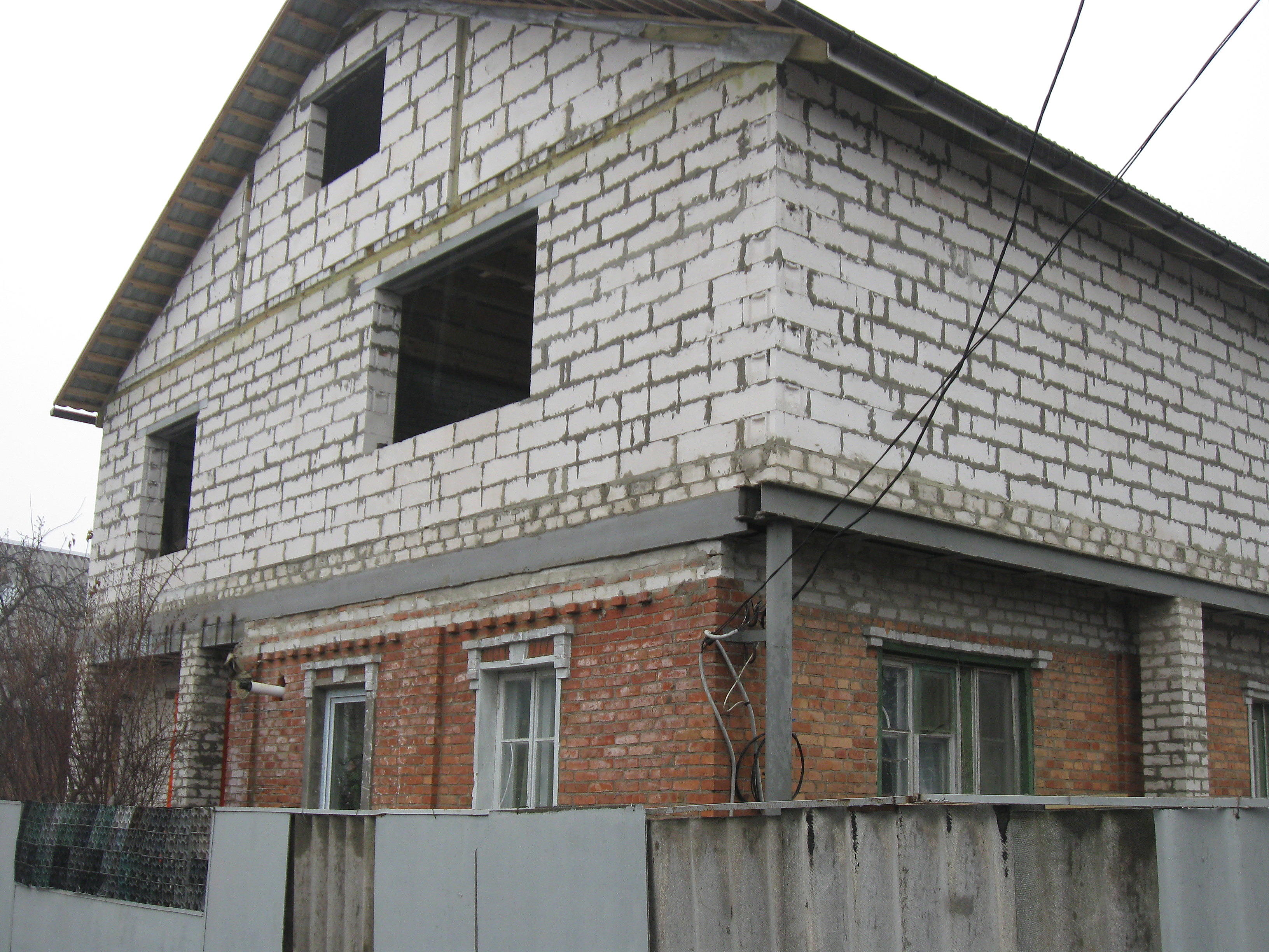

arur1 Опубліковано: 8 грудня 2010 Автор Поділитись Опубліковано: 8 грудня 2010 Хочу что-то вроде этого,только вместо второго этажа мансарду.Что вы думаете по поводу такой конструкции? Посилання на коментар Поділитися на інших сайтах More sharing options...
