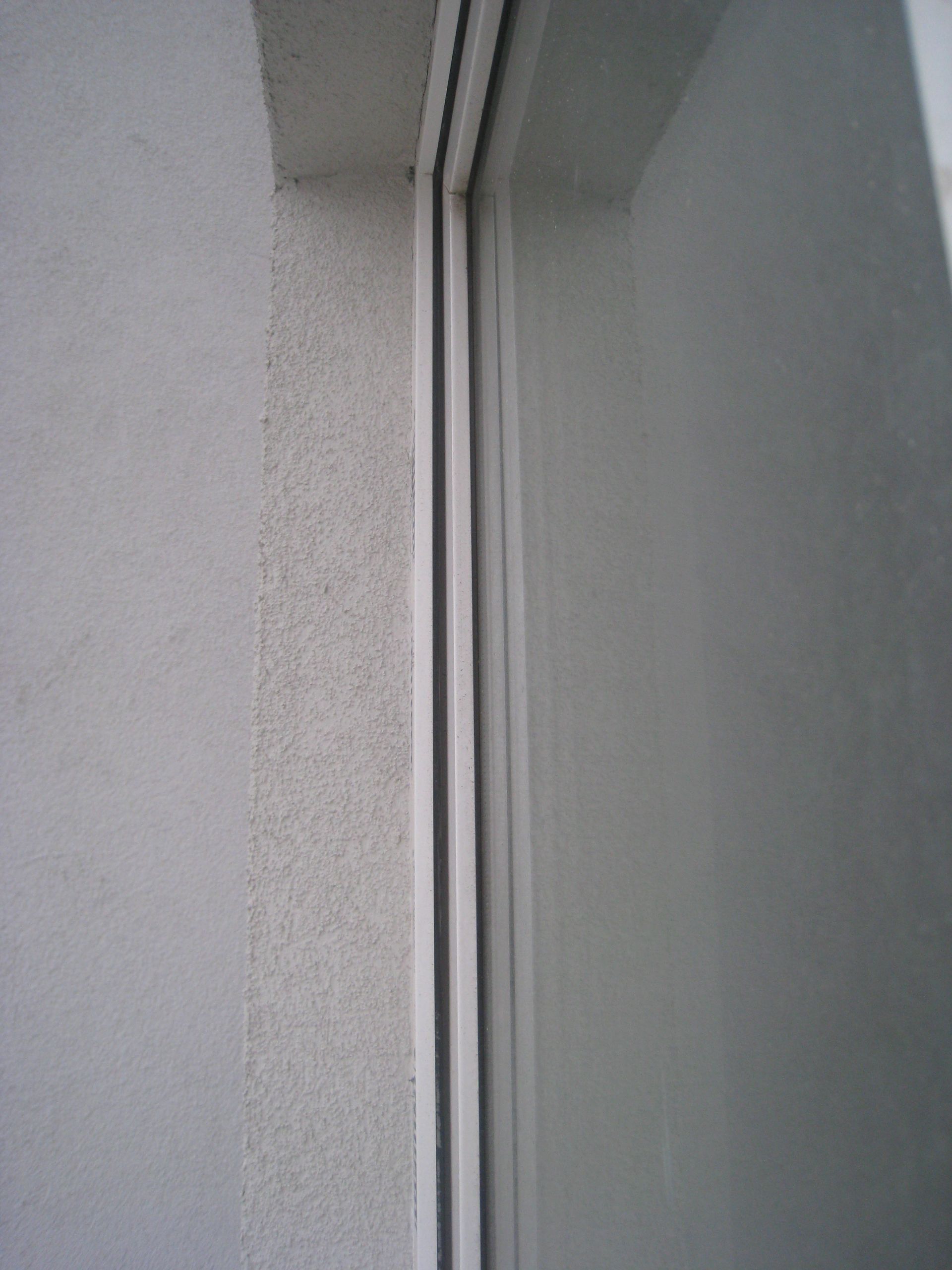

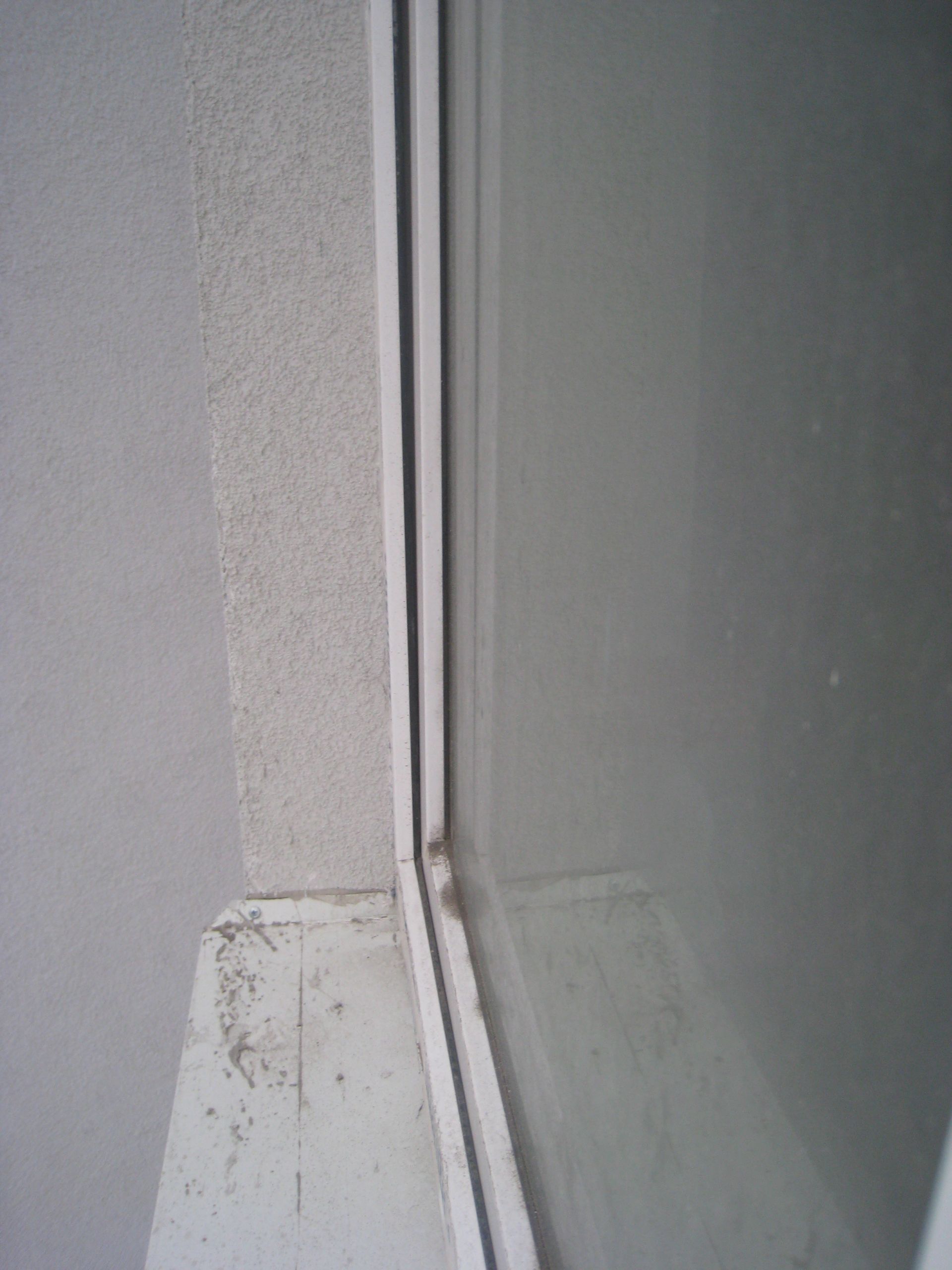

AmateurFF Опубліковано: 6 грудня 2010 Автор Поділитись Опубліковано: 6 грудня 2010 Регулировать бесполезно, рама просто выгнута. Сейчас поеду на квартиру, сделаю побольше разных фоток...... В воскресенье сделал фотки. В одну не поместилось. Но явно видно как щель снизу-вверх начинает расширяться, а затем сужаться. Посилання на коментар Поділитися на інших сайтах More sharing options...
sonor Опубліковано: 7 грудня 2010 Поділитись Опубліковано: 7 грудня 2010 Если кривая рама, то желательно переустановить конструкцию. Если кривая створка, то все решается без переустановки. Посилання на коментар Поділитися на інших сайтах More sharing options...
AmateurFF Опубліковано: 7 грудня 2010 Автор Поділитись Опубліковано: 7 грудня 2010 Если кривая рама, то желательно переустановить конструкцию. Если кривая створка, то все решается без переустановки. Жду когда приедут установщики. Обещали решить по гарантии. Померять не разбирая не просто. Помоему кривая рама Посилання на коментар Поділитися на інших сайтах More sharing options...
AmateurFF Опубліковано: 17 грудня 2010 Автор Поділитись Опубліковано: 17 грудня 2010 В прошлую пятницу были установщики окон. Провозились больше часа. Говорят что кривая створка окна. Для "реанимации" необходимо 3-4 часа, а у них слишком много работы. Да и пришли они ко мне где-то после 18:00, и у них еще было несколько вызовов. Как временную меру поставили дополнительно доводчик (?). Сейчас щель убирается если при закрытии окна придавить правую часть створки окна. Просмотрели все окна, записали что надо сделать. Обещают прийти еще и устранить все недоделки. Посмотрим Посилання на коментар Поділитися на інших сайтах More sharing options...
Валерий Валентинович Опубліковано: 17 грудня 2010 Поділитись Опубліковано: 17 грудня 2010 Н-да... Ничего не попишешь, придётся ждать. А как они могут створку реанимировать, если там кривизна большая? Её только переделать можно. И из той же марки профиля, что и рама. Посилання на коментар Поділитися на інших сайтах More sharing options...
AmateurFF Опубліковано: 17 грудня 2010 Автор Поділитись Опубліковано: 17 грудня 2010 Н-да... Ничего не попишешь, придётся ждать. А как они могут створку реанимировать, если там кривизна большая? Её только переделать можно. И из той же марки профиля, что и рама. Я тоже думаю что ее надо менять, но он говорит "реанимируем". Посилання на коментар Поділитися на інших сайтах More sharing options...

AmateurFF Опубліковано: 20 грудня 2010 Автор Поділитись Опубліковано: 20 грудня 2010 На окно поставили доводчик???? Наверно я не правильно выразился.... На раму и на створку окна, в месте наибольшего изгиба, поставили (улавливатель???) что-то. Теперь чтобы закрыть окно нужно прижать правую створку (в месте изгиба), и потом закрывать. Это как временная мера.... Посилання на коментар Поділитися на інших сайтах More sharing options...
