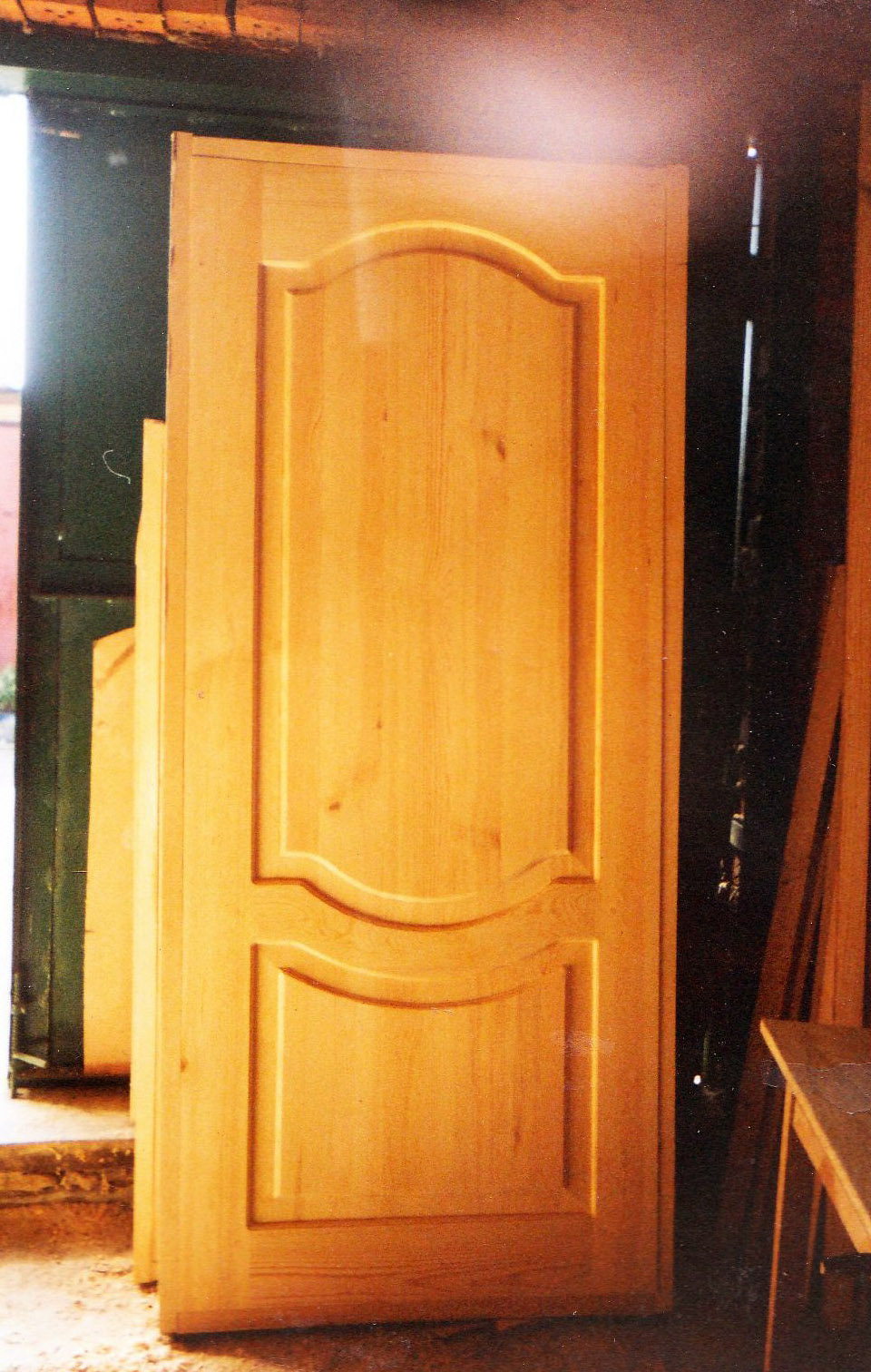

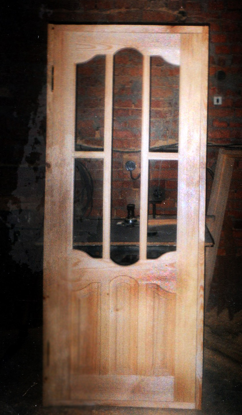

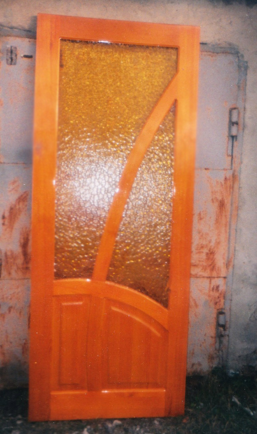

tekton Опубліковано: 10 березня 2011 Поділитись Опубліковано: 10 березня 2011 Я, думаю, выскажу общее мнение: фото в студию. И сайтик тоже. Да, мой знакомый отличный столяр, но вот фотограф - никакой. Посилання на коментар Поділитися на інших сайтах More sharing options...
тамас Опубліковано: 10 березня 2011 Поділитись Опубліковано: 10 березня 2011 Да, мой знакомый отличный столяр, но вот фотограф - никакой. Хорошие двери.Неплохо бы Вашему знакомому решить вопрос с покраской.Хорошая покраска -50%успеха двери. Посилання на коментар Поділитися на інших сайтах More sharing options...
Volnorez Опубліковано: 10 березня 2011 Поділитись Опубліковано: 10 березня 2011 Да, мой знакомый отличный столяр, но вот фотограф - никакой. Двери из клееного бруса идут в меньшей ценовой категории (хотя мне, как офицеру десантнику, непонятно). Отсюда и неразбериха в цыхерках. А какими средствами тонируются и лакируются изделия? Посилання на коментар Поділитися на інших сайтах More sharing options...

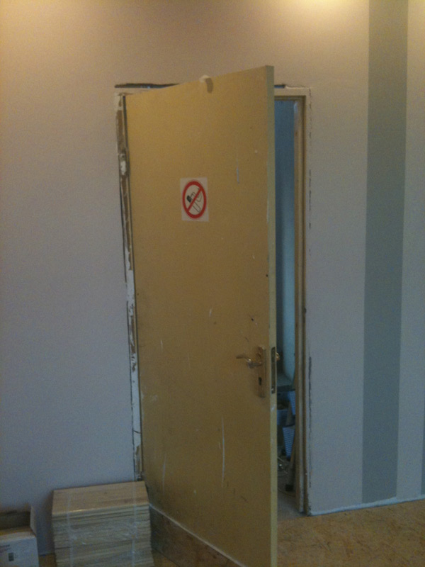

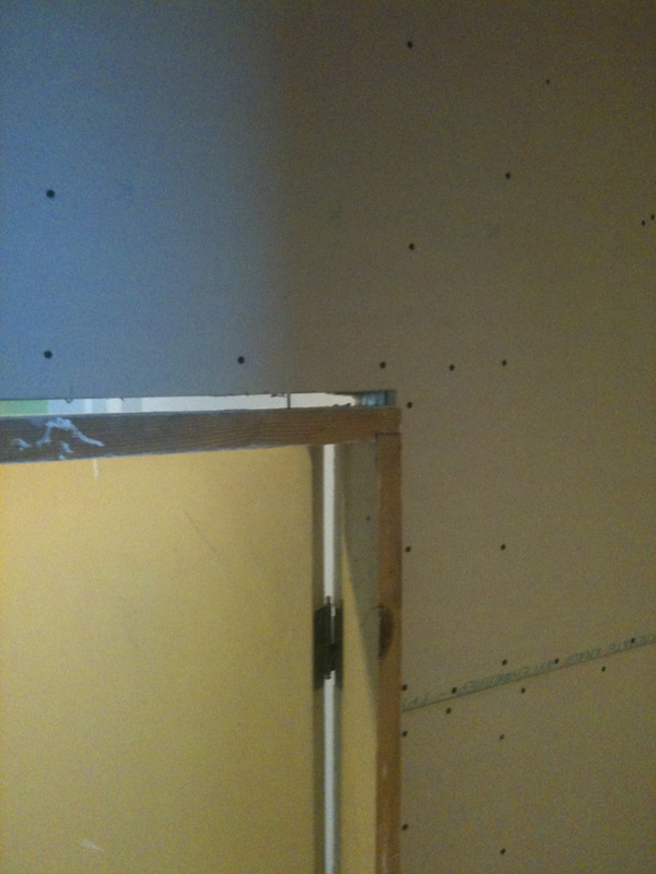

webema Опубліковано: 20 квітня 2011 Поділитись Опубліковано: 20 квітня 2011 Лично я не встречал в Эпицентре ламинированные двери по 38 см шириной. И даже если ... с учетом установки на петли DAS их на долго не хватит. На картинке двери как минимум 600 мм. При ширине 380-390 мм дизайн может поблекнуть (ИМХО). Я тоже не встричал, поэтому и пишу в этой теме =))))))))) Я спрашиваю можно ли использовать такай материал и будет ли это дешевле. Посилання на коментар Поділитися на інших сайтах More sharing options...
Volnorez Опубліковано: 20 квітня 2011 Поділитись Опубліковано: 20 квітня 2011 Я тоже не встричал, поэтому и пишу в этой теме =))))))))) Я спрашиваю можно ли использовать такай материал и будет ли это дешевле. Есть компании которые изготовляют двери мдф нестандартных размеров. Для меня не совсем понятно использование такой архитектурной увертюры как двусторонние узенькие двери. Если через них Вы будете жене носить на подносе утренний кофе с круасанами и будете открывать их ногой, спиной, подносом, то запаситесь еще парой тройкой комплектов ибо облезут как пить дать. Посилання на коментар Поділитися на інших сайтах More sharing options...
webema Опубліковано: 20 квітня 2011 Поділитись Опубліковано: 20 квітня 2011 Есть компании которые изготовляют двери мдф нестандартных размеров. Для меня не совсем понятно использование такой архитектурной увертюры как двусторонние узенькие двери. Если через них Вы будете жене носить на подносе утренний кофе с круасанами и будете открывать их ногой, спиной, подносом, то запаситесь еще парой тройкой комплектов ибо облезут как пить дать. Из сосны можно получить такой цвет и текстуру? Если нет - то кто такое сделает под заказ? Посилання на коментар Поділитися на інших сайтах More sharing options...
Volnorez Опубліковано: 20 квітня 2011 Поділитись Опубліковано: 20 квітня 2011 Из сосны можно получить такой цвет и текстуру? Если нет - то кто такое сделает под заказ? Цвет подбирается без проблем. А поцарапать полотно спецально для Вас мы пригласим пару детишек с большими гвоздями (под присмотром родителей, естественно) (типа пошутил). Таких, шешелем побитых полотен, мы не сделаем. Будет естественная структура сосны. Выложите еще, пжлст, фото проема (фасад перед-зад, толщина стены) в котором вы планируете воздвигнуть такую архитектурную единицу. Посилання на коментар Поділитися на інших сайтах More sharing options...
webema Опубліковано: 20 квітня 2011 Поділитись Опубліковано: 20 квітня 2011 Таких, шешелем побитых полотен, мы не сделаем. Будет естественная структура сосны. Выложите еще, пжлст, фото проема (фасад перед-зад, толщина стены) в котором вы планируете воздвигнуть такую архитектурную единицу. Дело в том, что вокруг этой будет 3 двери именно в таком цвете и фактуре. Поэтому очень хочется чтобы эта не выбивалась. Вот фото проема. Толщина стены - 8 см. Посилання на коментар Поділитися на інших сайтах More sharing options...
