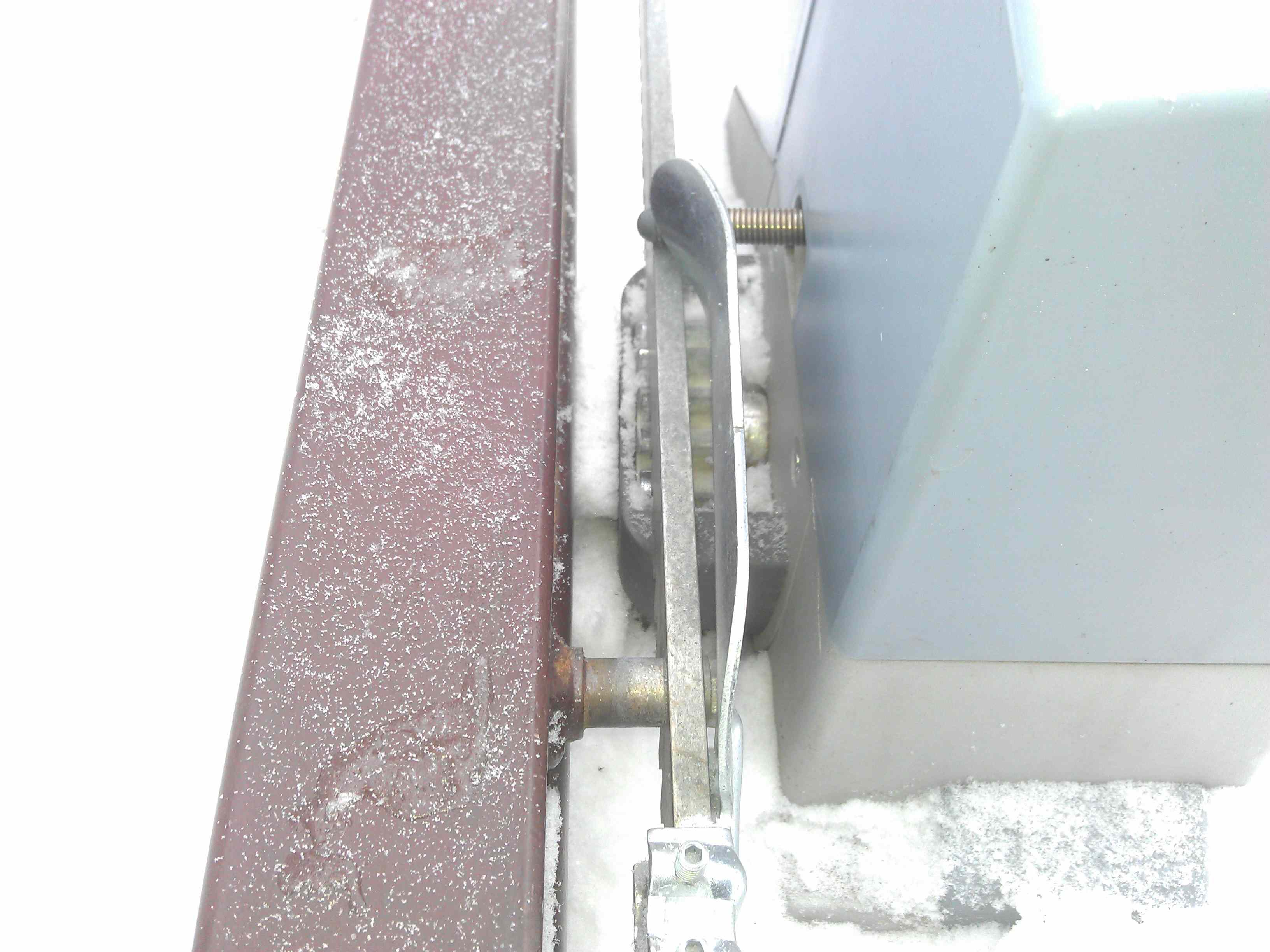

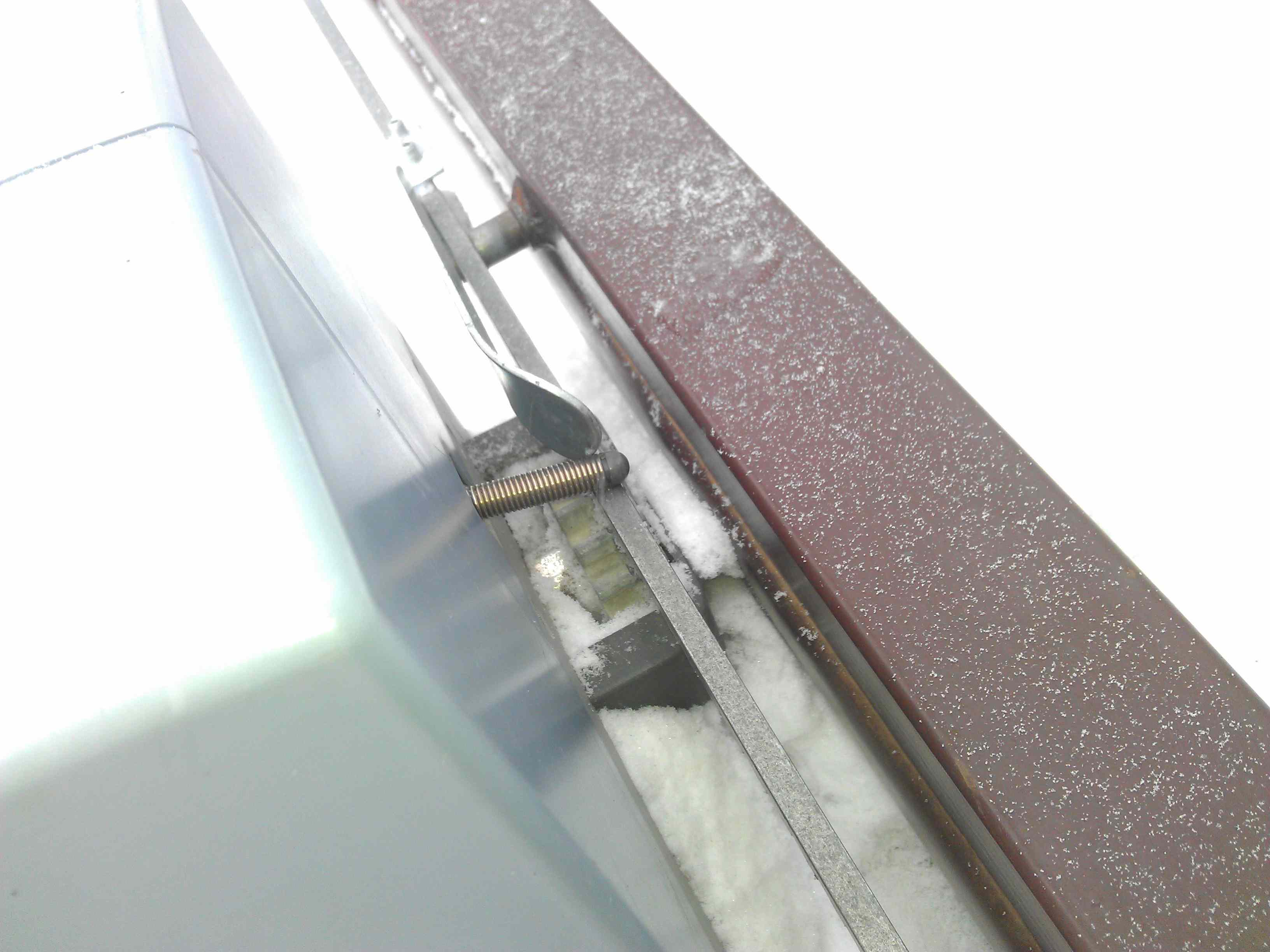

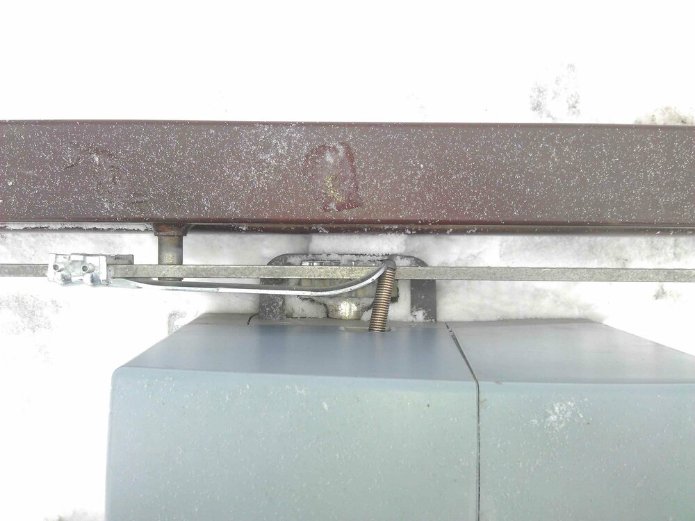

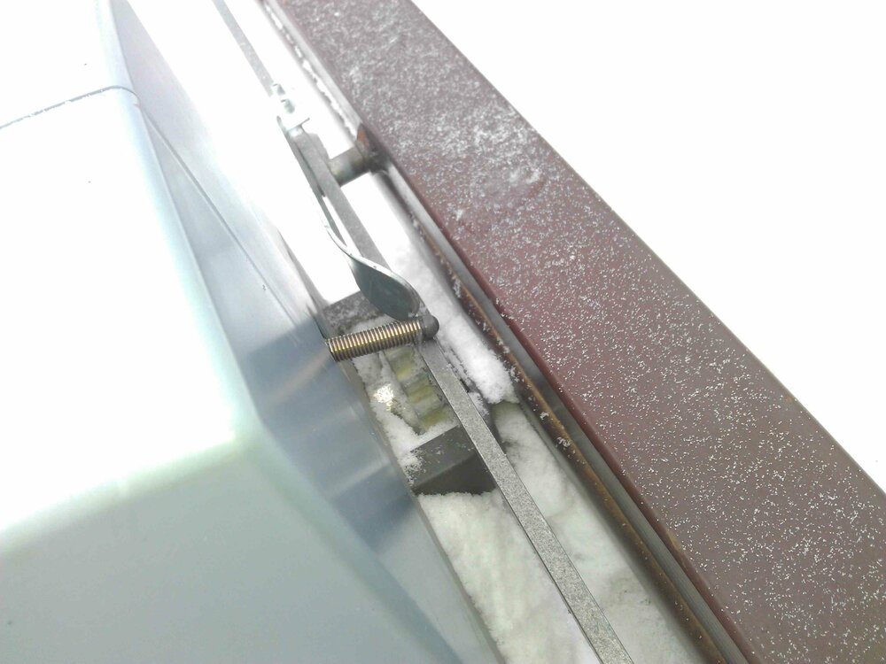

TVA Опубліковано: 14 лютого 2012 Поділитись Опубліковано: 14 лютого 2012 Сегодня открылись. Сижу, ганяю их с пульта. Ни одного сбоя с утра. Смахнул с утра снежок и все. Состояние после смахивания - на фото. И порывы ветра сегодня еще. Правда попутного, в сторону закрывания. То есть, против открывания! Радоваться бы, да шо то не весело от мысли, когда вечером во вьюгу окажусь по ту сторону ворот. Один. Ночью! В темноте!!! И они не откроются... Посилання на коментар Поділитися на інших сайтах More sharing options...
kulak43 Опубліковано: 14 лютого 2012 Поділитись Опубліковано: 14 лютого 2012 Напруга идет через стабилизаторы... Что то я про пиковую нагрузку ничего не нашел... Скорость тут ставится или маленька, или большая... Где именно Вы предполагаете? В каком месте зазор?.. про пиковую нагрузку и скорость прошу прощения ( ориентировался на инструкцию выложенную Вратарем. у вас другой привод) Зубчатая рейка не должна давить на ведущую шестерню (зазор 1-2 мм) Если то работают , то нет, возможно все дело в банальном плохом электрическом контакте... 1 Посилання на коментар Поділитися на інших сайтах More sharing options...
KeySims Опубліковано: 14 лютого 2012 Поділитись Опубліковано: 14 лютого 2012 Напруга идет через стабилизаторы... Что то я про пиковую нагрузку ничего не нашел... Скорость тут ставится или маленька, или большая... Где именно Вы предполагаете? В каком месте зазор?.. Скажу что дальше будет... спадут морозы они заработают (скорее всего)... потом летом будет жарко, немного поведет метал и они снова не будут работать... та же ситуация и с ветром... Ну не предназначен он для такого веса... а еще и постоянный перенагруз двигателя... что-то мне подсказывает, не долго ему осталось... Посилання на коментар Поділитися на інших сайтах More sharing options...
