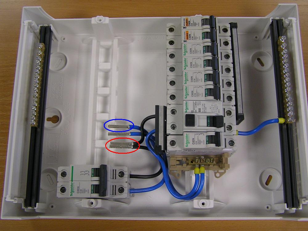

Забыл спросить, а если надо завести два провода в автомат скажем, или провод и шинку?
Как тогда поступают, есть двойные наконечники или другие приспособы???

Автоматы допускают присоединение двух проводников одинакового сечения под один зажим.
Можно так:
Справа - гребёнка и проводник в одном зажиме.
Спасибо, а вот в случае с применением ПВ-1, когда один - проводник то не оконцовывают наконечником, а когда два - тоже нет?
Или тогда лучше оконцевать ?
И еще, на фото щитков в инете, везде почему то, все провода с наконечниками, получается, что все применяют ПВ-3 (гибкий), а не ПВ-1???
А почему так, с ним что лучше , даже несмотря на дополнительную операцию по оконцеванию наконечниками?
Потомучто поломаете руки и пластиковые щитки моножилу 6,10мм.кв. укладывать между автоматами.
Не надо моножилу оконцовывать, автоматы допускают подключение двух неоконцованных одножильных проводников одинакового сечения.

Согласен с ув. snickers - ПВ 1 больших сечений слишком жёсткий.
ПВ1 (моножила) сечением 4, ПВ3 (гибкий) с оконцеванием наконечниками- больших сечений,
Значит Вы, в работе, в большинстве случаев при монтаже щитка, какой используете ???
ПВ3 (гибкий) с оконцеванием наконечниками - 6мм2 ????
Любой, какой есть в наличии. Если автоматов (до 25А) немного, то ПВ1 1х4, если много - ПВ3 1х4, если АВ 32А - ПВ3 1х6
Сечение выбираю по длительно допустимому току - на номинал выше тока уставки АВ.

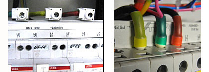

А здесь, по Вашему мнению, какой применен провод???
Тут какие то, двойные наконечники без юбок применены и длинные они.
В Харькове встречали такие?
Не знаю, что за провод - наш провод так не блестит. Хотя идея хороша - смазать изоляцию чем-то для красоты.
На Барабане в хозрядах или справа в палатках посмотрите, в КАПРО, Эпицентре могут быть. По длине - есть короткие, средние и длинные.

А эти юбочки на наконечниках, их тоже надо феном греть, как и термоусадку или нет???
  • 9 місяців потому...
то просто 2 трубчастых наконечника обжатых и все. Я еще в продаже никогда не видел таких длинных. Сам так делаю для счетчиков. Хотя вроде уже и клемы современных автоматов допускаються подключать без обжима наконечником мало и многожильный провод.
В обжимную клемму счетчик влезет провод 25 квадрат. Но если подключение идет меньшего сечения и многожильным проводом, то болтик просто расплескает эту многожилку в клемме и нормального не будет контакта.
