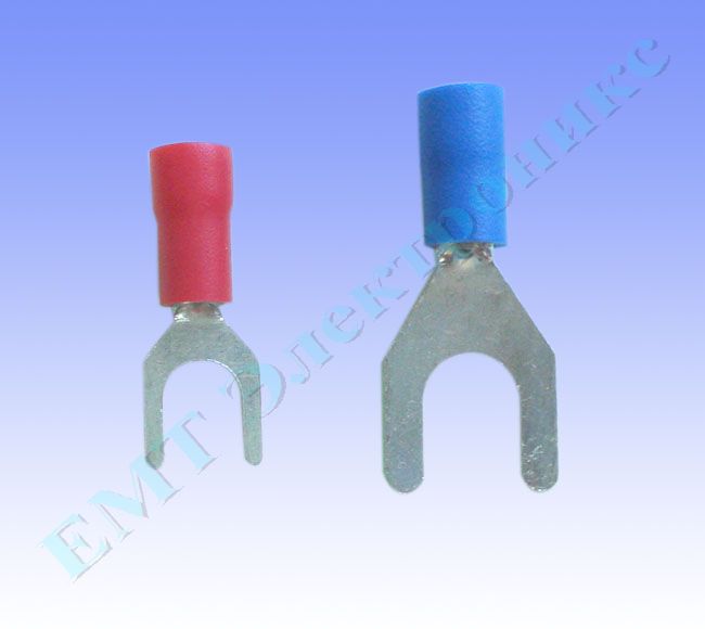

sanykrimea Опубліковано: 29 листопада 2010 Поділитись Опубліковано: 29 листопада 2010 (змінено) То Ростя Откройте коробки распределительные, розетки, выключатели. Если многопроволочная жила - необходимо оконцевать наконечниками (в т.ч и в щитке). Если в коробках скрутки - необходимо их сварить, в крайнем случае качественно пропаять. Змінено 29 листопада 2010 користувачем sanykrimea 4 Посилання на коментар Поділитися на інших сайтах More sharing options...
-enjoy- Опубліковано: 29 листопада 2010 Автор Поділитись Опубліковано: 29 листопада 2010 То Ростя Откройте коробки распределительные, розетки, выключатели. Если многопроволочная жила - необходимо оконцевать наконечниками (в т.ч и в щитке). Если в коробках скрутки - необходимо их сварить, в крайнем случае качественно пропаять. Многопроволочная, в коробах скрутки. Мля...... Оконцевать наконечниками это как? Посилання на коментар Поділитися на інших сайтах More sharing options...

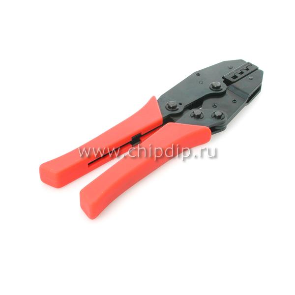

sanykrimea Опубліковано: 29 листопада 2010 Поділитись Опубліковано: 29 листопада 2010 Подводящие концы к розеткам, выключателям, светильникам, автоматам необходимо оконцевать наконечниками Обжать специальным инструментом - кримпер 3 Посилання на коментар Поділитися на інших сайтах More sharing options...

Uvex Опубліковано: 4 грудня 2010 Поділитись Опубліковано: 4 грудня 2010 Подводящие концы к розеткам, выключателям, светильникам, автоматам необходимо оконцевать наконечниками [ATTACH]80627[/ATTACH] [ATTACH]80628[/ATTACH] Обжать специальным инструментом - кримпер [ATTACH]80629[/ATTACH] Что будет, если многожильный провод запустить в автомат без таких наконечников? У отца на даче от щитка в УЗО идет ПВС 6 мм, заходит без наконечника. И еще от УЗО до автомата есть один ПВ-3 10 мм без наконечника. Очень страшно? Посилання на коментар Поділитися на інших сайтах More sharing options...

sanykrimea Опубліковано: 5 грудня 2010 Поділитись Опубліковано: 5 грудня 2010 Что будет, если многожильный провод запустить в автомат без таких наконечников? Контакты со временем начнут греться. У отца на даче от щитка в УЗО идет ПВС 6 мм, заходит без наконечника. И еще от УЗО до автомата есть один ПВ-3 10 мм без наконечника. Очень страшно? Есть нормы - не более 1 х 10 в минус шестой степени пожаров в год по вине электропроводки. Неоконцованные многопроволочные жилы вообще не удовлетворяют этим требованиям. Насколько? Зависит от сплава жил, температуры, влажности, площади контакта, затяжки винтов, тока... В щитке при первой возможности необходимо оконцевать, сейчас - регулярно проверять контакты на нагрев и затяжку винтов. Посилання на коментар Поділитися на інших сайтах More sharing options...
Uvex Опубліковано: 11 грудня 2010 Поділитись Опубліковано: 11 грудня 2010 Контакты со временем начнут греться. Где купить сии девайсы? в Эпицентре и Новой Линии не нашел. Сколько примерно стоит кримпер? Посилання на коментар Поділитися на інших сайтах More sharing options...
Шарманщик Опубліковано: 11 грудня 2010 Поділитись Опубліковано: 11 грудня 2010 На Радиорынке, т.е. на Кардачах, есть довольно приличные железяки и наконечники там тоже есть. Вам понадобиться 1,5 мм, 2,5мм, 4мм, 6мм. Но эти размеры точно есть в ЭЦ на Харьковском массиве. Ежели опрессовщик для разовой работы, дык могу дать свой пожамкать.... 1 Посилання на коментар Поділитися на інших сайтах More sharing options...
snickers Опубліковано: 11 грудня 2010 Поділитись Опубліковано: 11 грудня 2010 Где купить сии девайсы? в Эпицентре и Новой Линии не нашел. Сколько примерно стоит кримпер? Можно на Юности. От 150 и до бесконечности. Они бывают под разные диаметры и с разным профилем обжима. Посилання на коментар Поділитися на інших сайтах More sharing options...
Uvex Опубліковано: 11 грудня 2010 Поділитись Опубліковано: 11 грудня 2010 На Радиорынке, т.е. на Кардачах, есть довольно приличные железяки и наконечники там тоже есть. Вам понадобиться 1,5 мм, 2,5мм, 4мм, 6мм. Но эти размеры точно есть в ЭЦ на Харьковском массиве. Ежели опрессовщик для разовой работы, дык могу дать свой пожамкать.... для разовой.. думал, если совсем дешевый, то можно и купить. а 150 грн - не стоит того. может,у местного электрика есть ) Посилання на коментар Поділитися на інших сайтах More sharing options...
