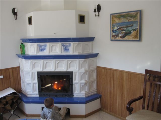

AlyaF Опубліковано: 10 лютого 2011 Автор Поділитись Опубліковано: 10 лютого 2011 А мы сегодня с мужем были в (ссылка устарела). Очень понравились камины, отделанные изразцами. Но что нас больше всего удивило, так это то, что они изразцы не клеют на кирпичную кладку а просто склеивают их между собой специальным клеем. Получается такой себе скелет. Сказали, что так изразцы лучше нагреваются и лучше отдают тепло. Как-то даже не верится. Ведь когда смотришь на эту конструкцию, то она кажется мощной и солидной, а оказывается внутри нет ничего, просто пустота. И насколько эта конструкция будет прочной? Про эту технологию тоже слышали. Но у нас делался камин по "классике жанра" - то есть изразцы набивались глиной и битым кирпичом и скреплялись между собой проволокой. Поскольку у нас чуг.топка, отвод тепла идет не через стены, а по возд.каналам. 2 Посилання на коментар Поділитися на інших сайтах More sharing options...

AlyaF Опубліковано: 12 травня 2011 Автор Поділитись Опубліковано: 12 травня 2011 Как и обещала, выкладываю фото, что в итоге получилось из нашего камина Осталось еще сделать ручку на заглушку. Посилання на коментар Поділитися на інших сайтах More sharing options...
