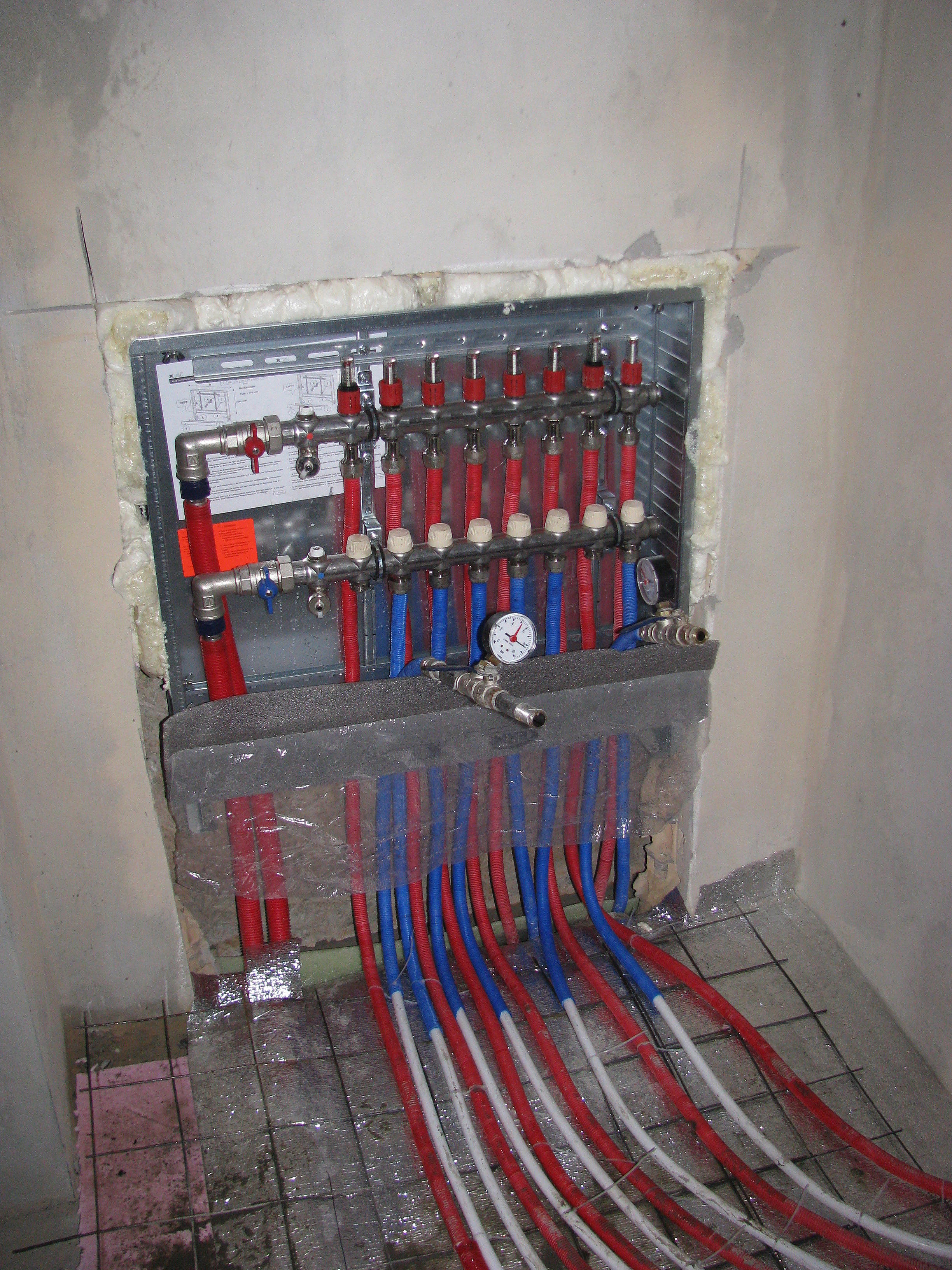

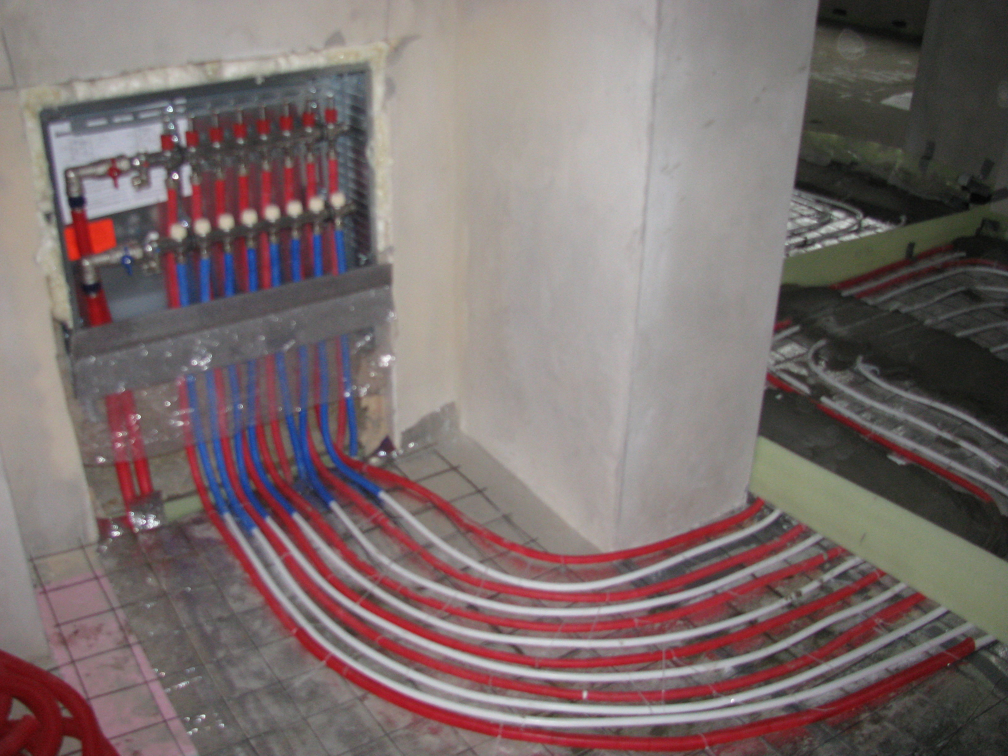

bgt Опубліковано: 29 листопада 2010 Поділитись Опубліковано: 29 листопада 2010 Прошу помощи теоретиков и практиков. Хочу нормально подобрать насос внутрипольного отопления. Исходные данные: 1 Из топочной ф32х3,0 металопласт длиной 20 метров, подходит к колекторам Керми (два колектора по 8 контуров с сервоприводами) и на подключение коллекторов идет ф25х2,5. От коллекторов расходяться контура +/- по 100 м.п. каждый трубой ф16х2,0. Отопительная площать около 180 м.кв. Если можно разжуйте как подобрать насос для ТП, для РО поиском нашел, а ТП не могу. Заранее всем спс. Посилання на коментар Поділитися на інших сайтах More sharing options...
murava Опубліковано: 29 листопада 2010 Поділитись Опубліковано: 29 листопада 2010 Какая суммарно мощность и с какой дельтой температур должна сниматься? Посилання на коментар Поділитися на інших сайтах More sharing options...
Korni Опубліковано: 29 листопада 2010 Поділитись Опубліковано: 29 листопада 2010 Какая суммарно мощность и с какой дельтой температур должна сниматься? 11кВт дельта 10 ;) 0,95 м.куб/час. Как ни считай, всё равно поставят 24/6 :D Посилання на коментар Поділитися на інших сайтах More sharing options...

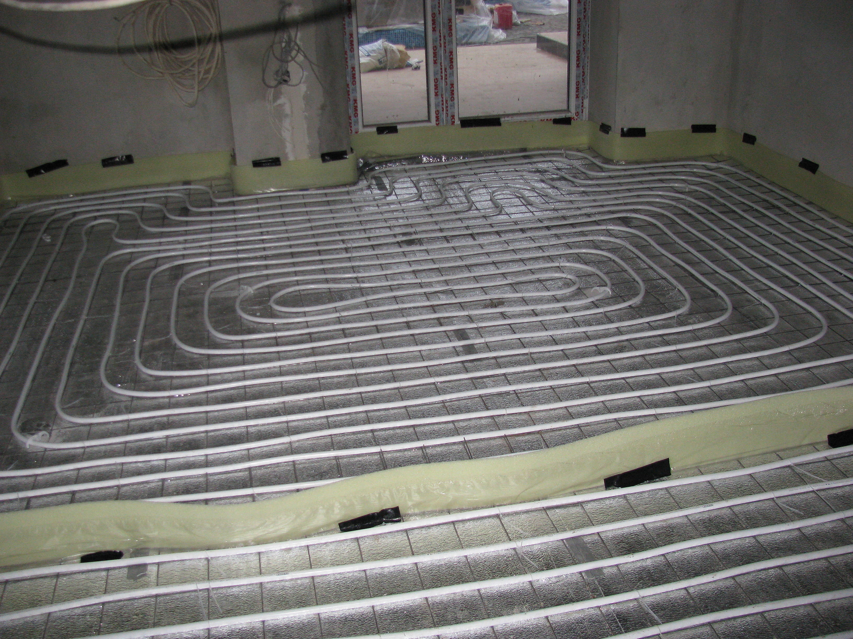

bgt Опубліковано: 29 листопада 2010 Автор Поділитись Опубліковано: 29 листопада 2010 11кВт дельта 10 ;) 0,95 м.куб/час. Как ни считай, всё равно поставят 24/6 :D я поставил 25/7, клапан с сервоприводом 1", планирую дельту 5-10 градусов, мощность около 15 кВт пирог пола, 5 стеродур, отражатель (для красоты) труба шаг 10-15, стяжка (8 см с трубой) Труба Вавин, тот же Упонор. по моим прикидкам нужен насос нужен с характеристиками 2,5 м.куб, и напором до 3 метров... поправте ули что не так. Посилання на коментар Поділитися на інших сайтах More sharing options...
Korni Опубліковано: 29 листопада 2010 Поділитись Опубліковано: 29 листопада 2010 ....по моим прикидкам нужен насос нужен с характеристиками 2,5 м.куб, Слаб я в этом, но логика подсказывает, что 2,5 - это слишком. Да и мощность... вы планирует снимать 83 Вт с м.кв? ;) Посилання на коментар Поділитися на інших сайтах More sharing options...
bgt Опубліковано: 29 листопада 2010 Автор Поділитись Опубліковано: 29 листопада 2010 Слаб я в этом, но логика подсказывает, что 2,5 - это слишком. Да и мощность... вы планирует снимать 83 Вт с м.кв? ;) ну хотелось бы снять 80 вт на метр, но я слаб в теории, вот и прошу совета по насосу ( Посилання на коментар Поділитися на інших сайтах More sharing options...
Korni Опубліковано: 29 листопада 2010 Поділитись Опубліковано: 29 листопада 2010 .... вот и прошу совета по насосу ( Наиболее качественный совет может дать y-dom. Основанный на теории и большом опыте проектирования систем ТП. Стукнитесь к нему в личку. Посилання на коментар Поділитися на інших сайтах More sharing options...
murava Опубліковано: 29 листопада 2010 Поділитись Опубліковано: 29 листопада 2010 ... поправте ули что не так. При таких расходах 15 кПа съест только клапан, а 100м трубы - еще под 20 кПа Не все так гладко в королевстве Датском. Посилання на коментар Поділитися на інших сайтах More sharing options...
bgt Опубліковано: 29 листопада 2010 Автор Поділитись Опубліковано: 29 листопада 2010 При таких расходах 15 кПа съест только клапан, а 100м трубы - еще под 20 кПа Не все так гладко в королевстве Датском. вот поэтому и не спиться мне вторую неделю ( увеличить насос ? сменить трехходовой ? выштробить трубы и положить ф20 ? Посилання на коментар Поділитися на інших сайтах More sharing options...
murava Опубліковано: 29 листопада 2010 Поділитись Опубліковано: 29 листопада 2010 Да нет, ставьте свою семерку, только дельту получите куда как больше. Посилання на коментар Поділитися на інших сайтах More sharing options...

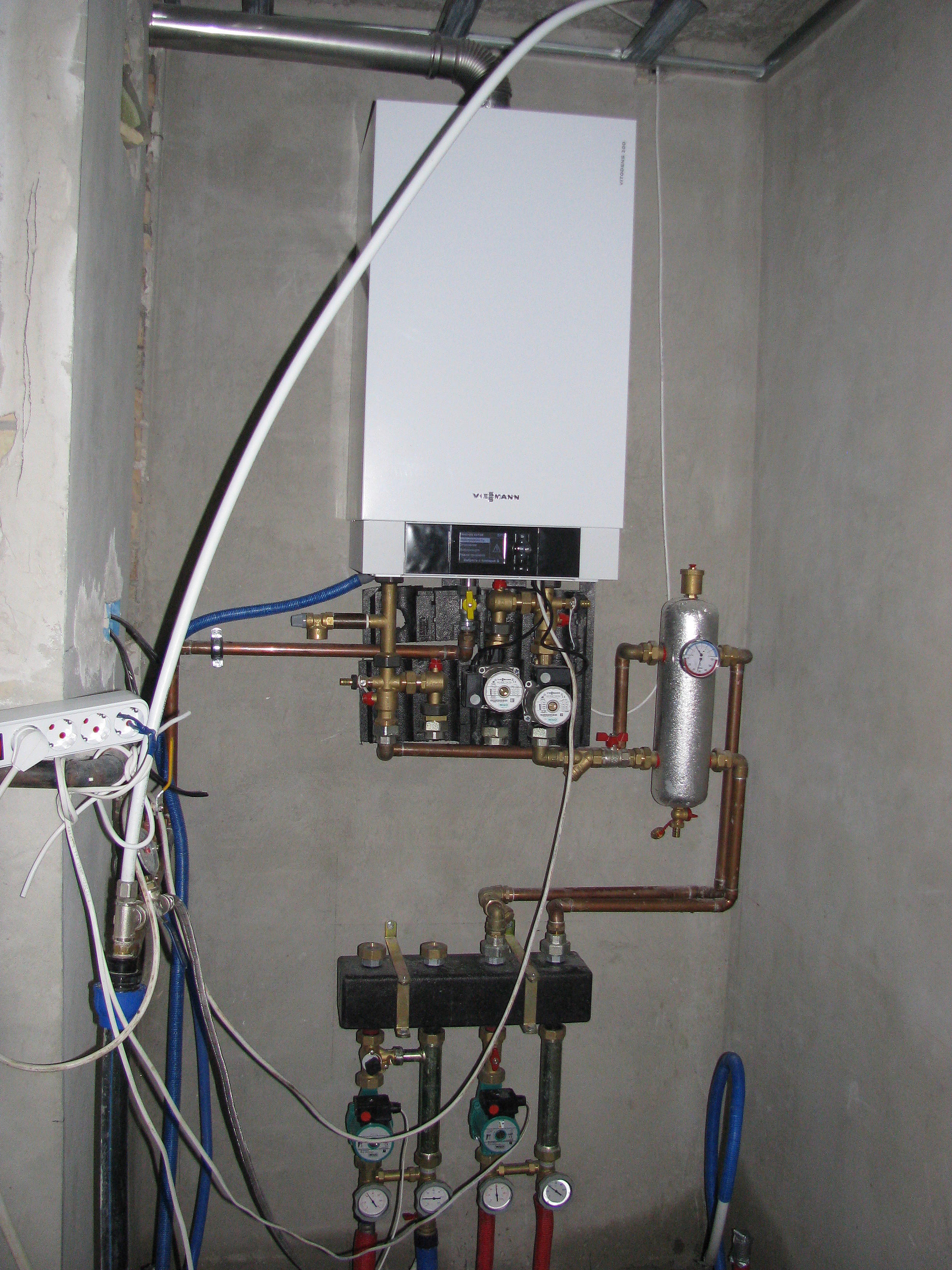

bgt Опубліковано: 29 листопада 2010 Автор Поділитись Опубліковано: 29 листопада 2010 Да нет, ставьте свою семерку, только дельту получите куда как больше. вчера был запущен обьект, но так как дом сырой, на улице не март месяц, то при подаче 30 градусов, обратка за день поднялась до 10 (была 3 градуса) но, строители не умеют закрывать двери, постоянно парадный вход на распашку, гараж тоже открыт. Вот и терзают меня смутные сомнения, все ли я верно спланировал и смонтировал ( Вот что имеем, на сей сомент. Странно выглядит вопрос, сам понимаю, сначала смонтировали, а потом думаем, но прошу сильно не ругать ) Посилання на коментар Поділитися на інших сайтах More sharing options...
bampo Опубліковано: 29 листопада 2010 Поділитись Опубліковано: 29 листопада 2010 Вставлю свои пять копеек, как практик эксплуатирующий ТП 84м2 в неутеплённом(пока ) 1,5 кирпича доме, петли аналогичные вашим. У меня пять петель, насос 25/6(в котле), дельта 10 град, однозначно нужна семёрка. Вам семёрки для дельты хотя-бы 10град, будет мало. Либо разбивать коллектор на два(каждый со своей семёркой), либо ставить насос мощнее. ИМХО, основываюсь на своём опыте. Вопрос, а что за "чёрный ящичек" у вас за гидрострелкой, и нужна-ли она в данной конфигурации системы? Посилання на коментар Поділитися на інших сайтах More sharing options...
bgt Опубліковано: 29 листопада 2010 Автор Поділитись Опубліковано: 29 листопада 2010 Вставлю свои пять копеек, как практик эксплуатирующий ТП 84м2 в неутеплённом(пока ) 1,5 кирпича доме, петли аналогичные вашим. У меня пять петель, насос 25/6(в котле), дельта 10 град, однозначно нужна семёрка. Вам семёрки для дельты хотя-бы 10град, будет мало. Либо разбивать коллектор на два(каждый со своей семёркой), либо ставить насос мощнее. ИМХО, основываюсь на своём опыте. Вопрос, а что за "чёрный ящичек" у вас за гидрострелкой, и нужна-ли она в данной конфигурации системы? Схема такова - котел с котловым насосом, гидрострелка, распред коллектор (2 контура, один ТП+ смеситель, второй РО) Дом 1,5 кирпича, воздушная прослойка задутая утеплителем (белая пена) пол кирпича, штукатурка, пенопласт 100 + штукатурка и покраска. Посилання на коментар Поділитися на інших сайтах More sharing options...

bampo Опубліковано: 30 листопада 2010 Поділитись Опубліковано: 30 листопада 2010 Схема такова - котел с котловым насосом, гидрострелка, распред коллектор (2 контура, один ТП+ смеситель, второй РО) Дом 1,5 кирпича, воздушная прослойка задутая утеплителем (белая пена) пол кирпича, штукатурка, пенопласт 100 + штукатурка и покраска. С таким стеновым пирогом можете не заморачиваться с насосом, дом прогреется чуть медленнее и в установившемся режиме теплоотдачи пола будет хватать даже при дельте более 10град(опять-таки, сужу чисто с практической точки исходя из похожести условий). И ещё раз повторю вопрос-зачем гидрострелка, если есть распред-коллектор, не воспринимайте как подкол-просто я не профессионал Посилання на коментар Поділитися на інших сайтах More sharing options...
bgt Опубліковано: 30 листопада 2010 Автор Поділитись Опубліковано: 30 листопада 2010 Где берёте, если не секрет? И как они вам? не секрет, беру на Виса гингер ) могу взять на ВКС, могу еще где нить, где цена будет адекватная ) 1 Посилання на коментар Поділитися на інших сайтах More sharing options...
bgt Опубліковано: 30 листопада 2010 Автор Поділитись Опубліковано: 30 листопада 2010 И ещё раз повторю вопрос-зачем гидрострелка, если есть распред-коллектор, не воспринимайте как подкол-просто я не профессионал Стрелка разделяет котловой контур от отопительных. На котловом контуре свой насос, также до стрелки отбор идет на бойлер. Потом стрелка, и разделительный коллектор. На коллекторе два контура, один РО, второй ТП со смесителем. 1 Посилання на коментар Поділитися на інших сайтах More sharing options...
