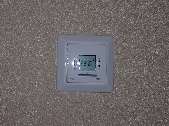

В совокупности с вот этими штуками и паркетдоской да ламинатом - прекрасно....

Терморегулятор с датчиком в пол в такой связке почти обязателен - он четко отслеживает +26 под покрытием и пресекает перегрев и порчу покрытия. Заодно дает очень удобную управляемость и гибкость настроек.
