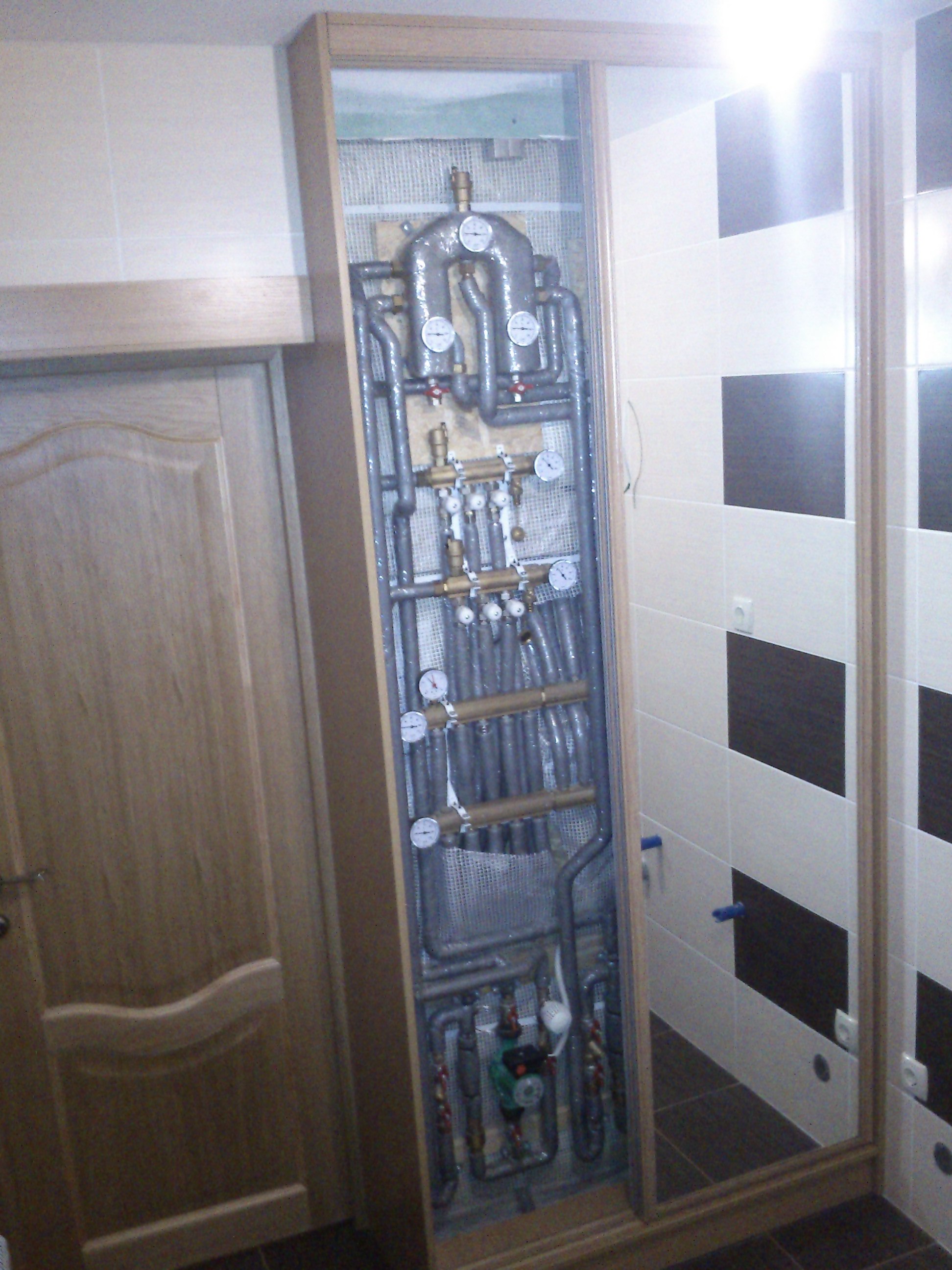

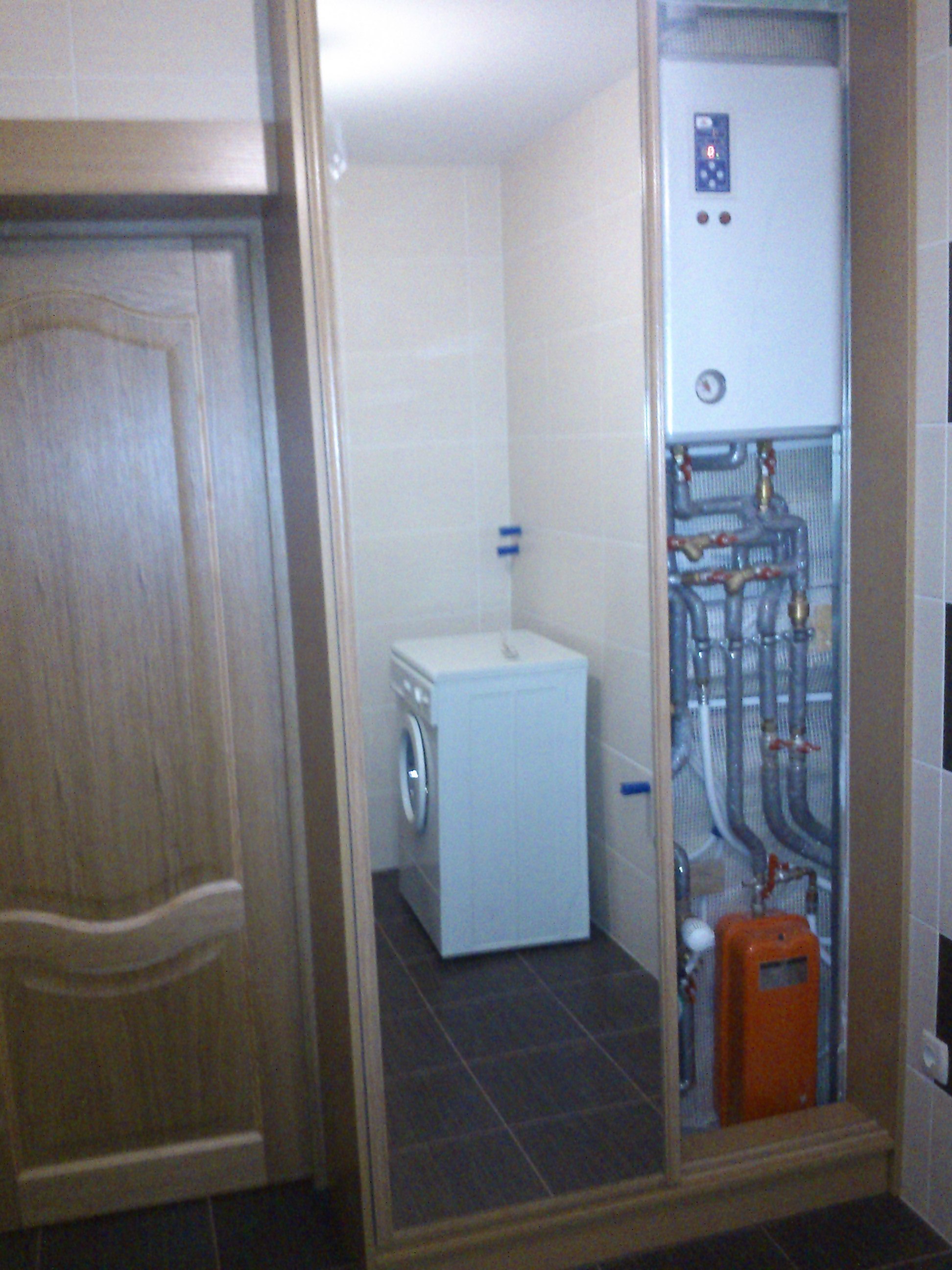

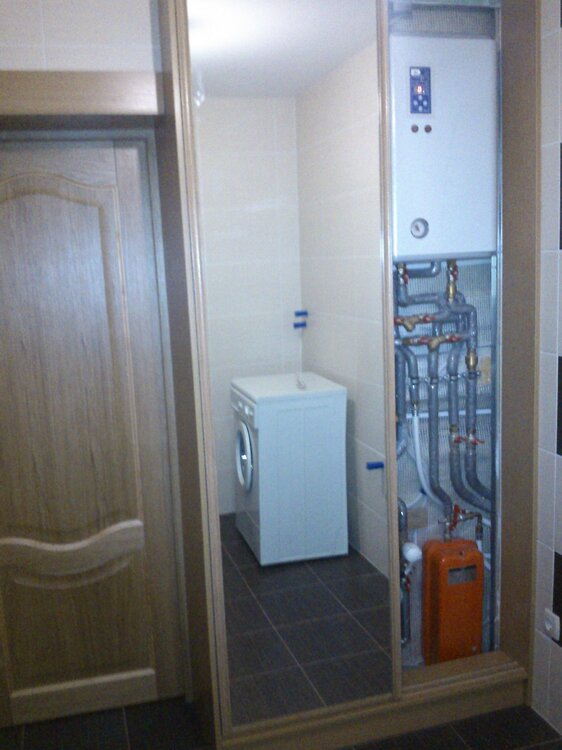

KogPolo Опубліковано: 24 січня 2013 Поділитись Опубліковано: 24 січня 2013 При экономии энергоносителей играют две вещи: 1.Минимальные теплопотери дома; 2.Система отопления; За свою систему отопления хочу сказать большое человеческое спасибо нашему форумчанину Виктору, я считаю, что это произведение искуства. Кроме того, что она сделана очень компактно (топочная), так еще теплопотери от котла до радиаторов минимальные, каждая труба от котла до радиаторов изолирована утеплителем. Вся обвязка сделана медными трубами и каждая труба в обвязке изолирована утеплителем. Изначально на мой дом нужен был котел 9КВт при нагреве системы до 75С. Так как у меня ограничение по киловатности был куплен 6 КВт, который справляется с поставленной задачей на 50% от своей возможности запаса хоть отбавляй (Я уже выше писал, что на котле установлена температура 55С). В электрическом отоплении очень сильно играет роль стабильной сети, если этого нет, без стабилизатора напряжения не обойтись. 3 Посилання на коментар Поділитися на інших сайтах More sharing options...
Sopa Опубліковано: 24 січня 2013 Поділитись Опубліковано: 24 січня 2013 Вы обратите внимание - площадь 85 кв.м. и утепление(ватой-?) толщиной 20см. На 170 кв.м цифры будут в 2 раза больше и на форуме много таких домов. На 170 кв.м - 2000кВт в месяц с горячей водой и всей бытовухой не реально! Покажите хоть один! Изба хоть и не для всех авторитет, но в данной теме я ему почему-то больше верю;) www.izba.su/index/heatinertia/#3 Добавлено через 17 минут За свою систему отопления хочу сказать большое человеческое спасибо нашему форумчанину Виктору, я считаю, что это произведение искуства. Кроме того, что она сделана очень компактно (топочная) "странная у вас настроечная таблица какая... кругами..." (с) "Зима в Простоквашино" Оригинальное решение со шкафом 2 Посилання на коментар Поділитися на інших сайтах More sharing options...
KogPolo Опубліковано: 24 січня 2013 Поділитись Опубліковано: 24 січня 2013 "странная у вас настроечная таблица какая... кругами..." (с) "Зима в Простоквашино" Оригинальное решение со шкафом В самом верху? подковой? Если да, то это гидрострелка, ее вообще белают прямой, в моем варианте компактность стояла на первом месте и ее изогнули подковой Посилання на коментар Поділитися на інших сайтах More sharing options...
