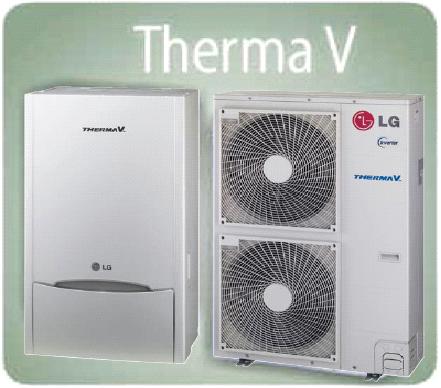

Альберт (СТЕП) Опубліковано: 1 грудня 2010 Поділитись Опубліковано: 1 грудня 2010 (змінено) Можно сделать тепловой насос "воздух-вода", вместо обычных радиаторов фанкойлы. Коэффициент 2.5-3, т.е. на 1кВт электроэнергии Вы получаете 2,5-3 кВт тепла. Эта система эффективно действует до -15. Принцип действия: На стене висит наружный блок, как для кондиционера. В доме внутренний блок, в котором нагревается вода, циркулирующая по системе отопления. В систему лучше врезать электрический электродный котёл (типа "Гелан"). Помещение греют фанкойлы, представляющие собой радиатор со встроенным вентилятором и поддоном для конденсата. Фанкойлам нужна температура теплоносителя 55-60 град. Когда наружная температура падает ниже -7 КПД начинает падать примерно до 1-1,5. При температуре от -15 и ниже лучше включить электрический котёл. Дополнительный плюс этой системы в том, что летом она работает в режиме кондиционирования без дополнительных доработок и переделок. Для точного определения стоимости системы нужна планировка дома. Если есть интерес, то свяжитесь со мной и мы сможем обсудить возможность сотрудничества. Змінено 1 грудня 2010 користувачем Альберт (СТЕП) Посилання на коментар Поділитися на інших сайтах More sharing options...
Andrey Melnick Опубліковано: 1 грудня 2010 Поділитись Опубліковано: 1 грудня 2010 Тут товарищ из Экотепло, продающий теплонасосы, говорит, что воздушный ТН на практике уже при +2,+5 - уже выходит на коэф. 1-1.5, при 0 - не более 1. Знаю про систему, где умники поставили ТН, все навороты, и батареи чугунные 70град, в итоге выходят на 1-1,5, при затратах на установку ого-го. Электродный котел, рассол теплоноситель - фуфел для частного дома - уже много раз обсуждалось, на многих форумах. Вы сами имеете дом, где реализовано то, что вы рассказываете? Посилання на коментар Поділитися на інших сайтах More sharing options...
Альберт (СТЕП) Опубліковано: 1 грудня 2010 Поділитись Опубліковано: 1 грудня 2010 Тут товарищ из Экотепло, продающий теплонасосы, говорит, что воздушный ТН на практике уже при +2,+5 - уже выходит на коэф. 1-1.5, при 0 - не более 1. Знаю про систему, где умники поставили ТН, все навороты, и батареи чугунные 70град, в итоге выходят на 1-1,5, при затратах на установку ого-го. Электродный котел, рассол теплоноситель - фуфел для частного дома - уже много раз обсуждалось, на многих форумах. Вы сами имеете дом, где реализовано то, что вы рассказываете? LG TermaV AH-W166A0, при -15 на улице, нагрев до +50 температуры теплоносителя, выдаёт 7,45kW тепла и потребляет 3,84kW электроэнергии. Итого коэффициент составляет 1,94. Насчёт чугунных батарей... Если Вы внимательно читали, то должны были видеть, что я предлагал фанкойлы, а для них достаточна температура 55 град. При температуре +2, +5 коэффициент 2,65 И ещё. Коэффициент у современных ТП не спускается ниже 1. При температуре ниже -15 может начинатся обмерзание и он периодически может переключатся в режим разморозки. Если какие то "умники" поставили в систему с ТН чугунные батареи, то уже можно понять уровень развития этих "мастеров". А в итоге у людей складывается заведомо предвзятое мнение. Понятно, что фанкойлы дороже и чугунных радиаторов и алюминиевых, но с ними значительно снижается затраты на нагрев воды. Посилання на коментар Поділитися на інших сайтах More sharing options...
Andrey Melnick Опубліковано: 1 грудня 2010 Поділитись Опубліковано: 1 грудня 2010 Хорошо, а предложите вариант воздушного ТН для дома 250квм, отопление теплыми полами-стенами, теплопотери рассчетно берем 27квт, модель, цену, если можно то фото как выглядит наружный блок... Посилання на коментар Поділитися на інших сайтах More sharing options...
sanykrimea Опубліковано: 1 грудня 2010 Поділитись Опубліковано: 1 грудня 2010 ... если можно то фото как выглядит наружный блок... Вот так он обмерзает. Посилання на коментар Поділитися на інших сайтах More sharing options...
Альберт (СТЕП) Опубліковано: 1 грудня 2010 Поділитись Опубліковано: 1 грудня 2010 Хорошо, а предложите вариант воздушного ТН для дома 250квм, отопление теплыми полами-стенами, теплопотери рассчетно берем 27квт, модель, цену, если можно то фото как выглядит наружный блок... Стоимость сейчас сброшу в личку. А внешний вид блоков и НБ и ВБ вот... Посилання на коментар Поділитися на інших сайтах More sharing options...
