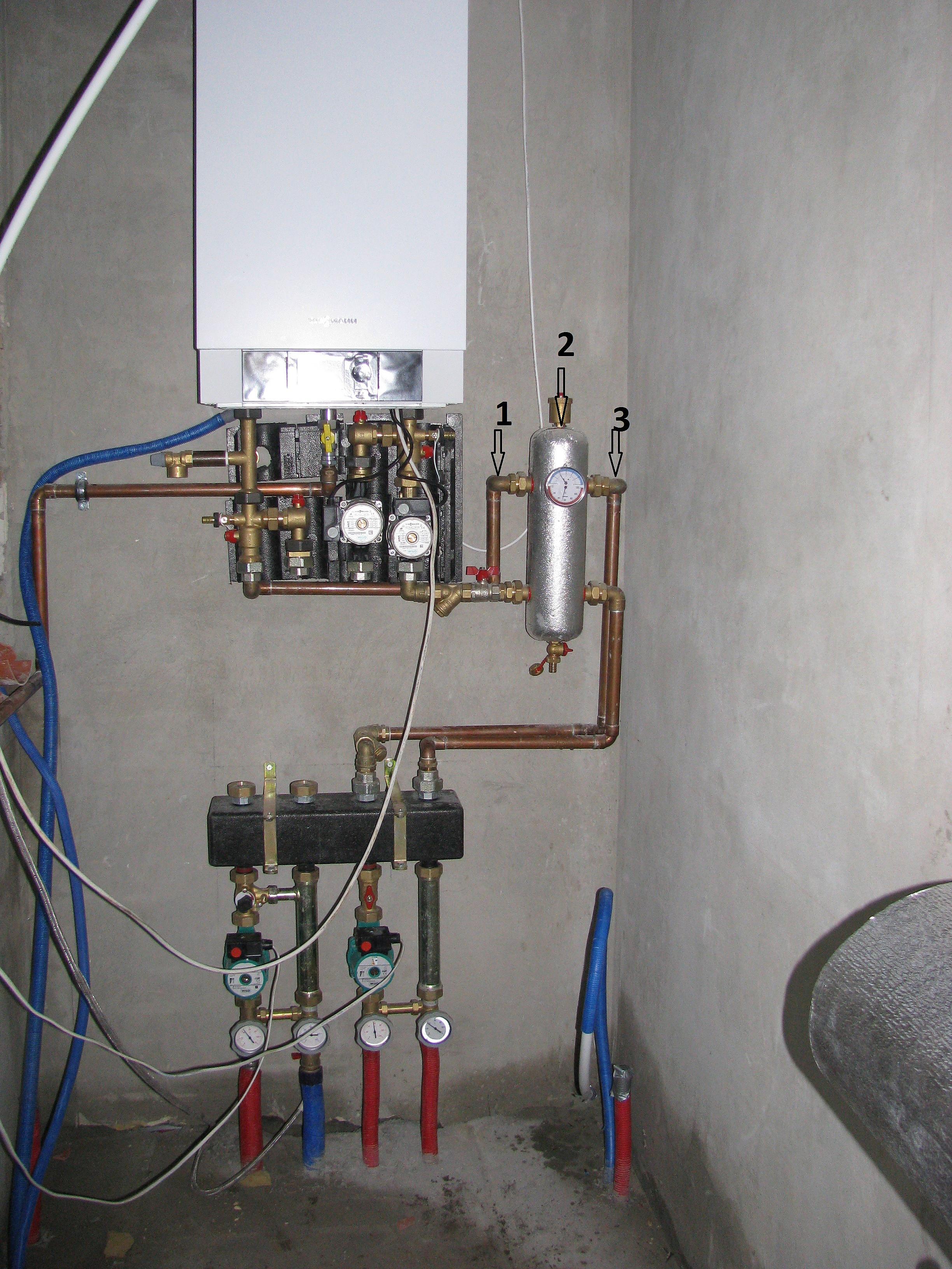

Подскажите как быть, есть котел, есть гидравлический разделитель, но для экономии в место фирменного, взял замену (не хуже качеством) но одно но, в этом разделителе нет гильзы под погружной датчик.
Как быть ? в каком месте его установить, чтоб мозги понимали температуру.
Еть три варианта.
1 На подаче до стрелки
2 Под обшивку стрелки
3 на подаче после стрелки
3 на подаче после стрелки.
но там температура ниже, чем на подаче до стрелки, не повлияет это на работу котла ? будет греться больше, чем это нужно... или все будет нормально ?

Ну если вам надо мерять температуру в гидрострелке значит и ставите термодатчик на стрелке,в районе воздушника где вы и показали.:good:
А то както странно получается хотите померять одно а термодатчик ставите в другое место.%)
я бы поставил ДО стрелки но в непосредственной близости к ней....
Да и логика подсказывает где бы вы его не поставили если он будет рядов возле стрелки ( в радиусе 3-4 см) путем теплопередачи температура во всех этих 3 точках будет приблизительно одинаковой
но там температура ниже, чем на подаче до стрелки, не повлияет это на работу котла ? ...
Все правильно, это и есть температура нерегулируемых (прямых) контуров, то что автоматики и нужно(температура внутри стрелки интереса не представляет). Температура подачи и обратки, котлового контура, снимается датчиками внутри котла (если на фото витоденс).
Ок, спс, попробую так сделать.
Да на фото Витоденс, с новой автоматикой, такой еще не монтировал, поэтому и спрашиваю...
