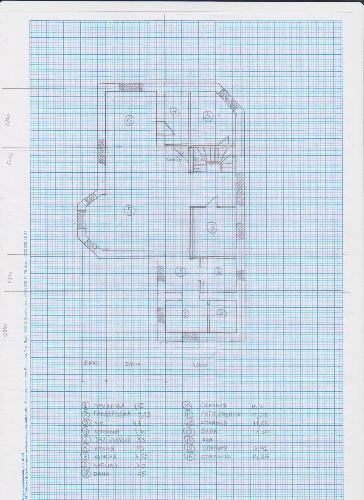

gawin Опубліковано: 27 листопада 2010 Поділитись Опубліковано: 27 листопада 2010 Друзья! Помогите добрым и умным советом - уже все головы по нескольку раз поломали - а принять решение не могём. Есть фундамент 8м на 15м Посередине дома фундамента нету, но планируем долить, чтобы была центральная несущая стена, а то пролёт 8м совсем уж великоват. Стены будут - Аэрок 500ка 30 см толщиной. 2 этажика. Площадь этажа около 110 кв. м. Так вот, хотим сделать несиметричную разбивку 8-м пролёта на 2 части - 3м (несущая стена на плане находится слева от 9-ки в кружочке и вверх аж до комнаты номер 8, через 2м пролёт) и 5м (большой зал-столовая). И вот из-за асиметрии и всё равно длинноватого пролёта(5м) не знаем какой вариант перекрытия выбрать для пола и второго этажа - деревянные балки или заливать монолитное 15см перекрытие. Если деревянное перекрытие - то балок 20на15 с шагом полметра думаю должно хватить. По цене - 12-13 тыс грн. на межэтажное перекрытие с черновым полом и около 10 тыс. грн. для перекрытия пола первого этажа. Если монолитить - то получаются те же деньги, может дороже на пару тыс., но это ж какой вес, сколько работы, сколько времени... Если плитами - я вообще прозрел - получается 23 тыс. грн. одно перекрытие, так что выбираем из дерева и монолита. У кого есть какие соображения, советы, личная практика, рекомендации? Заранее благодарен, Алексей Посилання на коментар Поділитися на інших сайтах More sharing options...
