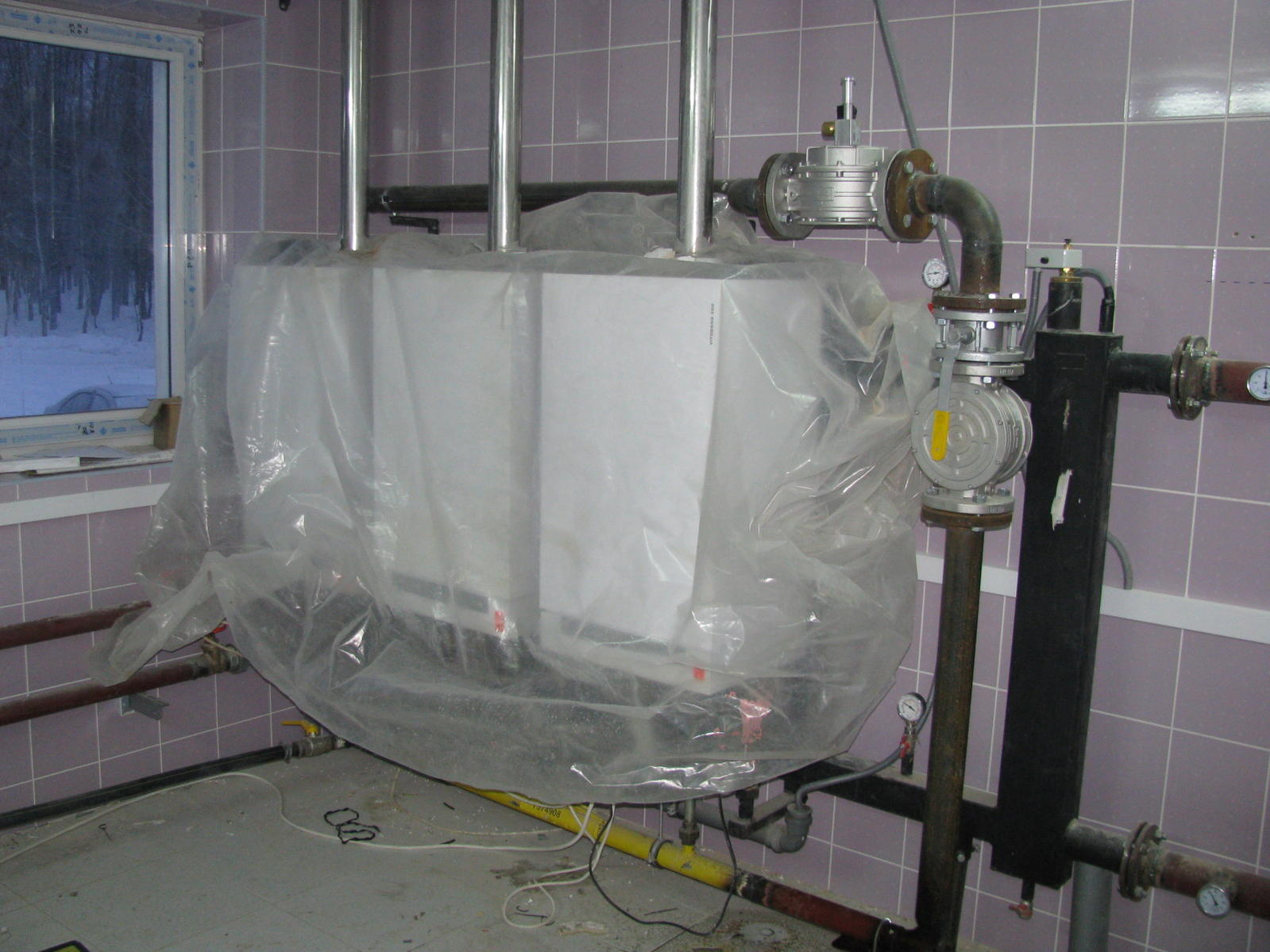

Все три тянут из помещения, каждый по 60 кВт, приток - это отверствие в стене 25х60, постоянно открытое. В топочной при -25 на улице, ниже 15 не опускалось.
Правда здесь метала намного больше в топочной, чем при монтаже одного навесного котла )
Но это атмо а не турбо в частном доме
ТС писал о турбике, я тоже выложил фото турбикоф в частном доме )
