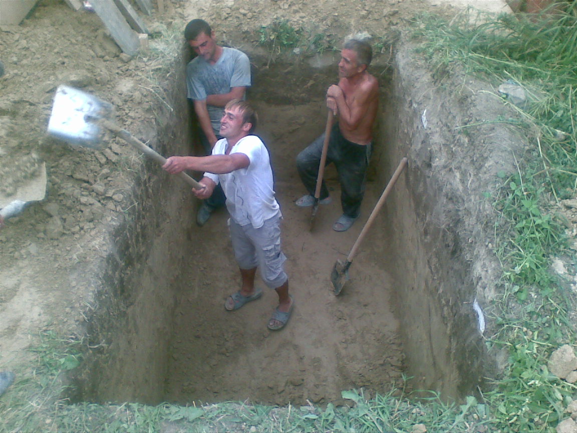

SIV Опубліковано: 31 серпня 2011 Поділитись Опубліковано: 31 серпня 2011 Если можно поподробней, какой толщиной можно было обойтись? А то у меня впереди такое строение Сегодня после обеда начинаем строить септик. В доме будут проживать 4 человека с прогнозным ростом до 6-7 человек (если дети и внуки будут жить с нами) + всякие праздники и каникулы. Рассматриваем два варианта. Вариант 1. Яма размером 1.5х3х2.7(выс.) м. Септик однокамерный 4м3. Стенки толщиной 20 см. Вариант 2. Яма размером 2х3х2.7(выс.) м. Септик однокамерный на 6м3. Стенки толщиной 20 см. Вот думаю а не вреден ли лишний обьем септику. Посилання на коментар Поділитися на інших сайтах More sharing options...
LeoT Опубліковано: 31 серпня 2011 Автор Поділитись Опубліковано: 31 серпня 2011 Сегодня после обеда начинаем строить септик. В доме будут проживать 4 человека с прогнозным ростом до 6-7 человек (если дети и внуки будут жить с нами) + всякие праздники и каникулы. Рассматриваем два варианта. Вариант 1. Яма размером 1.5х3х2.7(выс.) м. Септик однокамерный 4м3. Стенки толщиной 20 см. Вариант 2. Яма размером 2х3х2.7(выс.) м. Септик однокамерный на 6м3. Стенки толщиной 20 см. Вот думаю а не вреден ли лишний обьем септику. Так это не септик,а выгребная яма. Посилання на коментар Поділитися на інших сайтах More sharing options...

SIV Опубліковано: 1 вересня 2011 Поділитись Опубліковано: 1 вересня 2011 Вот начало строительства септика. Копаем ямку 1 Посилання на коментар Поділитися на інших сайтах More sharing options...
homko Опубліковано: 1 вересня 2011 Поділитись Опубліковано: 1 вересня 2011 маленькая какая-то А дренаж какой будет? Посилання на коментар Поділитися на інших сайтах More sharing options...
