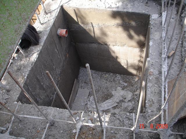

LeoT Опубліковано: 25 листопада 2010 Поділитись Опубліковано: 25 листопада 2010 Трёхкамерный.Толщина стен,потолка 30см,армированный бетон.Пол 20см армированный.Арматура 16 и 20.Третья яма,пол не бетонирован.Фотки отсортирую выставлю. Посилання на коментар Поділитися на інших сайтах More sharing options...

LeoT Опубліковано: 25 листопада 2010 Автор Поділитись Опубліковано: 25 листопада 2010 ну а расчет кто-то делал?Никто,а что сюда ещё нужно расчёт??? Да,длина ямы общая 7 метров,ширина 3м,высота 3м. Посилання на коментар Поділитися на інших сайтах More sharing options...

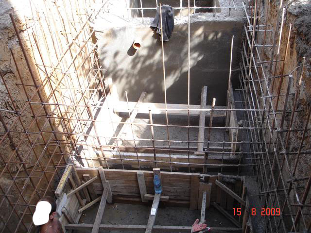

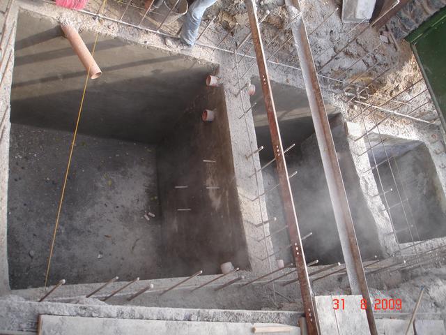

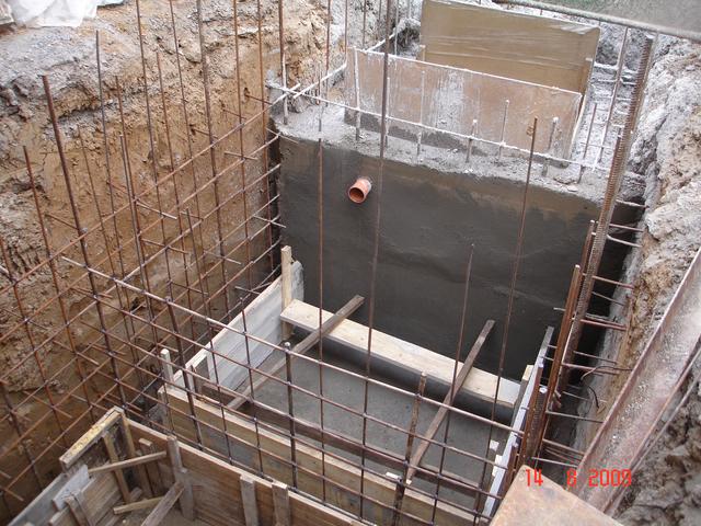

LeoT Опубліковано: 25 листопада 2010 Автор Поділитись Опубліковано: 25 листопада 2010 Общий вид. Посилання на коментар Поділитися на інших сайтах More sharing options...
LeoT Опубліковано: 25 листопада 2010 Автор Поділитись Опубліковано: 25 листопада 2010 3 камера дренажная,дно глиняное. 1 Посилання на коментар Поділитися на інших сайтах More sharing options...

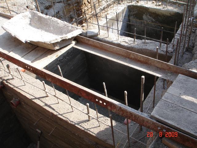

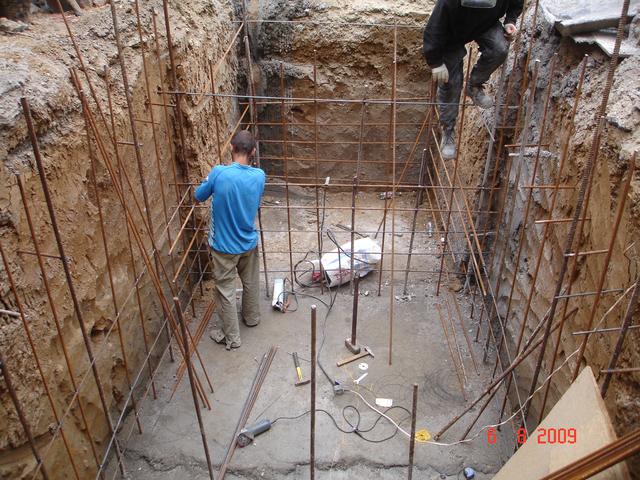

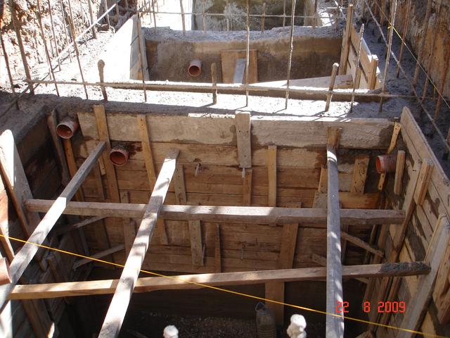

LeoT Опубліковано: 25 листопада 2010 Автор Поділитись Опубліковано: 25 листопада 2010 Готовим к заливке 1 и 2 камеры. Посилання на коментар Поділитися на інших сайтах More sharing options...

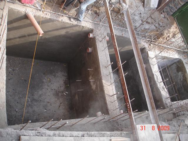

LeoT Опубліковано: 25 листопада 2010 Автор Поділитись Опубліковано: 25 листопада 2010 Залили 1 и 2 вид сверху Посилання на коментар Поділитися на інших сайтах More sharing options...

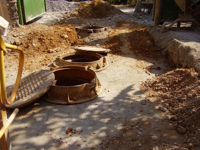

LeoT Опубліковано: 25 листопада 2010 Автор Поділитись Опубліковано: 25 листопада 2010 Вид сверху дренажной Посилання на коментар Поділитися на інших сайтах More sharing options...

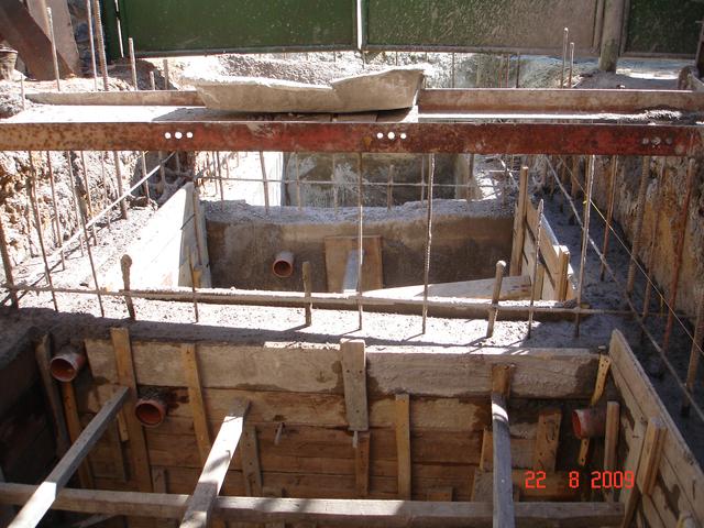

LeoT Опубліковано: 25 листопада 2010 Автор Поділитись Опубліковано: 25 листопада 2010 Техпроцесс Посилання на коментар Поділитися на інших сайтах More sharing options...
LeoT Опубліковано: 25 листопада 2010 Автор Поділитись Опубліковано: 25 листопада 2010 Вид сверху Посилання на коментар Поділитися на інших сайтах More sharing options...

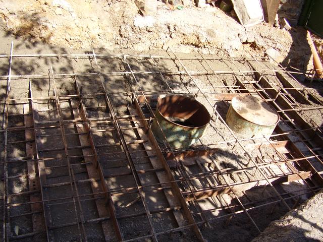

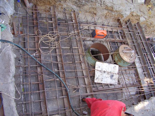

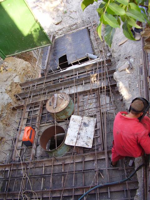

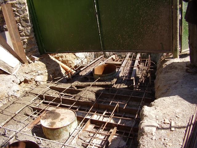

LeoT Опубліковано: 25 листопада 2010 Автор Поділитись Опубліковано: 25 листопада 2010 Льём потолок Посилання на коментар Поділитися на інших сайтах More sharing options...

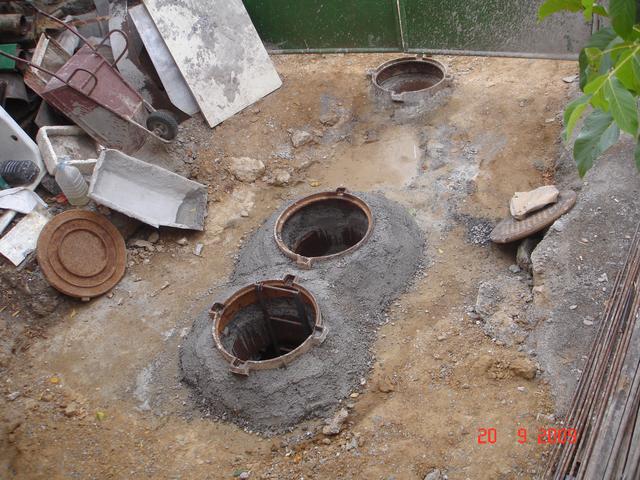

LeoT Опубліковано: 25 листопада 2010 Автор Поділитись Опубліковано: 25 листопада 2010 Залили,ставим люки.Если нужно выставлю внутренний монтаж,но позже.100гр,не ждёт. Посилання на коментар Поділитися на інших сайтах More sharing options...
Maksik Опубліковано: 26 листопада 2010 Поділитись Опубліковано: 26 листопада 2010 3 камера дренажная,дно глиняное.эээ шоб дренировало надо бы до песочка добратся - глина она тока слегка и очень медленно немного воды возьмет и станет "болотом", но герметичным. Посилання на коментар Поділитися на інших сайтах More sharing options...
LeoT Опубліковано: 26 листопада 2010 Автор Поділитись Опубліковано: 26 листопада 2010 Думаю на лет 10, без чистки хватит. Посилання на коментар Поділитися на інших сайтах More sharing options...
LeoT Опубліковано: 26 листопада 2010 Автор Поділитись Опубліковано: 26 листопада 2010 эээ шоб дренировало надо бы до песочка добратся - глина она тока слегка и очень медленно немного воды возьмет и станет "болотом", но герметичным.Глина с песочком. 1 Посилання на коментар Поділитися на інших сайтах More sharing options...

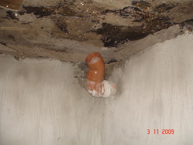

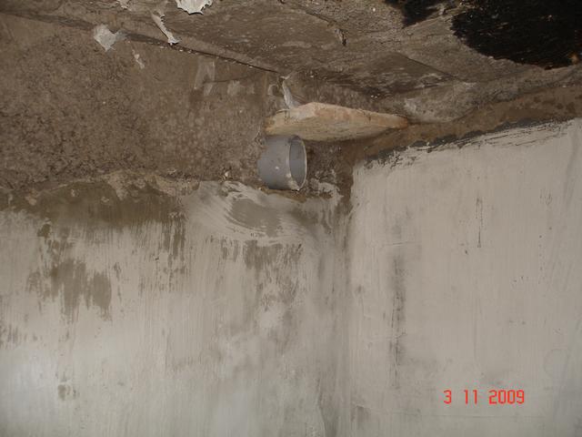

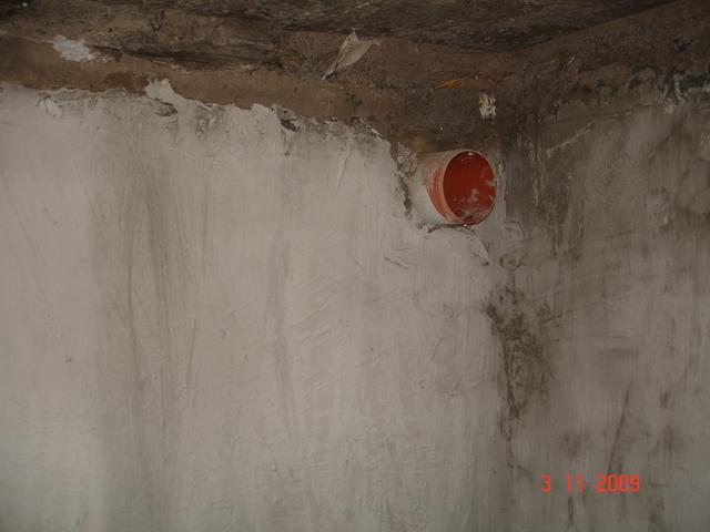

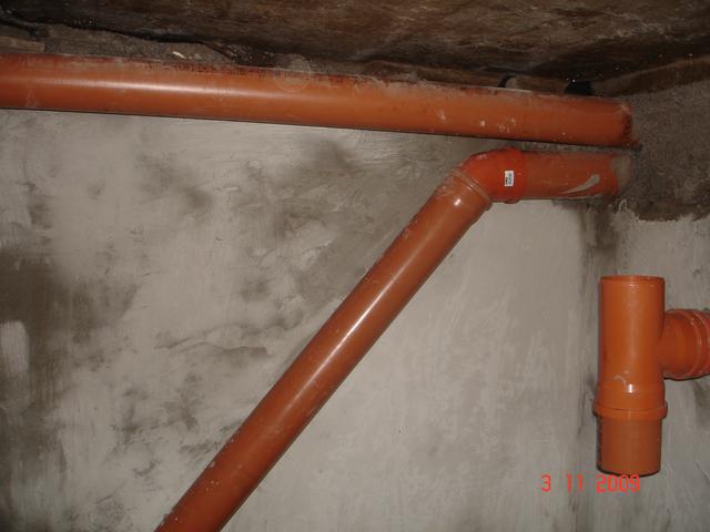

Вадим (spb) Опубліковано: 29 листопада 2010 Поділитись Опубліковано: 29 листопада 2010 Хороший фотоотчет - а переливы из камеры в камеру через тройники будут? Посилання на коментар Поділитися на інших сайтах More sharing options...
LeoT Опубліковано: 29 листопада 2010 Автор Поділитись Опубліковано: 29 листопада 2010 Хороший фотоотчет - а переливы из камеры в камеру через тройники будут?Да.Вот так 1 Посилання на коментар Поділитися на інших сайтах More sharing options...
AmateurFF Опубліковано: 29 листопада 2010 Поділитись Опубліковано: 29 листопада 2010 Хороший фотоотчет - а переливы из камеры в камеру через тройники будут? Поддерживаю! А как выполнена вентиляция септика? Ведь для того что бы перерабатывались стоки нужен доступ кислорода. Посилання на коментар Поділитися на інших сайтах More sharing options...
LeoT Опубліковано: 29 листопада 2010 Автор Поділитись Опубліковано: 29 листопада 2010 Поддерживаю! А как выполнена вентиляция септика? Ведь для того что бы перерабатывались стоки нужен доступ кислорода. Да в трёх камерах стоят вытяжные трубы,за камерой в земле соеденены крестообразным отводом с внешним выходом. Посилання на коментар Поділитися на інших сайтах More sharing options...
Вадим (spb) Опубліковано: 30 листопада 2010 Поділитись Опубліковано: 30 листопада 2010 Да.Вот так Уровень воды в септике планируется не выше верха тройника? Посилання на коментар Поділитися на інших сайтах More sharing options...
