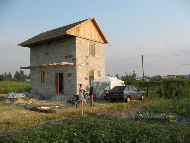

Winder Опубліковано: 25 листопада 2010 Поділитись Опубліковано: 25 листопада 2010 Пока да. Проходим СТ17, через время СТ29 тонким слоем (закрыть щели и блок от воды). Красоту будем наводить весной. Ох, чую посыпется всё Посилання на коментар Поділитися на інших сайтах More sharing options...
webema Опубліковано: 25 листопада 2010 Автор Поділитись Опубліковано: 25 листопада 2010 Ох, чую посыпется всё с какой радости? Посилання на коментар Поділитися на інших сайтах More sharing options...
Winder Опубліковано: 25 листопада 2010 Поділитись Опубліковано: 25 листопада 2010 с какой радости? Зимой будете отапливать? Посилання на коментар Поділитися на інших сайтах More sharing options...
webema Опубліковано: 26 листопада 2010 Автор Поділитись Опубліковано: 26 листопада 2010 Зимой будете отапливать? очень планируем. Газ подключили вчера. Осталось две проверки пройти. Вот тут фото нашей сегодня активности www.stroimdom.com.ua/forum/showpost.php?p=773832&postcount=91 пока есть возможность.... Посилання на коментар Поділитися на інших сайтах More sharing options...

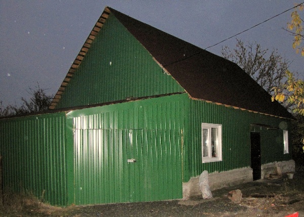

Фердыщенко Опубліковано: 26 листопада 2010 Поділитись Опубліковано: 26 листопада 2010 Ребята - проблема! Очень мокнет под дождем газоблок. Проходит влага аж в помещение. Хотел (и начал) шпатлевать стены по наруже СТ29. Но на нам написано, что поверхность должна быть сухой. Но вот беда - прогноз не радует. Дожди через день. Может поскажите какую-то добавку или другой материал для затирки по мокрому фасаду. Чтобы до весны я дом защитил. Тебе наверно лучше и быстрее будет лупануть профнастил, порежут тебе по размеру и дело с концом. Я тоже дом построил из пеноблока и имею теже проблемы, закопал бабки вообщем, хотя не совсем. Это дом на море и мы уже 5 год там отдыхаем Посилання на коментар Поділитися на інших сайтах More sharing options...
webema Опубліковано: 26 листопада 2010 Автор Поділитись Опубліковано: 26 листопада 2010 Тебе наверно лучше и быстрее будет лупануть профнастил, порежут тебе по размеру и дело с концом. куда его лупануть то? Посилання на коментар Поділитися на інших сайтах More sharing options...

webema Опубліковано: 28 листопада 2010 Автор Поділитись Опубліковано: 28 листопада 2010 Всем спасибо. Советовать уже не надо. Север замазали СТ29. Может частично и поотваливается зимой, но в щели штукатурка зашла - мокнуть стена не будет. Другие стены прошли до второго этажа. Дальше ждем лесов. Цена вопроса - 12 мешков СТ29 + 3-4 банки СТ17 + работа. Посилання на коментар Поділитися на інших сайтах More sharing options...
