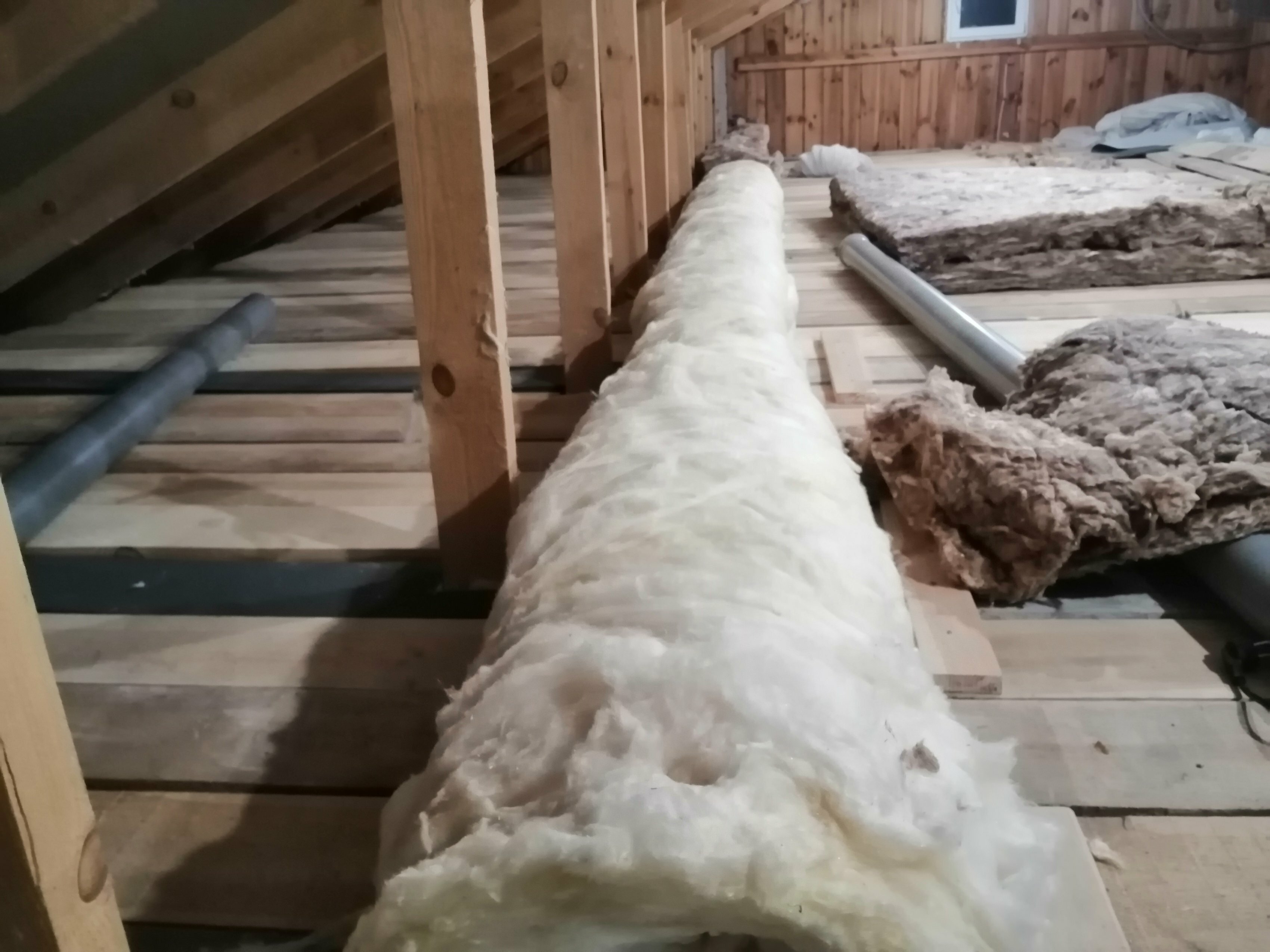

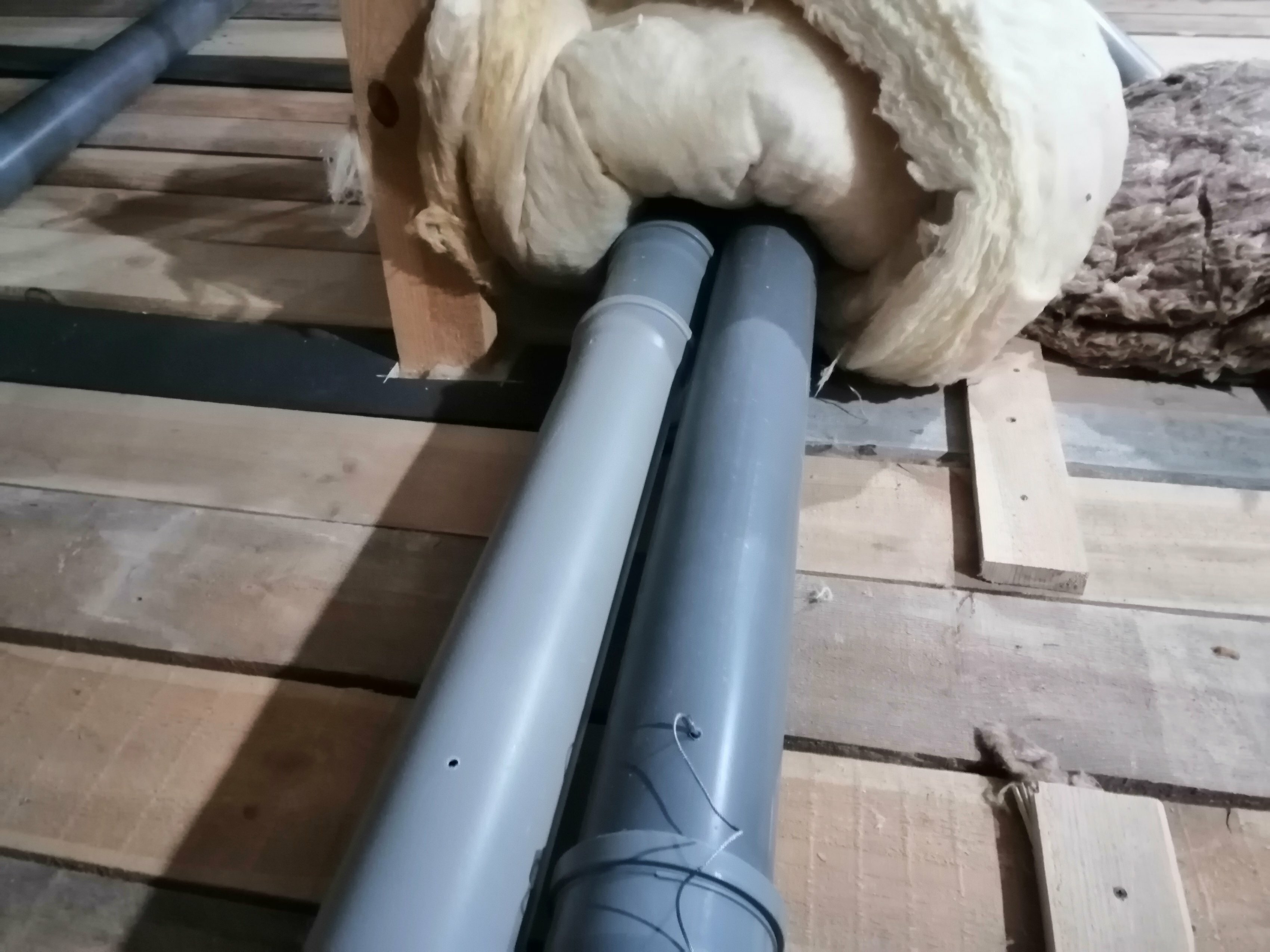

Богдан Грищенко Опубліковано: 4 грудня 2021 Поділитись Опубліковано: 4 грудня 2021 В 17.11.2021 в 13:35, sergey-shu сказал: ) В общем, хочу понять насколько часто МНЕ может понадобится ее включать) Я сейчас монтирую ПВУ и делаю рекуператор. Всё самодельное. В доме 4 человека постоянно, и пятый я вечером прихожу) Что я имею сказать. На дом 104 квадрата приток и вытяжку обеспечивают 2 вентилятора 196м3 в час каждый. С учётом поворотов и переходов, думаю кубов 120 качают и выкачивают. Работают в режиме 3 раза в сутки по 1,5 часа по таймеру. Немного не хватает. Например при заходе с улицы чувствуешь, что воздух не затхлый, как раньше. Но не хватает свежести. Сейчас доделаю рекуператор и запущу на 5 раз в сутки по 2 часа. Радует, что отпала необходимость в хождении по комнатам и отрывании-закрывании окон. Просто слышишь еле заметное шшшшшшшшш и чувствуешь приток свежего воздуха. Гигрометр в спальне сразу показывает снижение уровня влажности, на окнах даже в заморозки перестал образовываться конденсат. Хочешь больше или меньше - через смартфон вайфай розетку перепрограмировал лёжа на диване - и всё) 2 Посилання на коментар Поділитися на інших сайтах More sharing options...
mib Опубліковано: 4 грудня 2021 Поділитись Опубліковано: 4 грудня 2021 1 час назад, Богдан Грищенко сказал: Я сейчас монтирую ПВУ и делаю рекуператор. Всё самодельное. В доме 4 человека постоянно, и пятый я вечером прихожу) Что я имею сказать. На дом 104 квадрата приток и вытяжку обеспечивают 2 вентилятора 196м3 в час каждый. С учётом поворотов и переходов, думаю кубов 120 качают и выкачивают. Работают в режиме 3 раза в сутки по 1,5 часа по таймеру. Немного не хватает. Например при заходе с улицы чувствуешь, что воздух не затхлый, как раньше. Но не хватает свежести. Сейчас доделаю рекуператор и запущу на 5 раз в сутки по 2 часа. Радует, что отпала необходимость в хождении по комнатам и отрывании-закрывании окон. Просто слышишь еле заметное шшшшшшшшш и чувствуешь приток свежего воздуха. Гигрометр в спальне сразу показывает снижение уровня влажности, на окнах даже в заморозки перестал образовываться конденсат. Хочешь больше или меньше - через смартфон вайфай розетку перепрограмировал лёжа на диване - и всё) У меня просто постоянно работает вытяжка на 100 кубов окна на микро проветривании конденсата за 5 лет не видел не разу К этому входные двери открываются раз 50 в сутки ну и всегда когда включена плита работает вытяжка С таймерами ничего хорошего у вас не получится разве что или по датчикам или по расписанию ну там в гостиной ночью не проветривать и сосредоточиться на спальнях но если дошло до конденсата на окнах то имхо нужно увеличивать вентиляцию вдвое Посилання на коментар Поділитися на інших сайтах More sharing options...
Богдан Грищенко Опубліковано: 4 грудня 2021 Поділитись Опубліковано: 4 грудня 2021 (змінено) 12 часов назад, mib сказал: У меня просто постоянно работает вытяжка на 100 кубов окна на микро проветривании конденсата за 5 лет не видел не разу К этому входные двери открываются раз 50 в сутки ну и всегда когда включена плита работает вытяжка С таймерами ничего хорошего у вас не получится разве что или по датчикам или по расписанию ну там в гостиной ночью не проветривать и сосредоточиться на спальнях но если дошло до конденсата на окнах то имхо нужно увеличивать вентиляцию вдвое У меня приточка подаётся в 3 комнаты, а из трёх других идёт вытяжка Конденсат был ДО запуска системы, теперь нету) Змінено 5 грудня 2021 користувачем Богдан Грищенко Опечатка 1 Посилання на коментар Поділитися на інших сайтах More sharing options...
Богдан Грищенко Опубліковано: 6 грудня 2021 Поділитись Опубліковано: 6 грудня 2021 Сегодня запустил свою самодельную ПВУ но уже с рекуператором!!! Идущий - осилит) Снял видосы, скажите, сюда выложить или отдельную тему создать? Посилання на коментар Поділитися на інших сайтах More sharing options...

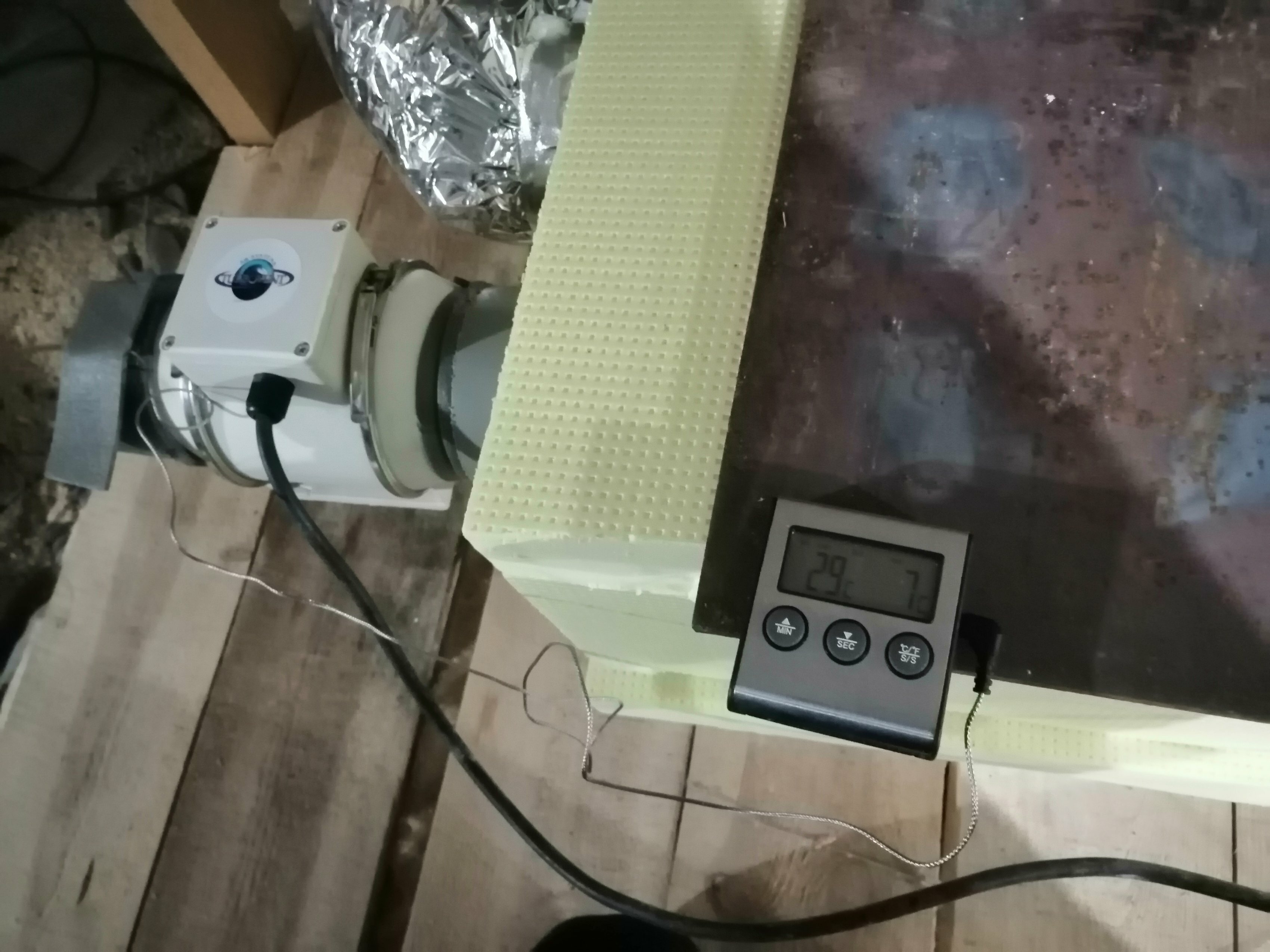

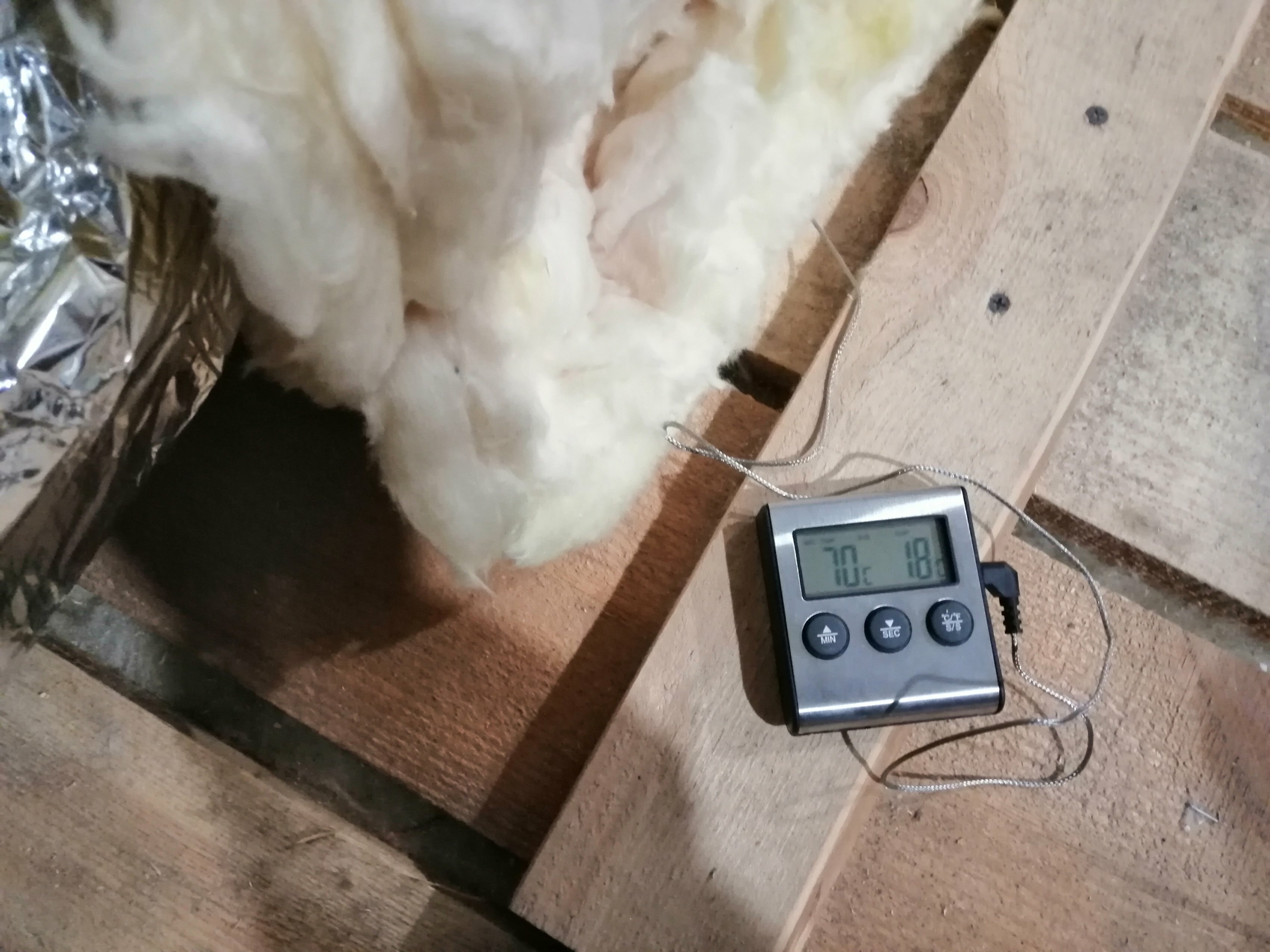

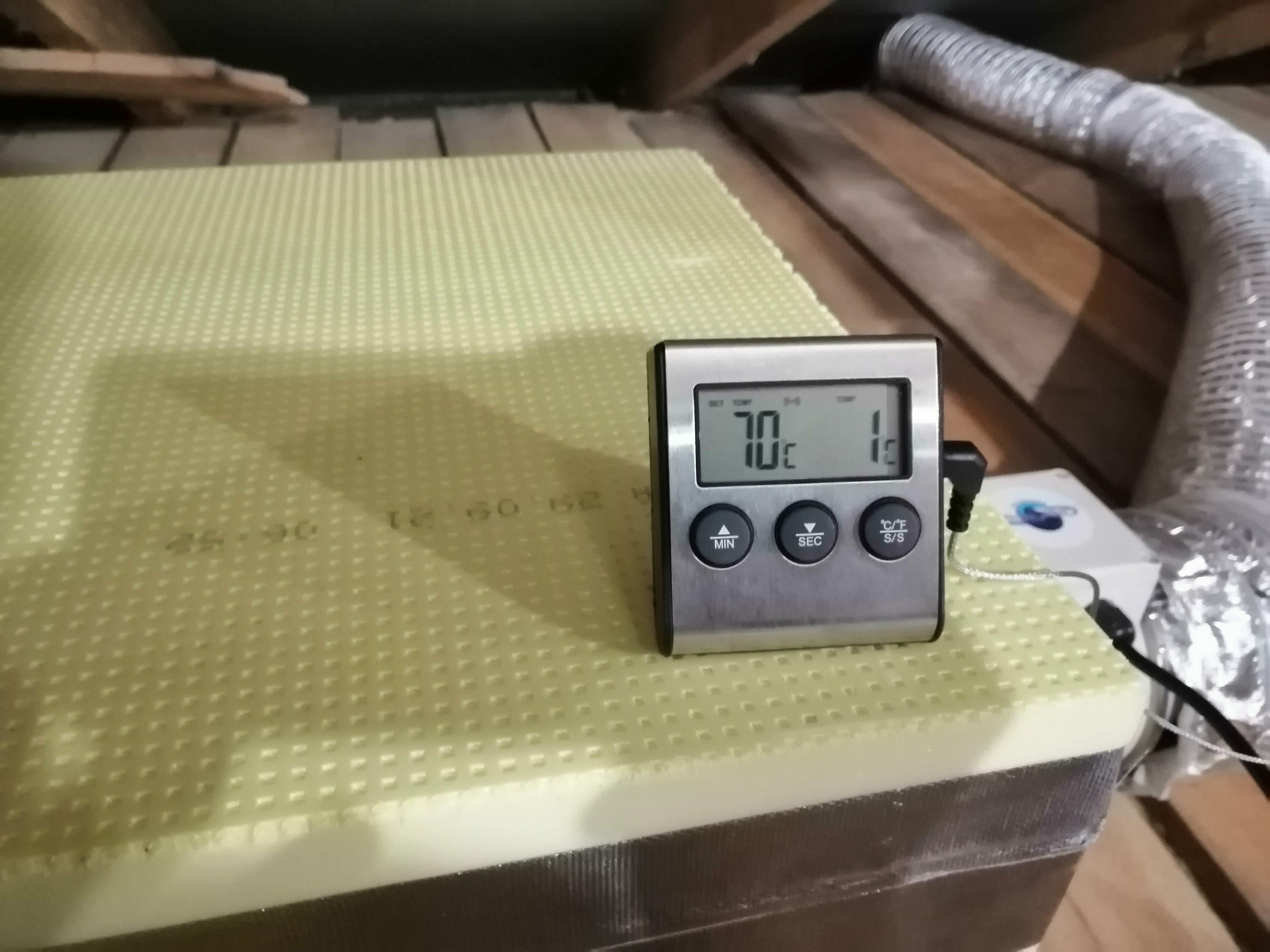

Богдан Грищенко Опубліковано: 6 грудня 2021 Поділитись Опубліковано: 6 грудня 2021 Параметри самого рекуператора треба якось визначити. Допоможіть t повітря з вулиці +1 t відпрацьованого на вулицю +7 t в будинок +13 t з будинку +17 Посилання на коментар Поділитися на інших сайтах More sharing options...
shneider_vova Опубліковано: 6 грудня 2021 Поділитись Опубліковано: 6 грудня 2021 2 минуты назад, Богдан Грищенко сказал: Параметри самого рекуператора треба якось визначити. Допоможіть t повітря з вулиці +1 t відпрацьованого на вулицю +7 t в будинок +13 t з будинку +17 КПД=(13-1)/(17-1)=0.75 = 75%. Неплохо. Но следите за влажностью на улице. При хорошей влажности КПД растет, при плохой падает. Видео посмотрю позже 1 1 Посилання на коментар Поділитися на інших сайтах More sharing options...
Богдан Грищенко Опубліковано: 6 грудня 2021 Поділитись Опубліковано: 6 грудня 2021 5 минут назад, shneider_vova сказал: КПД=(13-1)/(17-1)=0.75 = 75%. Неплохо. Но следите за влажностью на улице. При хорошей влажности КПД растет, при плохой падает Юхууууууууу! Я в екстазі!) Там же ще між трубами іде теплопередача, тому що в будинку +22+23, а на вході в рекуператор вже тільки +17+18. Тобто 3-4 градуси передаться повітрю, що йде в будинок. А що стосуєтья вологості - пофіг, тепер ТЕН працює 1 хвилину, потім 2 хвилини відпочиває, а раніше працював безперестанку, не вимикаючись)) 1 Посилання на коментар Поділитися на інших сайтах More sharing options...

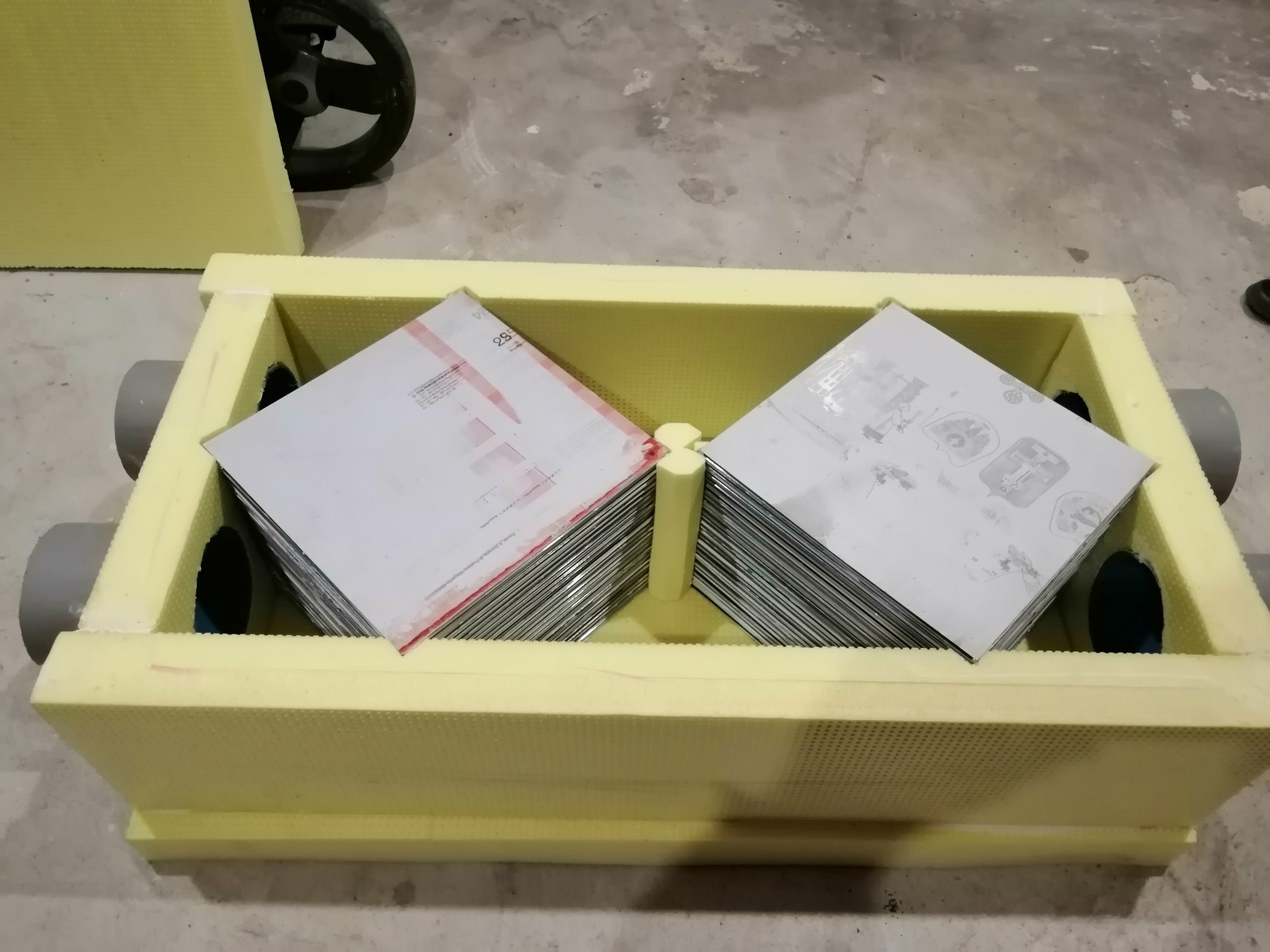

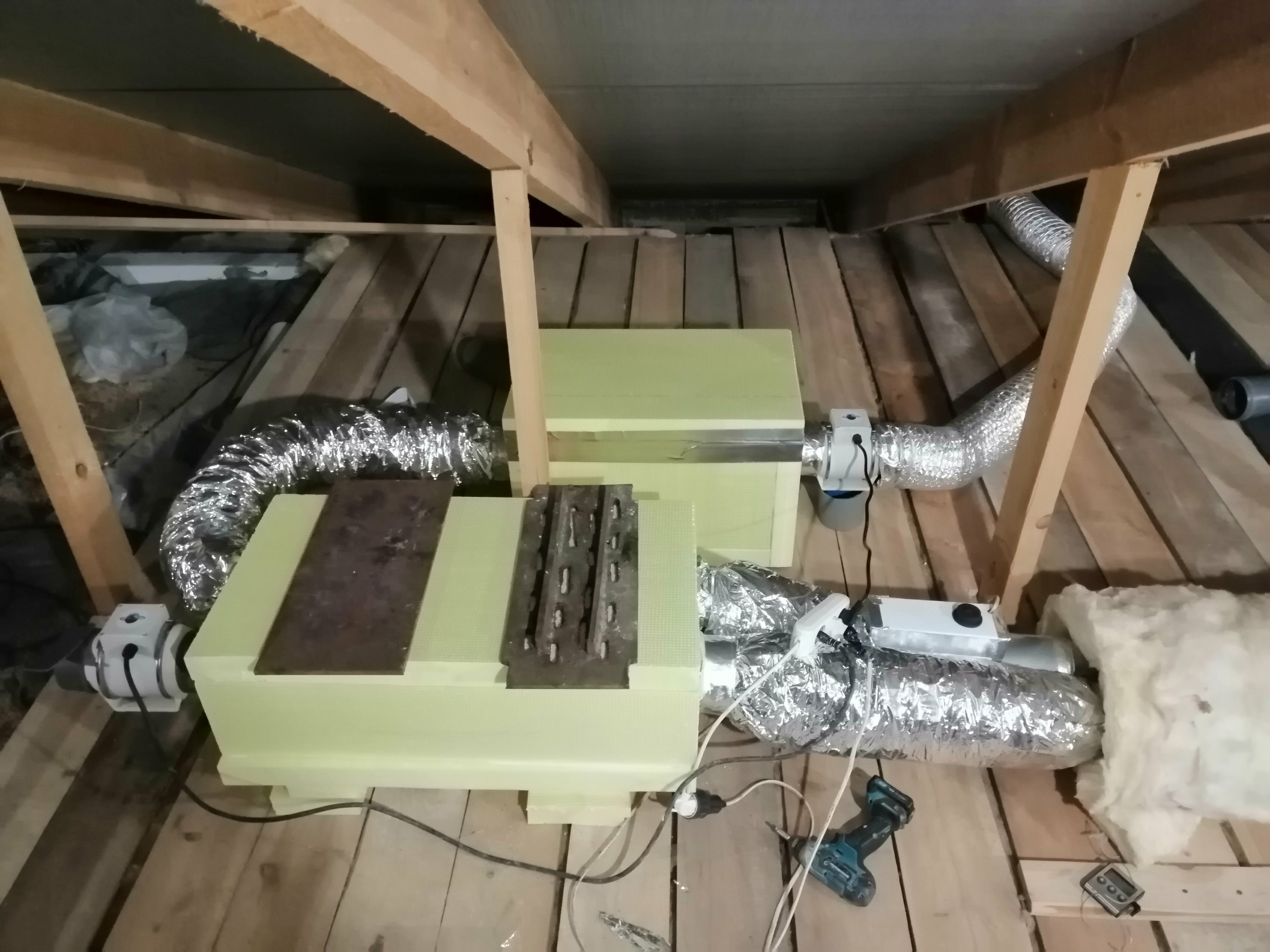

Богдан Грищенко Опубліковано: 6 грудня 2021 Поділитись Опубліковано: 6 грудня 2021 Не терпілось закінчити і випробувати) Нашвидкоруч зліпив і запустив) Скоро все доведу до ладу і буде краса!) 4 Посилання на коментар Поділитися на інших сайтах More sharing options...
Dmode Опубліковано: 6 грудня 2021 Поділитись Опубліковано: 6 грудня 2021 (змінено) Вийшло супер як на повністю саморобний! Підігрівач з тенами може варто би було обернути 50-ю вати типу ламеломат. Бо не дай бог запобіжники не спрацюють то вата не дасть нагрітись оточуючим предметам до займання. В інструкції до канального нагрівача Вентс зазначено, що ніяких горючих матеріалів не повинно бути на відстані 50см в кожну сторону повітропроводу. КПД залежить в тому числі від к-ті повітря, котре проходить в обох напрямках. І однакові вентилятори можуть не забезпечувати збалансованого повітрообміну, бо опір притоку і витяжки можуть суттєво відрізнятись. Це я до того, що якщо є регулювання швидкості вентилятора, то ними можна погратись. Конденсату немає можливо через низьку вологість у приміщенні...? В мене близько 40% вологості і конденсату десь відро за 3-4 дні. Не зрозумів що за температура така в 70С на термометрі... Змінено 6 грудня 2021 користувачем Dmode 2 Посилання на коментар Поділитися на інших сайтах More sharing options...

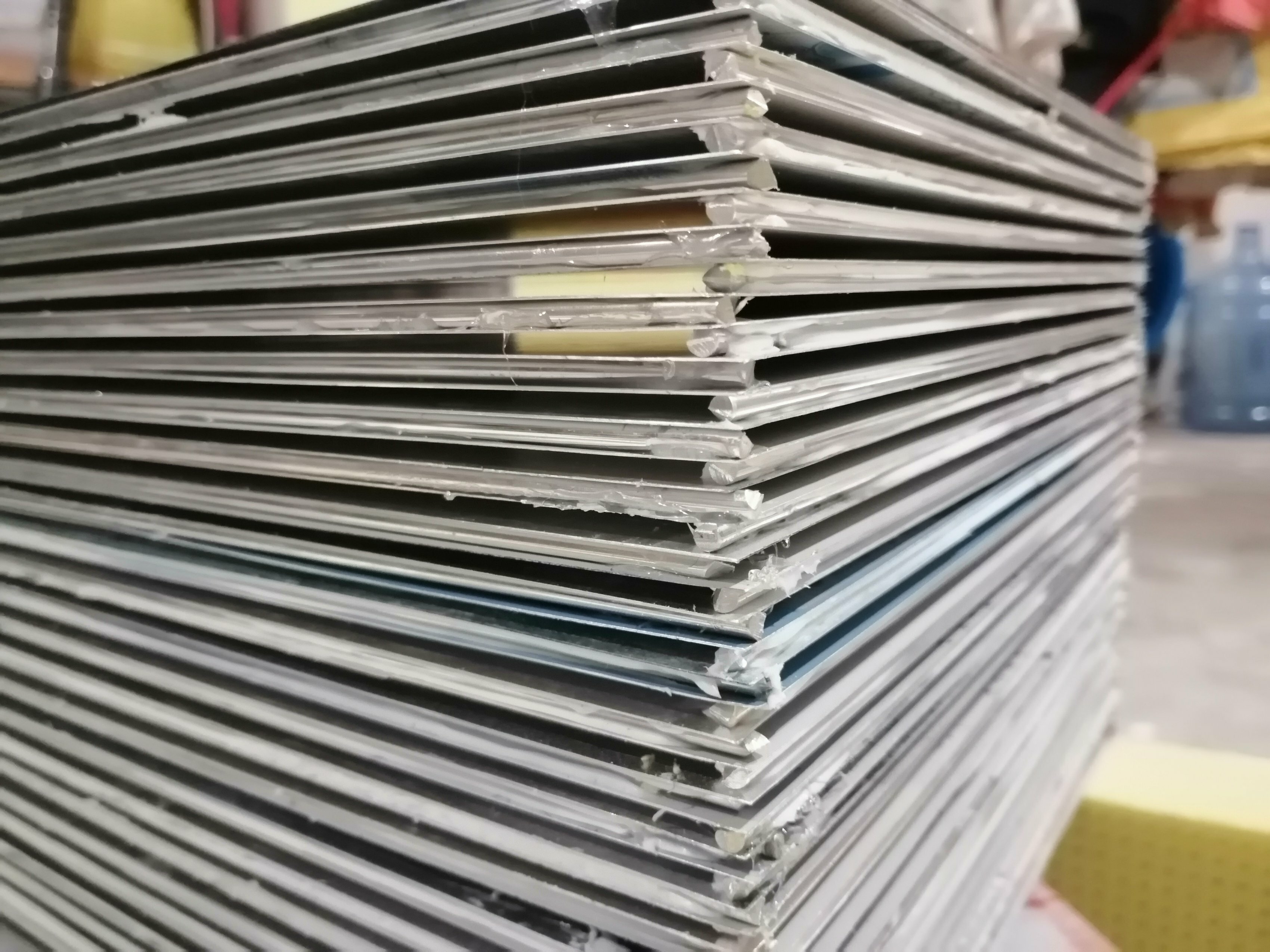

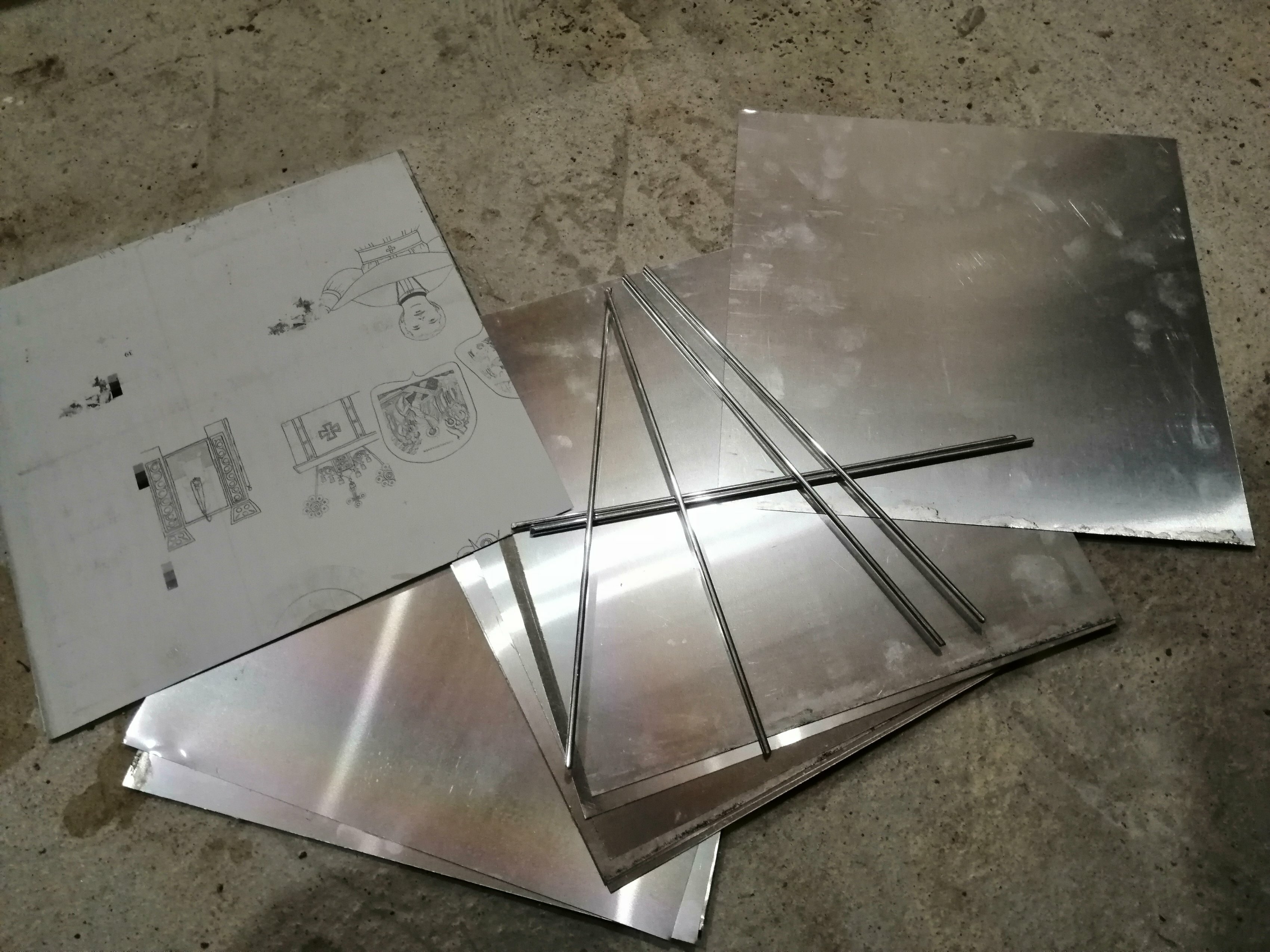

volomoto Опубліковано: 6 грудня 2021 Поділитись Опубліковано: 6 грудня 2021 1 година тому, Богдан Грищенко сказав: Не терпілось закінчити і випробувати) Нашвидкоруч зліпив і запустив) Скоро все доведу до ладу і буде краса!) Зроблено гарно, але може бути проблема з конденсатом, бо у вас алюміній, який не передає вологу між потоками повітря. 1 Посилання на коментар Поділитися на інших сайтах More sharing options...
Богдан Грищенко Опубліковано: 6 грудня 2021 Поділитись Опубліковано: 6 грудня 2021 1 час назад, Dmode сказал: Вийшло супер як на повністю саморобний! Підігрівач з тенами може варто би було обернути 50-ю вати типу ламеломат. Бо не дай бог запобіжники не спрацюють то вата не дасть нагрітись оточуючим предметам до займання. В інструкції до канального нагрівача Вентс зазначено, що ніяких горючих матеріалів не повинно бути на відстані 50см в кожну сторону повітропроводу. КПД залежить в тому числі від к-ті повітря, котре проходить в обох напрямках. І однакові вентилятори можуть не забезпечувати збалансованого повітрообміну, бо опір притоку і витяжки можуть суттєво відрізнятись. Це я до того, що якщо є регулювання швидкості вентилятора, то ними можна погратись. Конденсату немає можливо через низьку вологість у приміщенні...? В мене близько 40% вологості і конденсату десь відро за 3-4 дні. Не зрозумів що за температура така в 70С на термометрі... Дякую! 2 дні по вечорах клеїв рекуператори, пару годин пішло на корпус. Ще кілька годин на корпус фільтра, ще по 2-3 години на підігрівачі. Не така вже й страшна робота) Найбільше часу зайняла прокладка трубопроводів, спочатку між балками, потім зверху, потім дифузори в будинку, головні магістралі. Десь 2 або 3 повних дні. Нагрівачі оберну обов'язково, якщо знайду те, про що Ви писали, або куплю мінвату з фольгою, бачив у нас в магазині по 190 за квадрат. Дуже щільна і фольга армована товста. Гігрометр показує у спальні 55-57 відсотків до початку циклу і 48-50 після. Наче і немало. Не хочеться дуже пересушувати, для здоров'я погано кажуть. На 70 не зважайте, це кухонний термометр, то температура, після досягнення якої він пищить, вона при ввімкнення термометра по замовчуванню так налаштована, я кожен раз її не міняю 1 Посилання на коментар Поділитися на інших сайтах More sharing options...
Богдан Грищенко Опубліковано: 6 грудня 2021 Поділитись Опубліковано: 6 грудня 2021 1 час назад, volomoto сказал: Зроблено гарно, але може бути проблема з конденсатом, бо у вас алюміній, який не передає вологу між потоками повітря Так, я в курсі про ентальпійні теплообмінники, нажаль я його зробити не наважився) Буде конденсат (поки що нема) - буду робити злив через утеплену трубку якусь. Мені тепер море по коліна, наступна моя саморобка - тепловий насос) Посилання на коментар Поділитися на інших сайтах More sharing options...
volomoto Опубліковано: 6 грудня 2021 Поділитись Опубліковано: 6 грудня 2021 5 хвилин тому, Богдан Грищенко сказав: Буде конденсат (поки що нема) - буду робити злив через утеплену трубку якусь. Він буде і це може бути навіть дуже неочікувано, тому краще бути готовим 2 Посилання на коментар Поділитися на інших сайтах More sharing options...

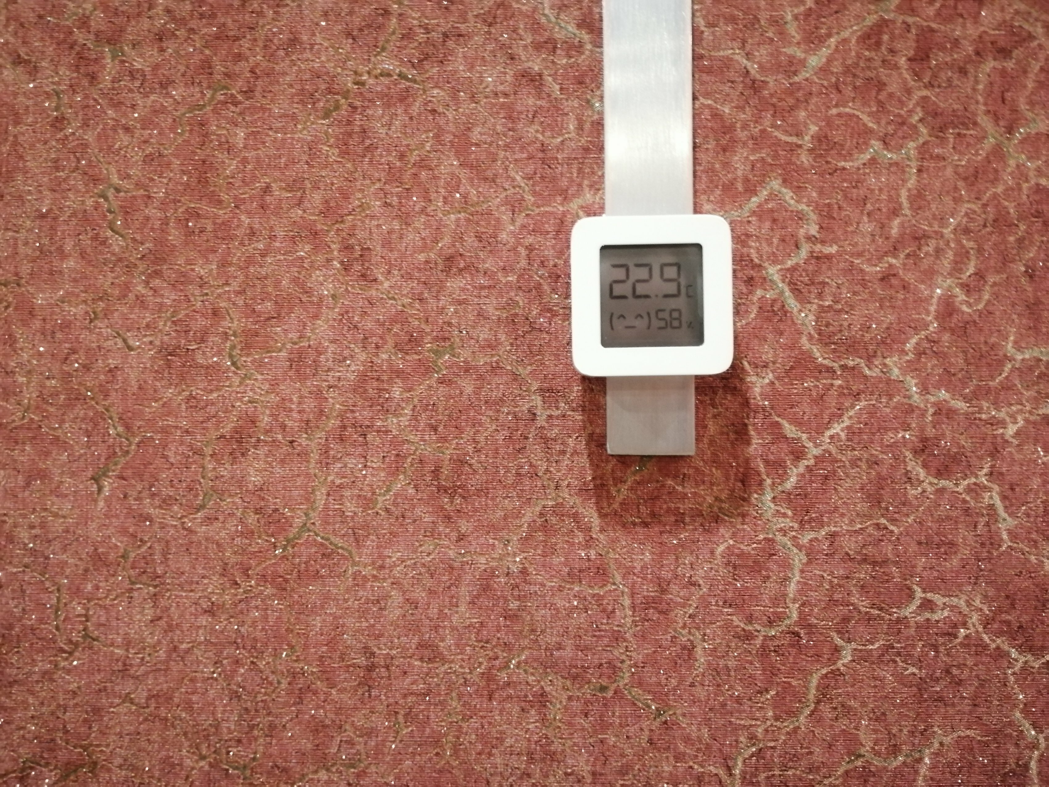

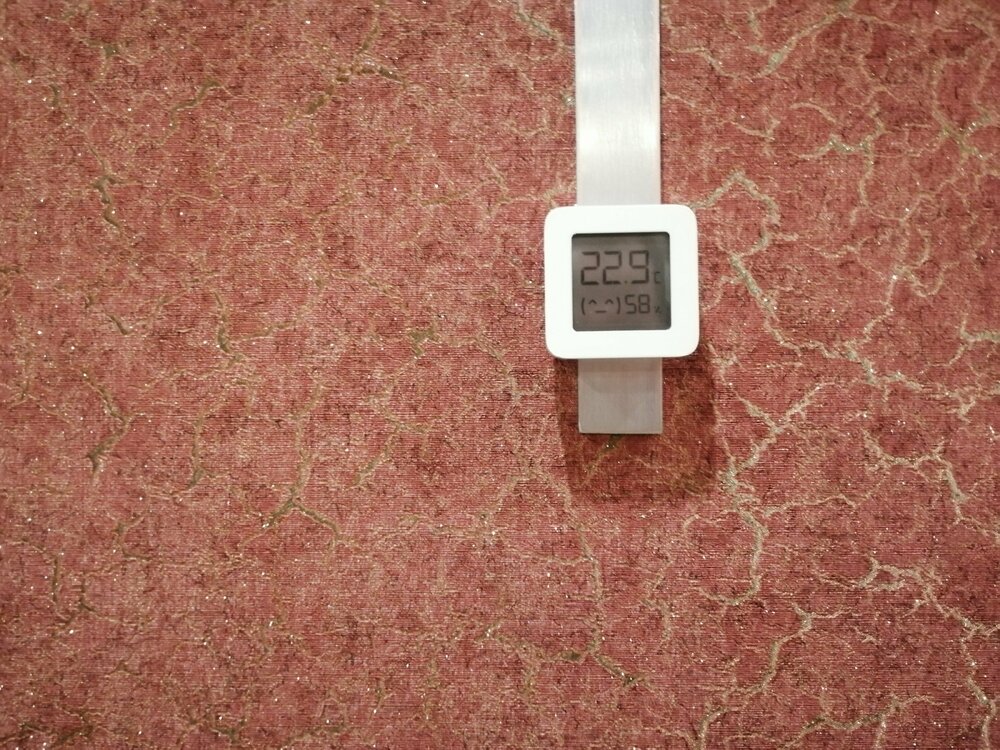

Dmode Опубліковано: 6 грудня 2021 Поділитись Опубліковано: 6 грудня 2021 (змінено) 46 минут назад, Богдан Грищенко сказал: Гігрометр показує у спальні 55-57 відсотків до початку циклу і 48-50 після. Наче і немало. З такими показниками я би звірив показники гігрометра, з таким якому можна довіряти. Бо такий рівень опосередковано свідчить або про недостовірність показників (для приміщення з працюючою вентиляцією), або про недостатній повітрообмін (теж перевіряється або анемометром або опосередковано рівнем СО2). 46 минут назад, Богдан Грищенко сказал: Не хочеться дуже пересушувати А тут немає особливо вибору. Або високий рівень СО2 через низький повітрообмін, разом з високим рівнем відносної вологості. Або відносно низький рівень СО2 з повітрообміном близько 30-40м3/людину, разом зі зниженням рівня вологості. І те і друге можна отримати тільки з цілеспрямованим зволоженням. Змінено 6 грудня 2021 користувачем Dmode Посилання на коментар Поділитися на інших сайтах More sharing options...
Богдан Грищенко Опубліковано: 7 грудня 2021 Поділитись Опубліковано: 7 грудня 2021 (змінено) 16 часов назад, Dmode сказал: З такими показниками я би звірив показники гігрометра, з таким якому можна довіряти. Бо такий рівень опосередковано свідчить або про недостовірність показників (для приміщення з працюючою вентиляцією), або про недостатній повітрообмін Фіг його знає. Завжди орієнтуюся по своєму xiaomi. Може психрометра буду купувати. Помітив ще одну річ. З додаванням до складу ПВУ рекуператора потік повітря став ПОМІТНО слабшим. Суб'єктивно десь у 2 рази Якщо раніше стою під дефлектором і дує нормально, то тепер ледь відчуваєш. Тобто вентилювати буду не 3, а шість разів на добу мабуть Зате витрати електроенергії зменшилися набагато. Раніше за 4,5 години роботи підігрів з' їдав 3,7-3,8 кВт*годин,то тепер за 6 годин їсть 1,3) Змінено 7 грудня 2021 користувачем Богдан Грищенко Посилання на коментар Поділитися на інших сайтах More sharing options...
Dmode Опубліковано: 7 грудня 2021 Поділитись Опубліковано: 7 грудня 2021 (змінено) 2 часа назад, Богдан Грищенко сказал: орієнтуюся по своєму xiaomi Якщо xiaomi, то скоріш за все нормальний сенсор. Тому напрошується висновок, що повітрообмін критично малий, якщо вологість тримається 50-60%. СО2 сенсору немає? 2 часа назад, Богдан Грищенко сказал: З додаванням до складу ПВУ рекуператора потік повітря став ПОМІТНО слабшим Треба брати анемометр і міряти. Бо на око то не діло. 2 часа назад, Богдан Грищенко сказал: Тобто вентилювати буду не 3, а шість разів на добу мабуть Цього не зрозумів. Змінено 7 грудня 2021 користувачем Dmode Посилання на коментар Поділитися на інших сайтах More sharing options...
