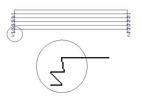

Я так понял, про 45 градусов вы говорите о заглушках. А меня интересует как вообще листы между собой соединять по длинной стороне.
Я вот что имею ввиду: загиб края листа для соединения листов между собой и выдерживания одинаковой дистанции между листами. Примерно как на рисунке.

Может есть какой-то другой, более толковый профиль с замками или "лыжами"?
имхо такой вариант работать не будет
в пластинчатом рекуператоре нужно "глушить"(соединять) парами через одну в шахмотном порядке по сторонам (во загнул!) а увас одна пластина накрывает еще две

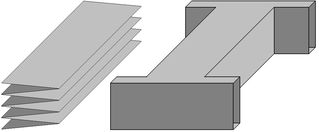

А может конструкцию рассмотреть в таком русле:
Лист складываем гармошкой для уменьшения соединений. Острые углы делать не обязательно. Потом конструкцию заключаем в короб. Примыкаем по бокам четыре отвода. Вставляем два вентилятора и организовываем конденсатоотвод. Как такая конструкция?
...идея шикарная, но слабое место примыкание коробов...как обеспечить герметичное примыкание?
Если упрощенно. В идеале на замках выполнять.
Профиль на валках прокатать, если материал метал.

Герметичное примыкание - не проблема. Взяли поролон и всё заработает. Воздух же не обязательно с торца подавать. Можно перпендикулярно оси и подавать и забирать.
Проблема в другом, работать будет только средина треугольника (если рассматривать поперечное сечение гармошки), а самое узкое и самое широкое место будут выдавать не больше одного процента КПД.
Надо в меандр сворачивать, но тогда уж проще по моей схеме, т.к. дешевый алюминий в листах, а не в рулонах. Да и дополнительных герметизаций не нужно.
