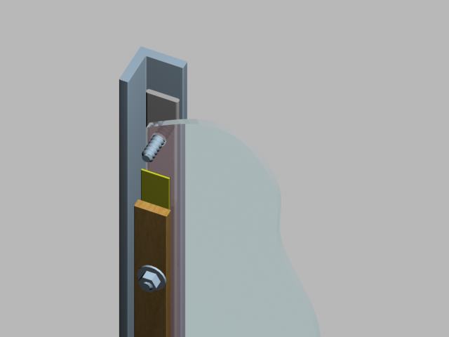

3Dshnik Опубліковано: 29 листопада 2010 Автор Поділитись Опубліковано: 29 листопада 2010 (змінено) Если крепление стекла в уголок будет осуществляться клеем-герметиком, то замена стекла (после детского мяча, дурного голубя... - толщина всего 3мм) будет сложнее, чем хотелось бы. И как менять дальнее стекло при двурамной конструкции? Хороший вопрос! Я как раз думал над этим... Если с ближним стеклом проблем будет мало(выковырять старое, вклеить новое), то с дальним будут некоторые сложности... Один из вариантов выхода - внутренние стекла не клеить, а прижимать на резиновый уплотнитель(высохший заранее герметик), а сверху приклеить штапик. В таком случае при повреждении дальнего стекла, надо будет отколупать штапик ближнего, снять его, и в итоге выковырять отверткой дельнее стекло... ЗЫ: кто в детстве читал книгу "И тут появился изобретатель...", тот быстро выкрутиться из многих ситуевин...:-D (Хотя мой брат читал ее и в более позднем, студенческом возрасте, так что рекомендую!) Рисунок: серым - уплотнитель к которому НЕ клеиться стело, желтым - клей-герметик. Змінено 30 листопада 2010 користувачем 3Dshnik Посилання на коментар Поділитися на інших сайтах More sharing options...

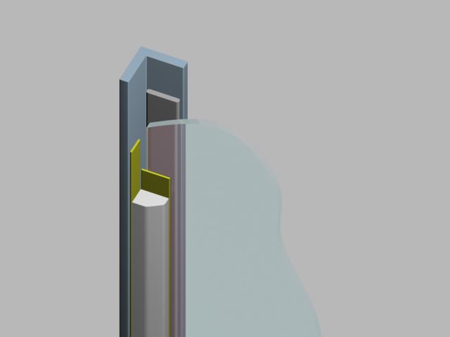

Знахарь Опубліковано: 30 листопада 2010 Поділитись Опубліковано: 30 листопада 2010 Визуализация у Вас просто завидная! Клеить штапик к уголку боком для удержания стекла имхо бессмысленно - не удержит. Придется уходить в механику - винты... Еще подкину дегтя. При двурамной конструкции межстекольное пространство негерметично даже в очень приближенном виде. А значит - запыляемо. Как мыть? Все-таки герметичный стеклопакет (даже самопальный - о сложностях и подводных камнях изготовления пока молчу) практичнее. А закрепление пакета делать винтами между двумя вложенными один в другой уголками - одним наружным с несущими свойствами и вторым - тонким легким прижимным. Вместо герметика для легкой замены пакета я бы использовал самоклеющуюся ленту-пенку (применяют на дверях - название правильно не сформулирую). Посилання на коментар Поділитися на інших сайтах More sharing options...
3Dshnik Опубліковано: 30 листопада 2010 Автор Поділитись Опубліковано: 30 листопада 2010 Визуализация у Вас просто завидная! Клеить штапик к уголку боком для удержания стекла имхо бессмысленно - не удержит. Придется уходить в механику - винты... Еще подкину дегтя. При двурамной конструкции межстекольное пространство негерметично даже в очень приближенном виде. А значит - запыляемо. Как мыть? Все-таки герметичный стеклопакет (даже самопальный - о сложностях и подводных камнях изготовления пока молчу) практичнее. А закрепление пакета делать винтами между двумя вложенными один в другой уголками - одним наружным с несущими свойствами и вторым - тонким легким прижимным. Вместо герметика для легкой замены пакета я бы использовал самоклеющуюся ленту-пенку (применяют на дверях - название правильно не сформулирую). Спасибо! Да, и такой вариант я обдумывал раньше, но ввиду сложностей откинул... Но в принципе, вот схема с использованием приваренной шпильки, самоклеющихся уплотнителей, деревянной рейки и шайбы с гайкой: (ссылка на изображение устарела) (ссылка на изображение устарела) Посилання на коментар Поділитися на інших сайтах More sharing options...
Самоделкин Опубліковано: 30 листопада 2010 Поділитись Опубліковано: 30 листопада 2010 Вы знаете )))) такой казус (недоразумение) в остеклении был описан в одной теме ( кажись человека никто не смог переубедить )))) ) .Последний малюнок годится только для спайдер (паук) систему . В Вашем случае - это недоразумение . Вы хотите сэкономить ?! Возьмите профиля оконные , ножовку и соберите все на механику , стеклопакеты ( если планируются ) закажите и не морочьте ни себе ни людям голову .А вся Ваша попытка удешевить не имея опыта просто смешна .Красиво налаживать тени на малюнок - не означает грамотный чертеж ибо грамотный чертеж -это прежде всего знания и навыки , а не флуд 1 Посилання на коментар Поділитися на інших сайтах More sharing options...
