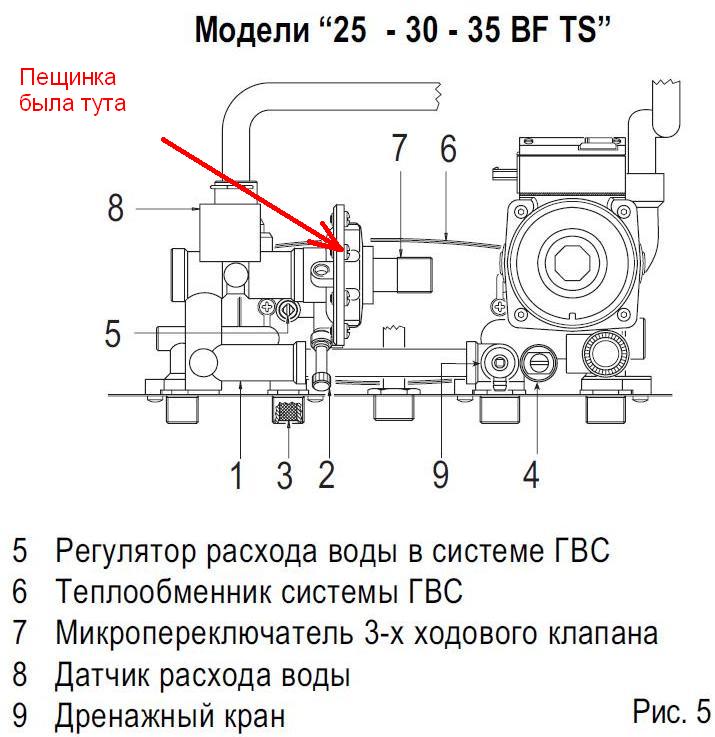

Котел SIME Format ZIP 25 турбо. Новый, был пущен примерно месяц назад. Еще вчера нормально грел воду, я вечером принял ванну, все было ОК. Сегодня с утра водичка - еле тепленькая, по оценкам где-то 25...30 градусов, не выше. От напора практически не зависит. Пробовал регулировать на котле температуру воды - то же самое.

Еще заметил интересную фичу (или баг). Если я открываю кран в умывальнике, то показания манометра котла, показывающего давление в отопительной системе падает где-то на 0,2 атмосферы. Закрываю кран - стрелка манометра возвращается обратно :shock: Да, забыл сказать, что в отопительной системе у меня давление 1 атмосфера, в водопроводе - 2-2,5 амтосферы.

Спасибо всем, кажется я понял в чем дело. Картина получается следующая. Когда котел работает на отопление, давление в системе отопления равно 1атм, все нормально. Когда я открываю горячую воду, давление в системе отопления падает на эти 0,2атм и котел банально перестает работать потому что в системе недостаточное давление. Достаточно было повысить давление в системе до 1,2атм и горячая вода появилась.

Был сервис. Нашли песчинку в клапане, которая не давала ему закрываться, поэтому котел работал неправильно. Случай типа негарантийный.
При этом у меня стоит грязевой фильтр на воду, за ним стоит фильтр тонкой очистки (не помню сколько там микрон) и грязевой фильтр на системе отопления. Как сказал сервисник, могла либо остаться какая-то грязь после монтажа системы либо с полифосфатного фильтра поднять.
Ну какой это хороший котел, который может испортить песчинка, а фирма-производитель даже не соизволила поставить фильтр? Нет, фильтр там стоит, но как сказал сервисник, имеет слишком крупную сетку так что такие песчинки проходят свободно. В итоге котел починили, будем посмотреть через сколько времени очередная песчинка туда попадет.

Я же говорил, что поломка пустяковая, кстати я так и предполагал, что проблема в трёхходовом, при этом всегда всё заканчивается чисткой без замены, странно, что это случилось в первый месяц эксплуатации.

Фильтр не поможет, так как на штоке трёхходового оседает грязь (налёт) из системы отопления, который и припятствует его работе. Панацеи нет, при нормальной системе поломка возникает крайне редко. Не загоняйтесь, я сомневаюсь, что у вас эта проблема будет повторятся.

А это говорит о том,что привод трёхходового переключается,а изменение давление говорит о работе трёх-ходового клапана.
В том случае,который описываете вы ,при использовании ГВС в летнем режиме греется и СО.И так уж кардинально на температуру ГВС не влияеет.
Хтось,А в каком клапане мусор то нашли,можете пальцем показать?:)

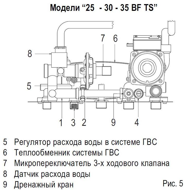

Пальцем неприлично.;) Показал стрелкой
Хтось,это гидравлический привод трёх-ходового клапана."Песчинка" сюда могла попасть только из системы водоснабжения дома,в процессе работы котла этот девайс к жидкости в системе отопления не имеет ни какого отношения.:)
Мне так сервисник и сказал о чем я написал выше.
