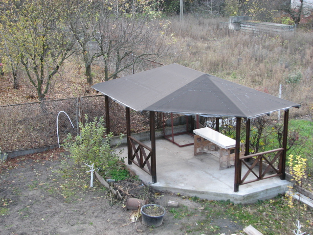

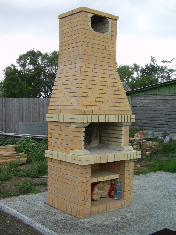

Игорь&Ира Опубліковано: 21 листопада 2010 Поділитись Опубліковано: 21 листопада 2010 Предлагаю задачку для обсуждения. К беседке (см. фото "Беседка-2") слева под самым забором будет достроена пергола на стойках с шагом 170 см (как и в самой беседке, чтобы не нарушать пропорции), поверх которой укладывается поликарбонат. Задняя стенка вдоль забора будет глухая (имитация бруса или поликарбонат) с разделочным столом и мойкой. Между крайними стойками перголы слева будет барбекю и варочная плита (лицом к беседке, плита ближе к забору в углу между барбекю и столом). Чтобы сэкономить место и не делать толстую стенку топки барбекю, дымовой канал от плиты лучше дать сзади дымохода барбекю. Между передними стойками сделать ограждение, как и в беседке (Х-образное). Скорее всего, что дерево возле беседки и ветки дерева соседа будут удалены. Барбекю предполагается самой строгой формы под лицевой кирпич с расшивкой. Фотографии приглянувшихся барбекю, которые могут послужить основой для дальнейшей разработки, прилагаются. Также додаю Excel-файл со схемой зоны строительства и своими рабочими набросками схемы барбекю с варочной плитой и некоторыми пояснениями. Буду рад любым замечаниям и предложениям по предложенному проекту, как по дизайну, так и по техническим вопросам. Возможно, многие почерпнут для себя что-то полезное.БПС-2011.xls Посилання на коментар Поділитися на інших сайтах More sharing options...

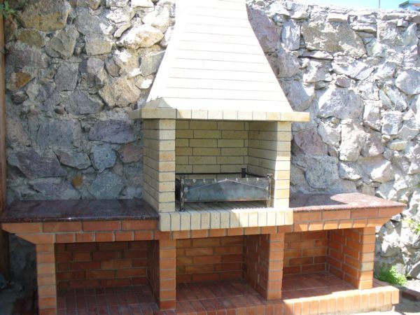

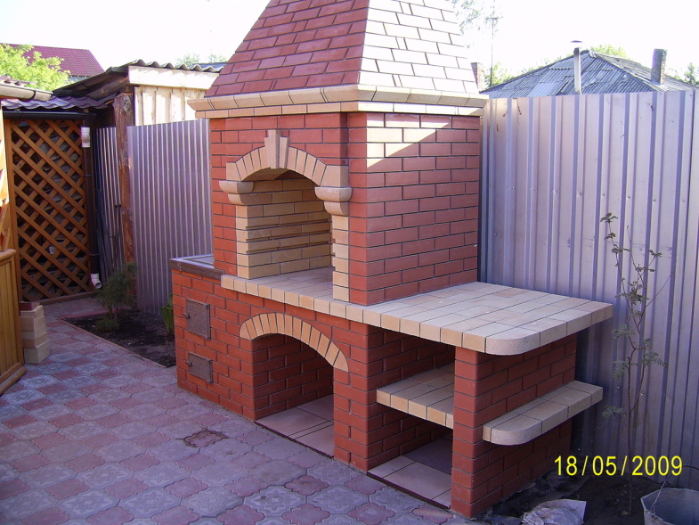

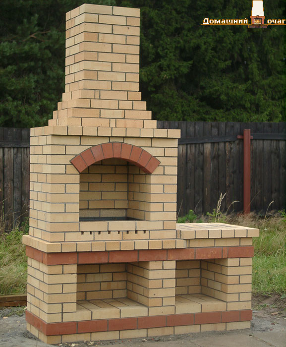

ОИК-4 Опубліковано: 21 листопада 2010 Поділитись Опубліковано: 21 листопада 2010 Вот простые бюджетные варианты без излишеств.Отделывалось в дальнейшем. 4 Посилання на коментар Поділитися на інших сайтах More sharing options...

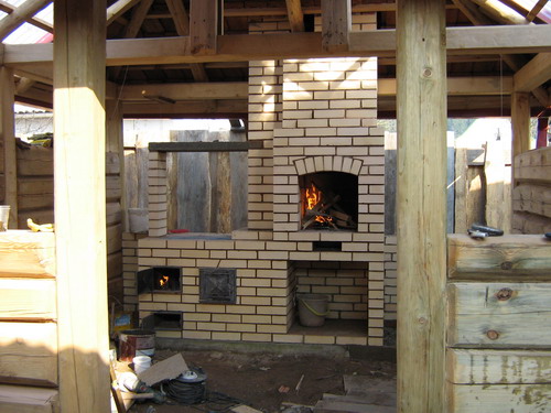

Игорь&Ира Опубліковано: 21 листопада 2010 Автор Поділитись Опубліковано: 21 листопада 2010 Вот простые бюджетные варианты без излишеств.Отделывалось в дальнейшем. Я хотел бы комплекс из лицевого кирпича под расшивку без дальнейшей отделки, что переведёт конструкцию из малобюджетной в более высокую категорию (цена отделочного материала, стоимость работы плиточника; лучше доплатить каменщику за чистовую отделку). Но главное, мне надо в промежуток между деревянными стойками перголы в 160 см втиснуть барбекю с порталом шириной 75-80 см и варочную плиту на две точки с топочной дверцей шириной 25 см. Посилання на коментар Поділитися на інших сайтах More sharing options...

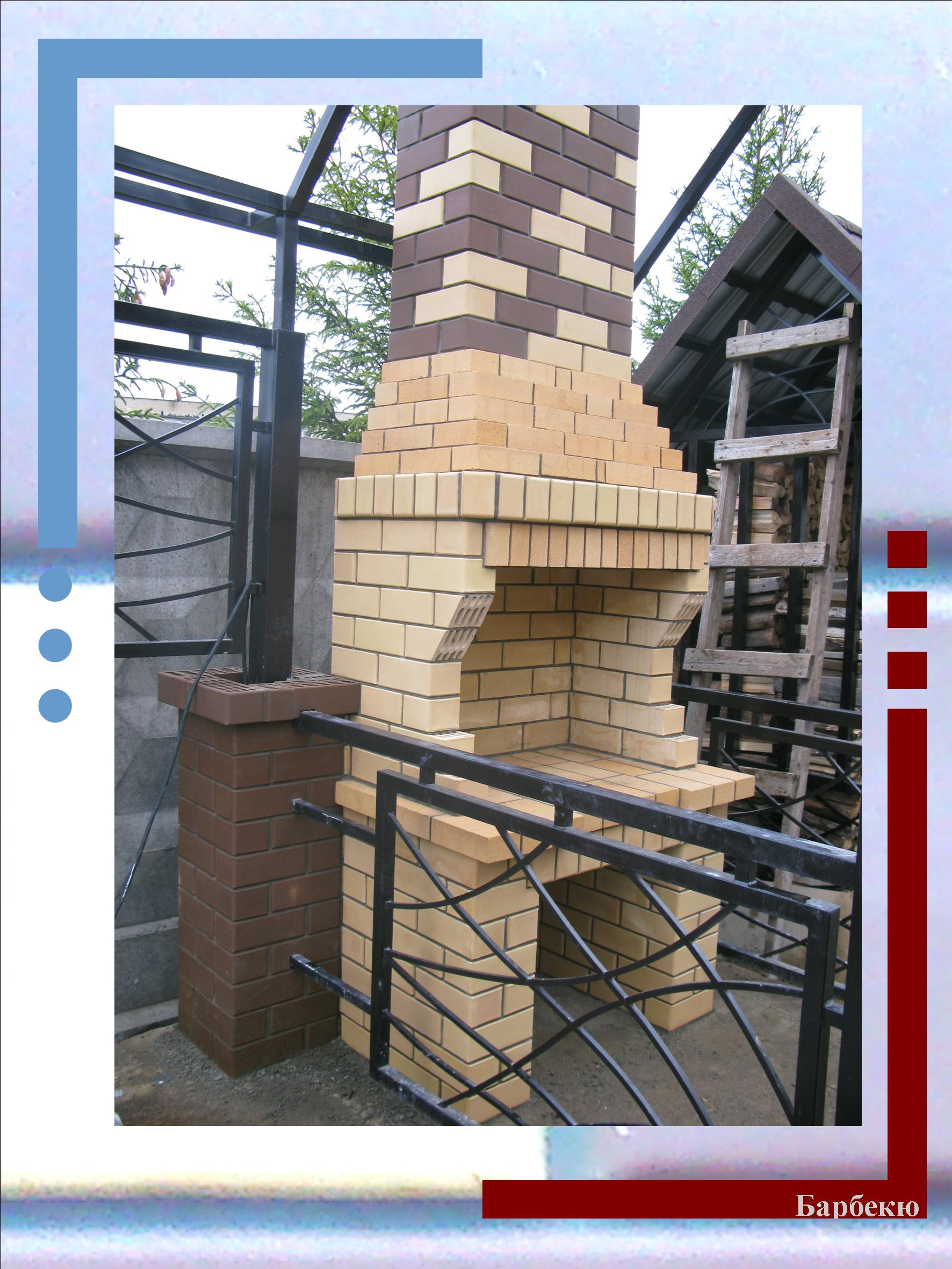

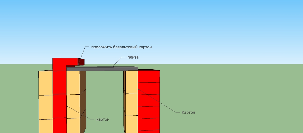

aleksandr-ta Опубліковано: 21 листопада 2010 Поділитись Опубліковано: 21 листопада 2010 Этого будет достаточно? 1 Посилання на коментар Поділитися на інших сайтах More sharing options...
Игорь&Ира Опубліковано: 21 листопада 2010 Автор Поділитись Опубліковано: 21 листопада 2010 Этого будет достаточно? Я так понимаю, что схема условная, поскольку в реальности топка плиты и портал барбекю на разных уровнях. 1. Наверное, выше плиты внешняя стенка барбекю из облицовочного кирпича будет не на ребро, а в половинку (перекрывая шамотный кирпич футеровки топки плиты), как и с другой стороны? 2. Ваша схема предполагает значительное количество подрезок кирпичей по длине до размера 25х7,5х6 см? 3. Плита полностью из шамотного кирпича без наружного облицовочного кирпича будет более проигрышным вариантом? Если да, то в техническом или эстетическом плане? 4. Какое Ваше отношение к строительству подобных конструкций полностью из шамотного кирпича? Посилання на коментар Поділитися на інших сайтах More sharing options...
aleksandr-ta Опубліковано: 21 листопада 2010 Поділитись Опубліковано: 21 листопада 2010 Я так понимаю, что схема условная, поскольку в реальности топка плиты и портал барбекю на разных уровнях. 1. Наверное, выше плиты внешняя стенка барбекю из облицовочного кирпича будет не на ребро, а в половинку (перекрывая шамотный кирпич футеровки топки плиты), как и с другой стороны? 2. Ваша схема предполагает значительное количество подрезок кирпичей по длине до размера 25х7,5х6 см? 3. Плита полностью из шамотного кирпича будет более проигрышным вариантом? Если да, то в техническом или эстетическом плане? 1. Боковая стенка барбекю будет в полкирпича опора только на внутреннюю четверть. В первом ряду выше плиты делается паз под плиту с зазором примерно 0.5 см. 2. Либо подрезка либо на ребро. 3. Плита (печь) полностью из шамота без футеровки будет трещать. Лучше сделать футеровку в четверть (на ребро) Посилання на коментар Поділитися на інших сайтах More sharing options...
Игорь&Ира Опубліковано: 21 листопада 2010 Автор Поділитись Опубліковано: 21 листопада 2010 (змінено) 1. Боковая стенка барбекю будет в полкирпича опора только на внутреннюю четверть. В первом ряду выше плиты делается паз под плиту с зазором примерно 0.5 см. 2. Либо подрезка либо на ребро. 3. Плита (печь) полностью из шамота без футеровки будет трещать. Лучше сделать футеровку в четверть (на ребро) 1. Я правильно понял, что облицовочная часть боковой стенки барбекю будет проэцироваться на футеровку топки плиты? 2. Дилетантский вопрос: из чего футеровка топки плиты, что пол-кирпича шамота мало? Разве не бывает плит со стенками в пол-кирпича? 3. Какое Ваше отношение к строительству подобных конструкций полностью из шамотного кирпича? Змінено 21 листопада 2010 користувачем Игорь&Ира Посилання на коментар Поділитися на інших сайтах More sharing options...

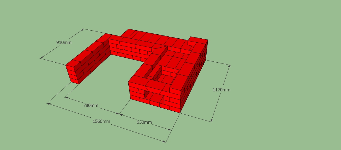

aleksandr-ta Опубліковано: 22 листопада 2010 Поділитись Опубліковано: 22 листопада 2010 Примерно так в разрезе. 1 Посилання на коментар Поділитися на інших сайтах More sharing options...
aleksandr-ta Опубліковано: 22 листопада 2010 Поділитись Опубліковано: 22 листопада 2010 1. Я правильно понял, что облицовочная часть боковой стенки барбекю будет проэцироваться на футеровку топки плиты? 2. Дилетантский вопрос: из чего футеровка топки плиты, что пол-кирпича шамота мало? Разве не бывает плит со стенками в пол-кирпича? 3. Какое Ваше отношение к строительству подобных конструкций полностью из шамотного кирпича? 1. не понял вопроса. 2. Футеровка в четверть из шамотного кирпича плюс облицовка в полкирпича. 3. К кладке полностью из шамота без футеровки топки никак не отношусь, т.е. так не делаю, если делаю из шамота то с добавкой футеровки. (шамотный кирпич при температуре в топки сильнее расширяется чем обычный кирпич) Посилання на коментар Поділитися на інших сайтах More sharing options...

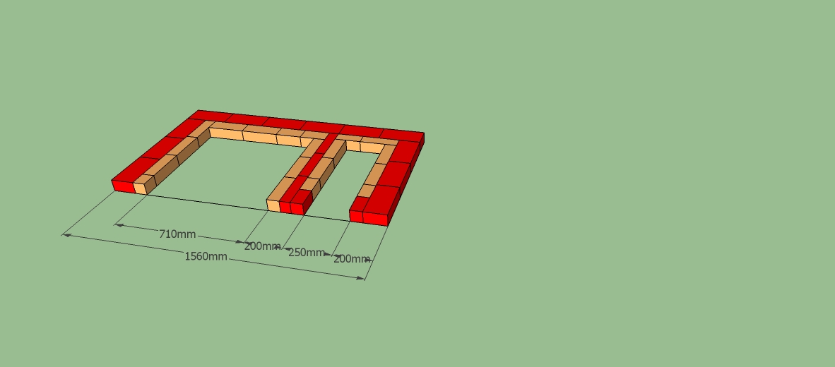

aleksandr-ta Опубліковано: 25 листопада 2010 Поділитись Опубліковано: 25 листопада 2010 Набросал несколько рядов.бАРБ 11.rar 2 Посилання на коментар Поділитися на інших сайтах More sharing options...
aleksandr-ta Опубліковано: 25 листопада 2010 Поділитись Опубліковано: 25 листопада 2010 1. Если делать чертежи в Вашей программе, то нужно время. Также нужна Ваша подсказка по дымоходной трубе от плиты, если выводить её назад от плиты: как вывести из плиты и как вести по задней стороне барбекю. Я так понимаю, что задняя сторона дымосборника барбекю должна быть вертикальной? 6. Я ориентировался на Вашу первую схему. Что такое половинчатая плита? 7. Насколько я знаю, эта продукция в Украину не поставляется. 8. Тогда лучше прямой свод. Хотя есть смутные сомнения, ведь он будет опираться на металлические полосы 5-7 мм, которые лягут на стенки портала барбекю, а кирпич и металл имеют разный коэффициент теплового расширения. 1. Это позже. 6. Половинчатая плита это половина плиты, выпускаются такие плиты. 7. Подойдет и Ваша продукция печной фурнитуры (печного литья). 8. Опираться будет на уголок, с температурным расширением все решаемо. Посилання на коментар Поділитися на інших сайтах More sharing options...
