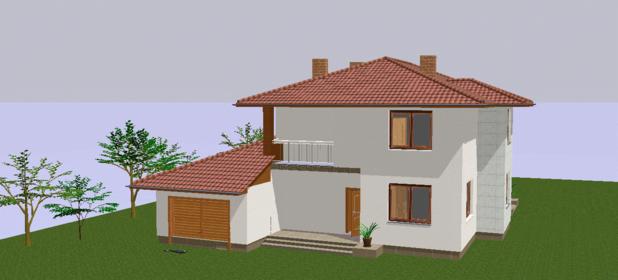

Года два назад былы пересмотрены тысячи проектов, и из них отобраны два проекта: один российский с мансардным этажем и другой польский с полноценным вторым этажем. Оба проекта были нарисованы в Арконе и детально сравнивались :o, и к окончательному варианту был принят за дом-мечту польский проект Cyprys и Cyprys 2 с моими изменениями по размерам и перепланировке.

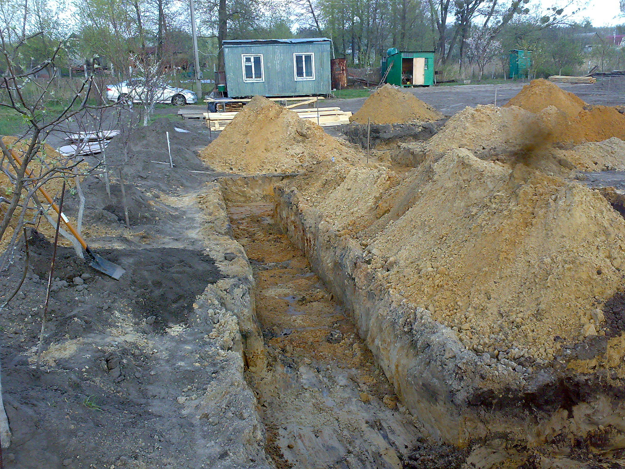

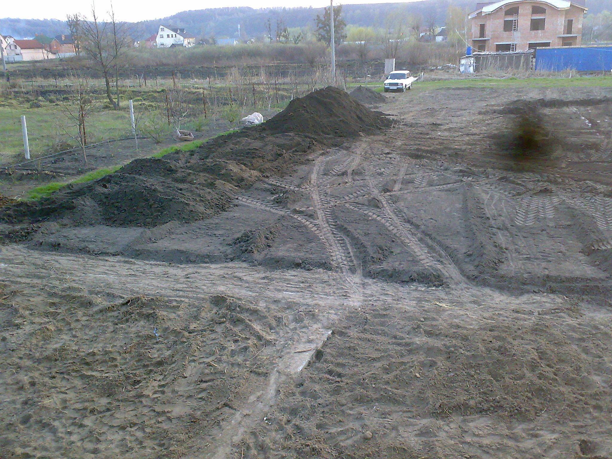

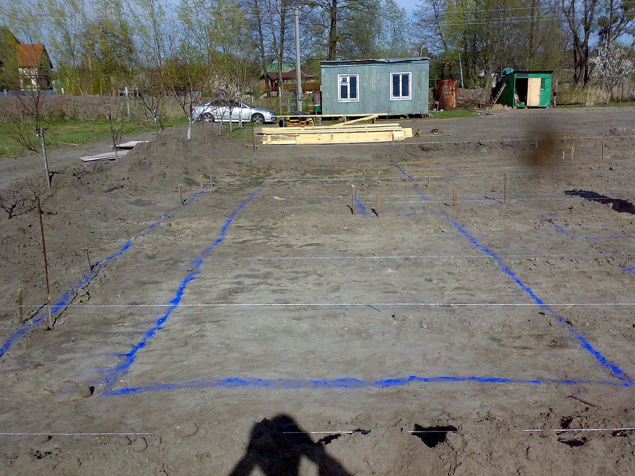

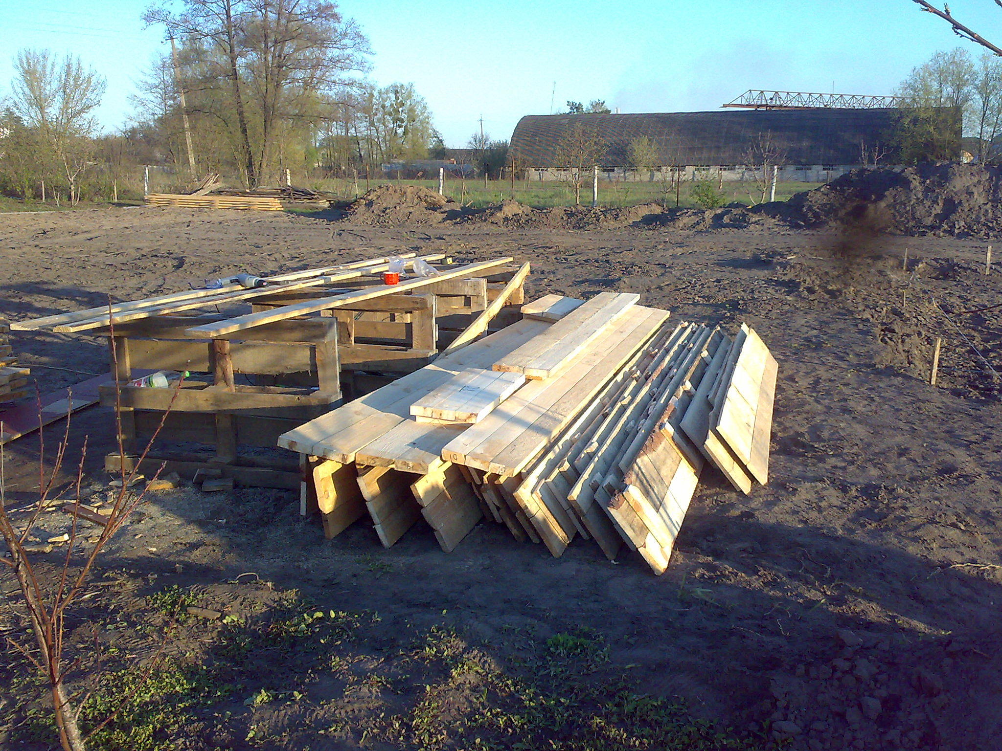

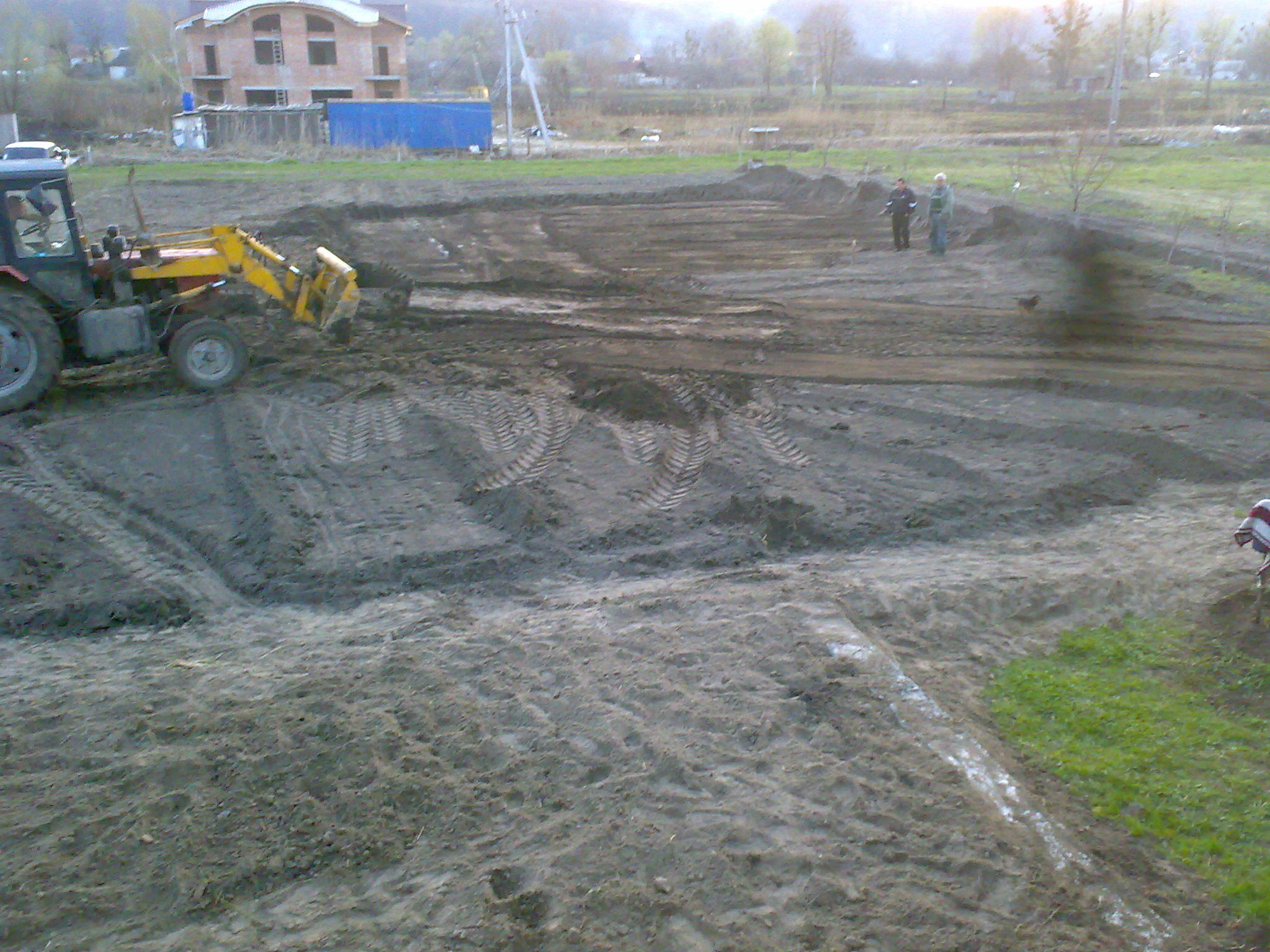

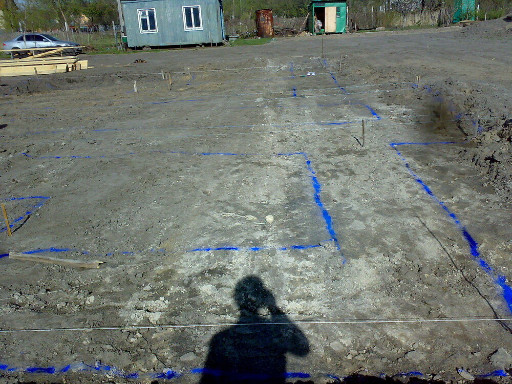

В марте была сделана геология, и затем расчет фундамента у конструктора. В апреле сняли плодородный слой экскаватором, завезли газобетон, арматуру, доски для опалубки. Затем сделали с женой :Rose: щиты для подошвы фундамента, разметку и вырыли экскаватором траншею под подошву

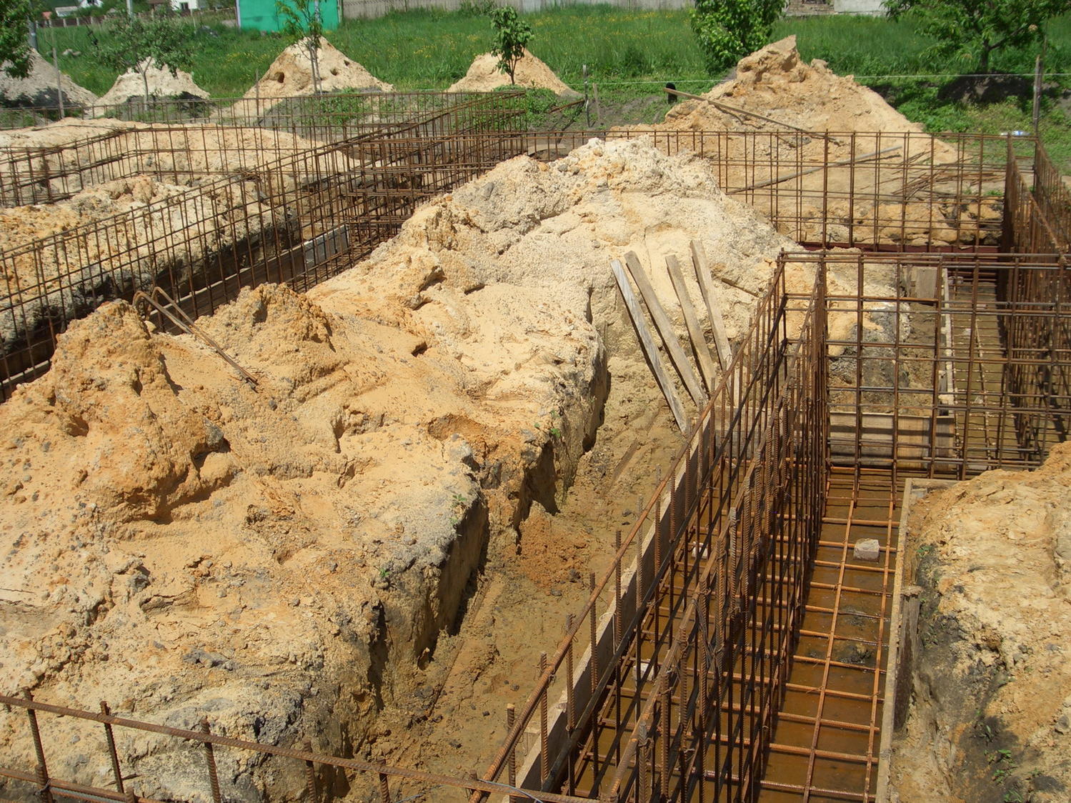

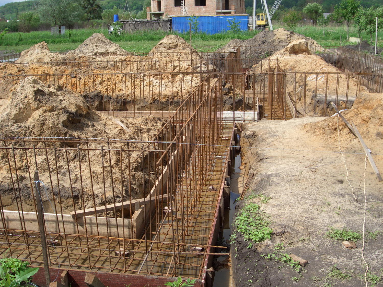

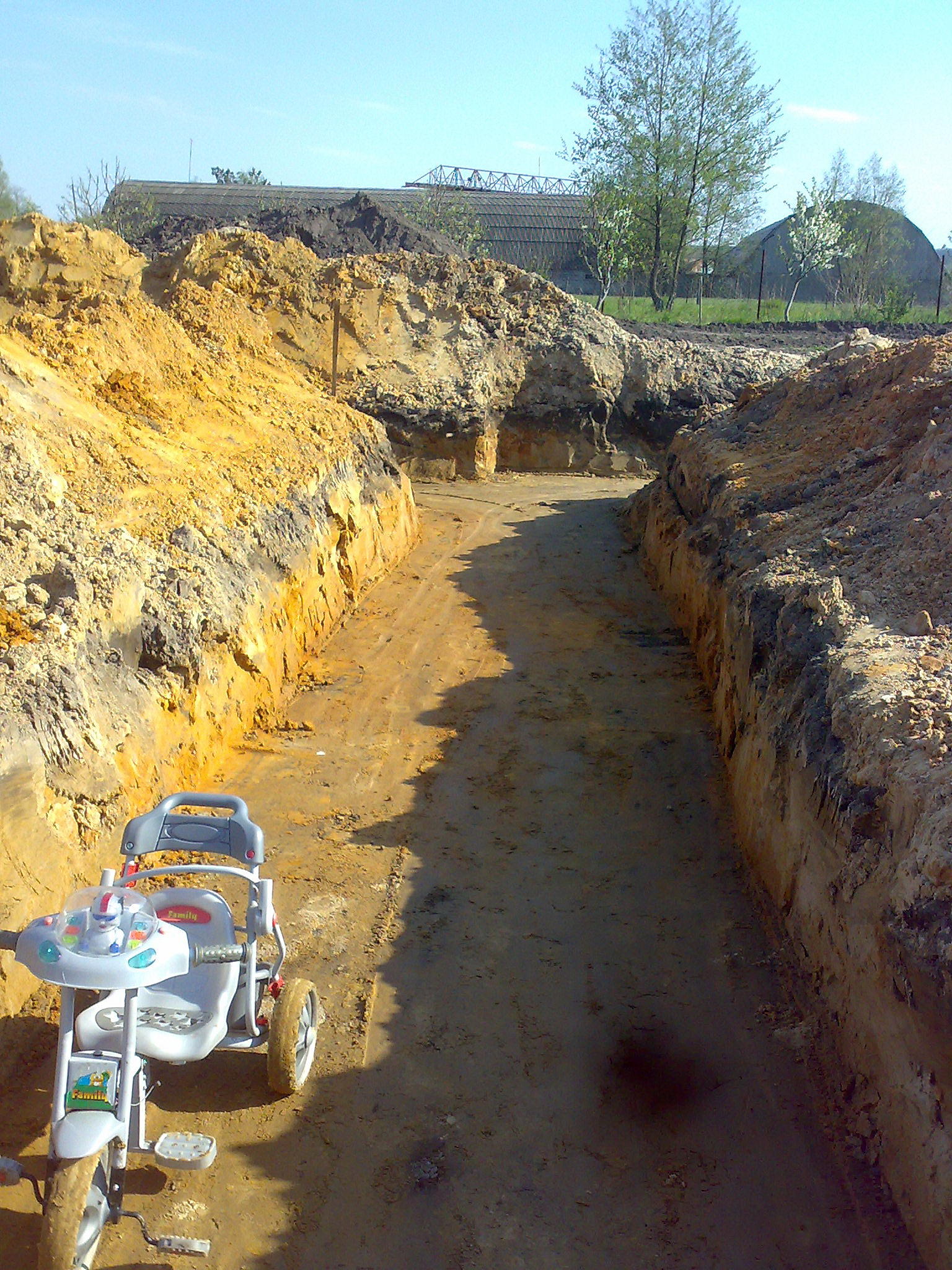

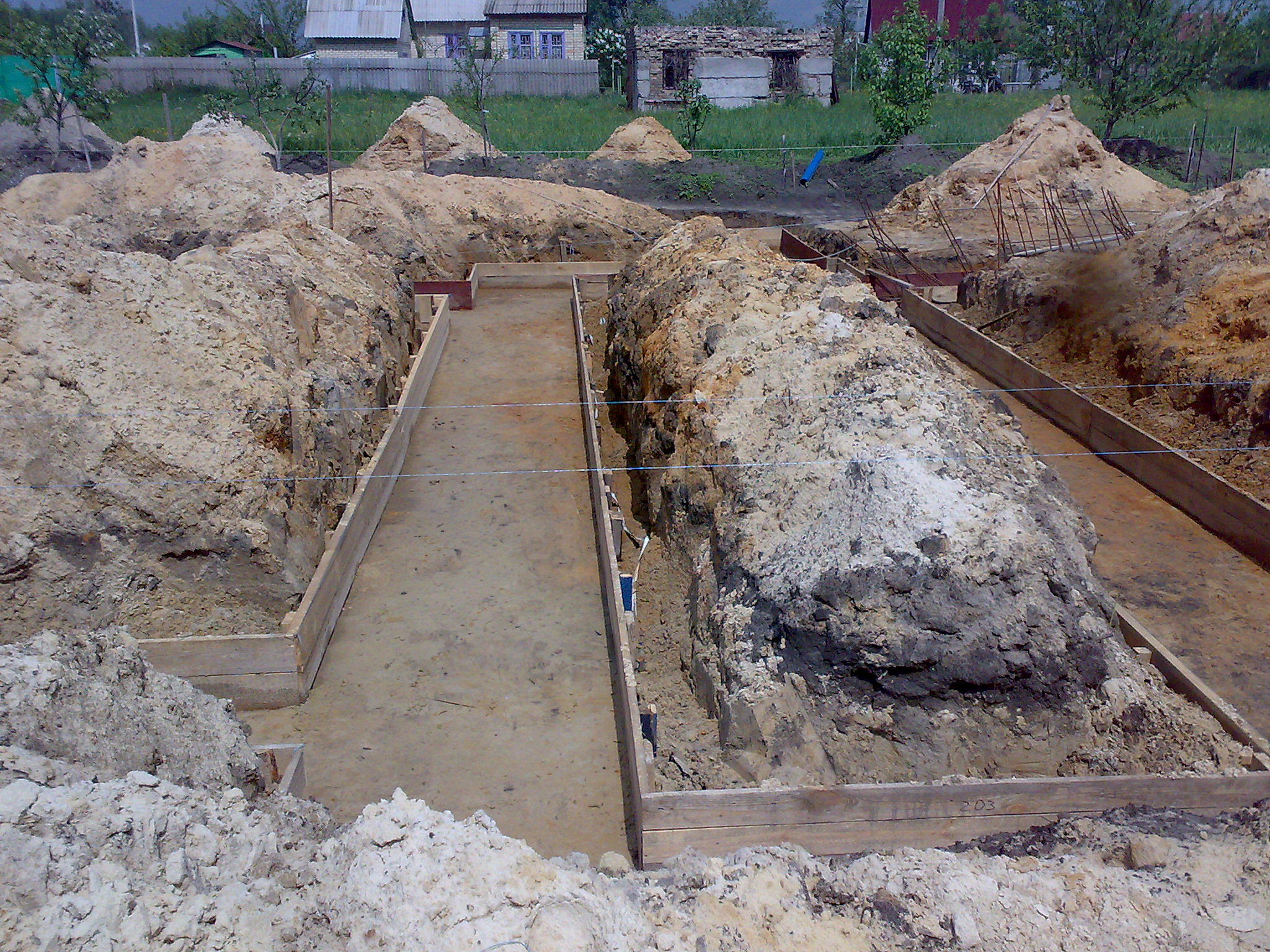

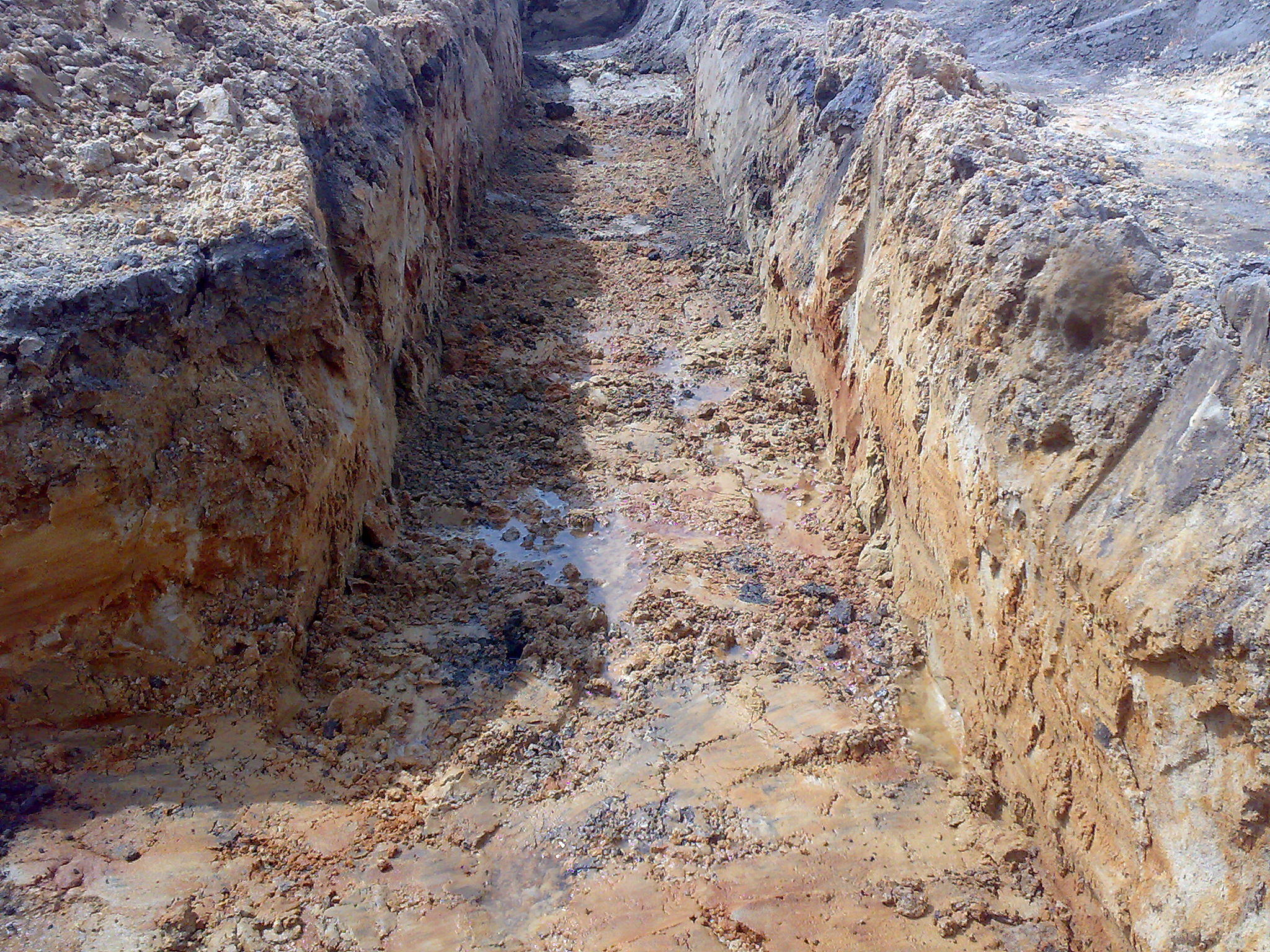

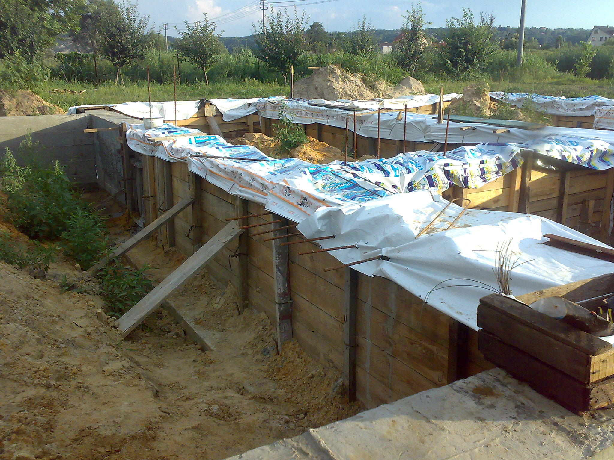

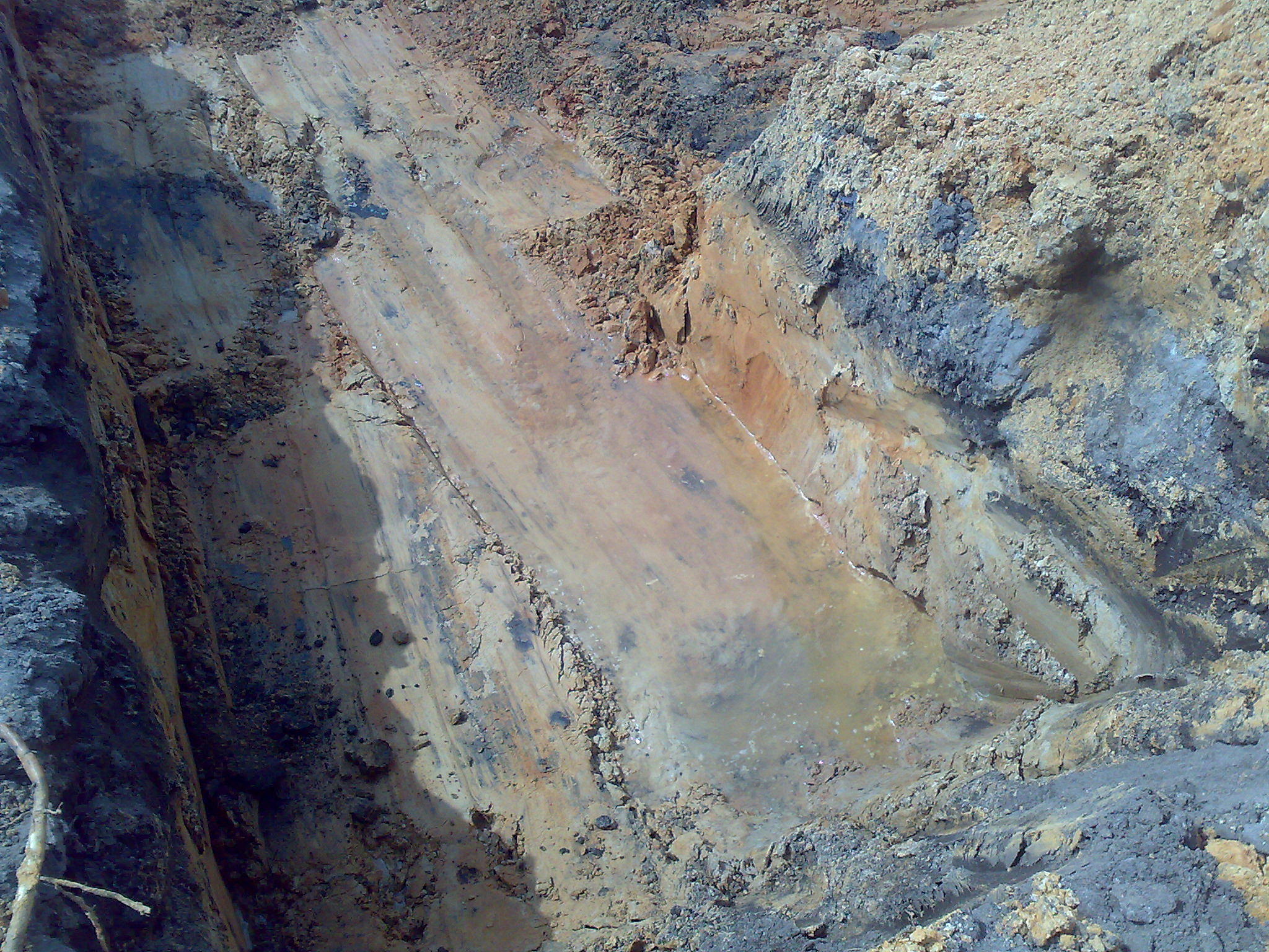

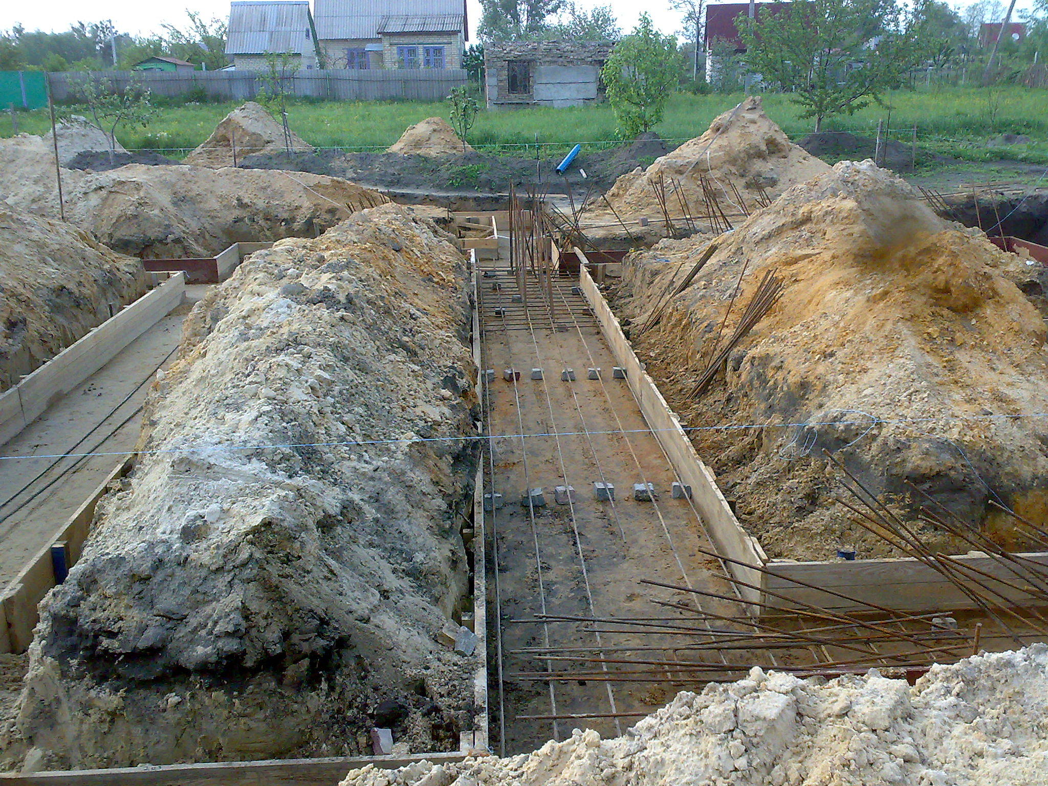

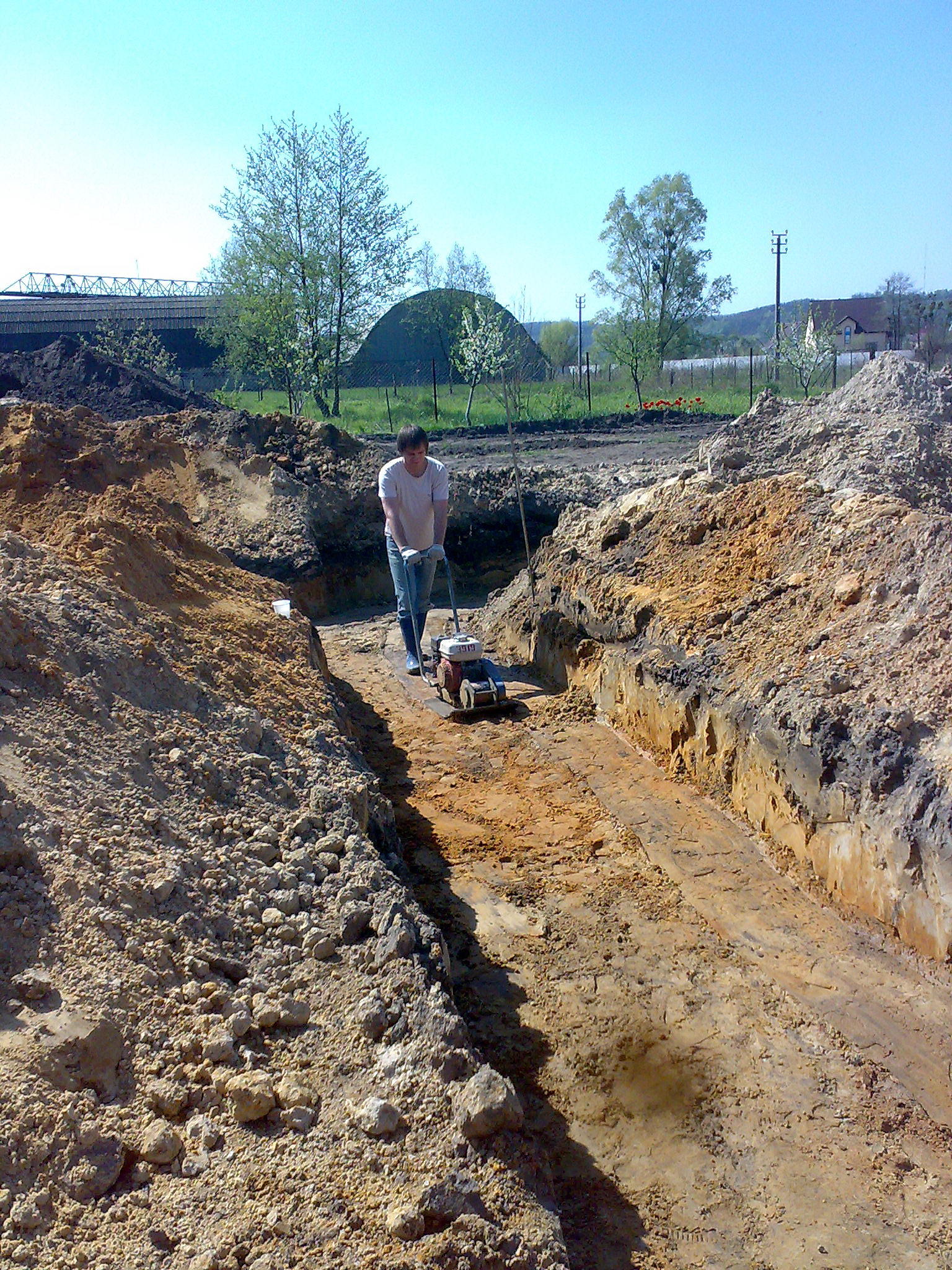

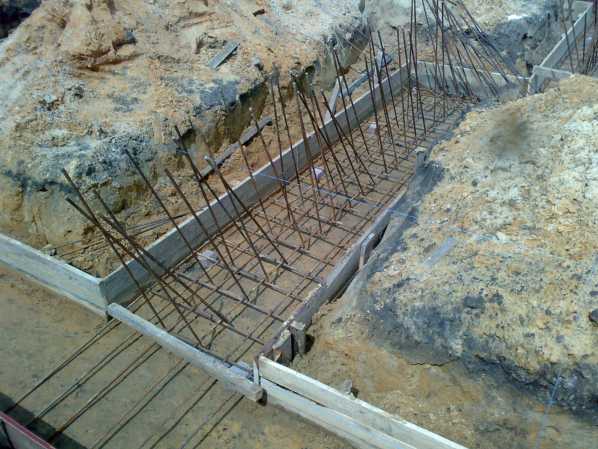

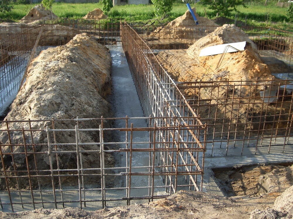

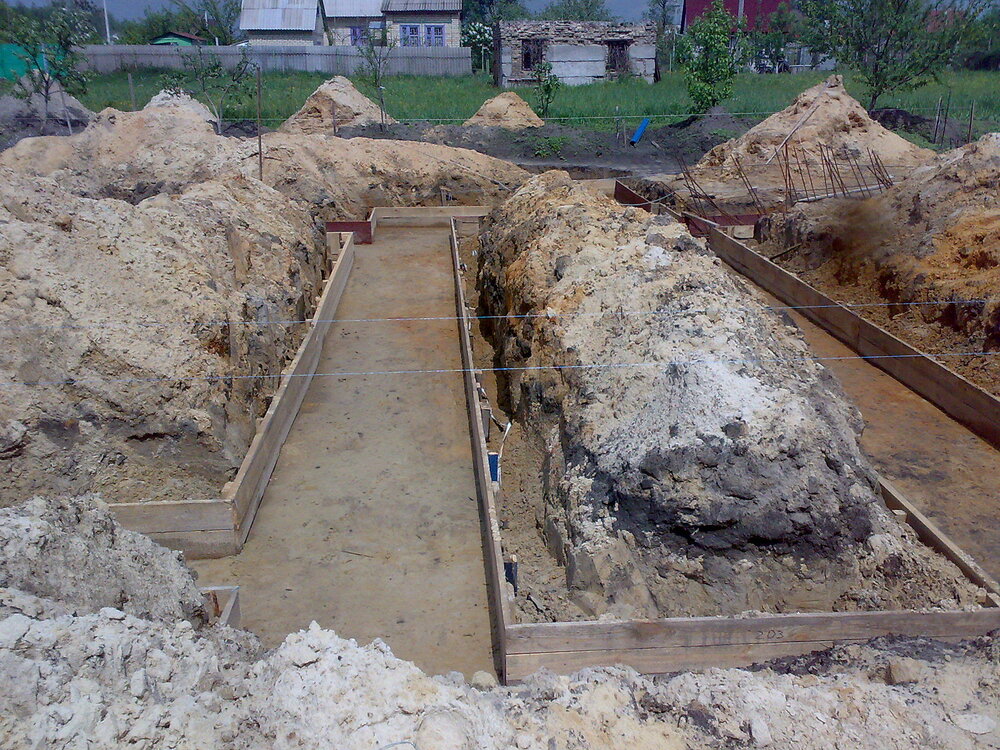

Так как у меня УГВ высокий - 0,5-0,8м от поверхности, то от него и решили с конструктором принять глубину заложения подошвы 0,8 м с последующей подсыпкой грунта вокруг дома на 0,2м чтобы выйти выше уровня промерзания грунта.
Нужно сказать, что все работы вплоть до крыши планирую делать своими руками :o :D.
После копания траншеи взял в аренду виброплиту и выровнял/утрамбовал основание подошвы.

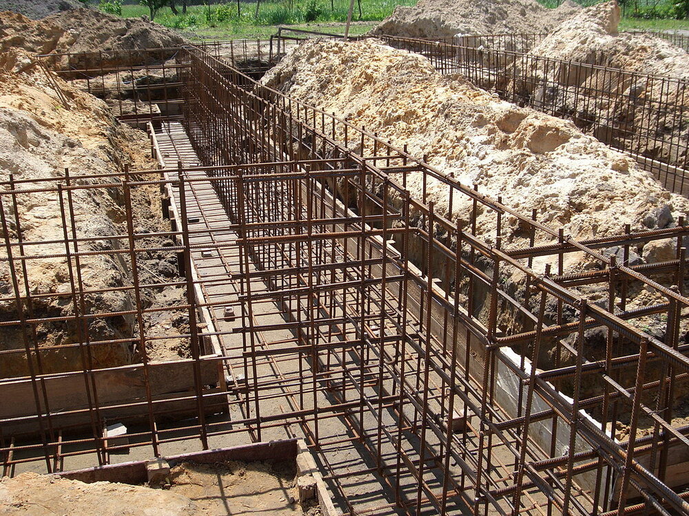

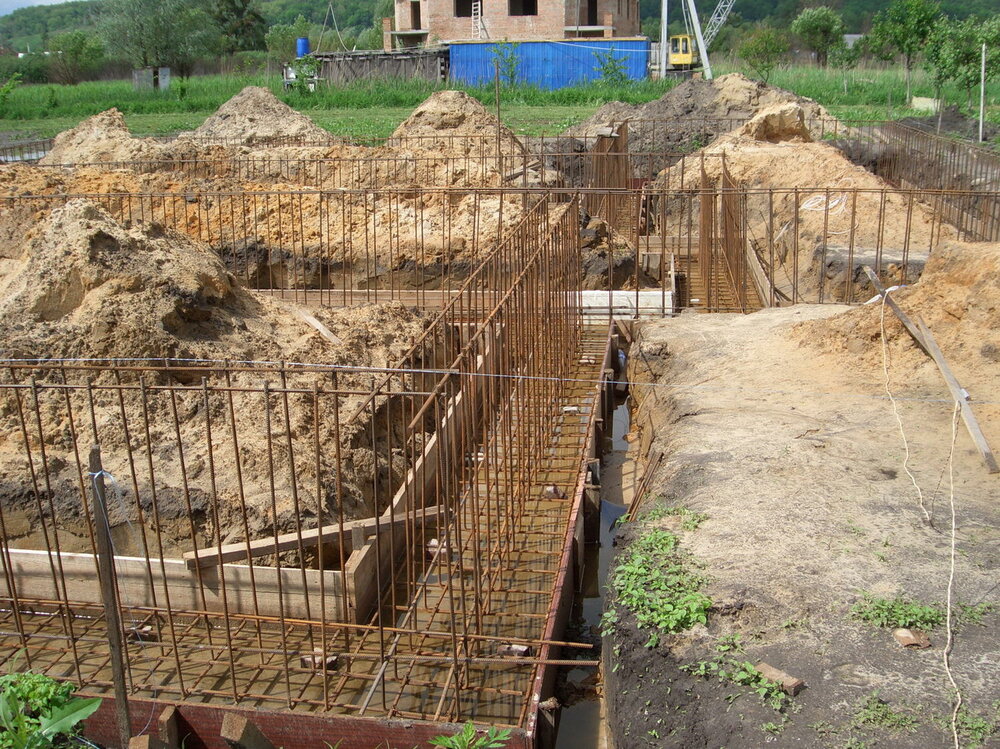

Затем начался самый мучительный для меня процесс возведения , который растянулся почти на 2 месяца, и в последствии пожалел, что настоял у конструктора принять за основу ленточный монолитный фундамент., т.к. было затрачено много сил, нервов времени и денег соответственно. Но зато фундамент получился супер надежным (по сравнению с блоками ФБС), даже слишком как по мне.

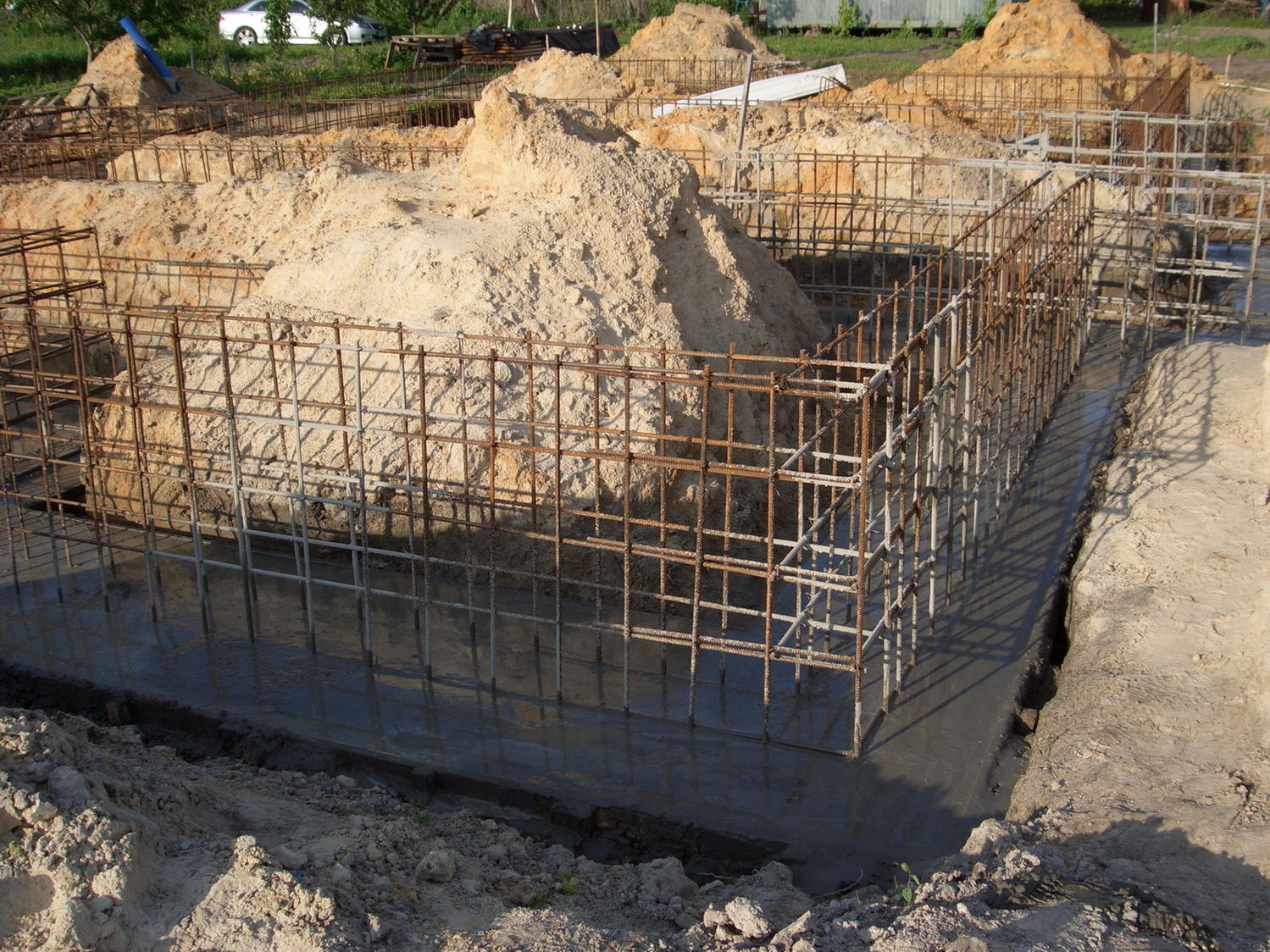

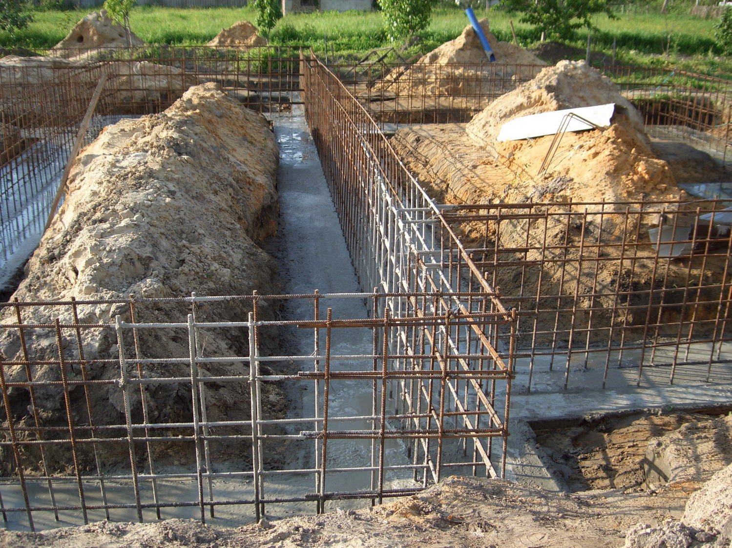

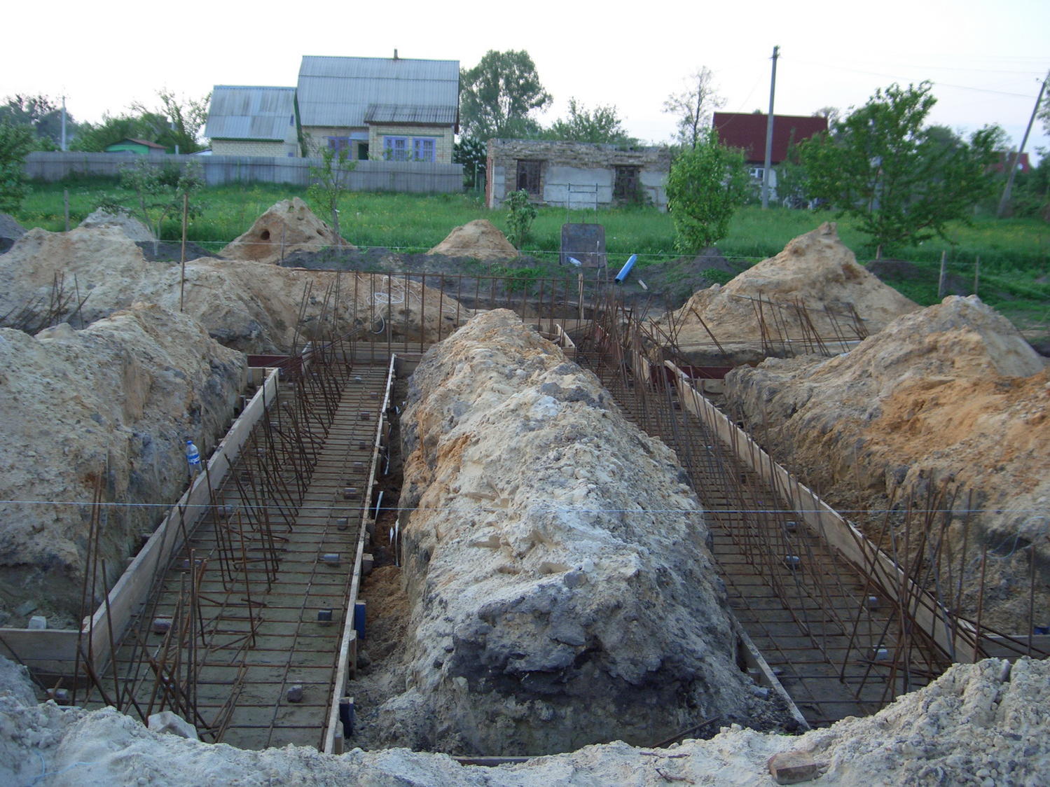

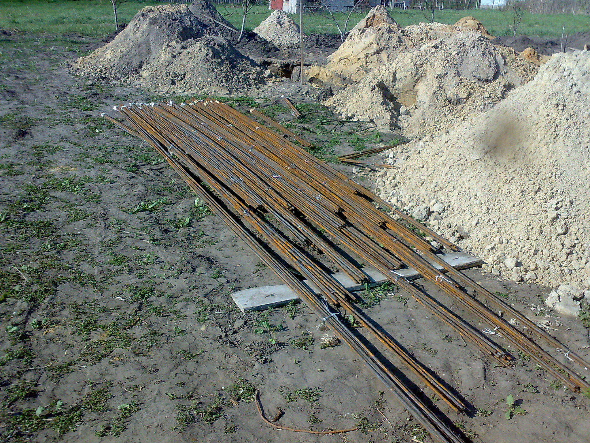

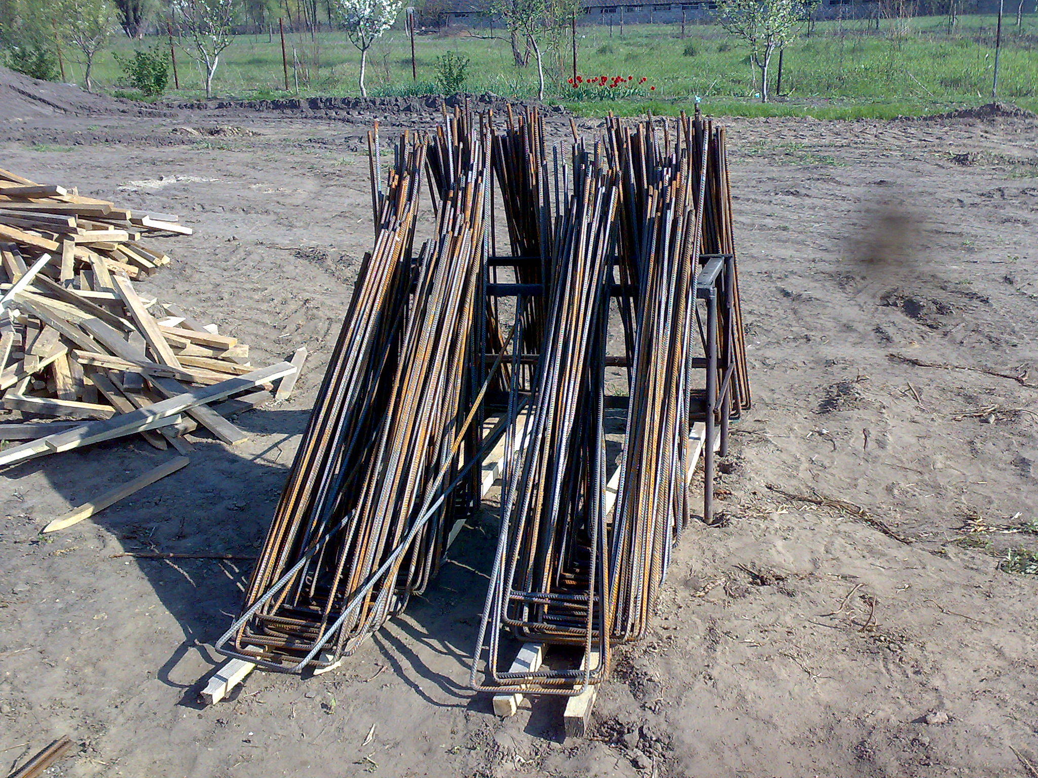

Короче в мае была погнуто и порезано собвственноручно около 3 тонн арматуры, установлена опалубка под подошву и началась вязка арматуры :o - самый неприятный момент в строительстве фундамента

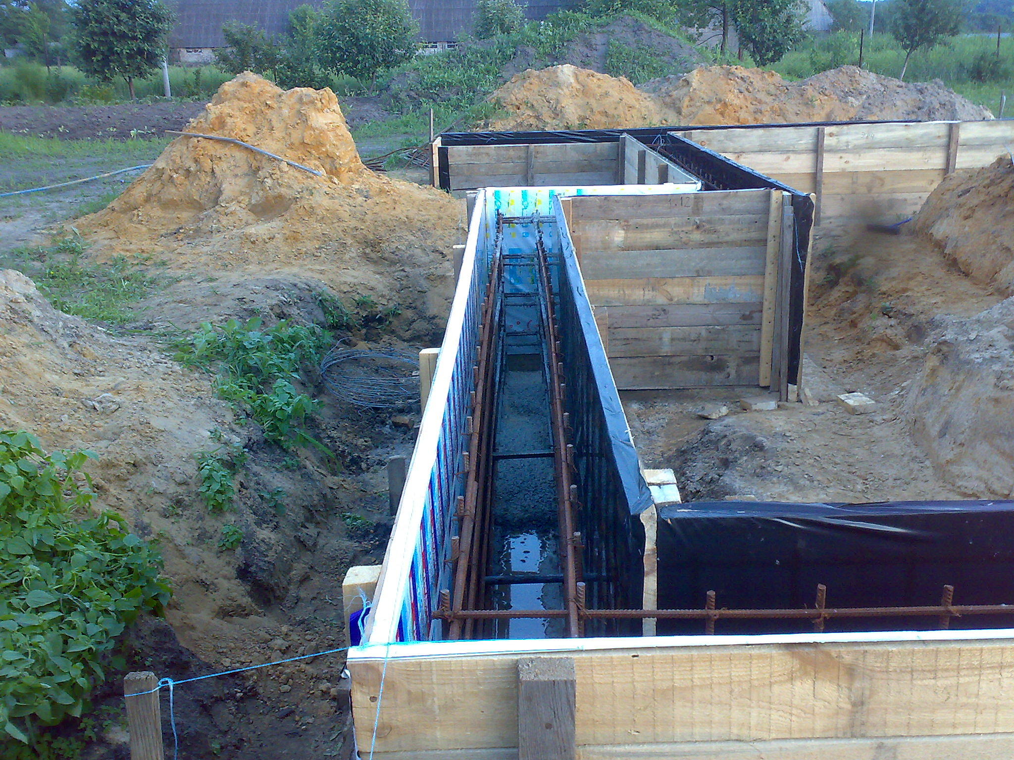

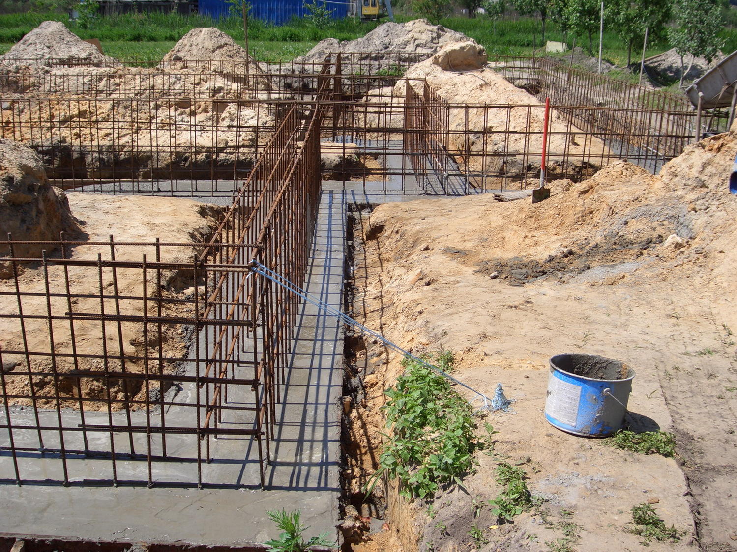

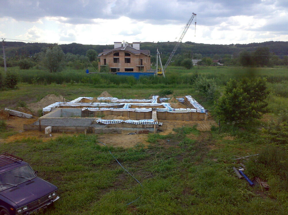

Затем залили подошву бетоном, купленным у Semenovsky, бетон отличный, несмотря на то, что некоторым довозили откровенное г. и его добавили в ЧС, но по моему мнению здесь присутствует фактор в виде водителей, которые скорее всего разбавляли бетон водичкой.

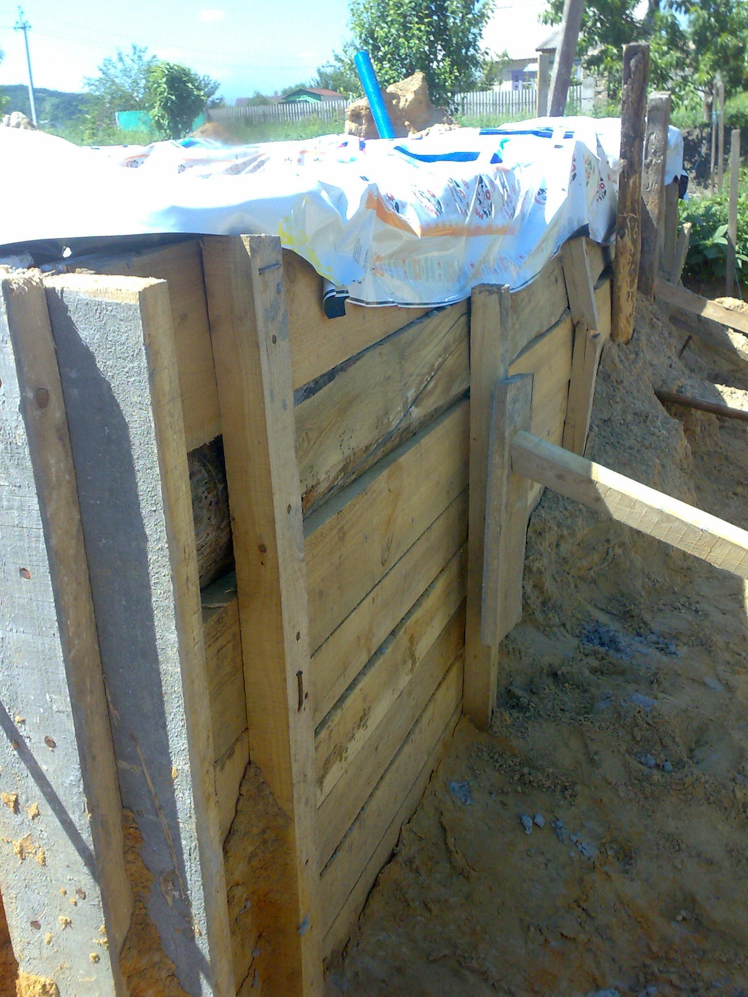

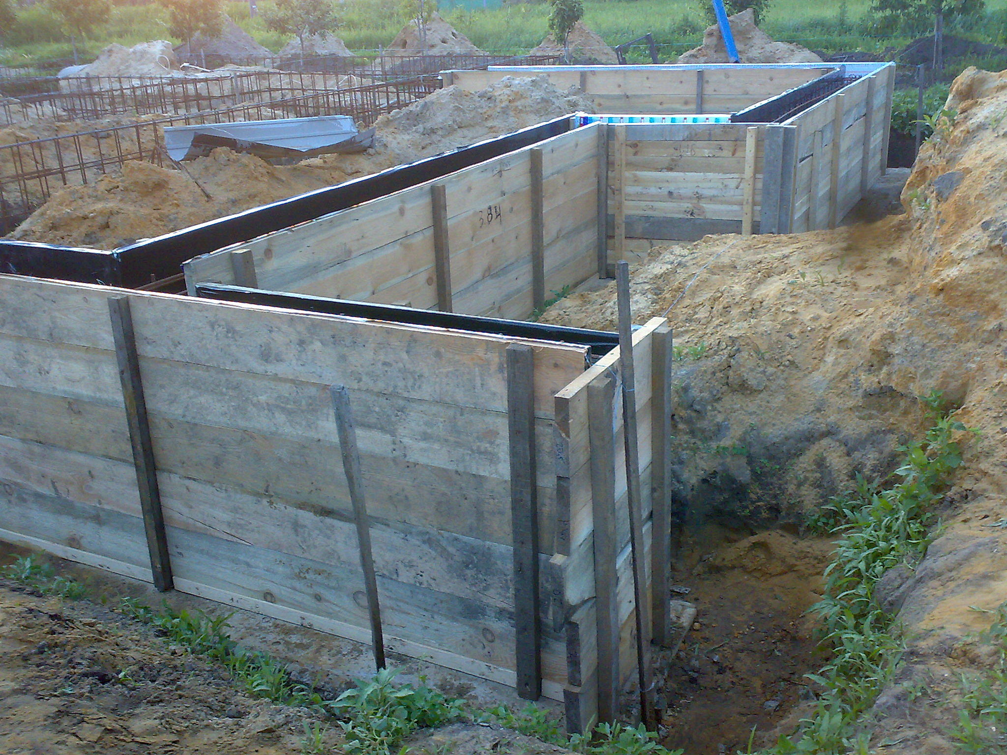

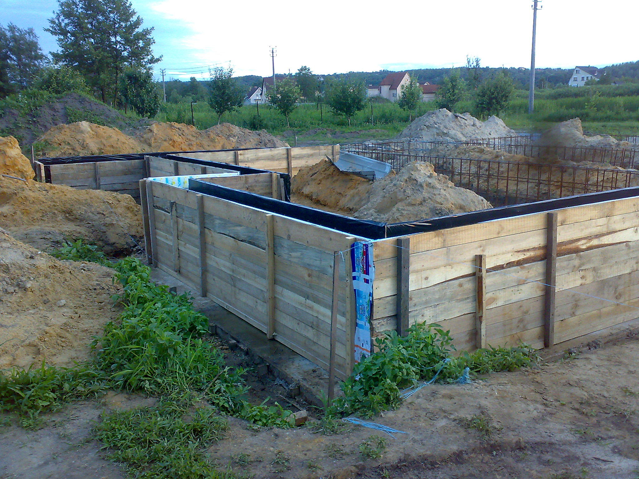

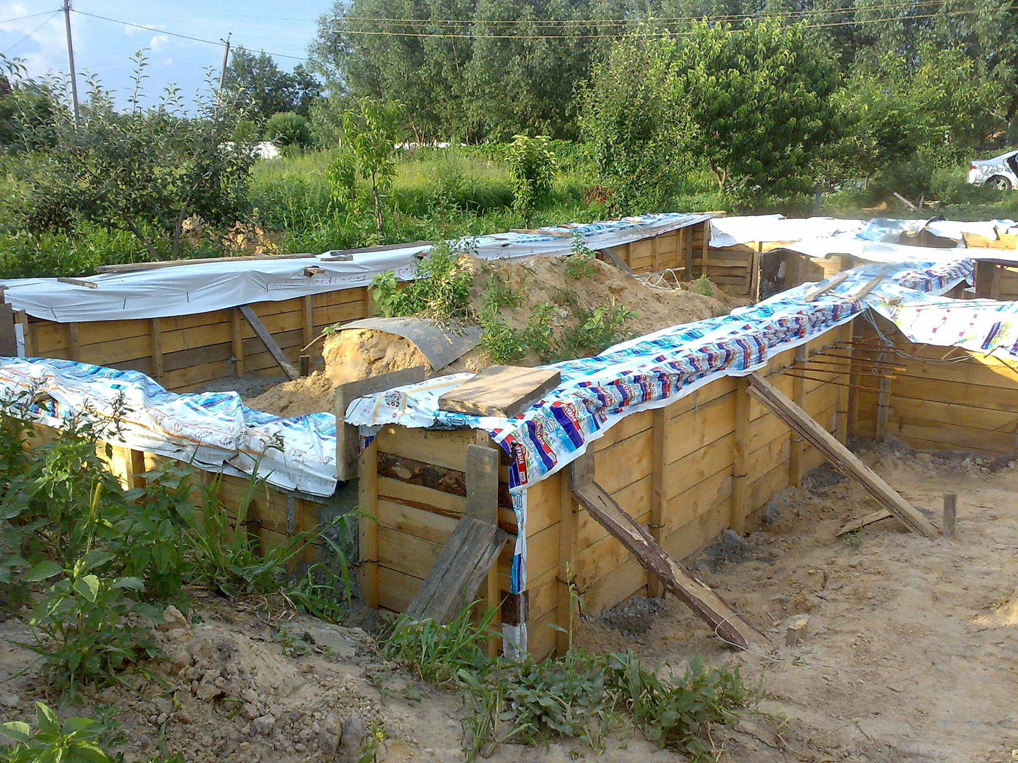

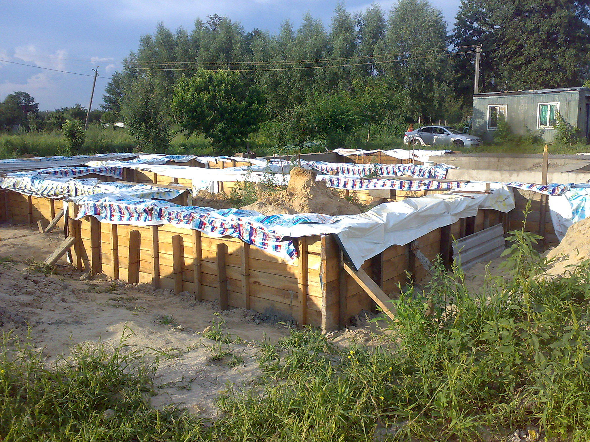

Дав недельку укрепиться бетону на залитой подошве и себе для отдыха, не забывая ежедневно поливать подошву, продолжаем работы теперь уже по верхней части фундамента. Сначала думал заливать верхнюю часть фундамента частями, так как купленной доски 40-ки (по настоянию тестя) хватало только на 8-9 кубов бетона. Первая заливка верхушки, нужно сказать не совсем удачная, потому что я недооценил силу давления бетона, понадеявшись на доску 40ку, и один щит выперло, потому что не было стяжек посредине опалубки.
Было принято решение докупить доски, на этот раз я решил взять 25ку, но хорошо укрепить опалубку, и чтобы залить оставшуюся часть (2/3) за один раз, так как хотелось поскорей завершить работы по фундаменту. И в конце июня наконец работы по фундаменту были завершены :Yahoo!:

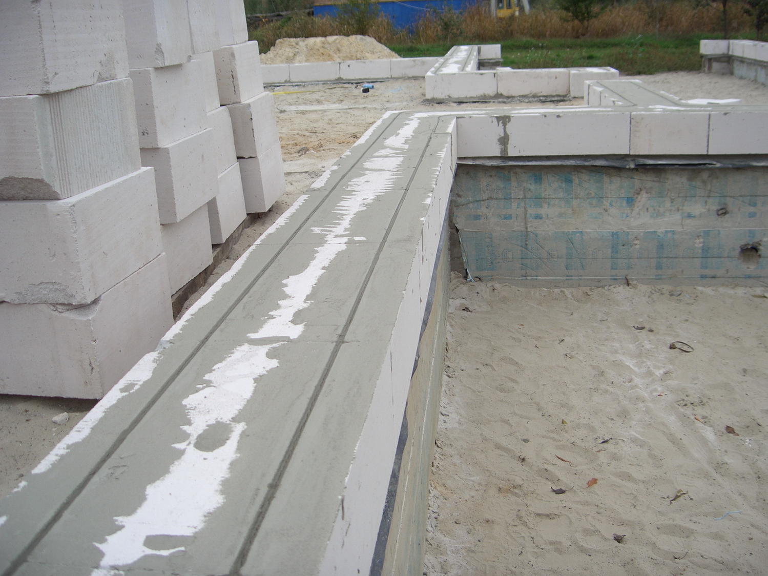

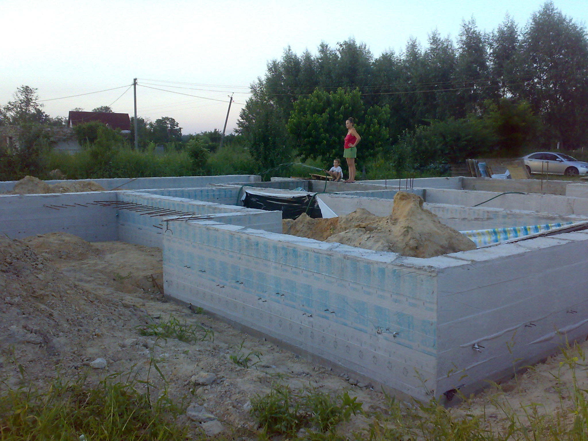

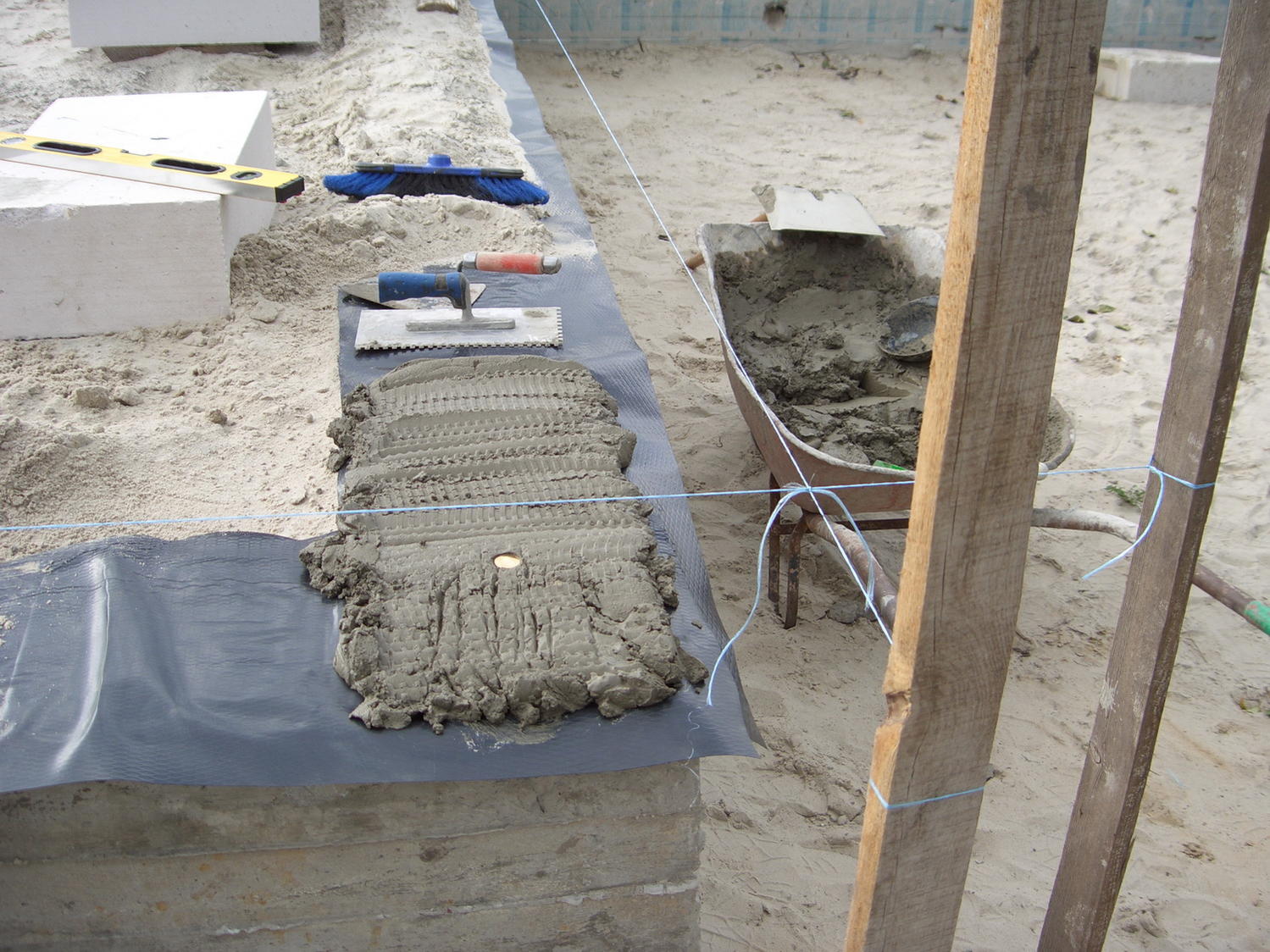

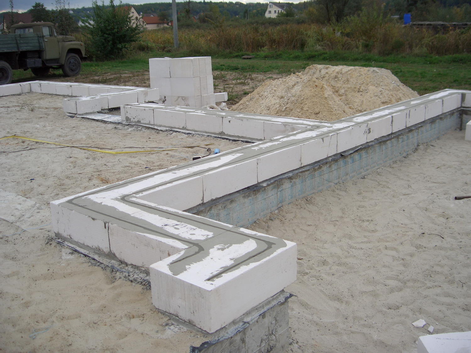

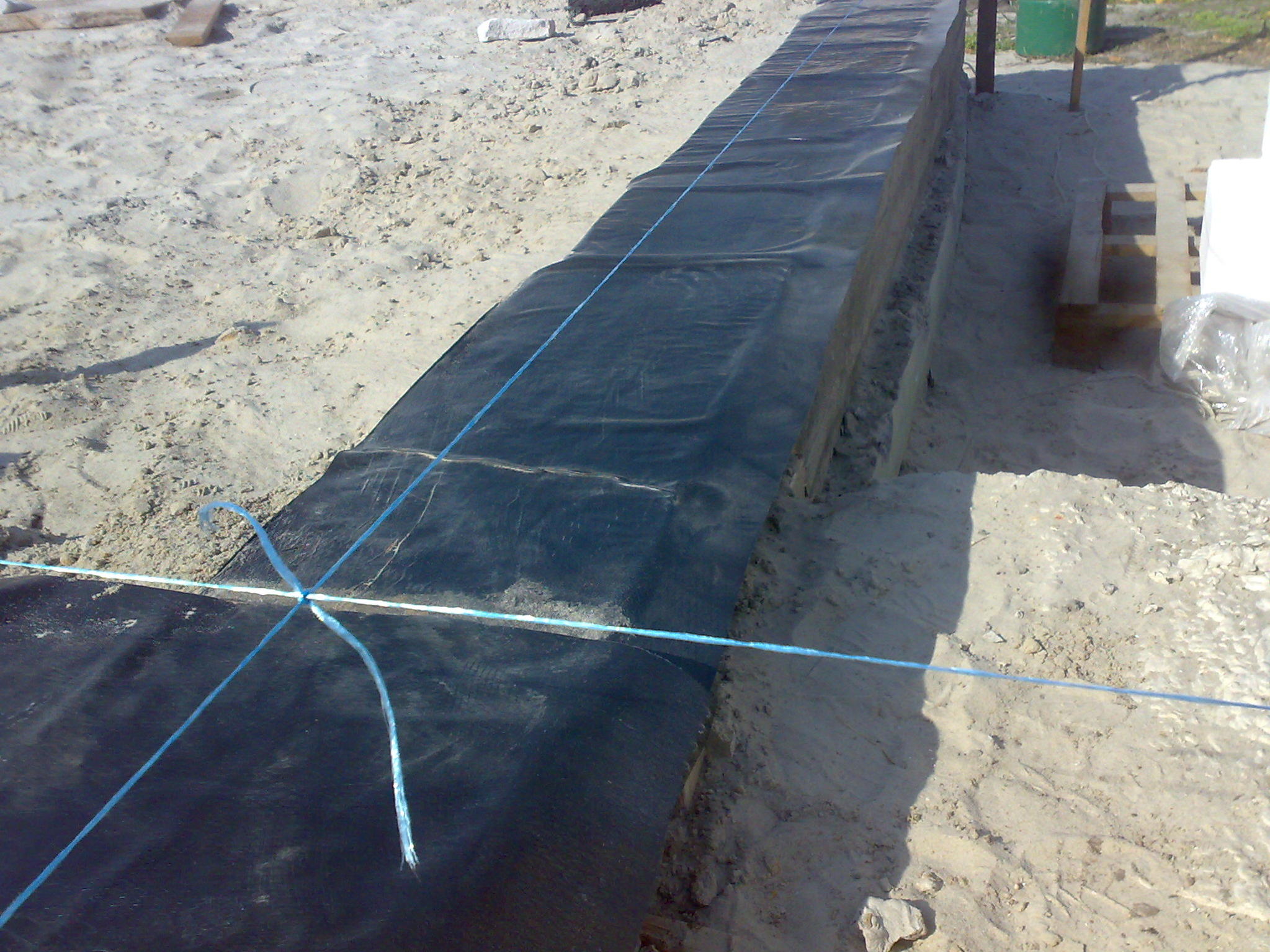

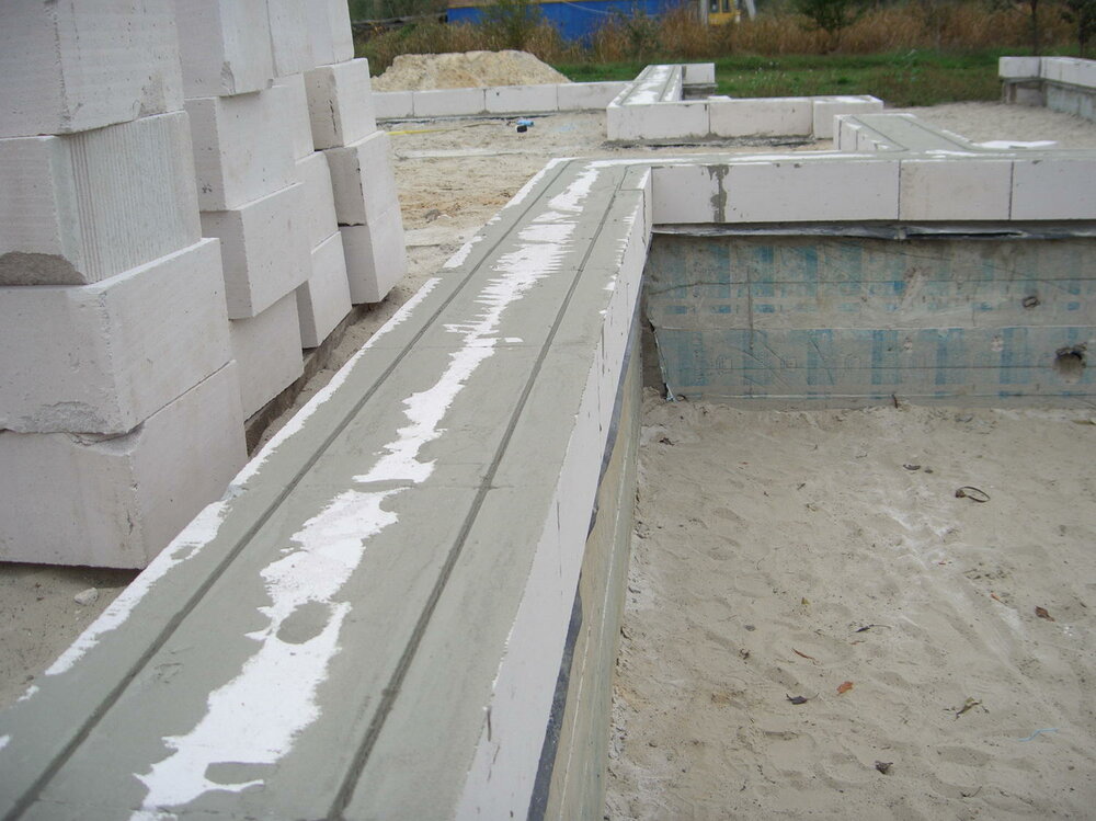

В августе был большой перерыв по причине жары %), и только была демонтирована опалубка, а в конце месяца завезено 110 тонн речного песка на подсыпку. В начале сентября выровняли в ноль основание под гидроизоляцию, купленную у Пропеллера. Честно говоря я остался не очень доволен этой спец. пленкой, так как при любом порыве ветра её срывало, она скользила туда-сюда, и пришлось купить битумный клей чтобы хоть как-то её закрепить. В итоге она все равно отклеивалась, я присыпал её песком, но на солнце эта зараза начинала растягиваться и отклеиваться :fool:

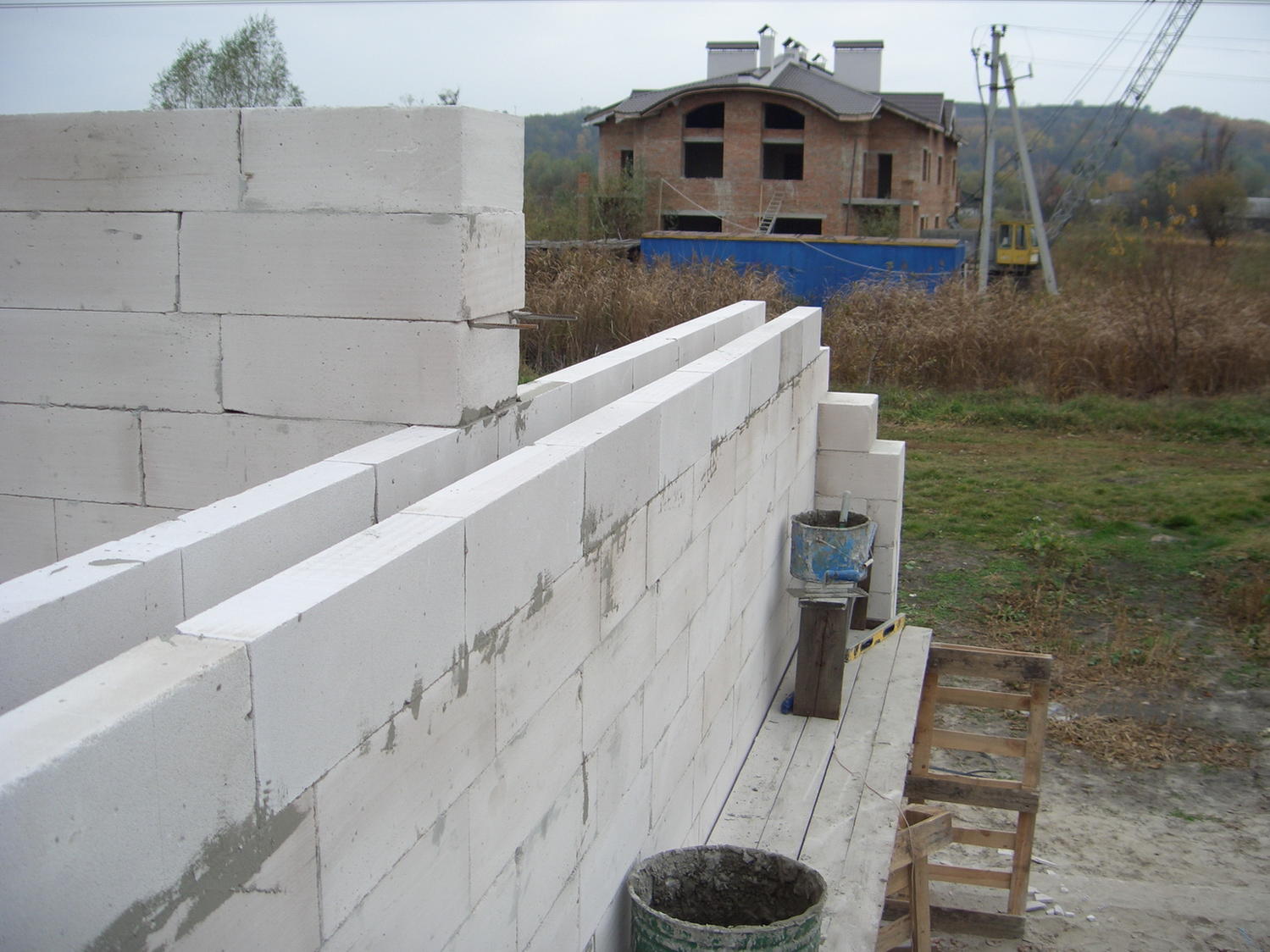

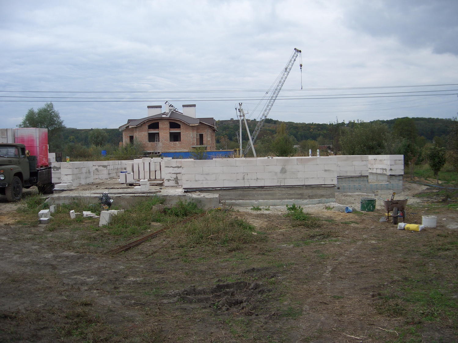

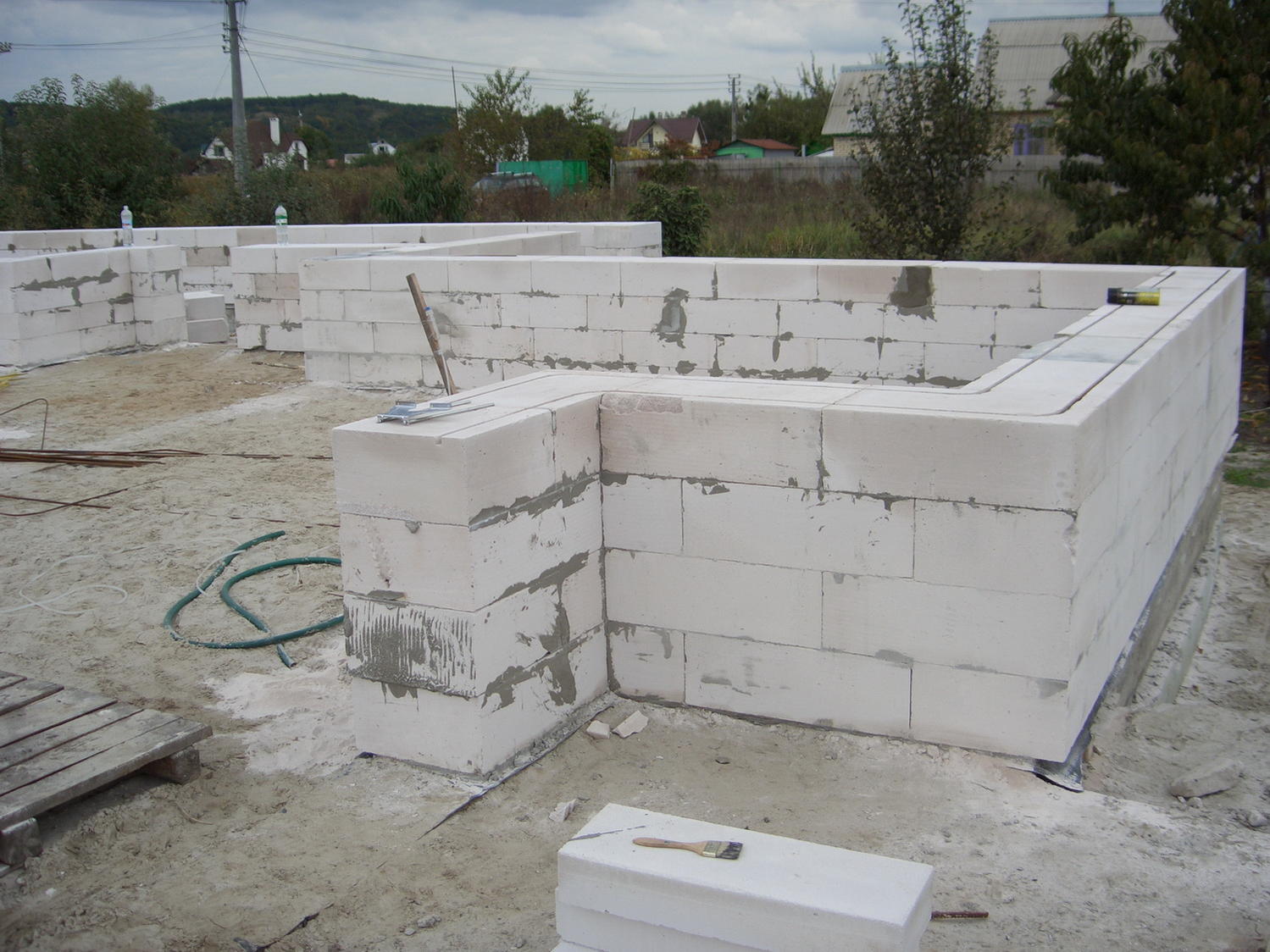

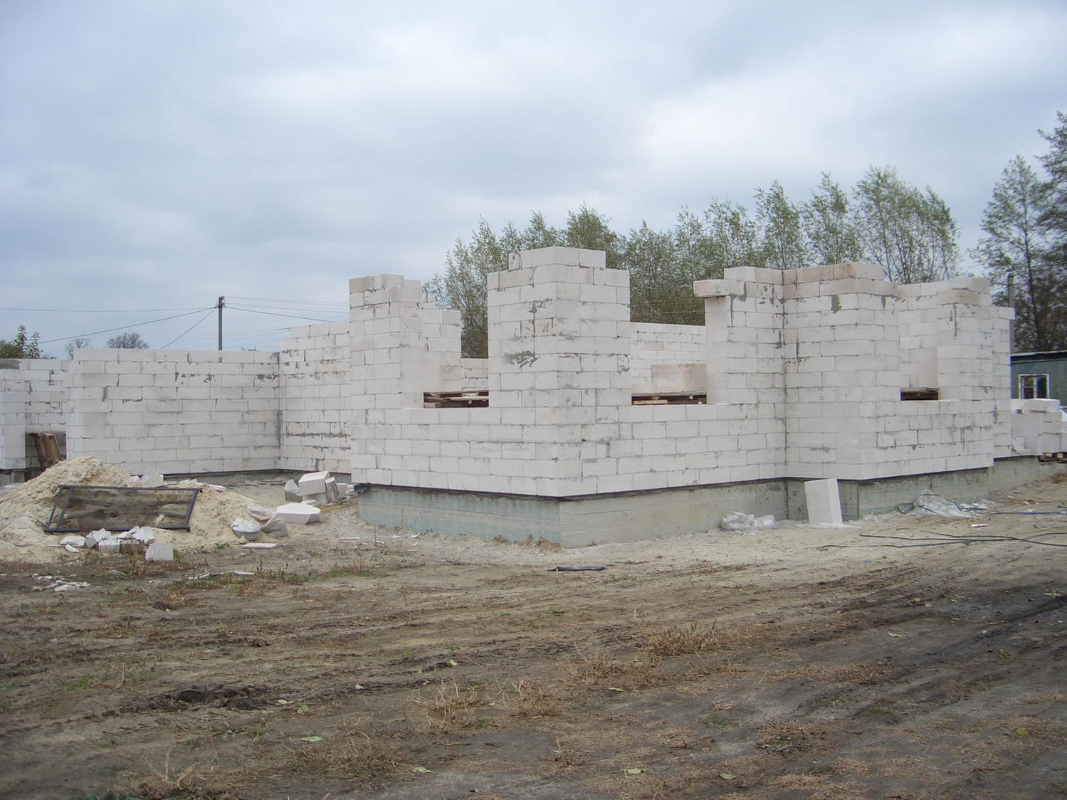

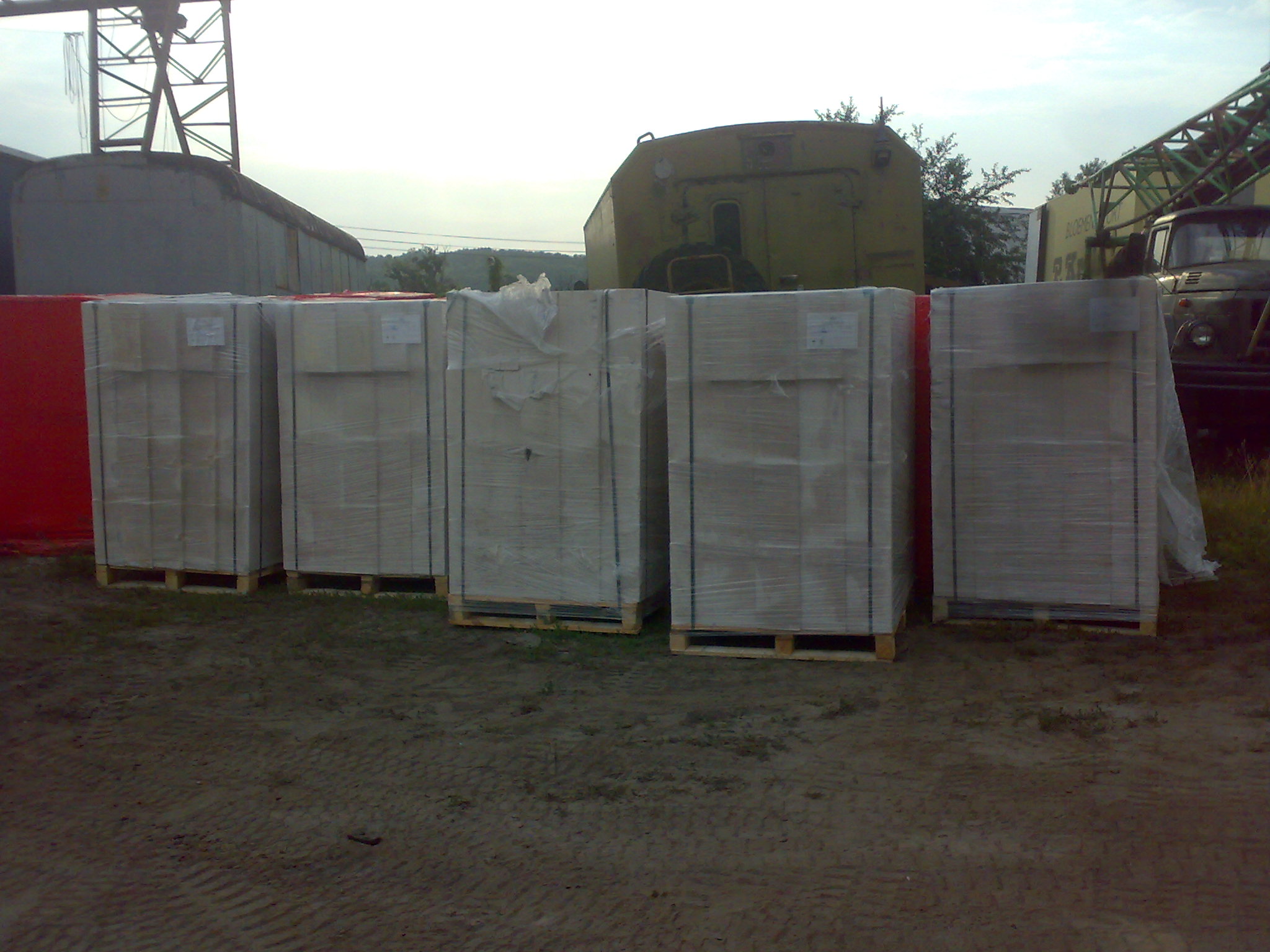

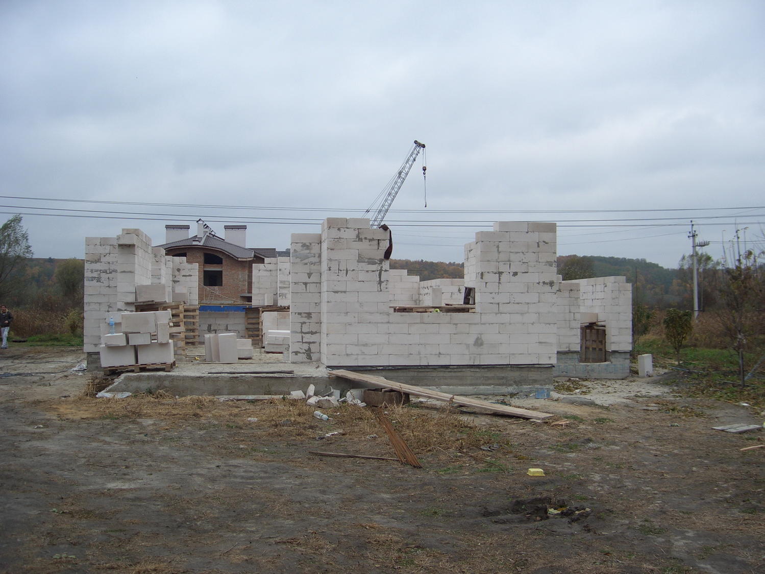

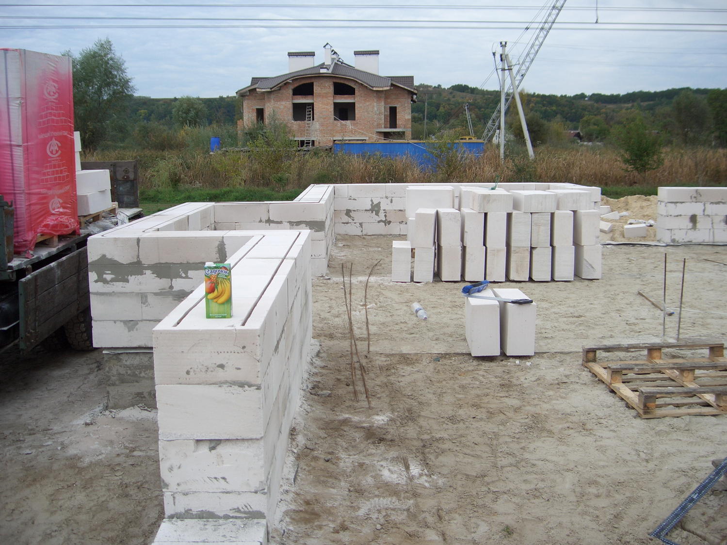

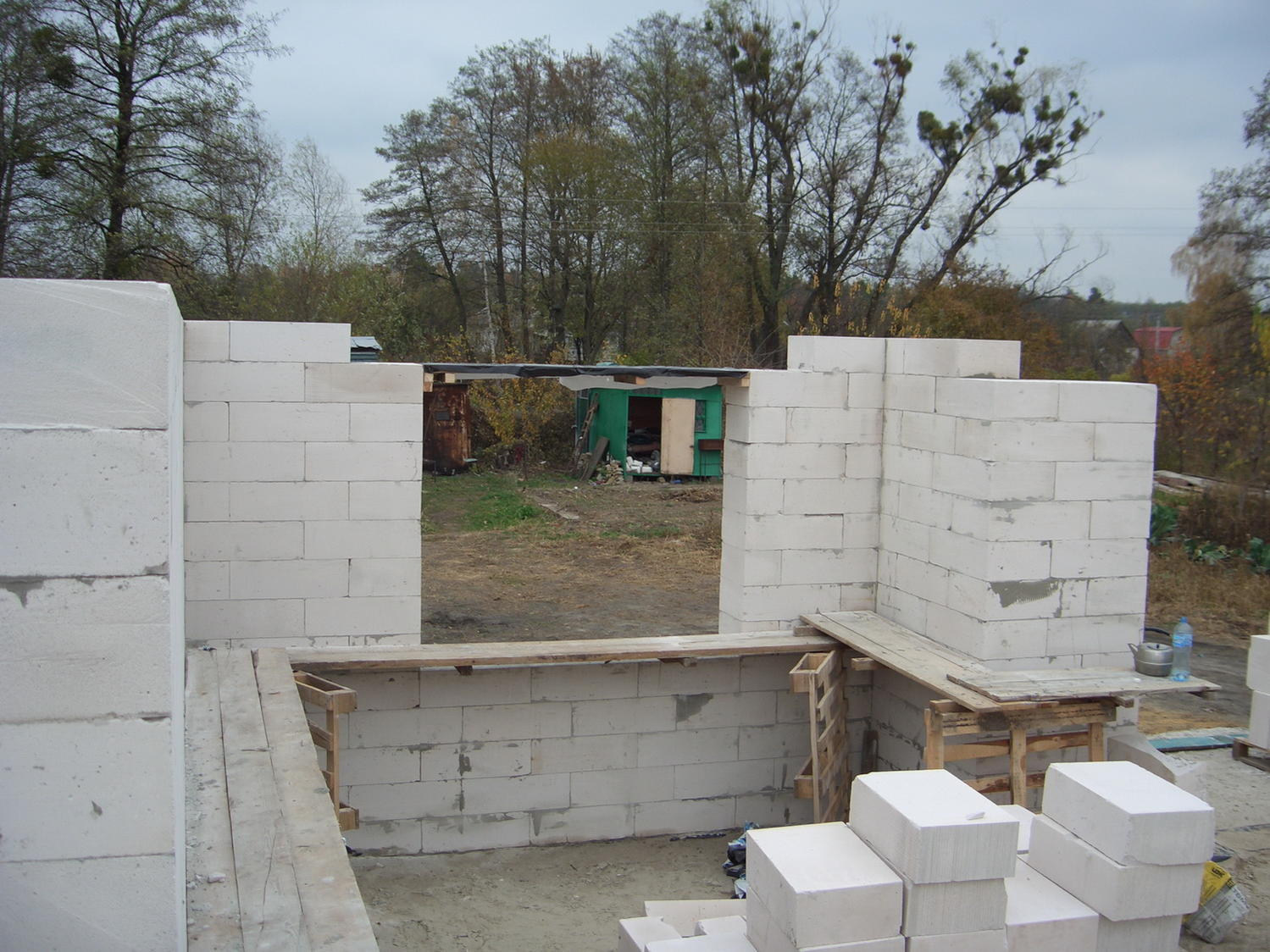

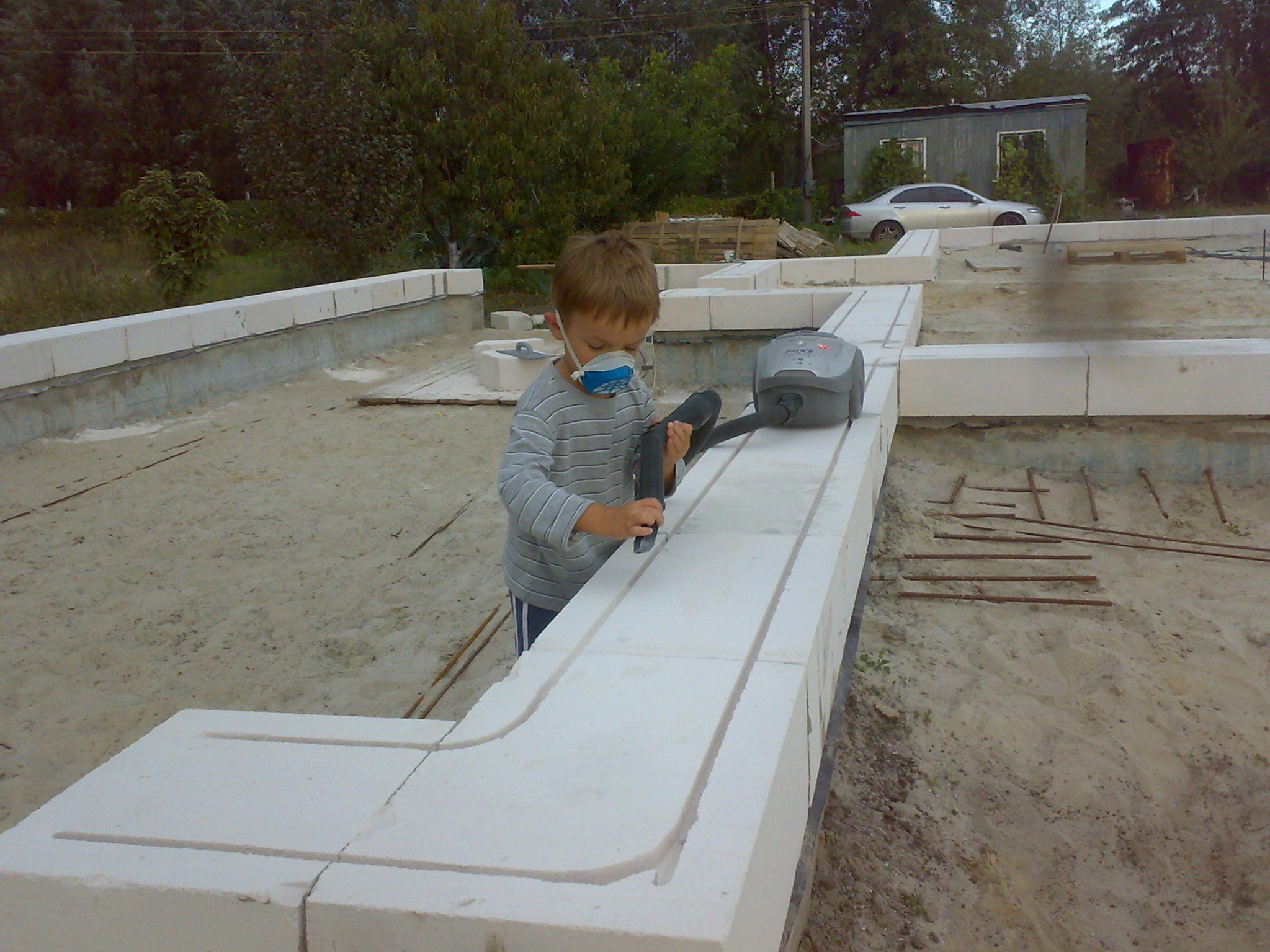

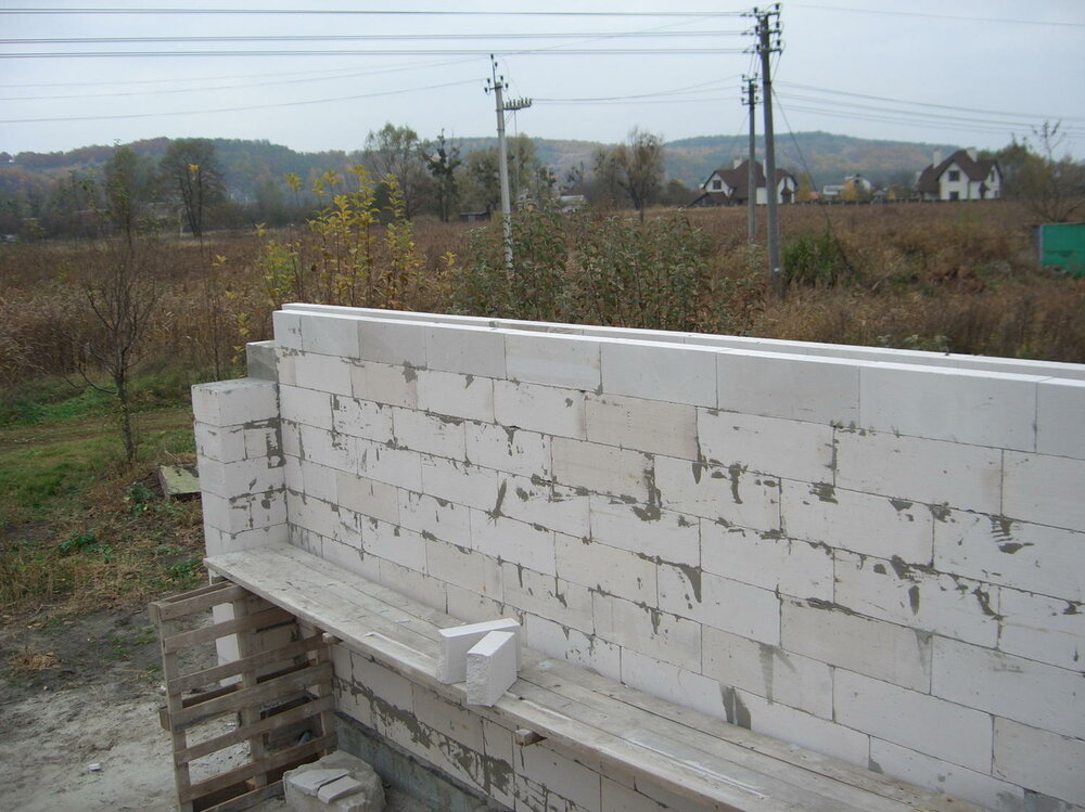

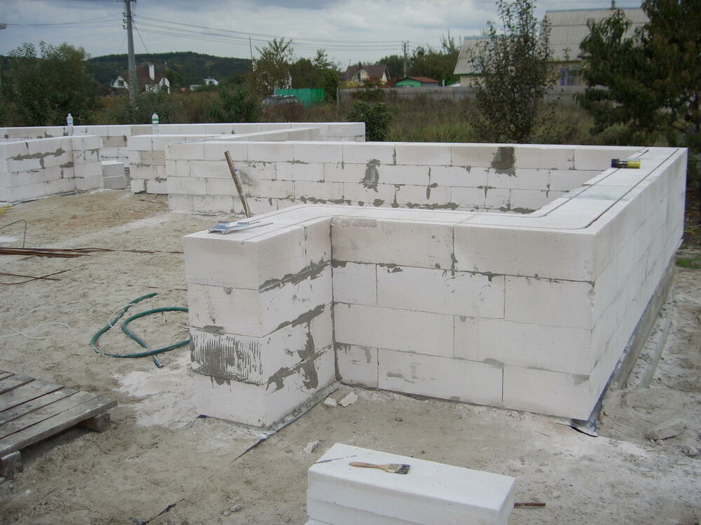

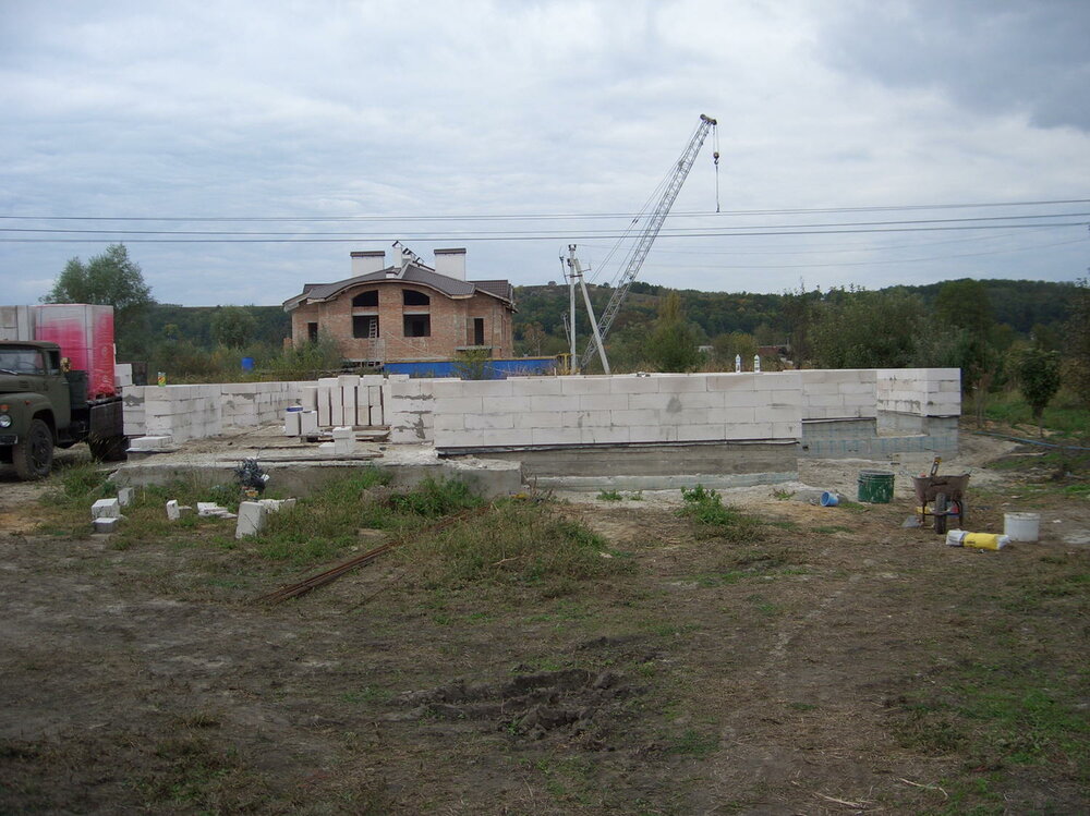

Наконец, все было готово для кладки газобетона, и после отпуска в конце сентября с братом мы принялись ложить блоки первого этажа. Газобетон был куплен через DCI-Group, это каховские блоки ААС плотностью D400 шириной 375 мм. Эти блоки были выбраны по самой главной причине для меня (думаю и всех) - у них реальный показатель по прочности B2.0, и даже выше. Стена будет однослойной, без утепления. Первые несколько лет без наружной штукатурки.
Змінено користувачем IgorP

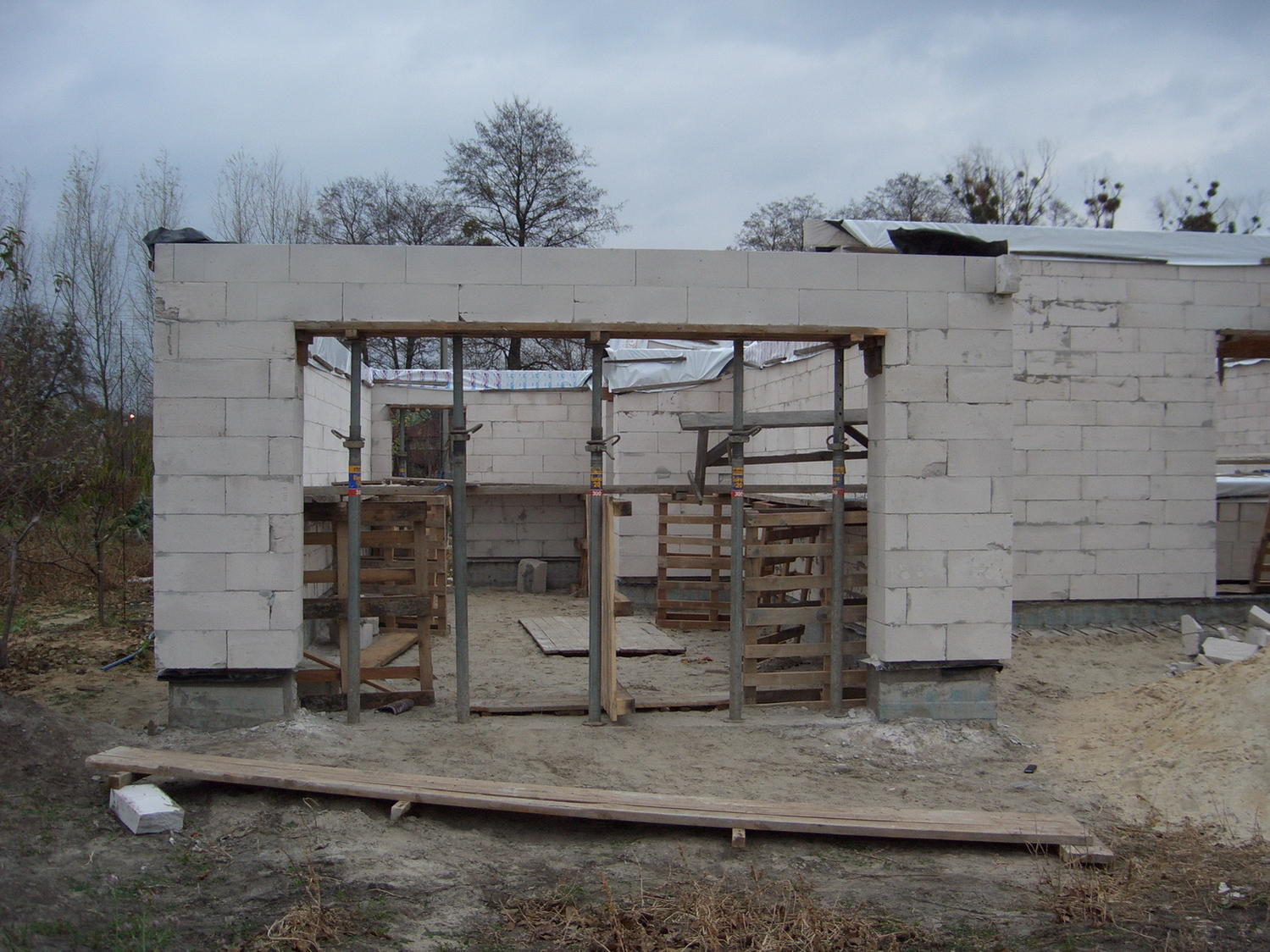

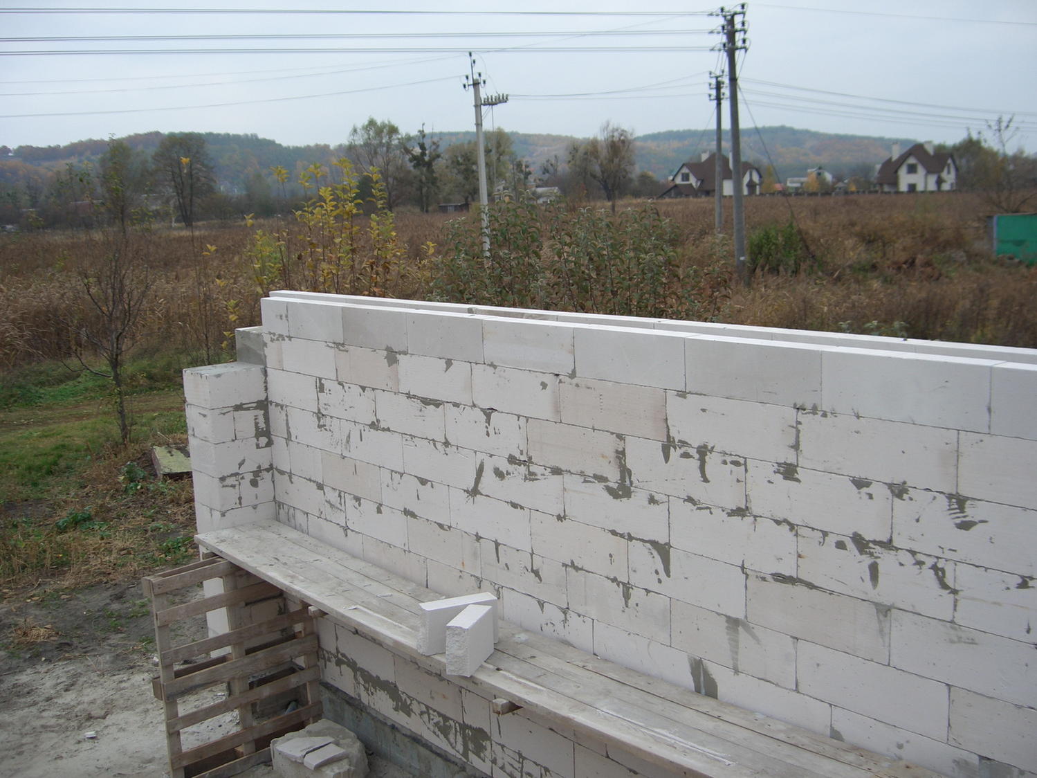

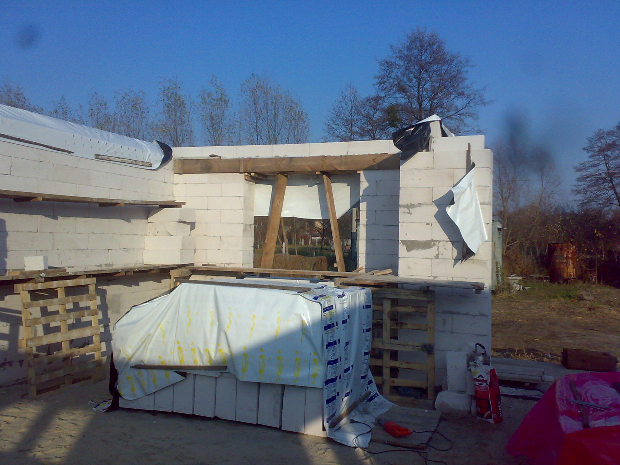

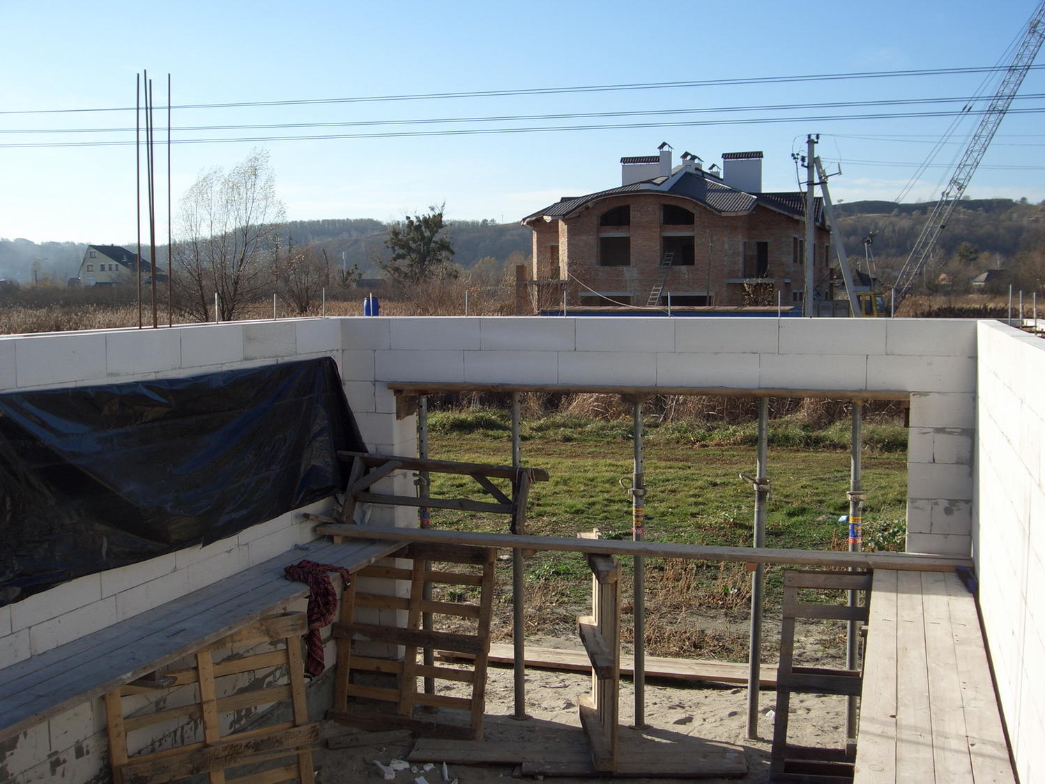

Начали расти стены :Yahoo!:. Было принято решение армировать каждый 4й ряд, так как надежнее, а разница по деньгам копеечная.

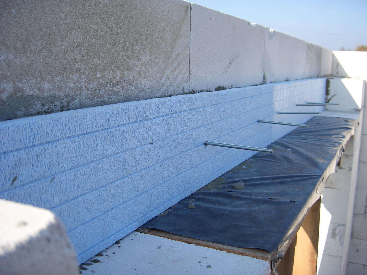

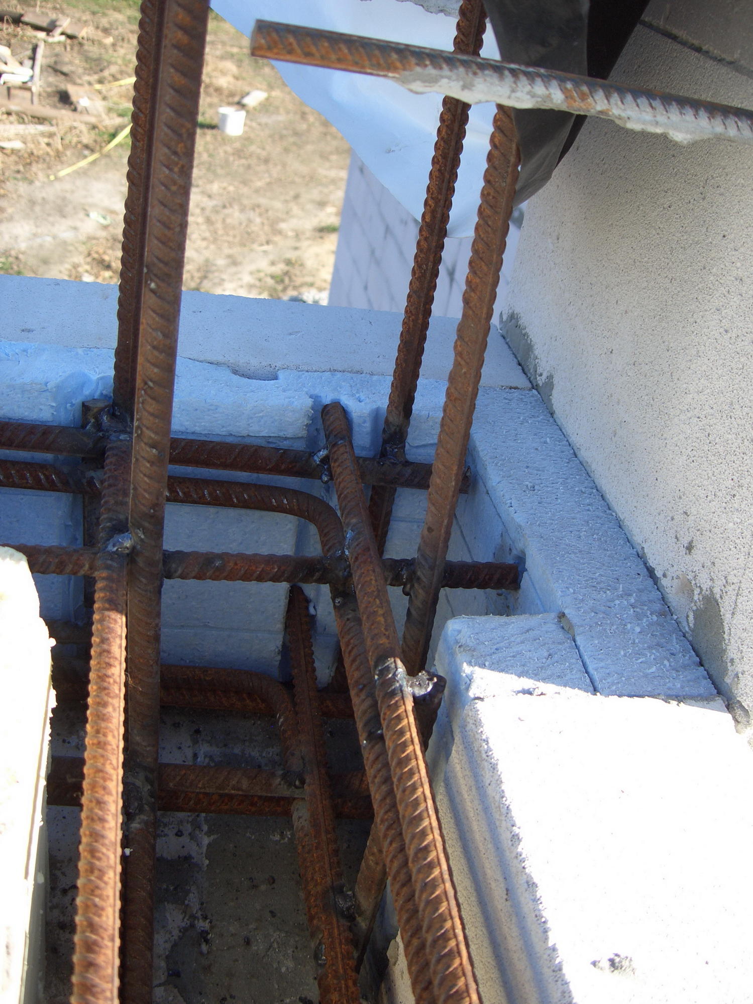

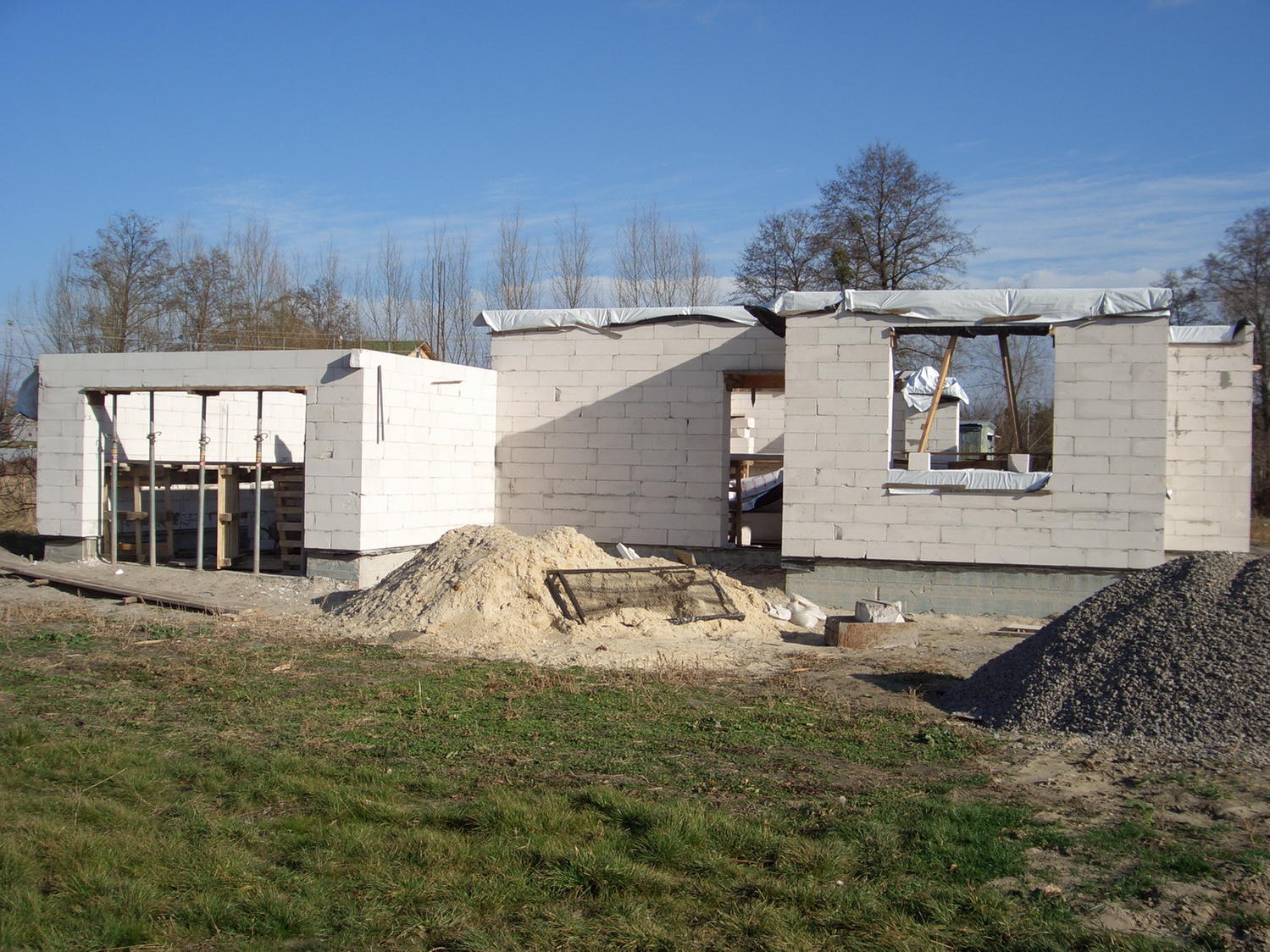

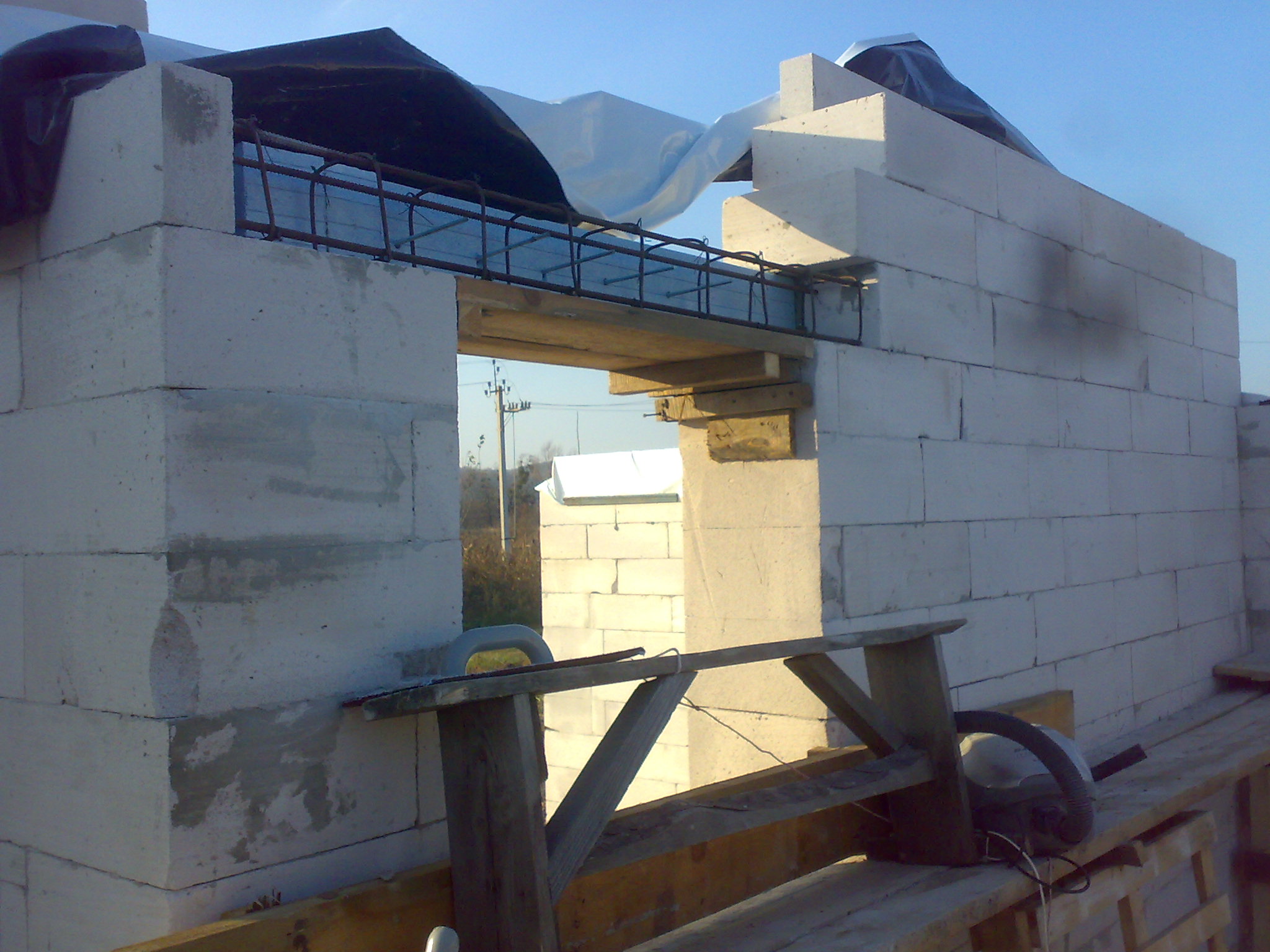

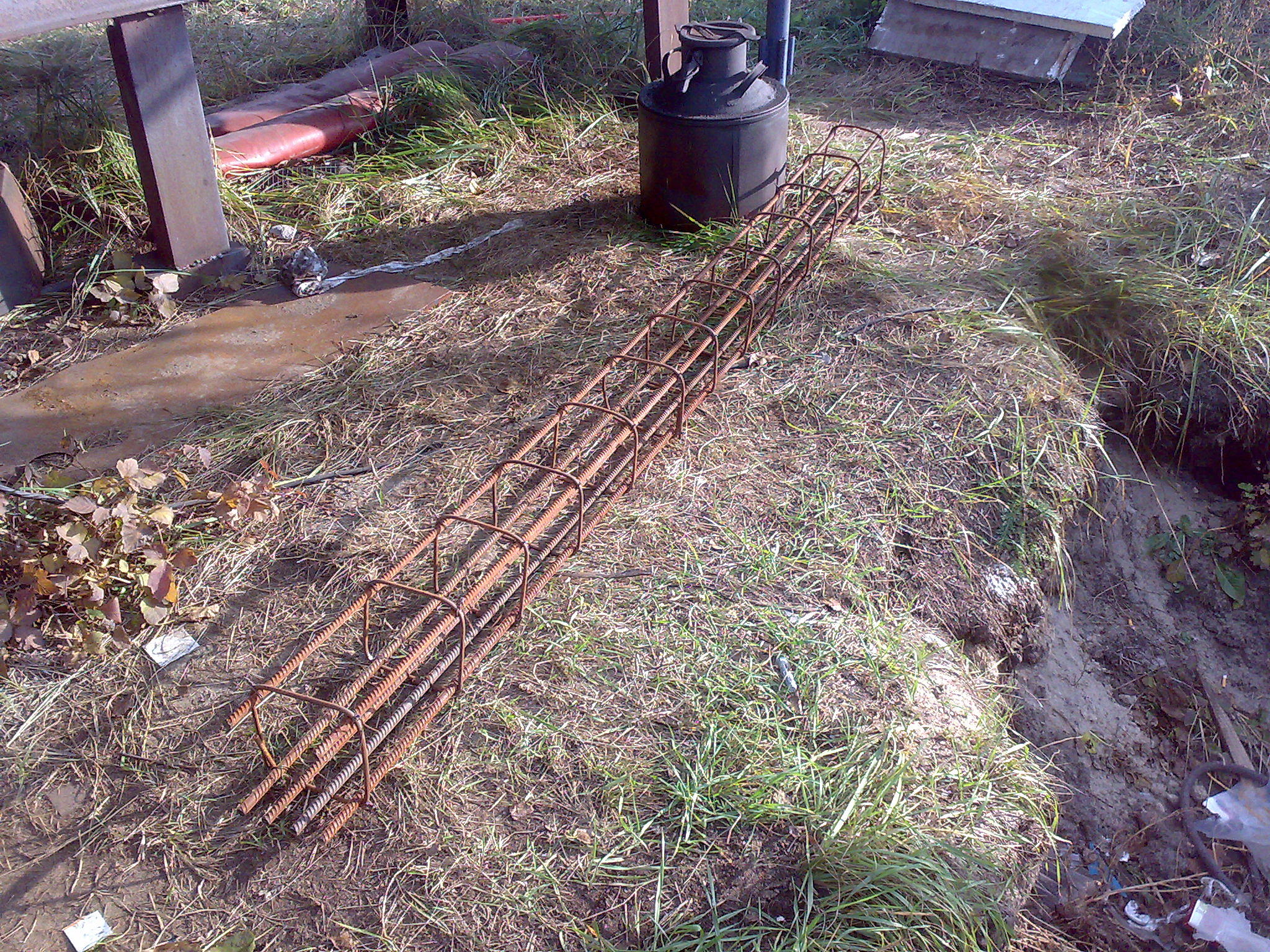

Перемычки решил делать самостоятельно, потому что заводские выше по высоте и их все равно нужно доливать по ширине. По креплению нижнего ряда газобетоннных блоков 100 мм шириной за основу была принята идея ИгоряМ, но с упрощением для экономии времени: сначала была выставлена нижняя опалубка, выложены блоки, вкручены латунные дюбеля, приклеен ЭППС, вкручены шпильки, вставлен арматурный каркас, выставлена боковая опалубка.

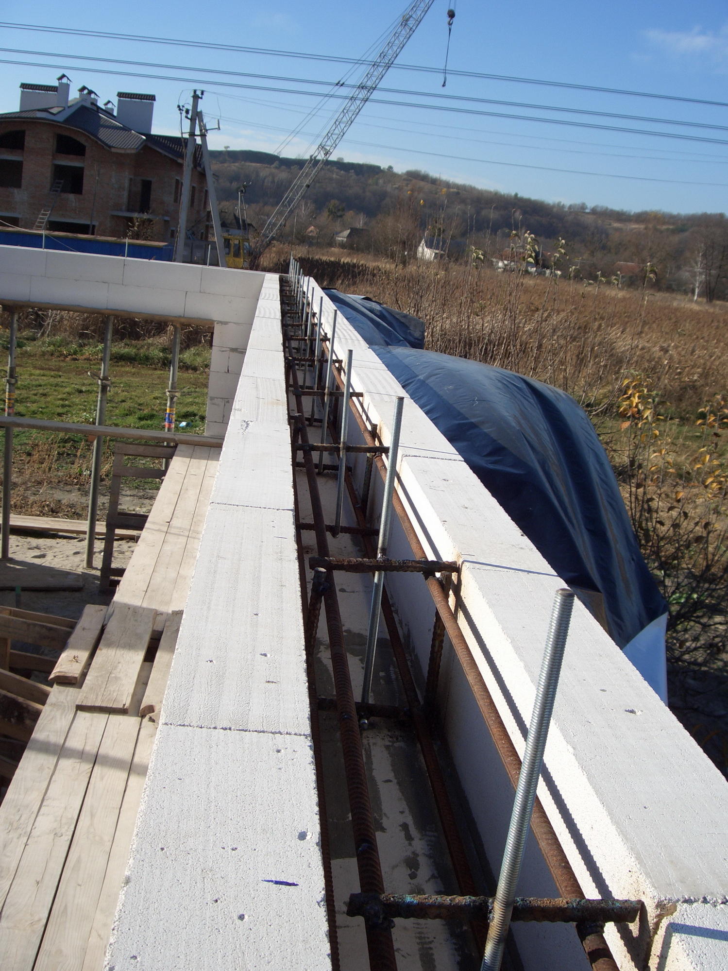

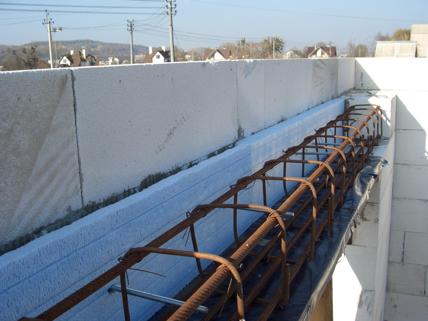

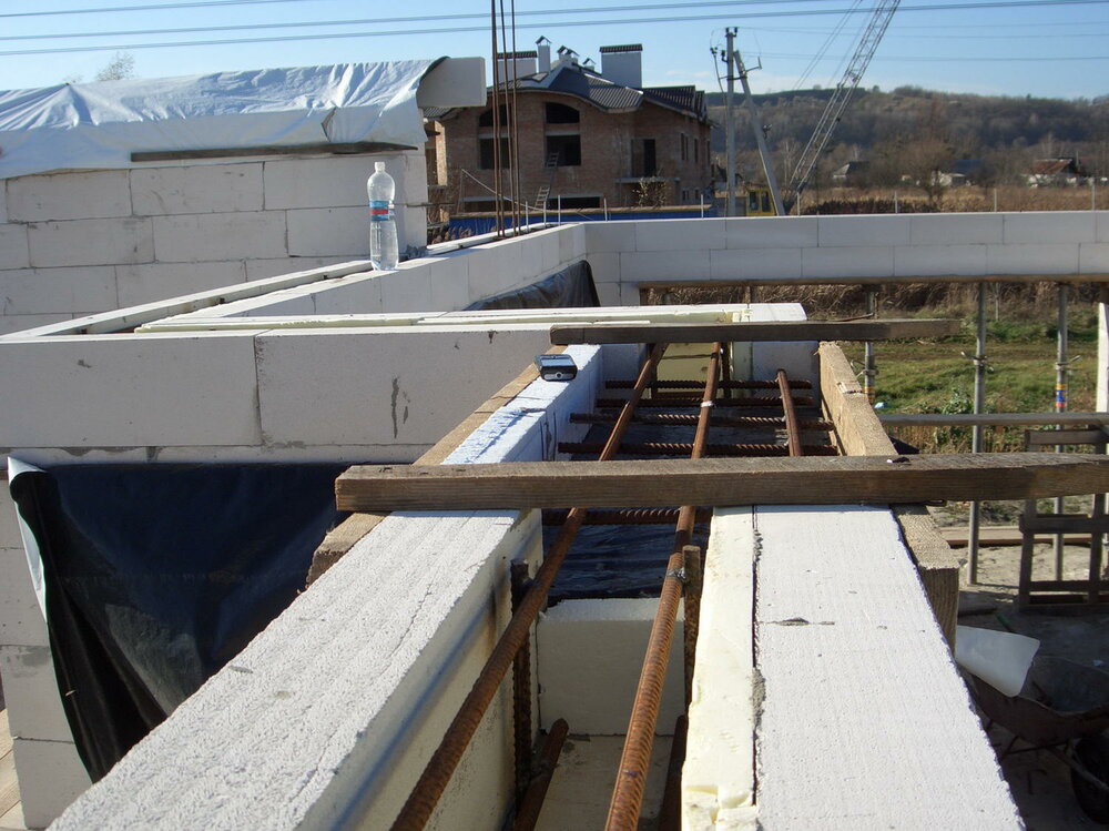

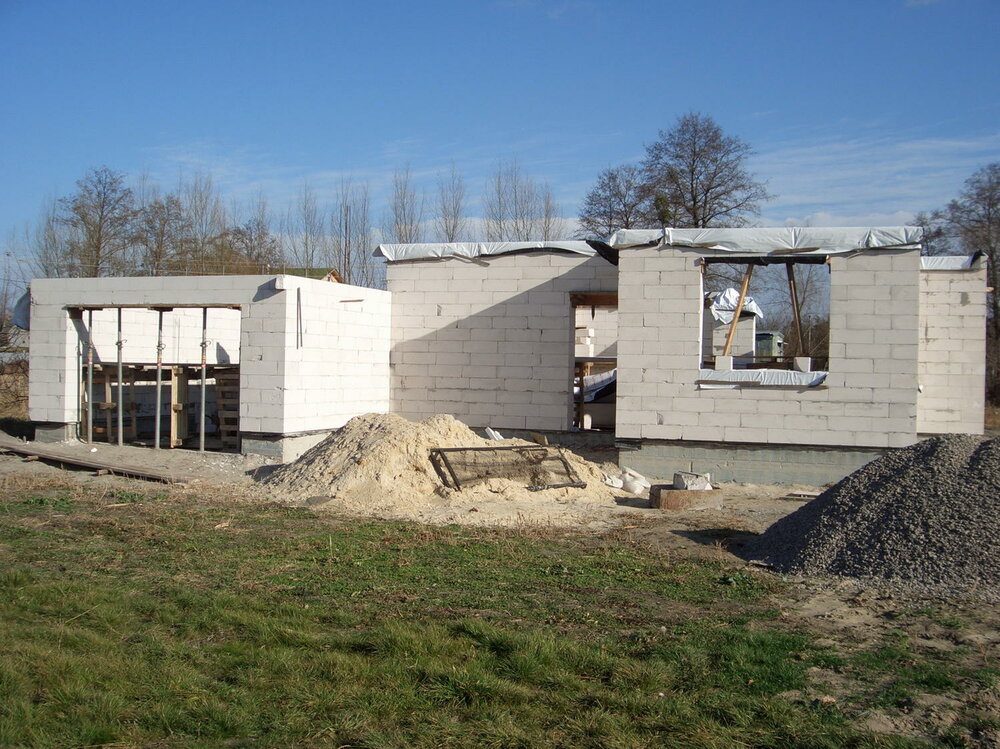

Для заливки армопояса над гаражем приклеили блоки 100мм по обе стороны (чтобы не устанавливать опалубку). Над воротами тоже перемычка, изготовленная самостоятельно. Стены, граничащие с домом утеплены ЭППС, над гаражем и котельной без утепления. Так как армопоясы гаража и первого этажа на разных уровнях, то они будут соеденены между собой при помощи двух колонн.
Армопояс над гаражем залили с отцом две недели назад, бетон делали при помощи бетономешалки, так как объем бетона около 1 м3. Тяжело конечно таскать в ведрах, думаю как реализовать заливку армопояса над первым этажем, но до этого нужно достроить внутренние несущие стены из кирпича, который уже куплен, это Лубенский кирпич. Честно говоря ожидал геометрии получше, размеры по длине гуляют от 24,7 до 25,5 см (фото выложу позже), а хочется сделать стены просто под штукатурку. Стены изначально планировались в 1,5 кирпича, но захотелось максимально расширить пространство помещений и посоветовавшись с конструктором решил ложить в 1 кирпич с применением армирующей сетки только над дверьми. Много времение конечно занимает процесс кладки кирпича по сравнению с газобетоном.

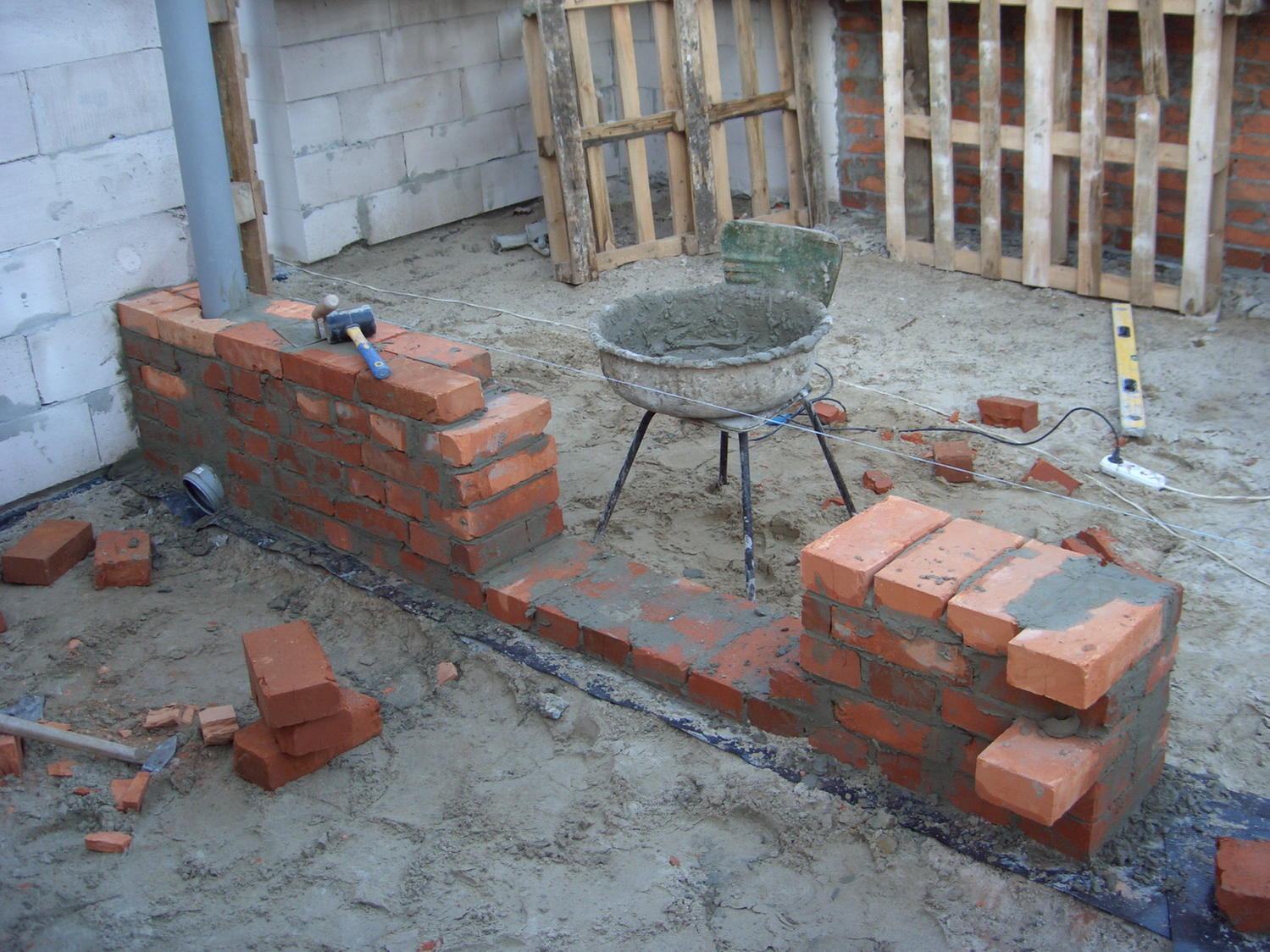

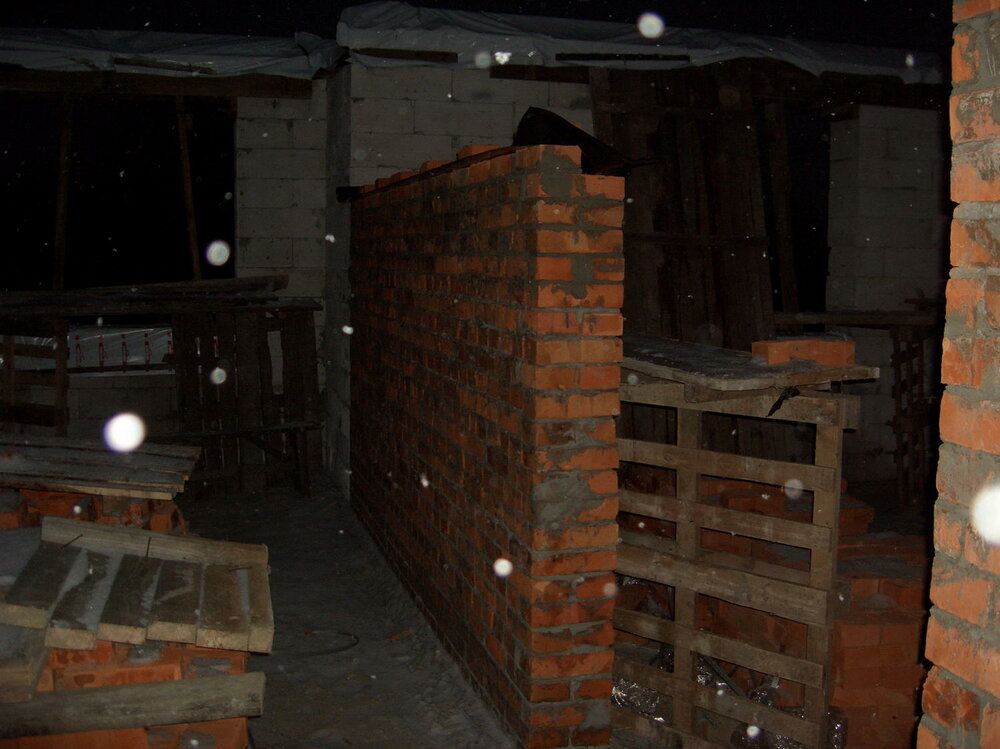

Молодцы. А почему внутренние стены из кирпича? Почему не газоблок?
Потому что кирпич теплоемкий материал, т.е. летом дом медленнее прогревается и сохраняет прохладу, а зимой держит тепло в случае отключения электроэнергии. Хотя рассматривал вариант внутр. несущих стен и из газобетона, т.к. после постройки первого этажа осталось лишних 4 паллеты, но в будущем планирую построить баньку-хоз. блок, вот туда он и пойдет.
Медленнее прогревается, но точно также медленно отдаёт тепло и наоборот. То есть если дом сильно прогрелся (охладился), то вернуть комфортную температуру дольше. ИМХО.
Тут палка о двух концах. :beer:
А по скорости и удобству кладки газоблок несравним с кирпичём. На себе испытал.

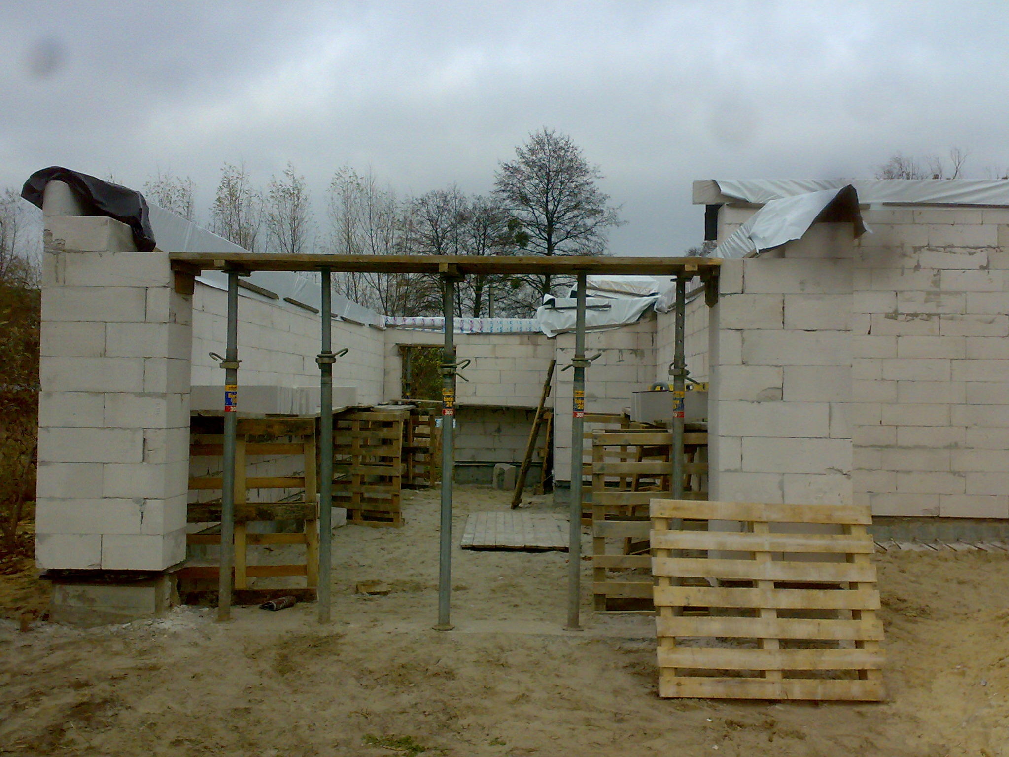

Плиты, и скорее всего Обербетон, если смогут порезать одну плиту как нужно. У них очень хорошее качество при практически одинаковой цене с обычными плитами. Доставка правда дороже обойдется, плюс у меня проблема с заездом фур на участок.

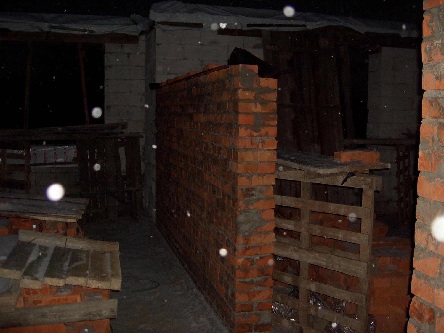

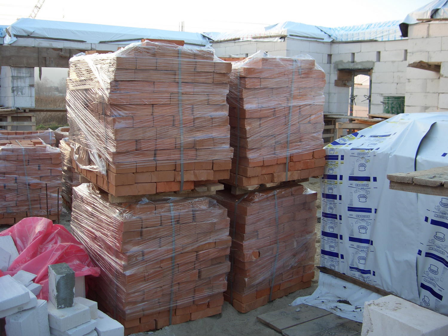

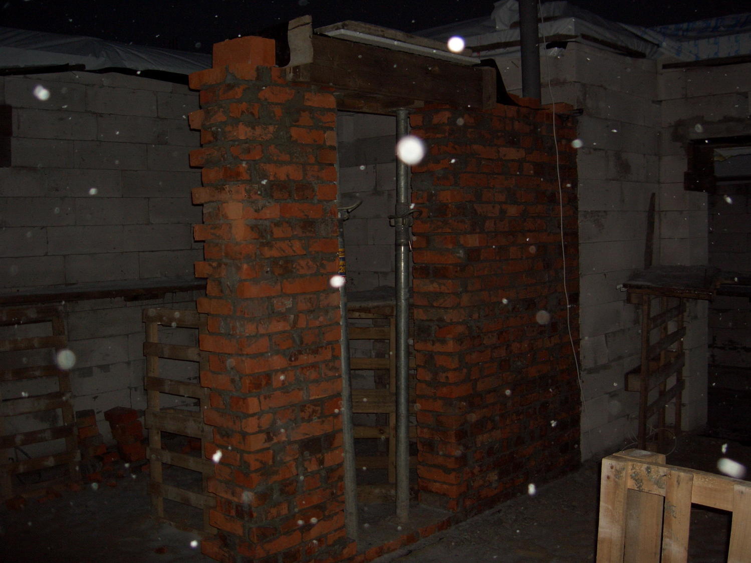

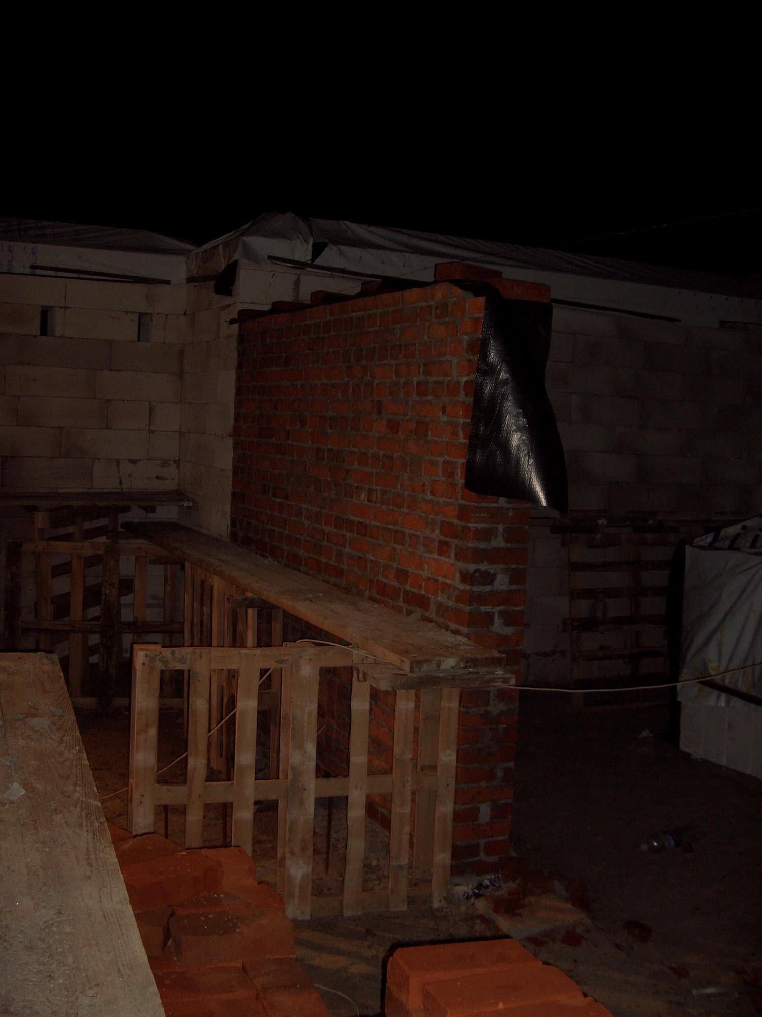

ну вот и наступили морозы :crazy:, к сожалению не успел выгнать до конца несущие стены из кирпича, но отдых тоже не помешает :Yahoo!:. Зато успел позавчера залить перемычку над дверью в ванной. :smile: Кирпич ложил первый раз в жизни 8-), правда первые два дня отец помогал в обучении. Газобетон конечно намного легче и быстрее ложить. Соединение стен из газобетона с кирпичем делал арматурой 8-кой через каждые 3 ряда.

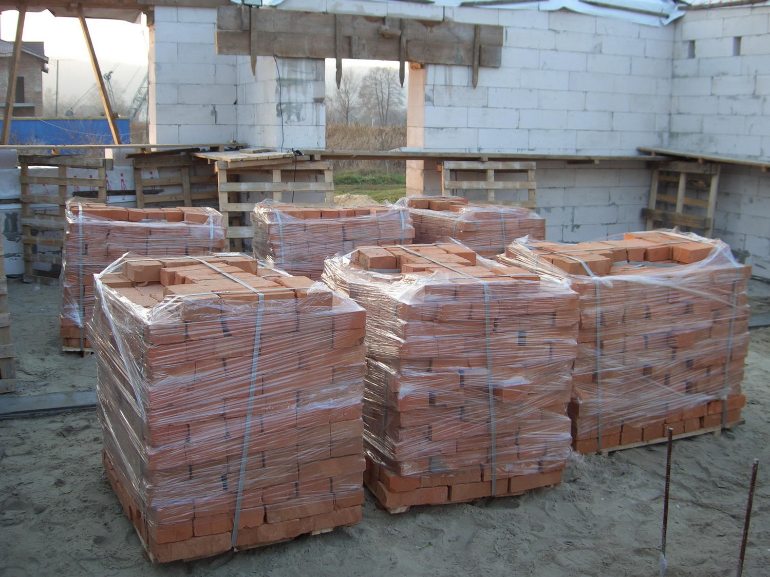

Наверное на этот год строительный сезон окончен, и можно подвести итоги по затратам:

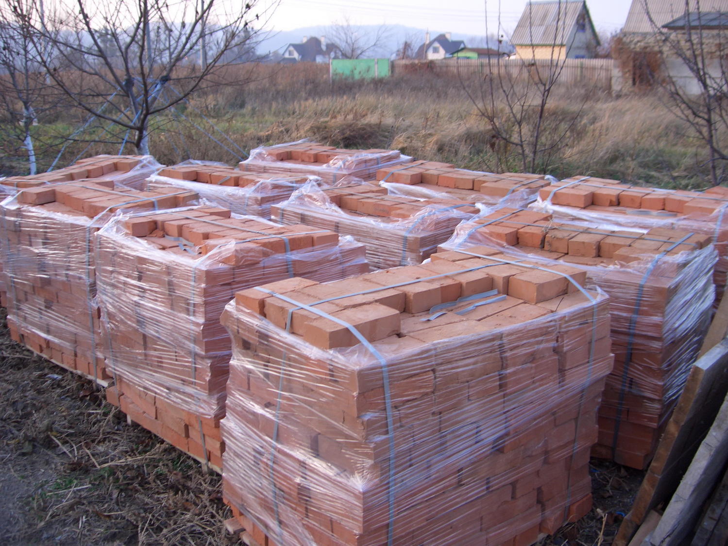

на сегодняшний день почти 22 тыс. $, и в эту сумму стоимость входят материалы на второй этаж (газобетон, клей, кирпич - с запасом), 250 квадратов цементно-песчаной черепицы Вортекс (включая боковинки, конковые и окончания). Из глобальных затрат по возведению коробки отстались плиты перекрытия - 2500$, дерево на крышу и балки перекрытия - тоже около 2500$, аксессуары на крышу - 2000-4000$, ну и естественно окна.
Для завершения работ по первому этажу осталось доложить кирпичные стены, сделать армопояс и установить/сварить две балки (есть шаровые двутавры 27 :D) и колонны под установку плит перекрытия (швеллера, сваренные в квадрат).
Кстати, не забудьте сделать каналы для прокладки кабелей.
Я у себя как-то провтыкал (и никто не подсказал) - в некоторых местах приходится дырявить стены... А ввод на второй этаж - дыры в перекрытии делать.
До верха осталось где-то 40-80 см, так что стены штробить уже по-любому прийдется, но каналы сделаю, чтобы плиты хотя бы не сверлить. :beer:

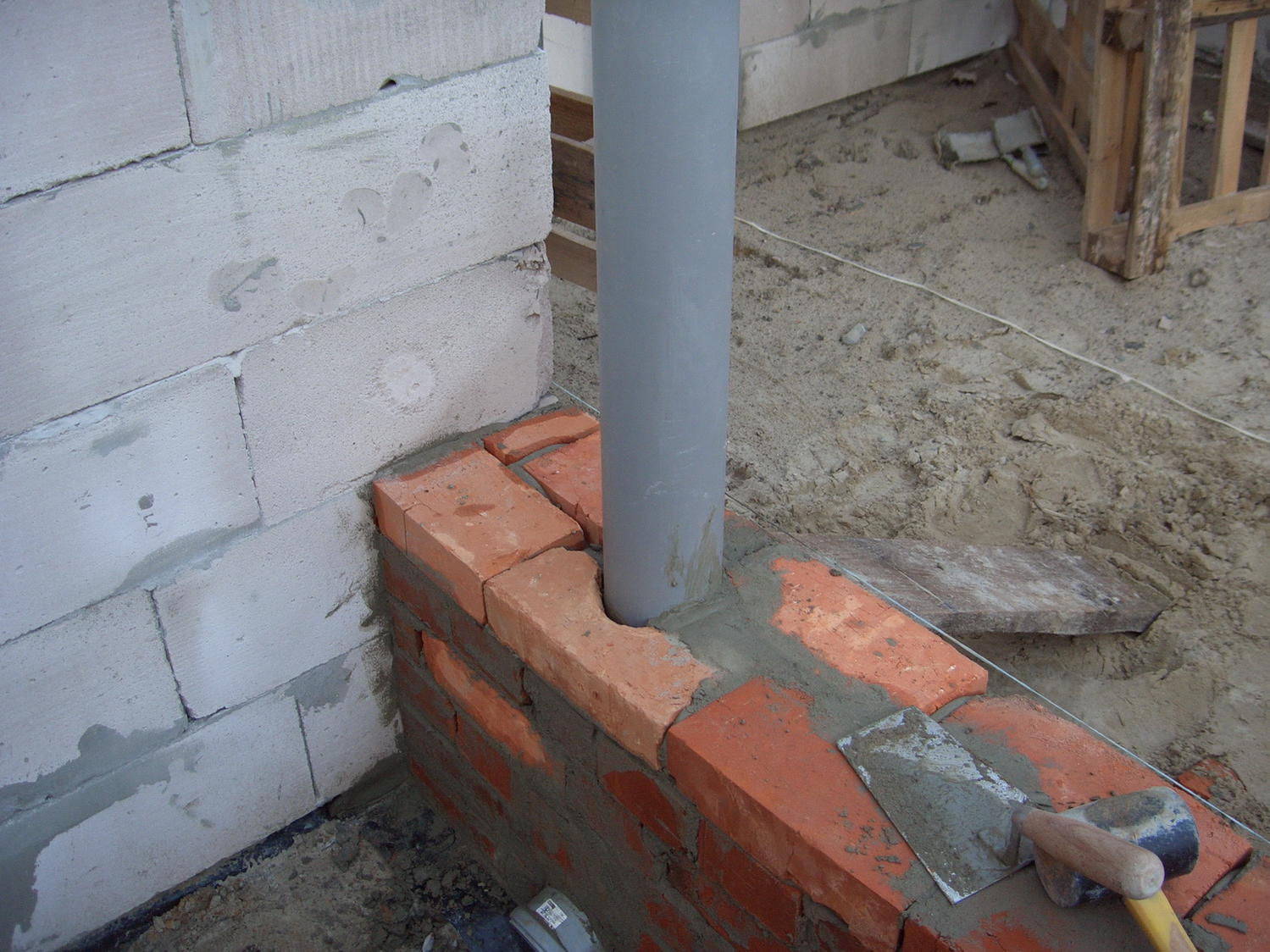

Сейчас ломаю голову по поводу дымового канала для камина - как его организовать при толщине стен в один кирпич :unknown:. Диаметр как правило 200 мм, и нужна ли теплоизоляция воздуховода из нержавейки? Нужны ли вытяжки из помещения?

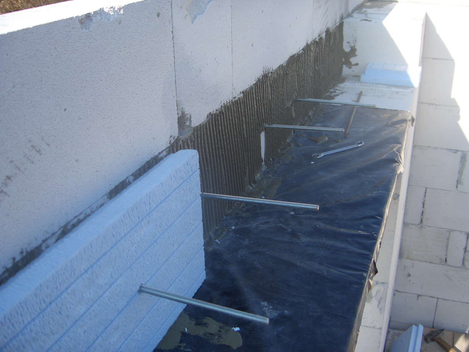

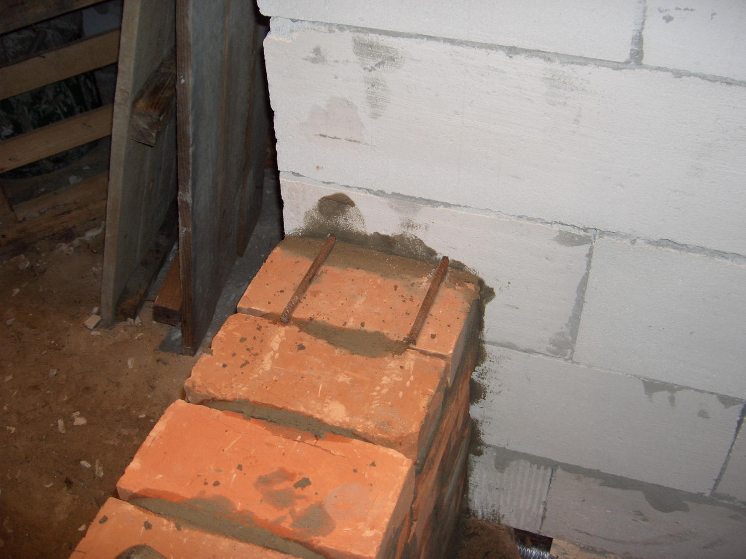

Вот смотрю и ностальгия меня пробирает... все точно такое же, знакомое...
И газобетон и внутренние стены из кирпича, и даже подмостки из поддонов от газобетона... и газоблок такой родной - каховский... так и хочется его на фотках погладить...:rolleyes:
По соединению кирпича с газобетоном - не делайте так. В газобетоне арматура поржавеет быстро, а сам газобетон вокруг нее тоже структуру поменяет - разрыхлится... да и при увлажнении стен в этом месте может "потянуть" ржавчину... Думаю, что вы видели - я закладывал в швы газобетона оцинкованные полоски. В тех местах, где строители про...ли, то потом просто полосу прибивали вертикально к стене из газобетона гвоздями оцинкованными (лучше винтовыми), остаток отгибали на кирпич...

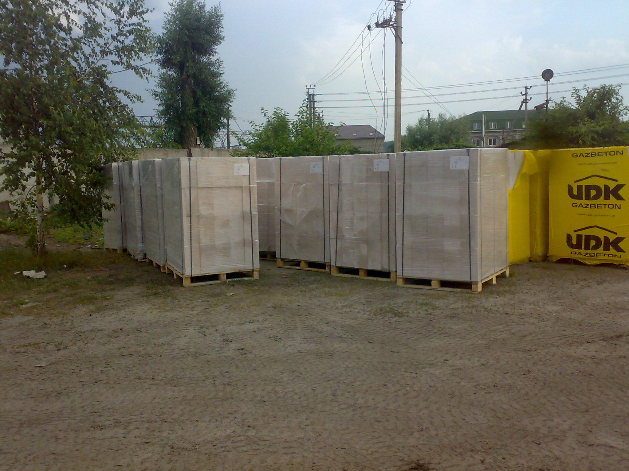

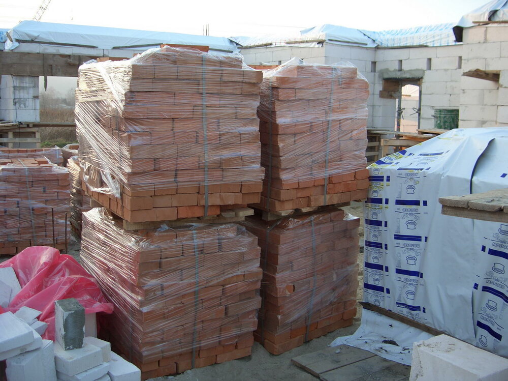

И еще насчет клея, который с запасом... почитайте внимательно инструкцию... кажись у некоторых срок годности 3 месяца... но в любом случае лучше перевезти его в сухое место (в гараж например...)
Думаю что поржавеет не быстрее, чем на открытом воздухе. Конечно я смотрел на Ваш вариант, но оцинк. полосочки как-то уж не выглядят надежно. Еще думал на счет связущих стержней из оциновки как для кирпичной кладки, но не было времени искать, а оцинк. стрежни с резьбой дорого выходят, вот поэтому остановился на арматуре, а хотел хотя бы покрасить ее, но время-время. Да и сверху будет армопояс по кирпичной кладке тоже, так что стена никуда не уйдет.
я конечно же смотрел - срок годности до конца апреля 2011, и хранится в ангаре неподалеку. Клеем ЮДК я вообще остался доволен - расход получился 40 мешков на 52 куба, брал с запасом, теперь и лишний остается :D.
