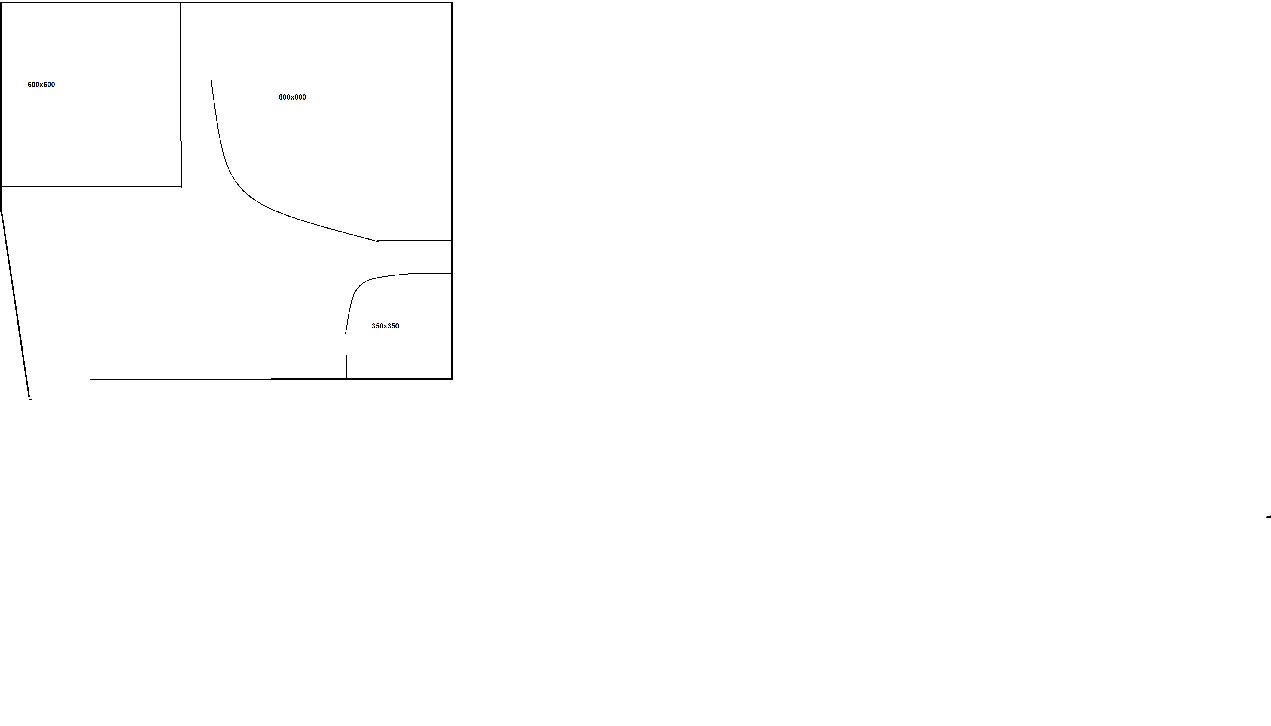

Andrew82 Опубліковано: 20 листопада 2010 Автор Поділитись Опубліковано: 20 листопада 2010 Набросал схематично думаю понятно. Посилання на коментар Поділитися на інших сайтах More sharing options...
B.S.V. Опубліковано: 20 листопада 2010 Поділитись Опубліковано: 20 листопада 2010 Набросал схематично думаю понятно. Размеры грязные, или с учетом плитки? Посилання на коментар Поділитися на інших сайтах More sharing options...

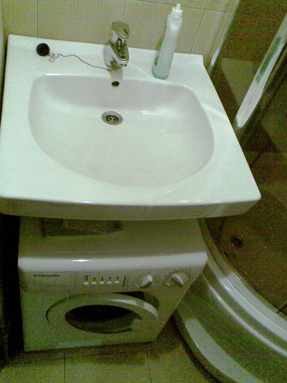

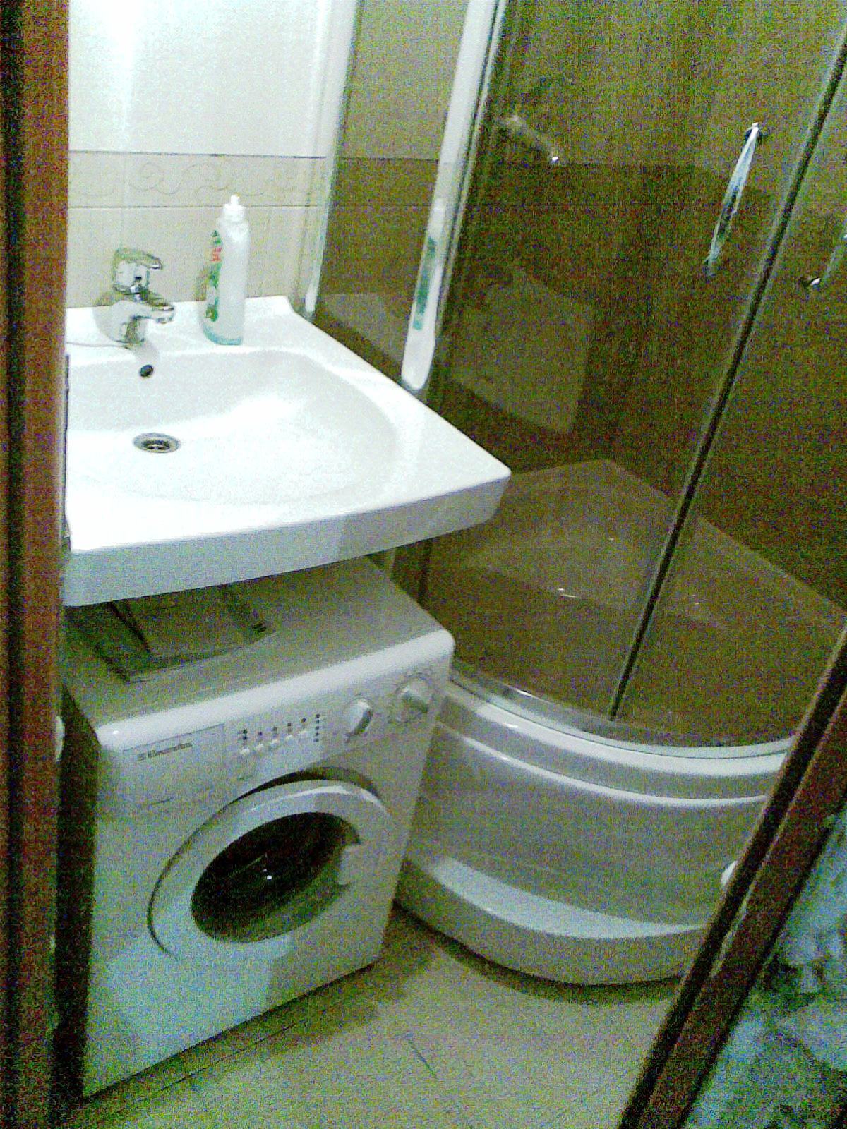

B.S.V. Опубліковано: 20 листопада 2010 Поділитись Опубліковано: 20 листопада 2010 Набросал схематично думаю понятно. Если размеры показаны чистые, то возможен такой вариант с вертикальной загрузкой стиральной машины. Если нет, то такой, как на фото (если машинка еще не куплена) Но вообще лучше опишите словами, где канализация, стояки, что за стены. Посилання на коментар Поділитися на інших сайтах More sharing options...
Andrew82 Опубліковано: 21 листопада 2010 Автор Поділитись Опубліковано: 21 листопада 2010 Размеры уже с учетом плитки, но плитку которая там счас придется перекладывать, так что не знаю какие точно будут размеры. Машинка здоровая есть 60х60, счас стоит на кухне, она прыгает и ездит, не знаю получится-ли ее пристроить. Канализация, стояки в углу стен 120 и 125, на стене 120 счас полотенцесушитель, по ней-же идут стояки горячей и холодной воды, стояк канализации на ней-же но с другой стороны - со стороны туалета. стены 120,125,70 очень тонкие, предположительно 6см, стена 150 тоже жиденькая т.к. в ней вентиляция. Посилання на коментар Поділитися на інших сайтах More sharing options...

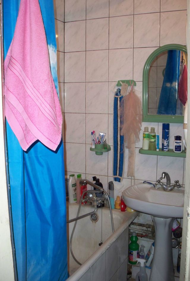

Andrew82 Опубліковано: 21 листопада 2010 Автор Поділитись Опубліковано: 21 листопада 2010 вот фото для того чтоб лучше себе представить что там счас. Посилання на коментар Поділитися на інших сайтах More sharing options...
B.S.V. Опубліковано: 21 листопада 2010 Поділитись Опубліковано: 21 листопада 2010 вот фото для того чтоб лучше себе представить что там счас. Я Вам нарисовал, но после фото понял, что даже угловой умывальник туда не влезет, так как там находятся стояки. Или холодный в туалете ? Посилання на коментар Поділитися на інших сайтах More sharing options...
