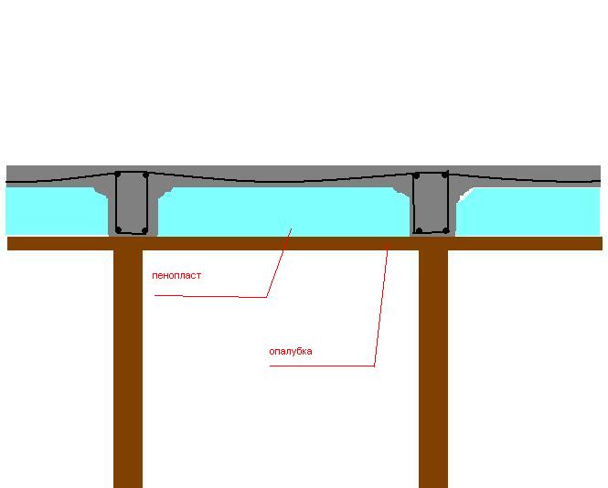

Зато плита это уже готовый пол, т.е. правильнее сравнивать по стоимости ш.плиту и например ленту вместе с перекрытием.;)
А вообще я за плиты, дерево только на первый взгляд кажется дешевше. Ну а если нужно совсем бюджетно, то можно ребристые П-образные перекрытия залить:good:
Интересная картинка. А можно такое перекрытие лить из керамзитобетона? Ведь будет легче, чем из обычного бетона?

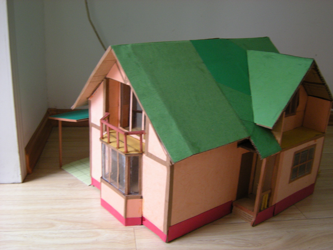

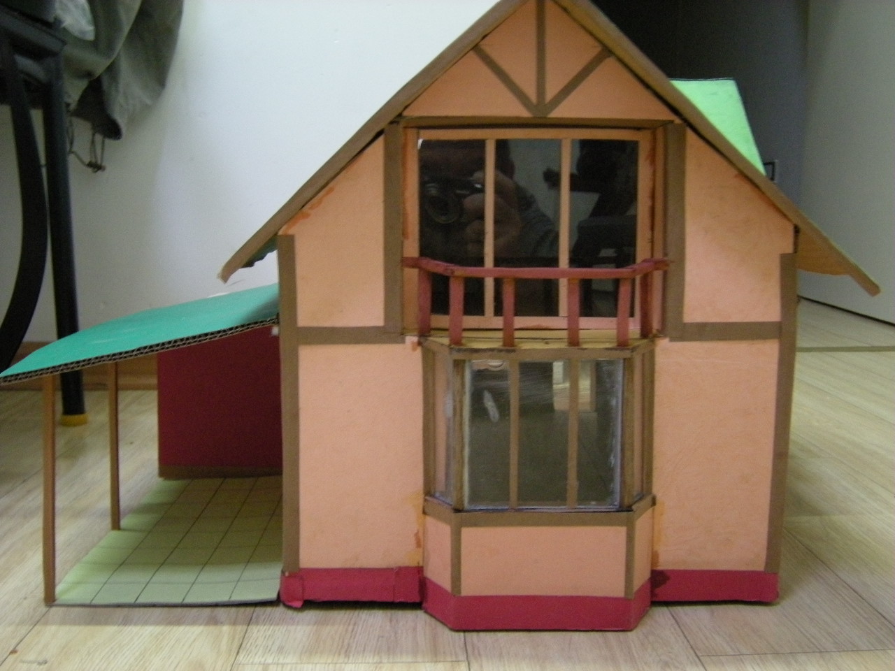

Вот, сделал, как говорфиться, в натуре.
Зря балконов понаделали, проблемм с ними много, а толку ноль. У Вас же участок свой, на балконы выходить никогда не будете, а площадь заберут. Сделайте лучше крытую террасу:good:
Оно и так лёгкое, а керамзитобетон не обладает нужной прочностью, нужно будет сечение увеличивать, что приведёт к дополнительному расходу КБ и увеличению веса. Короче - забудте.
:good::Bravo: Это длинными вечерами в Китае, вместо оригами Вы сотворили сие чудо?
А что, плохо?

Модератор отказывается принимать от меня автомат."Спасибо!" А сколько см. на окно поисоветуете?Я думал по 5 см на рамы, вверху 5 и внизу 5, остается 15 на остекление.
Балкон на фасаде должен быть обязательно, вид --прямо на Днепр, красота!!! А вот сбоку еще подумаю. Я наделал вариантов как с балконом, так и без.Завтра выложу фотки, а сейчас пора домой, работа закрывается, у меня уже 21.00
Да, терасса есть, но сзади дома. там у меня вид на ставок, метров35 от дома.
