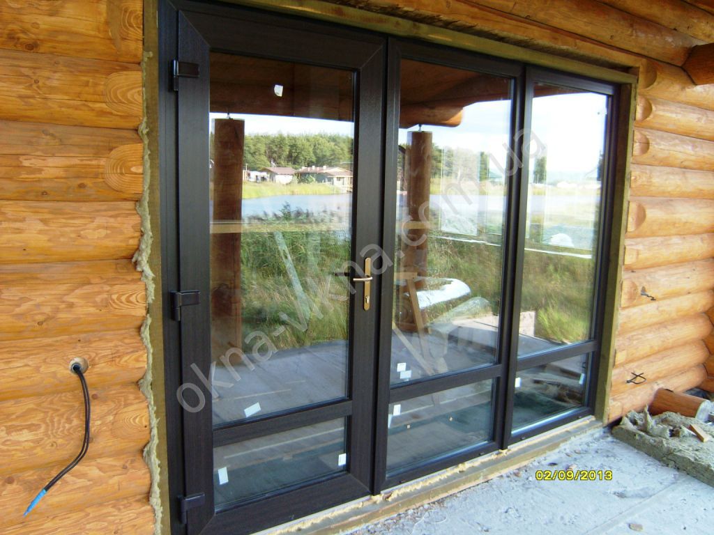

По окнах понял, у меня проемы 1400 ширины на 1600 и 1600 на 1600. По дверях все же не понял. Там есть 1100 мм и 1970 мм ограничения. 1970 это проем? А 1100 это дверя которая открывается, а другая часть от 1970 зафиксирована?
Добавлено через 11 минут
А если проем будет 3 м, какое решение будет предложено? Глухая створка в 1 м?
1970 это проем?
Это речь о двухстворчатой двери.
Упс. Очепятка. НЕ 1100,а 1010мм - если одной створкой.
Вариантов может быть несколько. Надо видеть фасады прежде всего. Можно одностворчатую дверь, можно двухстворчатую делать. Тут уже по желаниям и возможнотям.
Ок, проем 2 м отлично подходит для двухстворчатой двери, правильно? Высота проема 2200?
Но проем 3 м также возможен. Одна створка глухая, дальше двустворчатая дверь? Фасадов нет, архитектор требует размеры оконных проемов...
Вполне. :flag1:
Но я хочу 3 м. Проблем тоже не будет? Фасадов нет, архитектор проемы трёбует.
Все 3 метра что бы открывалось? В ПВХ такое точно не получится сделать (разве что "гармошка", но у нас такое не делают).
Я так понимаю на фото 3 м и открывается одна створка и делается такое без проблем?
Да. Проем около 3м. Никаких проблем.
Хорошо, даю проем архитектору 3 м. Спасибо.
Делают, но с тремя створками должно быть чуть меньше 3 м.
