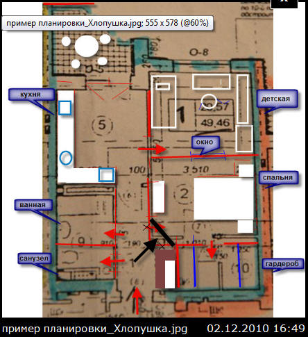

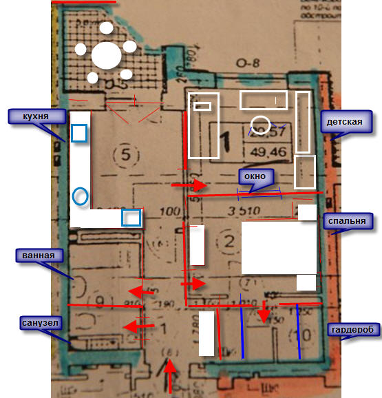

Ну вот наш рабочий вариант с имеющейся в наличии (новой и красивой ;) ) мебелью и уточненными размерами.
[ATTACH]79391[/ATTACH]
Выскажу и свое субъективное мнение :rolleyes:
Я бы сделала следующее:
1. Отдельный санузел и ванную.
2. Уделила много внимания при утеплении лоджии и соблюдала технологию, дабы не мерзнуть и не тратить энергоноситель.
3. Не делила бы комнату на три маленьких части ( по приблизительно 7-8 кв.м. каждая), они все будут тесными и не будут иметь достаточно мест для хранения и они не будут изолированными, а усугубит все отсутствие окон. Попробуйте отказаться от гостиной зоны, а большую комнату вместе с кладовой поделите на детскую (ближе к окну) и спальню с гардеробной. В спальне в фальшстене сделайте окно, которое будет давать дневной свет. Со стороны спальни сделайте римскую штору, например, для ночного времени.
Вход в гардеробную можно сделать как со стороны спальни, так и со стороны коридора, а в спальне поставить шкаф.
Гардеробная решит проблему места для хранения вещей, т.к. учитывая, что Вы присоединяете лоджию, у вас не остается ее для хранения разных редко используемых вещей,кроме того, сушку белья нужно тоже думать, как приспособить. Даже небольшая гардеробная вмещает огромное количество разных вещей (кроме быт химии и продуктов)!
Достаточные (около 10-11 кв.м.) и изолированные детская и спальни получаем в итого.
4. Гостей придется принимать на кухне-лоджии, но ведь гости бывают иногда, а жить удобно нужно каждый день.
Между кухней и лоджией я бы поставила распашные стеклянные м/п двери, на случай очень сильных морозов/перебоев с отоплением, отключения э/э, поломки фурнитуры окна и т.д....
5. Кухня - Г-образная - от двери - холодильник - мойка - плита.
На кухне диван либо совсем небольшой, либо он по глубине не пройдет, заберет часть прохода на лоджию.Стиральную на кухню, если не поместится в ванной.
6. Ванная - угловая хорошая ванная и полноценный умывальник.
7. Санузел - унитаз, мал. рукомойник, бойлер.
8. Прихожая - открытая вешалка в образовавшиеся нише.
Прошу прощения за столь схематическое обозначение планировки, много работы сейчас. Думаю, ее достаточно, чтобы донести идею, описанную словами выше.
Удачного ремонта Вам и реализации задуманного:beer:!!!
Большое спасибо :) в принципе все нравится, кроме входа в комнату. При таком расположении дверей, туда ничего крупного не возможно будет занести :( угол такой, что не заведешь диван например, а шкаф и подавно.
Думаем еще :)
Думаем еще :)
Вы планируете заносить настолько крупные шкафы и диваны уже в собранном виде в квартиру?:)
Можно сделать вход под 45 гр., тогда габарит мебели по длине не будут иметь значение, а вот по ширине будут ограничен проемом входной двери и проемом межкомнатной двери в спальню.
