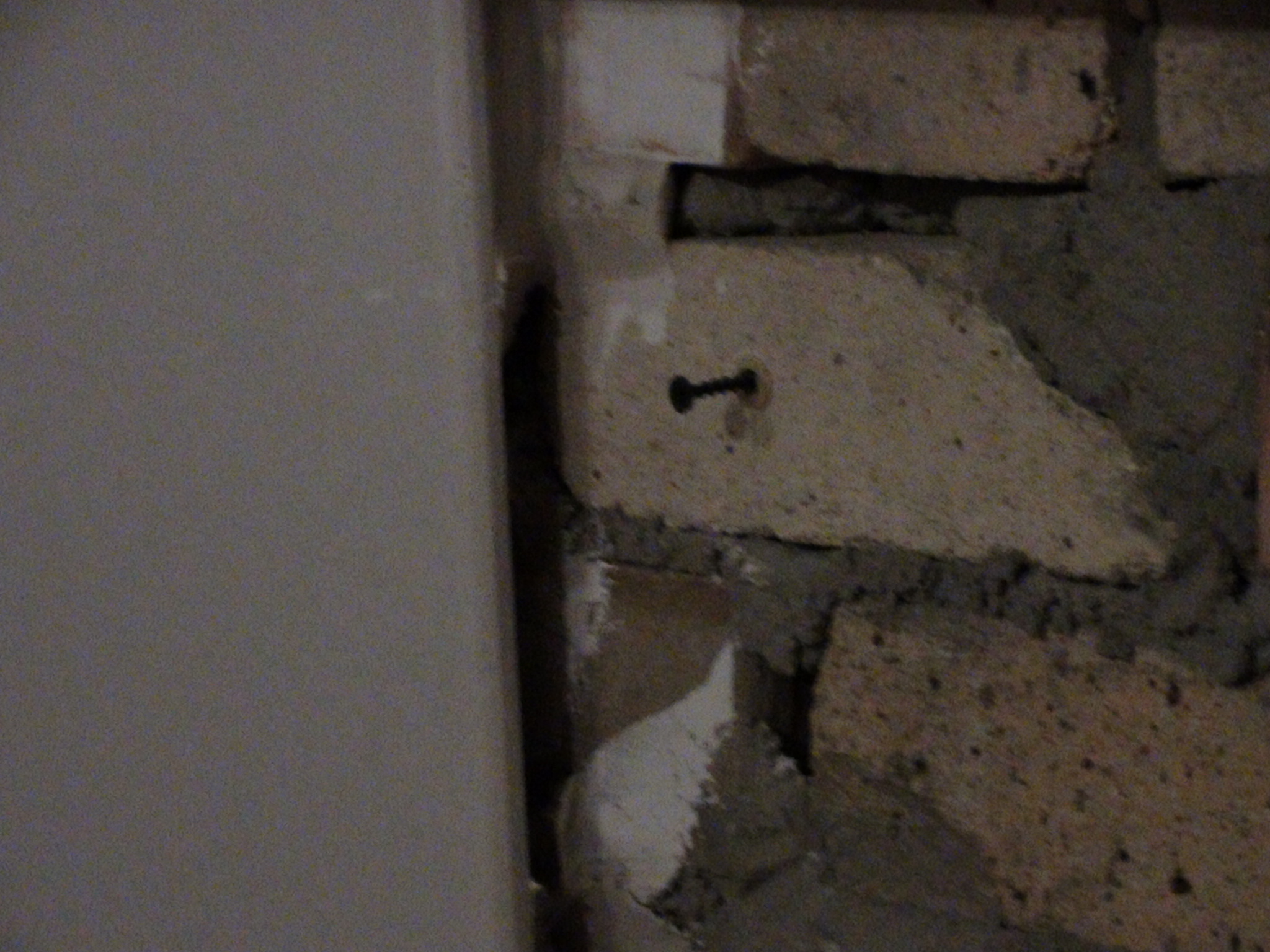

винни Опубліковано: 1 лютого 2011 Поділитись Опубліковано: 1 лютого 2011 Можно крутить черными саморезами по дереву прямо в ракушку. Саморезы на выбор от 55 и до 95. Главное не экономить и вкручмвать под разными углами. Да, и самое главное не перекрутить. Попробуйте ради эксперимента. А для себя бы делал штукатурку. И песок с глиной не помеха. Не бетон ведь льете. согласен саморезы могут помочь. но как минимум 75-е а для себя бы я зашилбы гипсокартоном и утеплил мороки меньше:drinks: Посилання на коментар Поділитися на інших сайтах More sharing options...

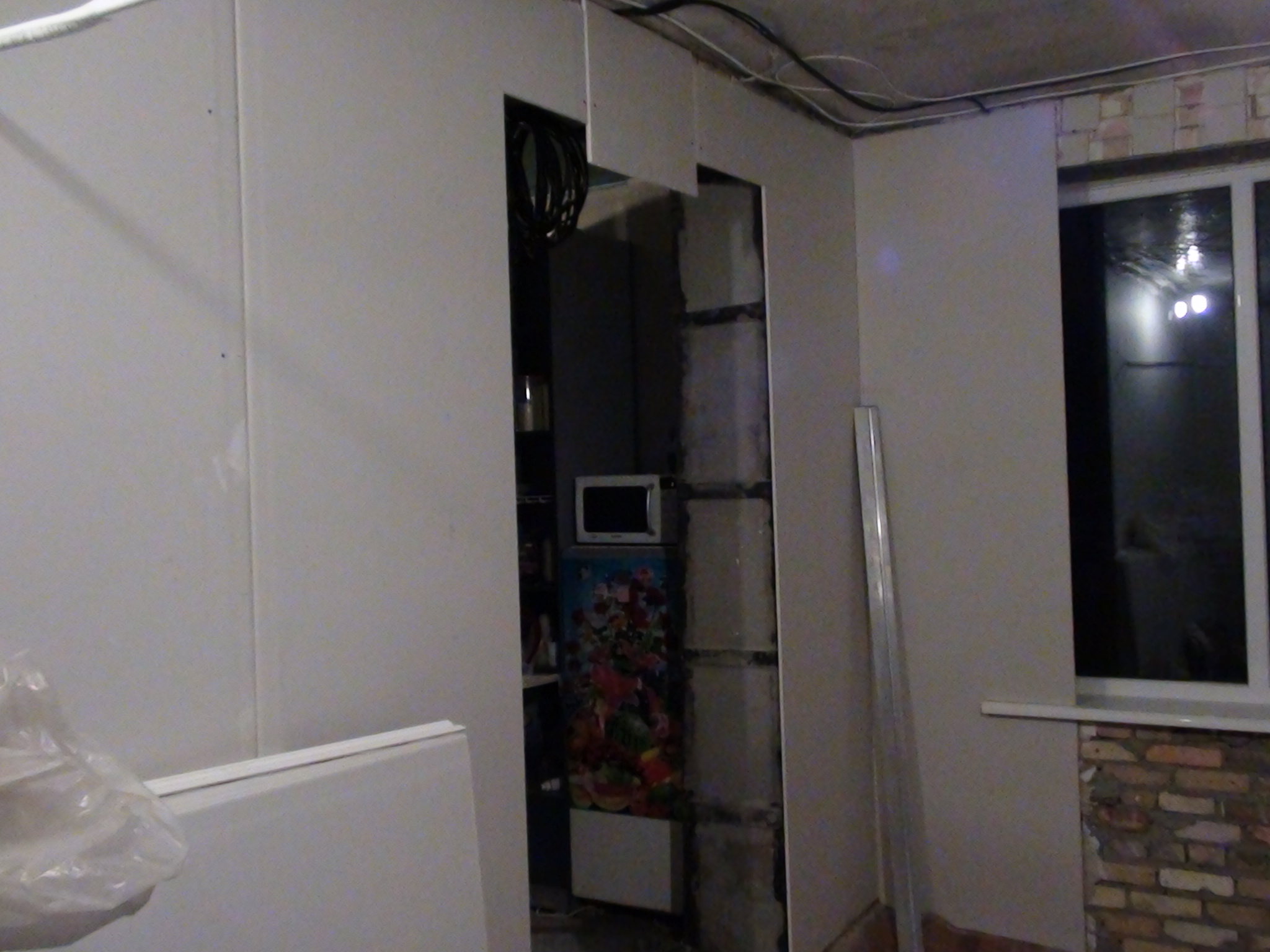

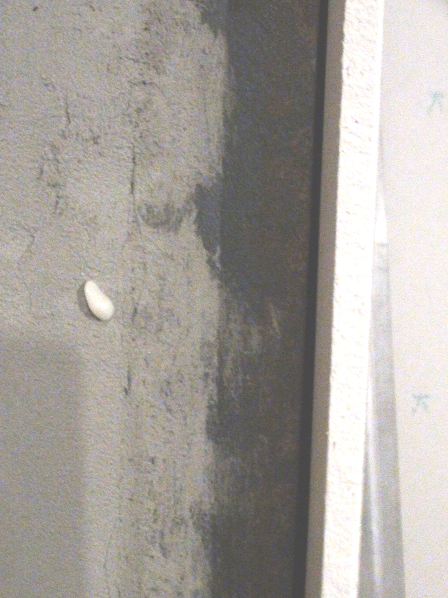

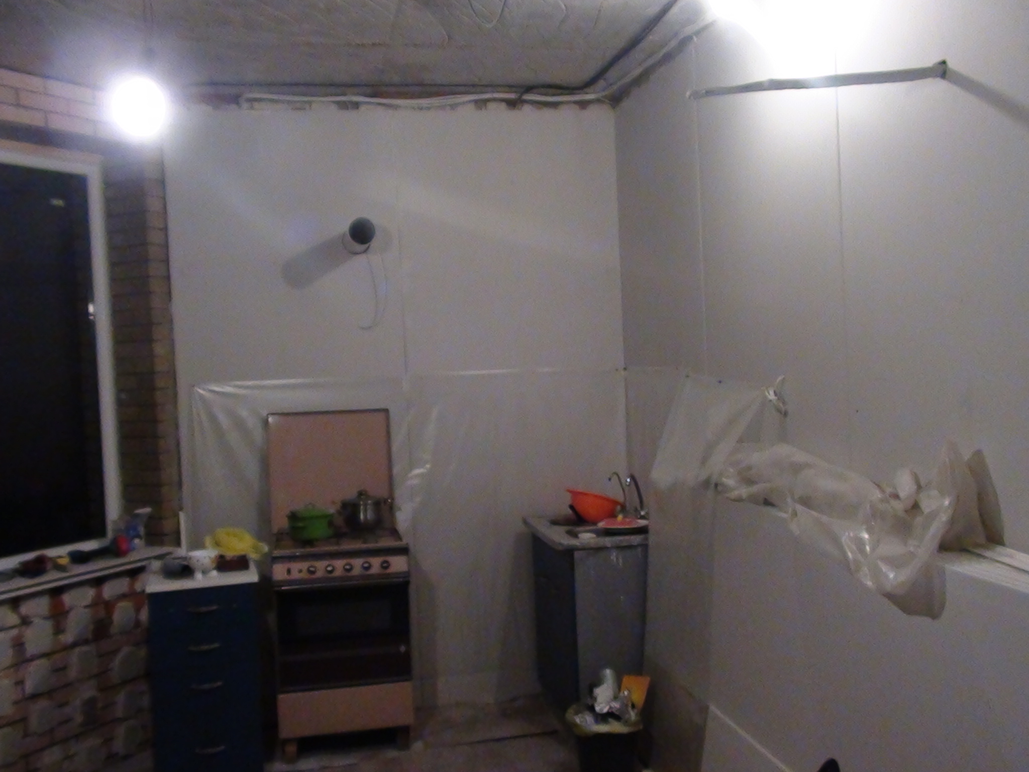

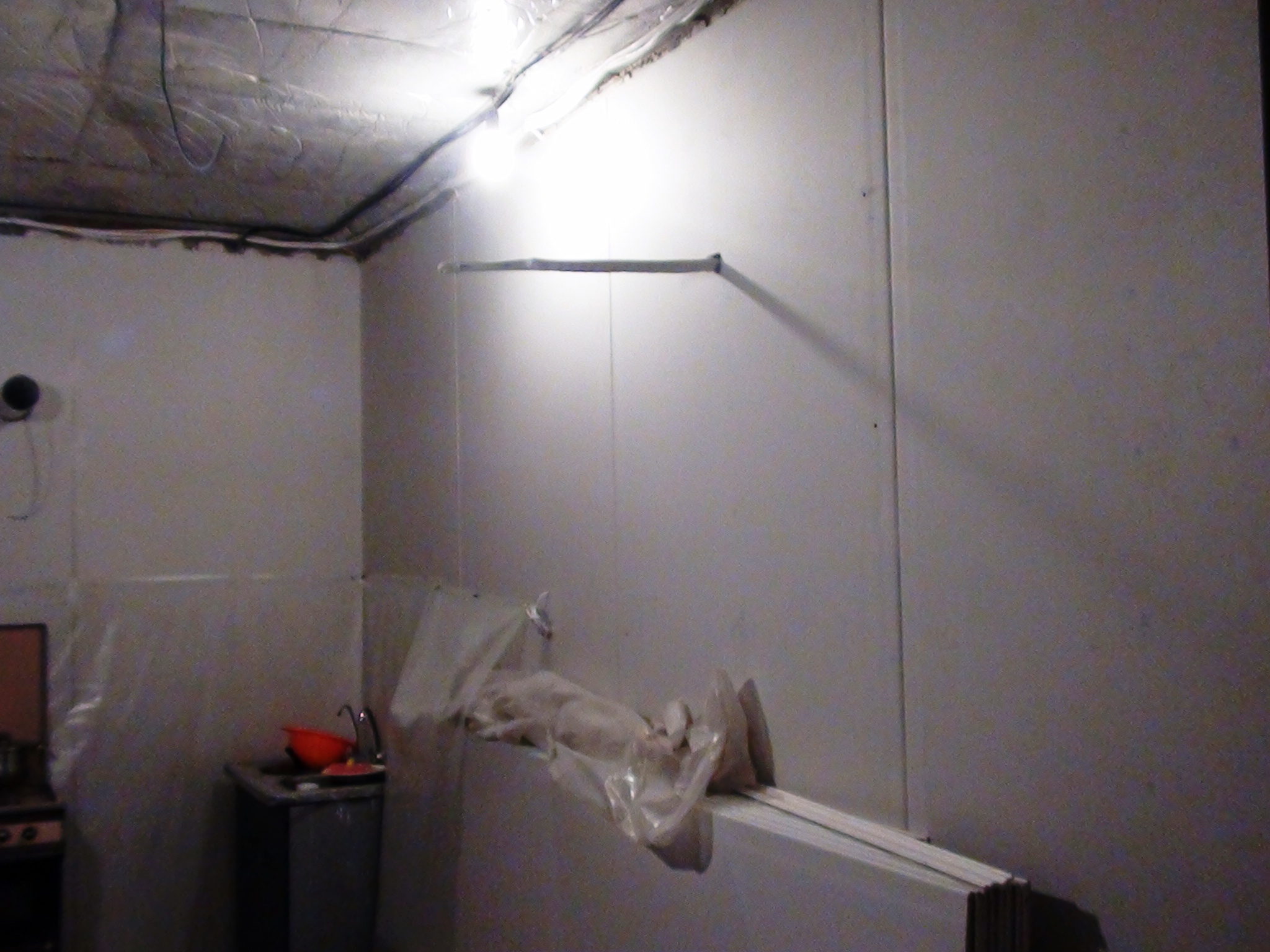

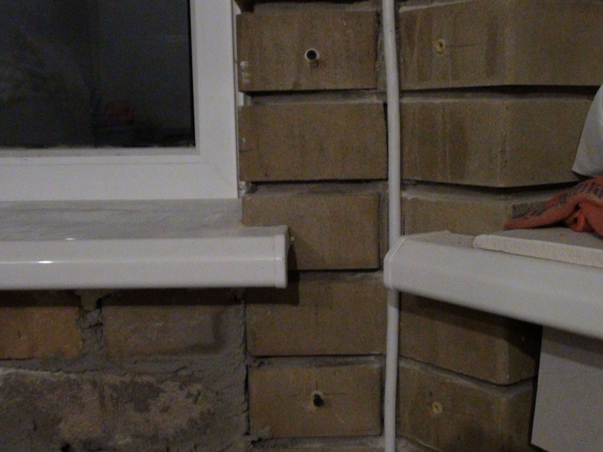

Аркадий1 Опубліковано: 28 лютого 2012 Поділитись Опубліковано: 28 лютого 2012 На сегодняшний день данная работа у меня при отделке выглядит следующим образом. Неважно какая поверхность (часть дома у меня уже была из оштукатуренного ракушняка, но фото которые я прилагаю выполнены на стене из кирпича - принцип один). Почему приходилось отделывать стены ГК - да просто спецов по отделке штукатуркой мне не попадались. Из моего опыта - купил дом (часть дома поштукатурена), сразу штукатурка была в мелких трещинах. Соблюдалась ли технология - не знаю. Нужно было поштукатурить одно помещение. Нанял людей. Цены по максимуму. Проговорили технологию: сетка, грунт, и т.д и т.п - результат через два месяца трещины!!! Деньги заплачены - результат г...но. Вывод - штукатурка очень привередлива... Поэтому все неровности исправляю (где разброс по уровню до 3 см) путем засверливания отверстий диаметром 6мм. Затем в него вставляется дюбель 6*40(60) и в него вкручивается саморез по дереву 35-75 (зависит от неровности стены). Затем по лазерному уровню каждый саморез закручивается на свою глубину. В результате получается плоскость из головок саморезов (упоров). Далее ГК клеится на перлфикс. Идея не моя, данную работу делает человек. Фото прилагаю. К сожалению сегодня закончили поклейку большой площади поэтому принцип только можно увидеть на куске под подоконником. Еще одно фото показывает зазор, который необходимо было выровнять... Прочность крепления ГК на кирпич (штукатурку на ракушняке) через перлфикс проверяли собственным весом (75кг) удерживали три точки "ляпух". Посилання на коментар Поділитися на інших сайтах More sharing options...
