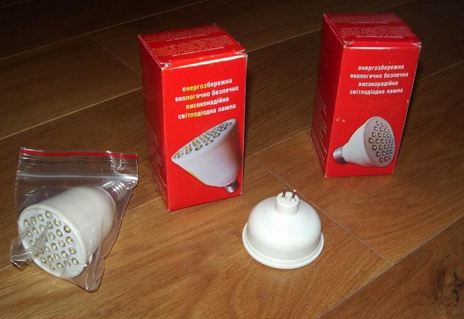

Выпускает наш партнер Сергей Подлесный в Севастополе. Купить можно на (ссылка устарела) в районе Ботанического сада и в "Электростандарте" на Киквидзе, 2.
Инфо с упаковки:
Энергопотребление 2 Вт
Напряжение питания 220 В
Тип цоколя - Е14, Е27, MR16.
Количество светодиодов - 30 шт.
Цветовая температура 5000К
Угол рассеивания 120 град
Световой поток 240 Лм
Срок службы 50 000 часов
По световой отдаче сравнима с лампой накаливания 30 Вт

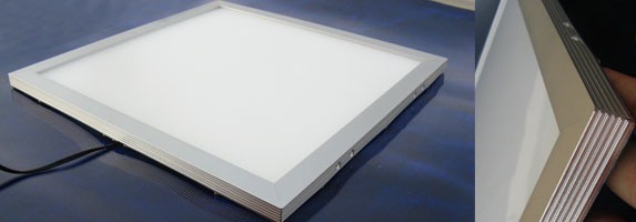

Сегодня уже есть совсем тонкие светодиодные светильники... 14 мм.Вот и решается вопрос с опуском монтируемых потолков...:)
Вот виды светильников... красивый дизайн, равномерное и сильное свечение...:)
Какая начинка в точечных? Какая мощность?
Большие панели - вместо растровых 60х60? Какая мощность?
Где вы на Автозаводской - в Brille?
Скиньте, пож. прайс - адрес на сайте.

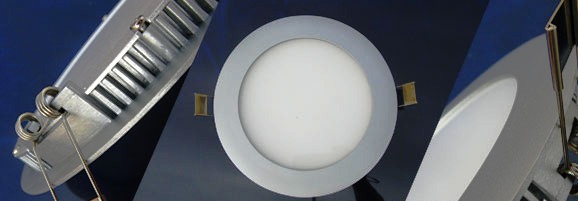

Светодиодные панели круглые
(ссылка устарела)
(ссылка устарела) Артикул: (ссылка устарела)
Потребляемая мощность: 10Вт
Рабочее напряжение: AC100V-240V or DC24V
Световой поток: 500LM(Cool White), 400LM(Warm White)
Освещенность @1.0 m: 150 Lux (White)
Цветовая температура: 2700-3300K (Warm White),4000-5000K (Natural White),6000-7000K (Cool White)
Ф: 180 mm
Метод установки : Встроенный.
Освещенность 1.0 m: 150 Lux (White)
Ф: 180 mm
Напряжение на выбор в каждом светильнике или делается под заказ?
Диоды применяются маломощные или 1 Вт?
Как заказать нужную цветовую температуру - или поддерживаете все варианты?
Какая цена панели D 18 см?

На выходных прикупил светодиодных лампочек, про которые на предыдущей странице писал engeneer, за что ему отдельное спасибо :beer:.
Купил 4 штуки с цоколем-миньен и две с обычным. Заменил лампочки накаливания 40Вт в люстре (правда пока не все, оставил несколько ламп накаливания), темнее в комнате не стало, светит белым светом (освещение чем-то похоже на лампы дневного света), мне нравится, жене тоже.
Единственный минус - не удалось заменить рефлекторные лампы (ссылка на изображение устарела) в коридоре в таком светильнике (ссылка на изображение устарела)
Лапочки туда просто не влазят, вернее вкрутить нельзя, т.к. до резьбы не достают... :no:
Цена одной - 60 грн.

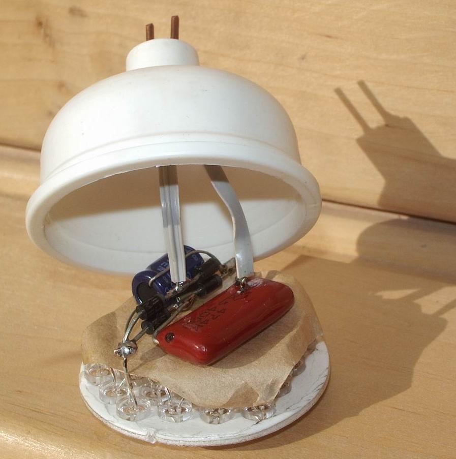

Есть вопрос по поводу светодиодных ламп. Уже неделю как юзаю данный источник света :good:, замечаю, что после выключения света диоды как бы ещё немного подсвечиваются. По началу думал, что это остаточный эффект, который бывает сразу после выключения ламп и постепенно исчезает, но теперь вижу, что даже через 3-5 часов диоды (правда не все и каждый с разной интенсивностью) немного светятся в темноте. Особенно это заметно ночью в темной комнате, свет больше похож на эффект фосфорного свечения, или света от люминофора, какого либо другого света в комнате нет, т.е. это не отблеск и не отраженный свет...
Я даже проверил разрывает ли у меня выключатель фазу :fool:, все нормально при выключенном свете фазы на цоколе лампы нет, выключатель обычный - без диодов, подсветок, резистора. Пробовал выкрутить лампочку, эффект свечения поначалу остается, но вроде потом исчезает (хотя может это днем не так видно или у меня галюны :shock:)...
Это нормальное поведение данного вида ламп? Что это за эффект?
Пост 68 - посмотрите на фотку. Там видны конденсаторы.
Вот они и дают некоторое "послесвечение", медленно разряжаясь.
У меня тоже самое - лампа все время фосфорицирует - пока не выкрутишь из патрона. Причину понять не могу - у меня аналогично, фаза рвется, на патроне только ноль.
Здесь что-то другое. Разряд электролита виден хорошо - после выключения, пару секунд диоды медленно гаснут. Но не до конца.
Я про это думал, но не в течении же 6 часов... Кроме того, почему конденсатор не разряжается подобным образом также долго, когда лампочка выкручена и лежит на столе?

Похоже на то. При мизерном потреблении светодиодов, наведенного тока хватит для слабой засветки.
