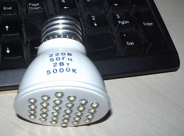

engeneer Опубліковано: 11 грудня 2010 Поділитись Опубліковано: 11 грудня 2010 LED лампочки конечно дороговато. А как они по срокам службы, кто нить знает? Philips обещает 50 тысяч часов с сохранением 70% светового потока. Китайцы - народ отчаянный, заявляют 100-150 тыс часов :D Поскольку в году лишь 8760 часов, а LED-лампы массово стали появляться только в этом году, к концу 2016-го узнаем, правду ли говорит Philips ;) Себе в коридоре вкрутил украинскую лампочку за 50 грн. - ту, что на фото слева. Полгода светит - полет нормальный! Посилання на коментар Поділитися на інших сайтах More sharing options...

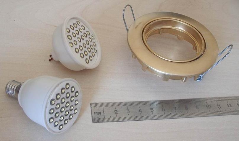

cotbus Опубліковано: 11 грудня 2010 Поділитись Опубліковано: 11 грудня 2010 После установки ГК потолков и прочтения на форумах о постоянных перегораниях галогенок, задумываюсь об установке ламп накаливания, где позволяет расстояние ГК от панели. В местах с высотой 4-5 см буду искать цилиндрические, выступающие плафоны, позволяющие установку накальных. Посилання на коментар Поділитися на інших сайтах More sharing options...
Nafanya_TT Опубліковано: 11 грудня 2010 Поділитись Опубліковано: 11 грудня 2010 .........Себе в коридоре вкрутил украинскую лампочку за 50 грн. - ту, что на фото слева. Полгода светит - полет нормальный! Украинскую говорите, ню-ню. Посилання на коментар Поділитися на інших сайтах More sharing options...
engeneer Опубліковано: 11 грудня 2010 Поділитись Опубліковано: 11 грудня 2010 (змінено) После установки ГК потолков и прочтения на форумах о постоянных перегораниях галогенок, задумываюсь об установке ламп накаливания, где позволяет расстояние ГК от панели. В местах с высотой 4-5 см буду искать цилиндрические, выступающие плафоны, позволяющие установку накальных. Самый компактный врезной светильник под рефлекторную лампу накаливания - Ring 39 требует глубины 75 мм. Лампы эти по надежности примерно как галогенки 220 В и уступают хорошим галогенккам 12 В. Галогенки (неповоротные) можно врезать при глубине от 60 мм. У меня галогенки на 12 В / 20 Вт - за полтора года ни одна не сгорела. Выступающие плафоны, как правило, делают под капсульную галогенку - это еще хуже, чем рефлекторные. Неплохой вариант - выпуклые светильники типа "рыбий глаз" - они есть и под рефлекторные и под галогенки - у них глубина 45-50 мм Украинскую говорите, ню-ню. Украинского в них только корпус, сборка и цена :D. Змінено 11 грудня 2010 користувачем engeneer 2 Посилання на коментар Поділитися на інших сайтах More sharing options...

TechnicsKuzya Опубліковано: 11 грудня 2010 Поділитись Опубліковано: 11 грудня 2010 Выступающие плафоны, как правило, делают под капсульную галогенку - это еще хуже, чем рефлекторные. Чем хуже? Посилання на коментар Поділитися на інших сайтах More sharing options...
engeneer Опубліковано: 11 грудня 2010 Поділитись Опубліковано: 11 грудня 2010 Чем хуже? Хуже в том плане, что быстрее горят, особенно в замкнутом объеме светильника. И нещадно греются. Рефлекторные галогенки - это, по сути. те же капсульные, но в дополнительном отражающем корпусе, они не так чувствительны к перепадам температуры, потому чуть надежнее. Посилання на коментар Поділитися на інших сайтах More sharing options...
Nafanya_TT Опубліковано: 11 грудня 2010 Поділитись Опубліковано: 11 грудня 2010 Украинского в них только корпус, сборка и цена :D. Украинского в них = 0. Хотя может по Укрански написано название, но надпись всё равно сделана в Китае. Посилання на коментар Поділитися на інших сайтах More sharing options...

engeneer Опубліковано: 12 грудня 2010 Поділитись Опубліковано: 12 грудня 2010 Украинского в них = 0. Хотя может по Укрански написано название, но надпись всё равно сделана в Китае. Собирает наш партнер в Севастополе. Делает довольно топорно - китайцы такого себе не позволяют. Но делает сам - в этом нет сомнений, поскольку диоды поставляем ему мы Стоят в люстре Philips Capsuleline 4000h 20W в достаточно замкнутых светильниках, светят год без проблем, думаю и дальше будут светить... если использовать трансформаторы OSRAM или PHILIPS с лампами этих же производителей, то заявленный срок 2000h-5000h они отслужат без проблем, а если еще использовать дополнительно стабилизатор на входе в дом с отклонением не более 3%, то устанете ждать, когда эти лампы перегорят. Преимущество рефлекторных только в максимальном использовании светового потока в заданном направлении с заданным углом рассеивания, плюс равномерность освещенности выше, чем у капсульных без плафона или отражателя. +1. Именно так - только фирменные лампы будут служить долго - при условии качественного питания. Себе тоже трансы Osram и лампы Philips Brilliant. Кстати, хорошие трансы обеспечивают мягкий пуск лампы. Посилання на коментар Поділитися на інших сайтах More sharing options...

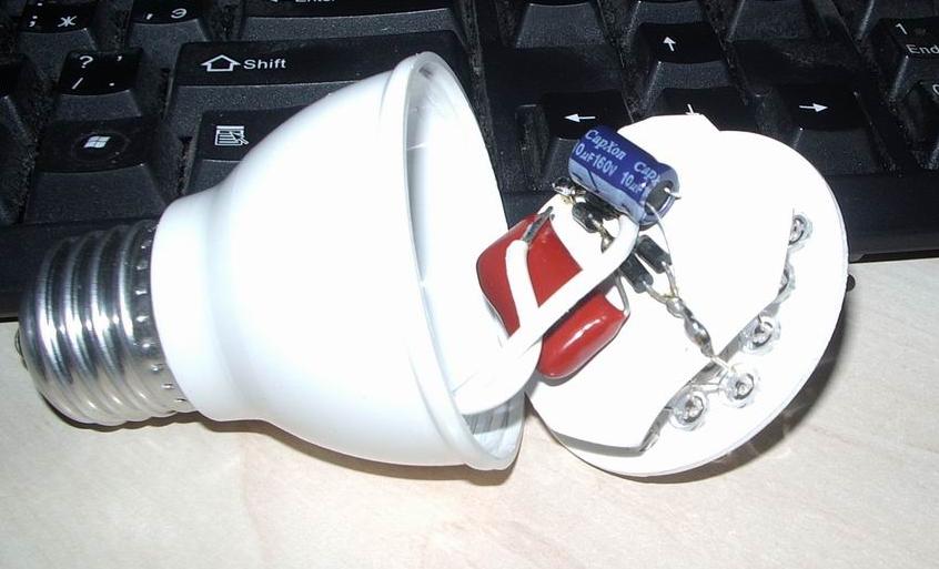

Cherub Опубліковано: 2 січня 2011 Поділитись Опубліковано: 2 січня 2011 Я так понимаю, что высокая цена таких ламп как раз обусловлена наличием блоком питания (с 220 на 12), а цена светодиодов не очень велика: от 1 до 3 грн. Хотя 9 рядов по 8 диодов в каждом, по 3 грн за штуку и уже около 216 грн на одну лампу уйдет только на диоды... Посилання на коментар Поділитися на інших сайтах More sharing options...
engeneer Опубліковано: 2 січня 2011 Поділитись Опубліковано: 2 січня 2011 Я так понимаю, что высокая цена таких ламп как раз обусловлена наличием блоком питания (с 220 на 12), а цена светодиодов не очень велика: от 1 до 3 грн. Хотя 9 рядов по 8 диодов в каждом, по 3 грн за штуку и уже около 216 грн на одну лампу уйдет только на диоды... Оптовая цена двухкандельных светодиодов - 9-12 центов. Блок питания - шунтирующий конденсатор (ок.0,5 мкФ), диодный мост и сглаживающая емкость (порядка 10 мкФ). Все остальное - корпус, сборка и накладные расходы. ;) Посилання на коментар Поділитися на інших сайтах More sharing options...
engeneer Опубліковано: 2 січня 2011 Поділитись Опубліковано: 2 січня 2011 Светодиодная лампа севастопольского производства - просто, со вкусом и недорого Цена в рознице - 50 грн. Светит в коридоре уже полгода, практически не выключаю. За год нагорает света 17 кВт (на 4 грн.!) 1 Посилання на коментар Поділитися на інших сайтах More sharing options...

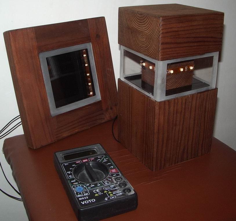

engeneer Опубліковано: 12 січня 2011 Поділитись Опубліковано: 12 січня 2011 К сожалению, у меня еще не сформировалась идея. Все что видел в инете как то однобоко. Может подскажите где посмотреть картики ? Кое-что из личного опыта выложил здесь - интересный опыт фасадного освещения, как недавно выяснилось, выступил соавтором самого Городецкого Дом по улице Крещатик, 251 принадлежит к историко-архитектурных памятникам Черкасс. Владислав Городецкий спроектировал его для первого Общественного банка. По ландшафтному освещению, есть опыт использования светодиодной ленты - на фото. Подобное решение можно применить в любом уличном светильнике. 2 Посилання на коментар Поділитися на інших сайтах More sharing options...
