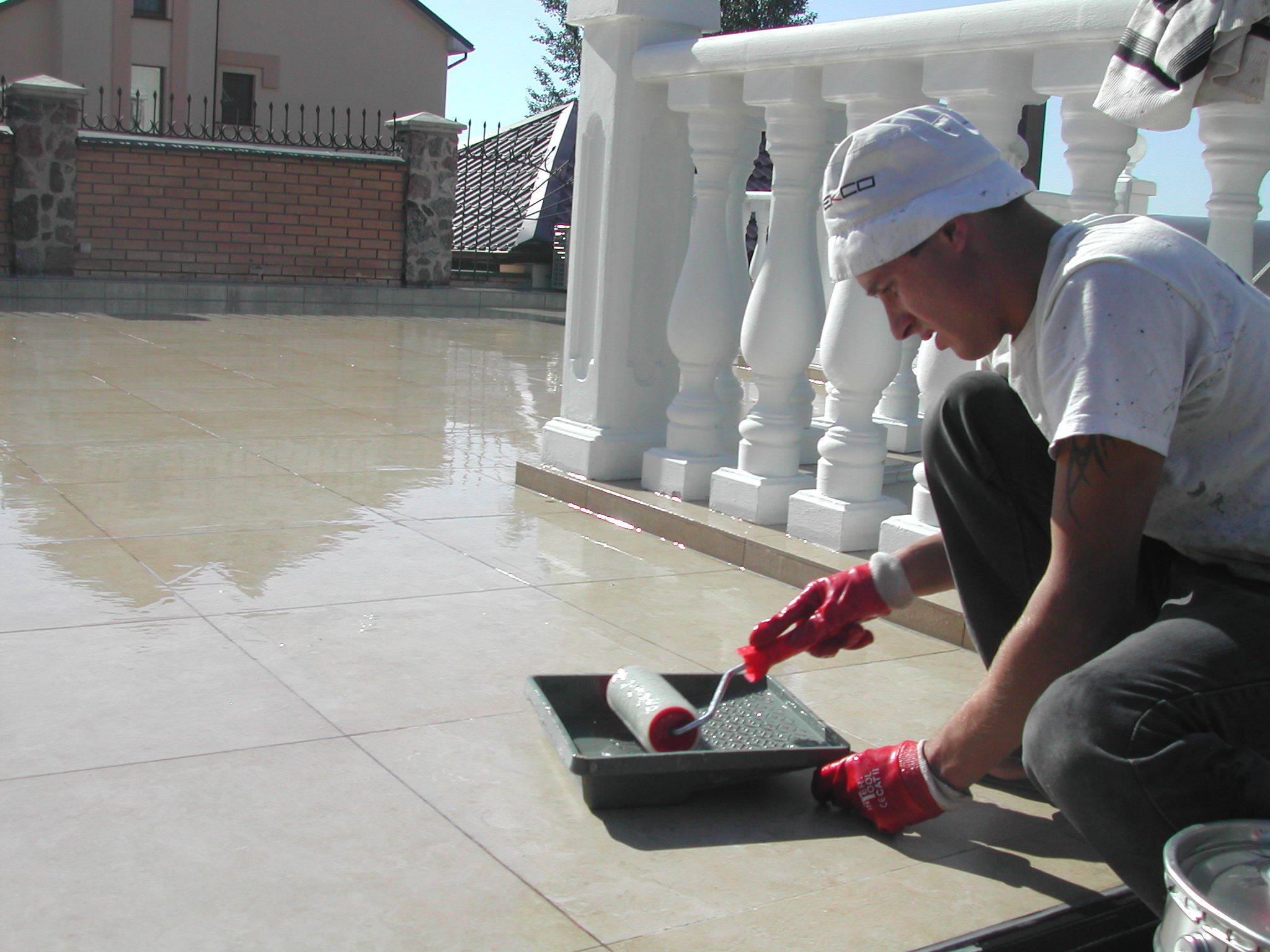

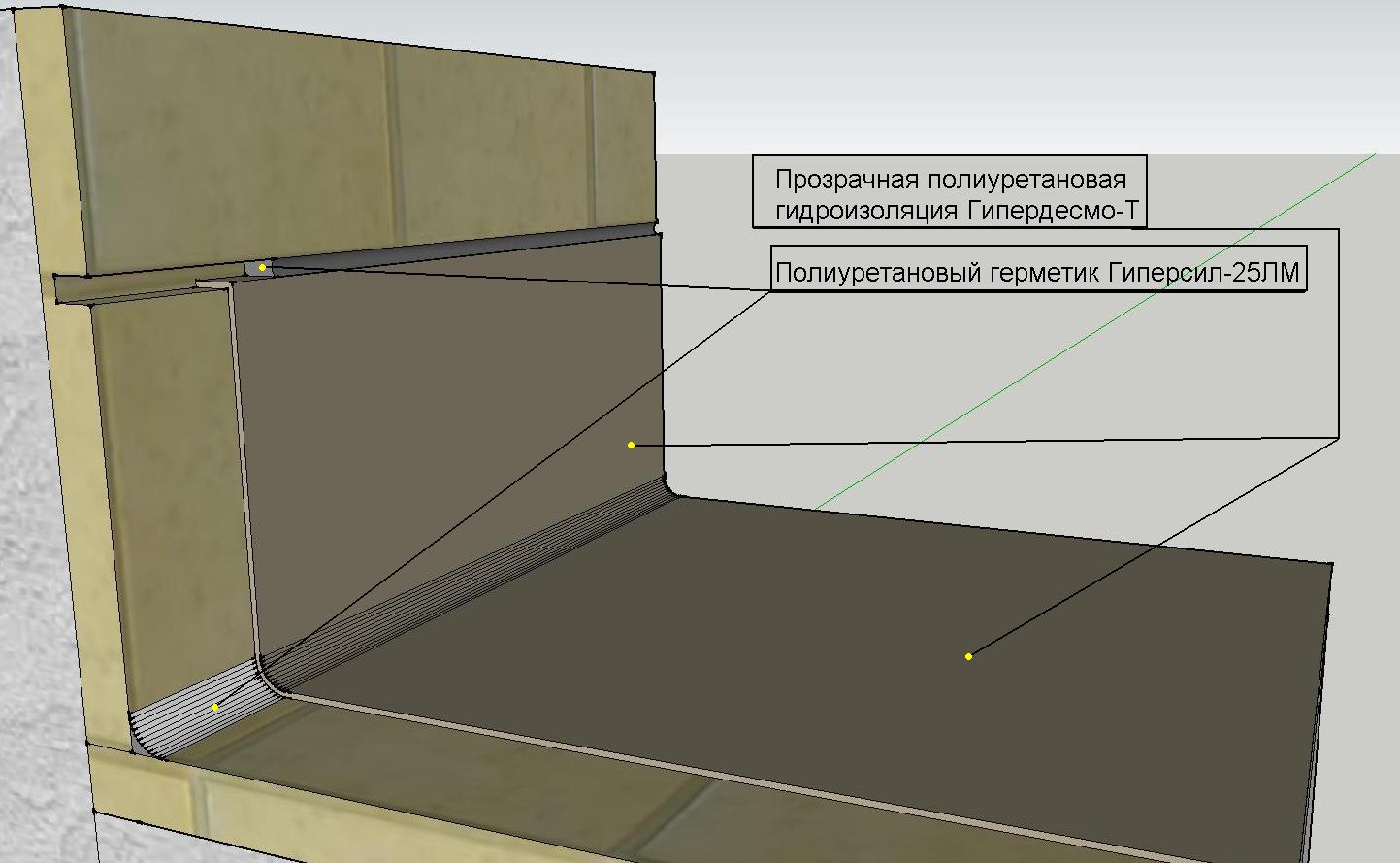

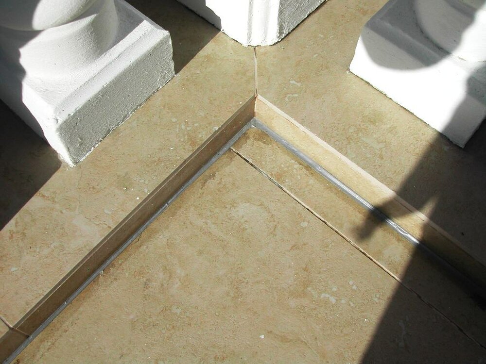

Propeller Опубліковано: 19 листопада 2010 Поділитись Опубліковано: 19 листопада 2010 Как лучше снутри(на полу и на стенах керамическая плитка) качественно загидроизолировать угловые стыки ,бо тянет воду и мокреет фасад.Навеса над балконом нет,есть сток и уклон. Очень запутанно. Гидроизолировать по плитке изнутри.... Мокреет фасад.... Балкон.... Попробуйте сбросить сюда фотки или эскиз в разрезе. Посилання на коментар Поділитися на інших сайтах More sharing options...

Propeller Опубліковано: 22 листопада 2010 Поділитись Опубліковано: 22 листопада 2010 Посмотрите рисунок и фото. 1 Посилання на коментар Поділитися на інших сайтах More sharing options...
