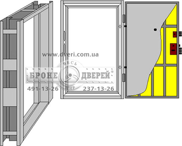

Мдф панели.Коробка не из уголка.
Замки российские.
Это типа коробка из квадрата?
Гнутая из листа
А чего Вы не обратитесь к производителям у которых картинку одолжили?;)

вот моя дверь МДФ - 16 мм. Замок "Бордер" (Росия). Рама - 60х40, лист - 2 мм, створка профиль 40х20. Толщина полотна 70 мм, глазок, антисрезы, шариковые петли 2 штуки, два контура уплотнения, четверть, внутреннее наполнение - пенопласт 5.
Внешняя ламинация - антивандальная пленка "Винорит".
