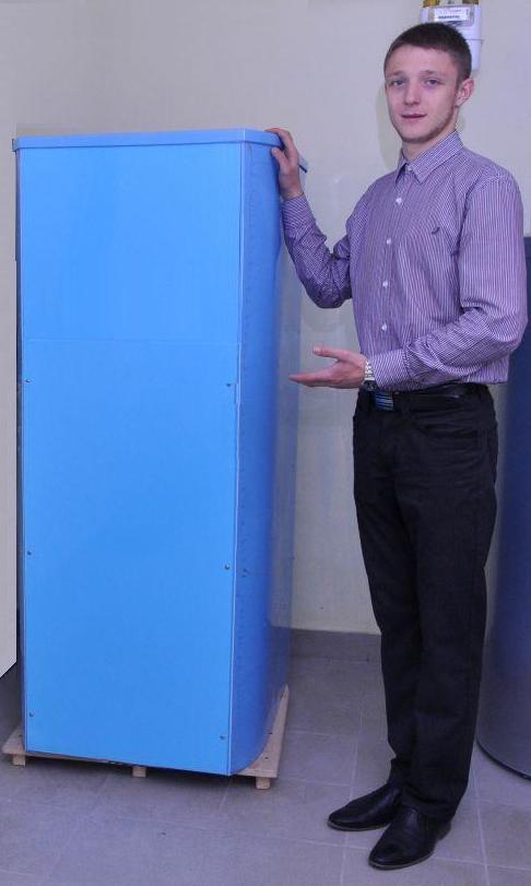

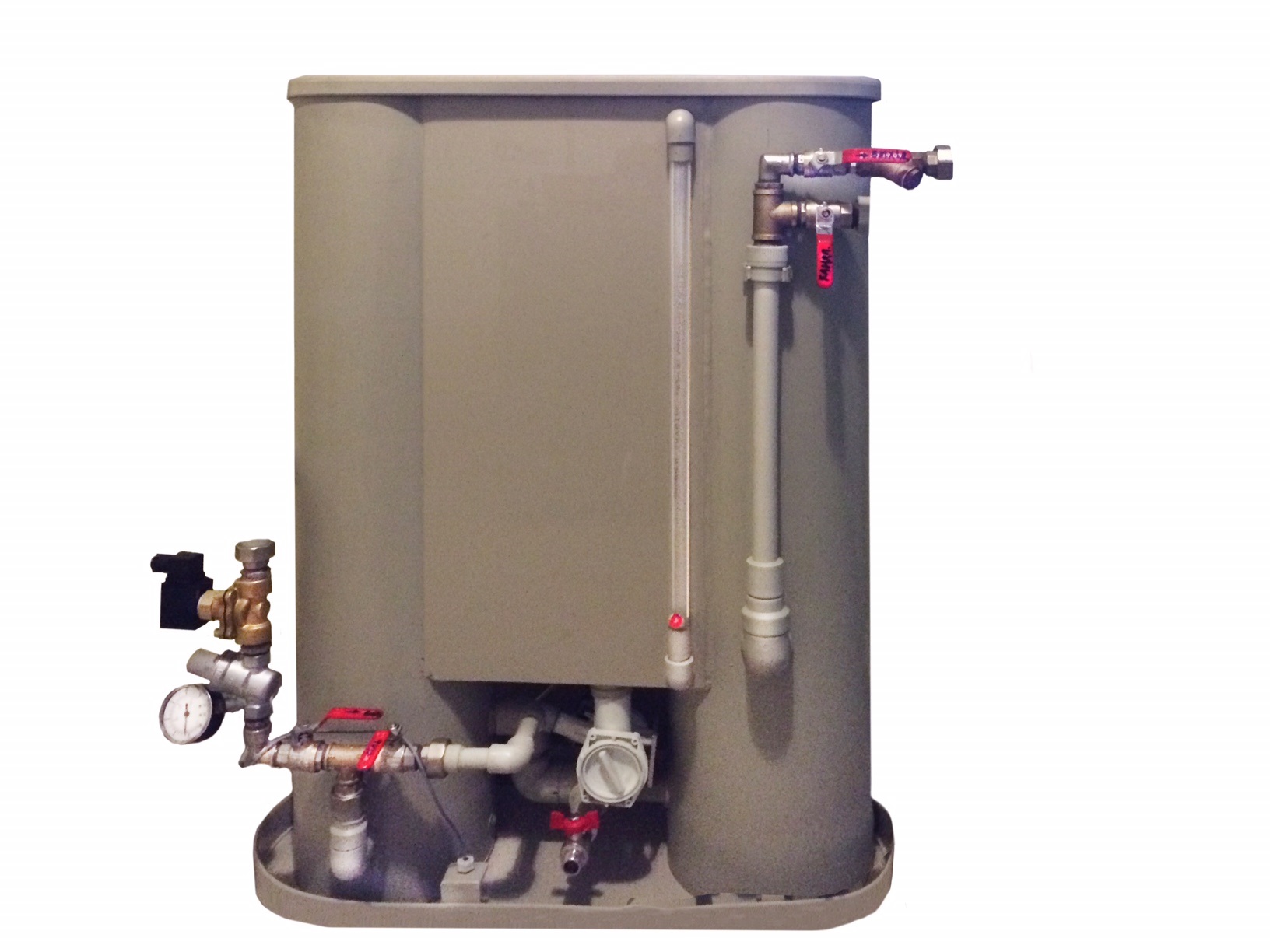

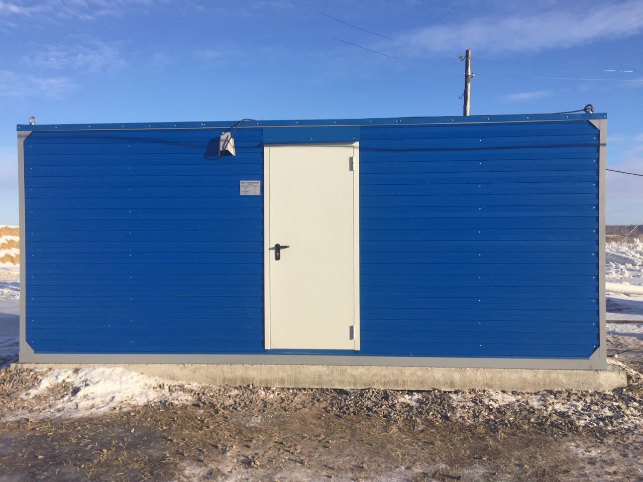

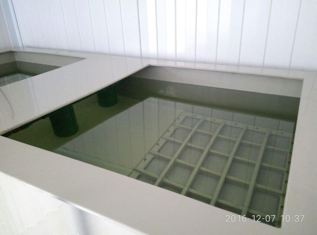

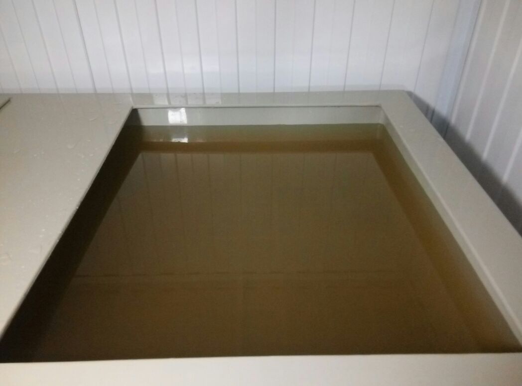

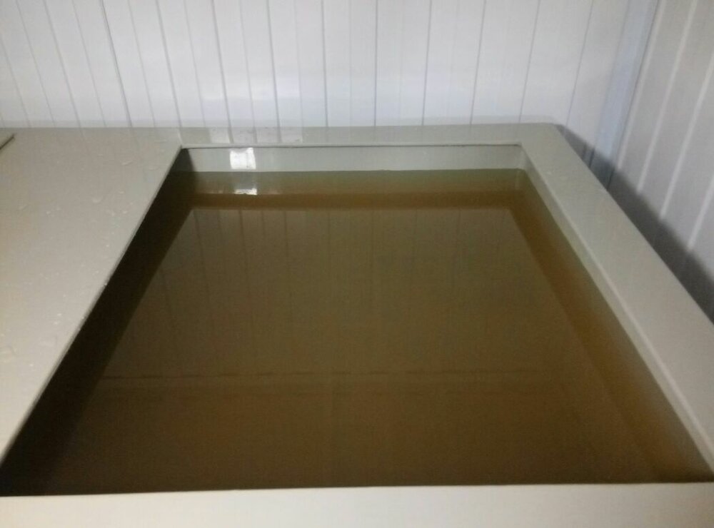

Александр Дмитриевич Опубліковано: 2 січня 2017 Поділитись Опубліковано: 2 січня 2017 Всем привет! Подскажите если сталкивались с такой бедой, как у меня. Вырыл скважину, а вода пахнет тухлым яйцом, при этом цвет у нее мутный. .. Рекомендую. См.фото Серийные автоматические безрегентные водоочистные установки Деферум-05 (до 12 м3/сутки) из г.Ровно чистят артезианскую воду уже в двенадцати странах: от запаха, железа, марганца, аммония, мутности, цветности. Контейнерные установки (100% заводского изготовления) имеют производительность от 100 м3/сутки до 1000 м3/сутки. На месте нужно подключить только трубы и электроэнергию. Такие установки хороши для коттеджных городков и населенных мест с числом жителей до 5000 человек. Посилання на коментар Поділитися на інших сайтах More sharing options...
