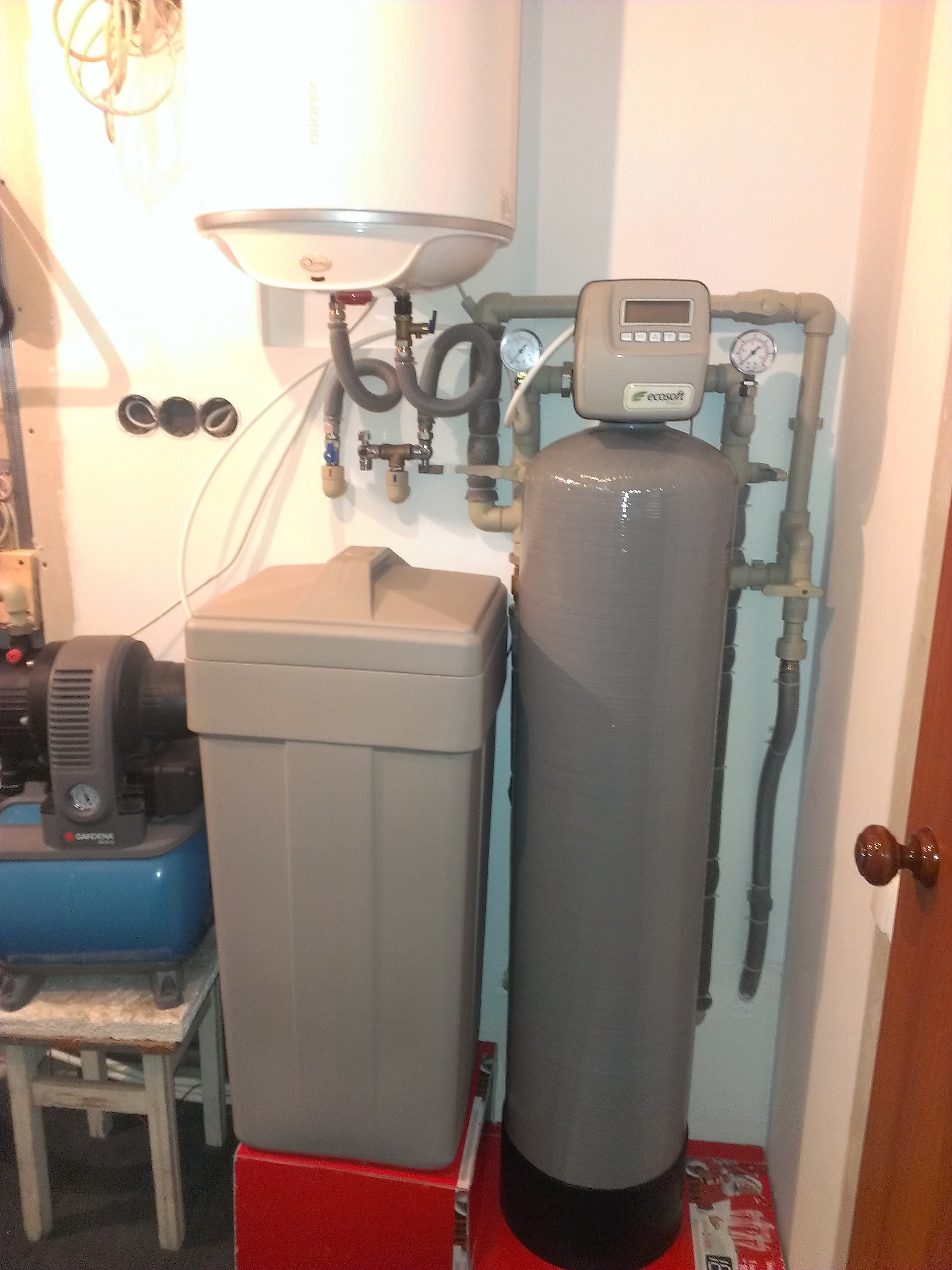

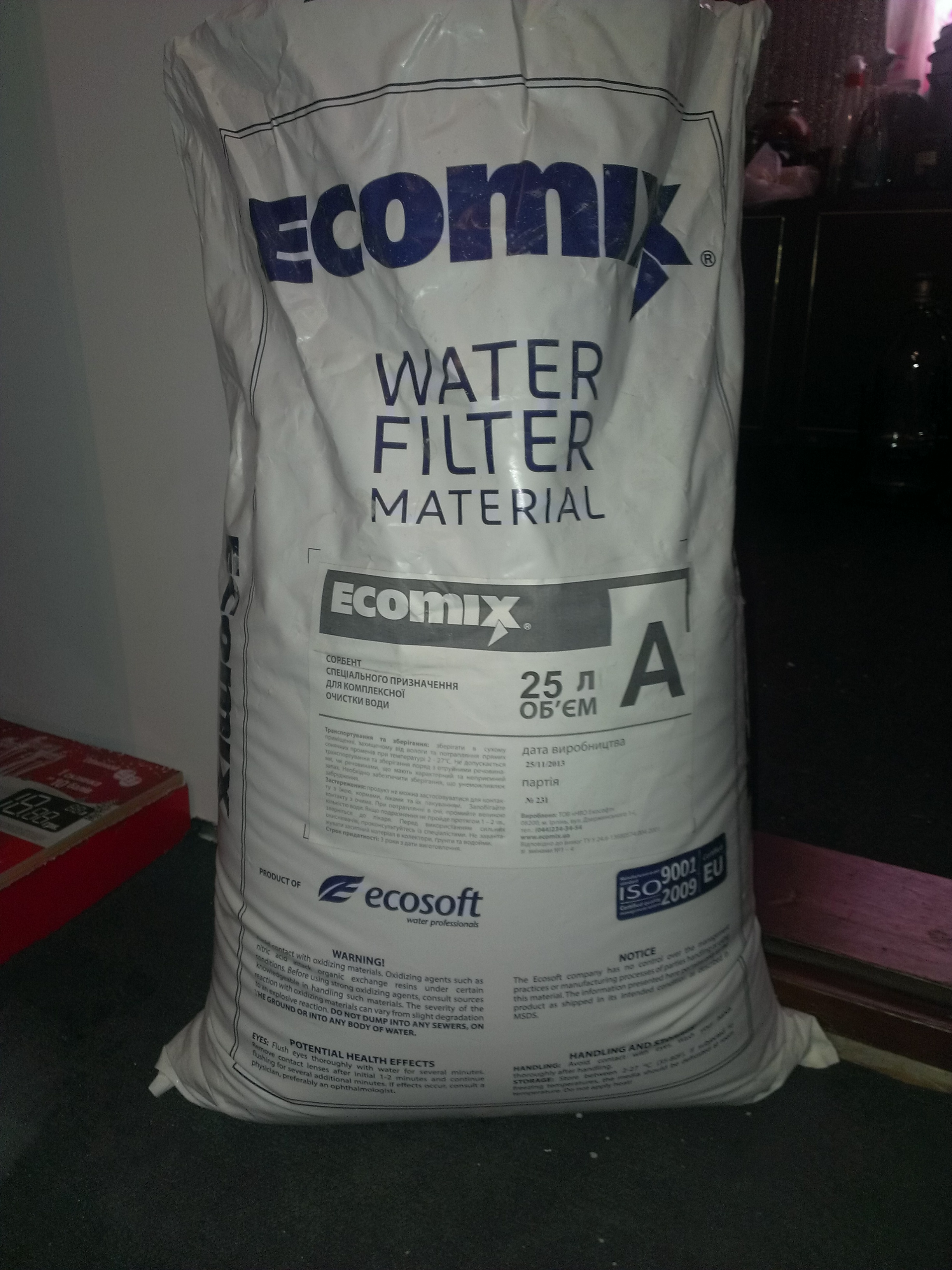

sergeig7 Опубліковано: 20 квітня 2016 Поділитись Опубліковано: 20 квітня 2016 Всем доброго дня! Поставил себе Экософт RF 1252 с соляным баком, монтировал и настраивал сам. Анализ - твердость 5,25, железо 0,56, нитраты 0,45, исходя из этих данных продавцы дали мне данные для настройки клапана - соли для регенерации 6.00, емкость системы 1.75, жесткость 270, регенерация через 6 дней. Остальные настройки остались заводскими - первая промывка 8 мин, обработка рассолом 60 мин и т.д. Подскажите, пожалуйста: 1. Если анализ 5-ти летней давности, могли существенно измениться показатели? 2. Анализ делал знакомый на пивзаводе, дали только 3 показателя, их достаточно для настройки фильтра или необходимо еще какие-то другие? пошел по сайтам где предлагают анализ воды, там столько всего анализируют... 3. Мне говорили, что выставлять время промывки фильтра можно визуально, т.е. вода во время промывки будет идти грязная (засечь время) и как пойдет чистая к этому времени прибавить 1 минуту. Кто-то так делает? 4. Фильтр запущен чуть более 3-х недель назад, первая промывка (при запуске не считаю) - вода чистая (через 6 дней) переставил на 14 дней, вторая промывка тоже чистая вода (через 14 дней). Это что, не успел засориться фильтрующий материал и можно еще реже делать промывки? По паспорту до 28 дней. Заранее спасибо за ответы. Посилання на коментар Поділитися на інших сайтах More sharing options...

Everpure Опубліковано: 21 квітня 2016 Поділитись Опубліковано: 21 квітня 2016 Всем доброго дня! Поставил себе Экософт RF 1252 с соляным баком, монтировал и настраивал сам. Анализ - твердость 5,25, железо 0,56, нитраты 0,45, исходя из этих данных продавцы дали мне данные для настройки клапана - соли для регенерации 6.00, емкость системы 1.75, жесткость 270, регенерация через 6 дней. Остальные настройки остались заводскими - первая промывка 8 мин, обработка рассолом 60 мин и т.д. Подскажите, пожалуйста: 1. Если анализ 5-ти летней давности, могли существенно измениться показатели? 2. Анализ делал знакомый на пивзаводе, дали только 3 показателя, их достаточно для настройки фильтра или необходимо еще какие-то другие? пошел по сайтам где предлагают анализ воды, там столько всего анализируют... 3. Мне говорили, что выставлять время промывки фильтра можно визуально, т.е. вода во время промывки будет идти грязная (засечь время) и как пойдет чистая к этому времени прибавить 1 минуту. Кто-то так делает? 4. Фильтр запущен чуть более 3-х недель назад, первая промывка (при запуске не считаю) - вода чистая (через 6 дней) переставил на 14 дней, вторая промывка тоже чистая вода (через 14 дней). Это что, не успел засориться фильтрующий материал и можно еще реже делать промывки? По паспорту до 28 дней. Заранее спасибо за ответы. а что засыпано в этот экософт? потому что настройки немного странноваты... 1. Да 2. нет, не достаточно. Минимум семь показателей 3. Хрень собачья, никто так не делает. 4. см. пункт выше 2 Посилання на коментар Поділитися на інших сайтах More sharing options...
sergeig7 Опубліковано: 22 квітня 2016 Поділитись Опубліковано: 22 квітня 2016 пункт 1, понятно пункт 2, можно уточнить эти семь показателей? пункт 3, понятно, совет был от инженера фирмы, у которой покупал фильтр пункт 4, не понял что именно "хрень собачья, никто так не делает", то что увеличил период между промывками или мое предположение о фильтрующем материале засыпано вот это: Посилання на коментар Поділитися на інших сайтах More sharing options...
АкваСпецСервис Опубліковано: 22 квітня 2016 Поділитись Опубліковано: 22 квітня 2016 совет был от инженера фирмы, у которой покупал фильтр это он сам себя так назвал? фото фильтра в студию, хотя, предполагаю, что там реагентный со счетчиком. Промывка идет автоматически по первому событию - либо объем израсходован либо время (заданное) истекло. От возможных отравлений страхует обратный осмос, как уже было сказано выше. Посилання на коментар Поділитися на інших сайтах More sharing options...
sergeig7 Опубліковано: 22 квітня 2016 Поділитись Опубліковано: 22 квітня 2016 это он сам себя так назвал? фото фильтра в студию, хотя, предполагаю, что там реагентный со счетчиком. Промывка идет автоматически по первому событию - либо объем израсходован либо время (заданное) истекло. От возможных отравлений страхует обратный осмос, как уже было сказано выше. Да, фильтр реагентный. Речь не идет об отравлениях, сырую воду не употребляем, осмос планируется позже (когда кухня будет готова) сугубо для питья сырой воды, многие соседи массово пьют вообще неочищенную воду и не травятся. После запуска фильтра исчез запах сероводорода, вода мягкая, на стенках сантехники и в бачке унитаза нет ржавых отложений. Может подскажете что не так делаю? Не менять же его теперь на обратный осмос. фото фильтра и бачка, в бачке вода спустя 3 недели видно какой был налет раньше. Посилання на коментар Поділитися на інших сайтах More sharing options...
АкваСпецСервис Опубліковано: 24 квітня 2016 Поділитись Опубліковано: 24 квітня 2016 Для хозбыта вода будет "норм". Если только на входе нет нитратов или каких-то специфических загрязнителей. Промывка прямотоком стадия RINSE должна длиться около 8 минут. она по счету пятая в настройках промывки. Менять ничего не надо. надо по таким вопросам следовать инструкции. там написано что-то типа "в любой непонятной ситуации теребите вашего дилера" Смонтировали хорошо. компактно, даже манометры поставили. только на фото с этого ракурса не видно фильтра грубой очистки и как выведен дренаж на канализацию. 1 Посилання на коментар Поділитися на інших сайтах More sharing options...
sergeig7 Опубліковано: 25 квітня 2016 Поділитись Опубліковано: 25 квітня 2016 Нитраты согласно анализа 0,45. Фильтр грубой очистки есть, не попал в кадр, 2шт вв10 пока, насос планирую перенести в приямок (в процессе подготовки) и поставить вв20. Фото делал в процессе сборки, поэтому нет на фото дренажной трубы, но она есть и подключена к 50 мм трубе. Так что скажете, вместо рекомендованных 6 дней промывка через 14 дней? Можно ли еще увеличить? Хотелось бы промывать пореже. В принципе разницу между 6-ю и 14-и днями промывки не почувствовал. Да, еще, когда клапан был запрограммирован на 6 дней, на дисплее писалось кол-во кубометров (что-то около 7) до промывки. Теперь показывает кол-во дней, не могу понять почему так. А увеличил срок промывки до 14, так как через 6 дней ресурс был еще около 4,5 куб м. Посилання на коментар Поділитися на інших сайтах More sharing options...
