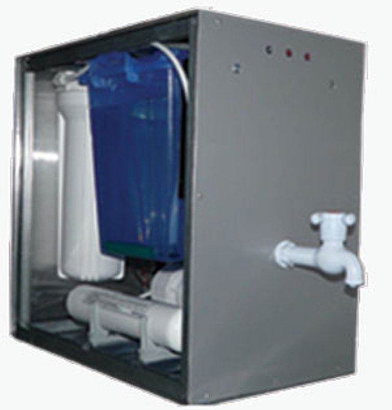

Я правильно понимаю, что ваш осмос с озонатором в коробочке дешевле осмоса без коробочки? Эта установка?
digidrol.zp.ua/board/9-1-0-7
Наверное не она, но смотриться прикольно, особенно на столешнице возле мойки. Краник вообще супер.
Нет )))):) эта установка не имеет обратного осмоса и не нуждается в заменных картриджах и реагентах! Она без реагентна! Так же её цена 14 тыс. грн. но не как не 22тыс :)
Конечно бывают случаи когда не возможно почистить воду тогда добавляют и укомплектовуют станцию!
Установка была разработана на основе установки питьевой воды ОЗОН -3 на форуме о ней рассказывали и даже видео есть www.stroimdom.com.ua/forum/showthread.php?t=51663
Ставили установку форумчанину Kimura.
Но установка Оззон очень громоздкая и по рекомендациям заказчиков была переделана в компактную станцию!
Установка не нуждаются в обслуживании, смене загрузок и реагентах. Промывка осуществляется автоматически, по сигналу таймера (как правило, в ночное время, время начала промывок и их периодичность задаются при вводе в эксплуатацию и могут и изменяться Пользователем) или вручную.
Цена также снижена с 20.тыс грн до 14 тыс. грн.
Расход 200л/час.

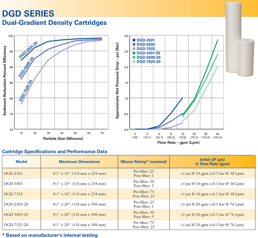

У зв'язку з деякою (малою) переробкою водопостачання постало питання заміни фільтра механічної очистки (колба 10" з багаторазовою промивною серцевиноною з нейлонової чи поліестерової сітки на 50-70мкм типу такого http://www.ventmarket.ru/cat.php?p=338&id=508 якій вже 8 років)
на щось інше. Планую три колби в ряд з підводом 1" з трьома поліпропіленовими картріджами(одноразовими) на 20,10,5мкм відповідно. Вода - міський водопровід 1". Задачі: механічна фільтрація, тобто іржа,мул,пісок.
Моменти:
1. Як з падінням тиску після таких трьох фільтрів?
2. 20\10\5 нормально для таких задач?Чи 5 це перебор?Чи серцевини підбирати просто експериментальним шляхом?
3. Може краще поставити 1 колбу з 1 серцевиною на 20 або 10 або 5?

Есть фильтровальные элементы с двумя градинами плотности 7525 мкм, 5005 мкм, 2501 мкм. Если Вы хотите получить механическую очистку в 5 мкм, то Вам достаточно двух последовательно расположенных таких фильтров, что касается давления то:

А якщо використовувати прості поліпропіленові картріджі?
Насколько мне известно, многоградиентных картриджей на 10" под тонкую колбу нет. Или есть? Встречал только на 10" и 20" типа ВВ. На картриджи Slim 10" толщина стенки фильтрации технологически не позволяет сделать двухградиентный.
Цілком можна використати звичайні поліпропіленові картриджі. Більшість "іржі" і звіжених частинок буде затримуватись на порозі 20 мкм. Тому доцільніше було б поставити 50 мкм - 20 мкм - 5 мкм.
Якщо використовувати двох-, трьох- градієнтні картриджі з поліпропіленового волокна, то вони будуть по заміні коштувати дорожче і ресурс менше, на відміну від моноградієнтних.
Мабуть так і зроблю.
50 це теж поліпропіленовий чи багаторазова сітка?
Бажано поліпропіленове волокно, хоча не принципово. Якщо картридж на 50 мкм буде швидко забиватись - можете поставити сітку або поліпропіленовий шнурок теж на 50 мкм.
Проблема сітки в тому, що вона не скрізь цілковито має отвори по 50 мкм і можуть проскакувати зважені частинки. але її можна помити :) Поліпропіленовий шнурок - при забиванні має властивість послаблювати намотку і зважені частинки можуть проскакувати між шнурковими волокнами, оскільки вода буде текти туди, де менший гідравлічний спротив. Це все дуже залежить від якості самого картриджу.
Так само і поліпропіленове волокно. На градієнт 5 мкм можна купити і дешевий. На градієнт 50-20 мкм бажано якісні, оскільки китайські картриджі можуть бути всі на 5 мкм, тільки з різними наклейками. Це не правило, звичайно, скоріше вийняток, але цілком присутній на ринку.

Вы не правы, ресурс двух градиентных картриджей не будет меньше одно градиентного, фильтрация осуществляется радиально снаружи вовнутрь.

на 50мкм лучше использовать гофрированные (складчатые) картриджи типа R50 BB из нейлона или полипропилена, а дальше DGD 5005 или 2501.
