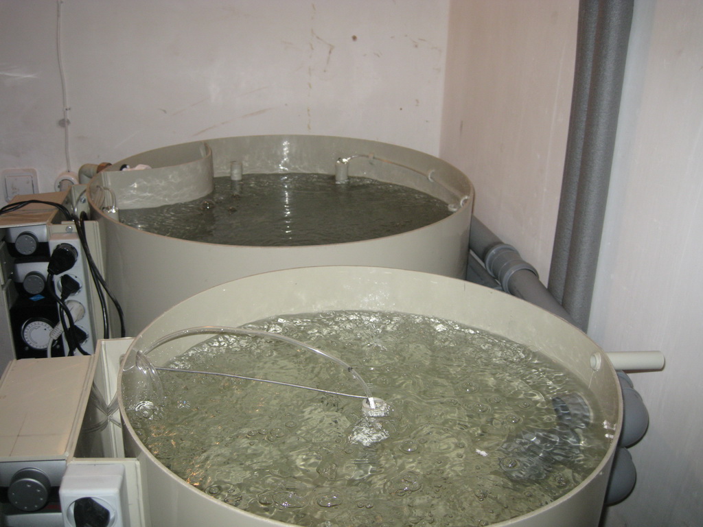

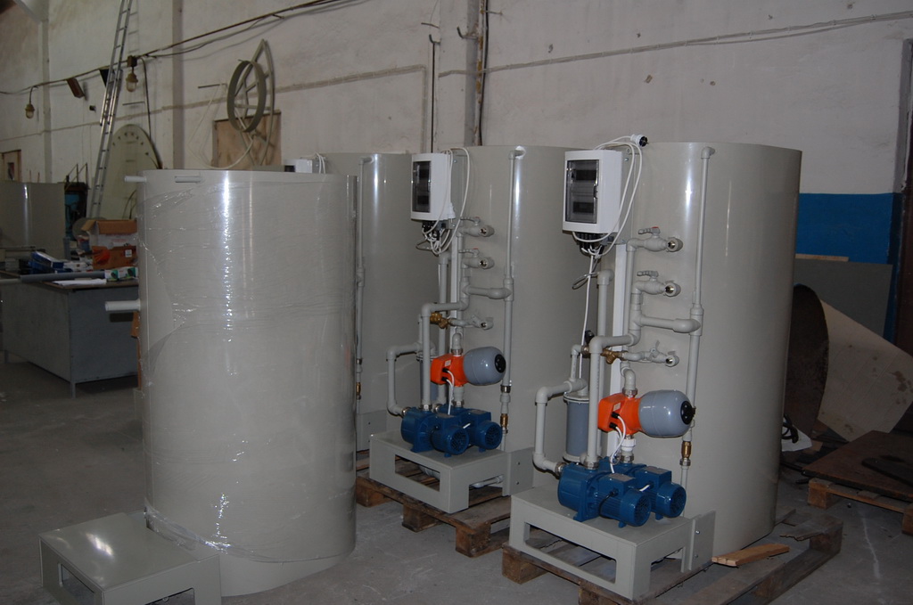

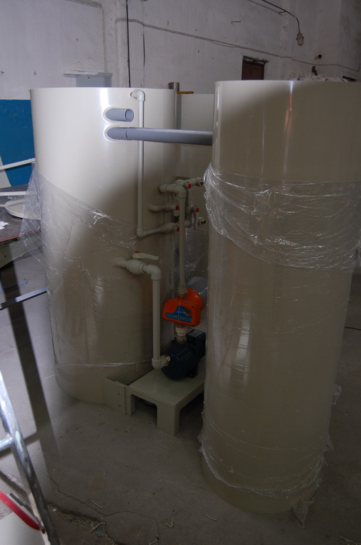

Kimura Опубліковано: 22 жовтня 2010 Поділитись Опубліковано: 22 жовтня 2010 Предложили установку "Озон-3" ((ссылка устарела)) - 20 тыс грн. Из описания на сайте - "базируется на способности автотрофных микроорганизмов использовать для свой жизнедеятельности загрязняющие вещества обрабативаемой води." (орфография сохранена). Судя по конструкции на фотках - борется с примесями методом отстаивания и озонирования. Шо за зверь? Может кто-то поделится опытом эксплуатации таких установок? Даст ли она пиковую производительность хотя бы 3 м3/час? Что-то очень похожа на Деферум - (ссылка устарела) ЗЫ. Нужно убрать железо (одна скважина - 1.75 мг/л, другая - около 3 мг/л при норме 0.3) Так общался я сегодня с ВОДТЕПЛО. Увидел на картинке ОЗОН и сразу нахлынуло дежавю с деферумом. (Ничего плохого я не вижу в деферуме но установки очень похожие). В процессе общения с киевской конторой получил установку - -что с деферумом это дело не имеет ничего общего и деферумы уже не производятся (!).Хммм.. Ну дальше дальше выяснятеся что принцип очистки тот же самый - полиэстером, но в систему включен озонатор и стоит накопительная емкость, которая в деферуме "все в одном" или я чегой-то не понял (на последней фотке именно два резервуара и в одном чистая водичка а во втором не очень...). Продавцы уверяют, что готовы продать за 20000 гривен с доставкой и установкой и гарантией , если не подойдет - -приедут сами снимут и заберут, а бабло вернут. И тут вопрос проясняется - -я то думал это киевская контора - оказалось представительство... Чего бы Вы думали ? Ровенского производственного объединения... Бааааа! Знакомые все лица! Опять же ничего плохого в этом нету. Все сошлось -- и похожий дизайн и принципы очистки, Это тот же самый завод, те же люди ,только девайс доработан -и поставлен еще и озонатор - -соответственно имеем в лице девайса ОЗОН продвинутую и переработанную версию Деферум 12. из буклета "...ПРИНЦИП РАБОТЫ Работа установки базируется на способности автотрофных микроорганизмов использовать для свой жизнедеятельности загрязняющие вещества обрабативаемой води. Установка состоит из 2-х емкостей – реактора и предреактора, которые соеденены перетоками в единый функциональный комплекс. Вода на очистку подается в карман емкости реактора. В реакторе находится фильтрирующая касета (не является расходным материалом), которая при взаимодействии с водой и кислородом производит биологический процес очистки воды. Установка дает идеальные показатели после истечения недели пользования, так как используются природние процесы очистки, которые происходят в установке постоянно, в то же время все что оседает на загрузку – окисляется и выступает в роли коагулянта. С реактора вода самотеком перетекает в емкость предреактора, периодически подвергаясь обработке озоном, который поступает от аэраторов. Озон уничтожает все известные микроорганизмы: вирусы, бактерии, грибки, водоросли, их споры, цисты простейших и т.д., удаляет неприятные запахи и привкус. Остаточный озон стерилизует поверхность, быстро превращается в кислород. Кроме того озон действует очень быстро — в течение секунд, не изменяет кислотность воды и не удаляет из неё необходимые человеку вещества, не образует токсичных побочных продуктов. Не существует и не может возникнуть устойчивых к озону форм микробов. По мере накопления очищенной воды в емкости возможная подача воды Потребителю. Одновременно начинает работать рециркуляция, возвращая небольшое количество воды из накопительной емкости обратно в емкость реактора, где вода опять напитывается воздухом и проходит через фильтрующую кассету, то есть вода все время циркулирует и фильтруется, достигая тем же максимального качества очистки. " Собственно лично я могу сделать вывод что поспорив с читателями форума в течении года конструкторы внесли ряд изменений. Плюс уменьшили цену (или не подняли на переаботанный ОЗОН-ДЕФЕРУМ). Либо сделали свою установку с лучшими характеристиками. Вот сижу и думаю - -брать или не брать... Я не продавец. Я покупатель. Посилання на коментар Поділитися на інших сайтах More sharing options...

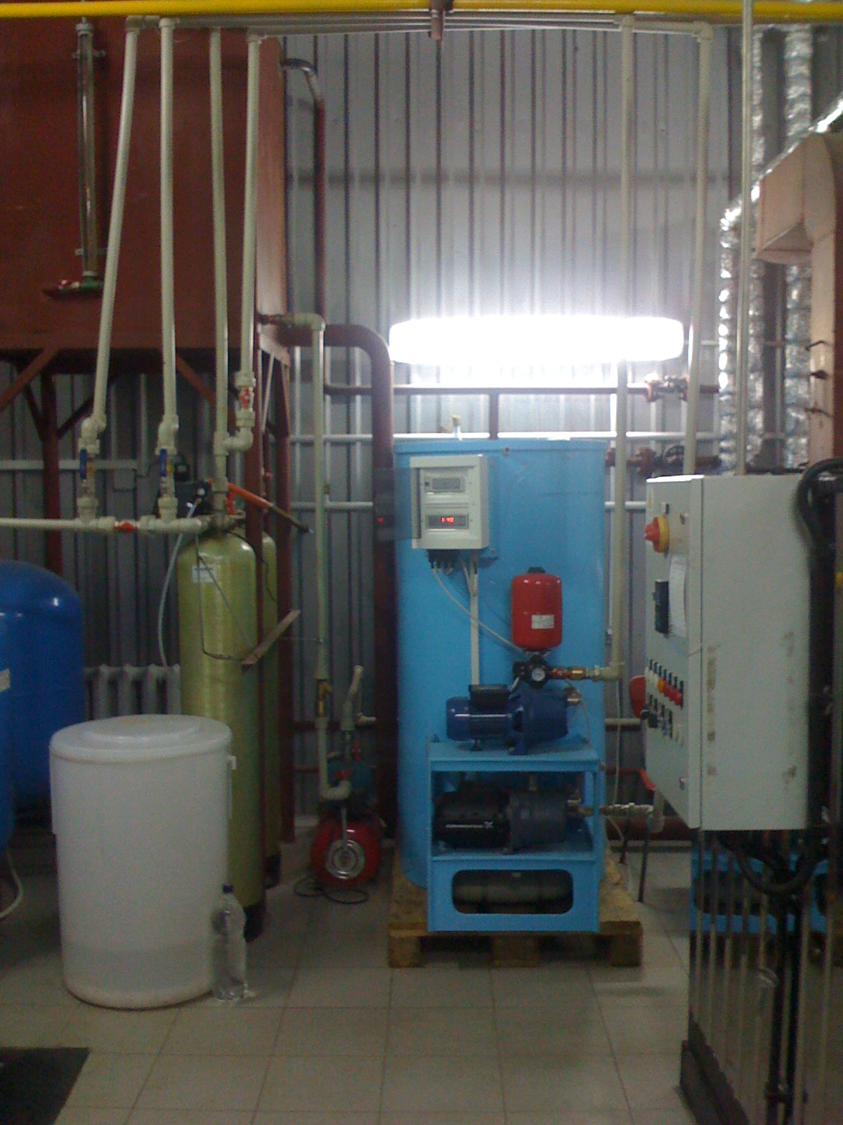

Vodjnoi Опубліковано: 1 листопада 2010 Поділитись Опубліковано: 1 листопада 2010 УСТАНОВКА ИСПОЛЬЗУЕТСЯ ДЛЯ ВОДОПОДГОТОВКИ ДЛЯ МЯСНОГО ЦЕХА Попробуйте "Брусиловские колбасы" Установку мне установила компания АСПАР ПУЛ, как меня заверили они официальный производитель г-на Ремизова (Разработчика деферума) Посилання на коментар Поділитися на інших сайтах More sharing options...
