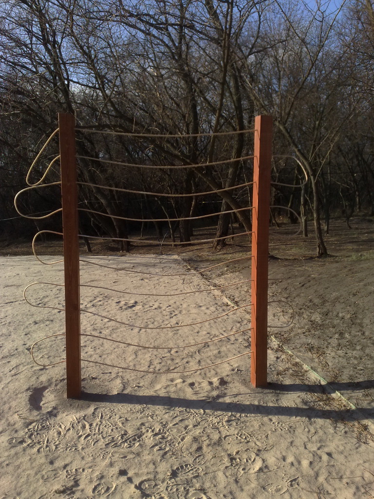

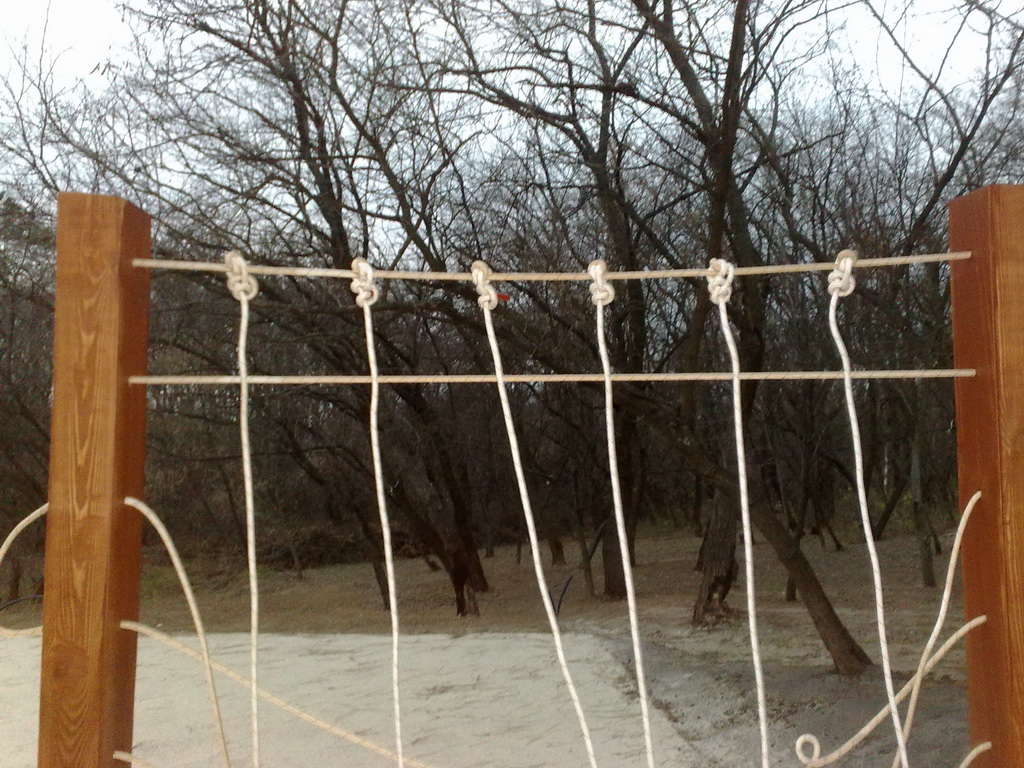

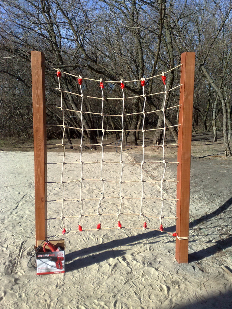

На вигтовлення знадобились такі матеріали:
  • Брус 100х150
  • Імпрегант-гідрофобізатор
  • Альпіністський канат "статика" Ф10
  • Термоусадочні трубки Ф14, Ф38
Як я її робив:
1. Взяв два бруси 100х150, підрізав їх до довжини 3500 (1500 - підземна частина)
2. Просверлив отвори Ф12 з кроком 200
3. Кутошліфовальною машинкою загладив кути
4. Плоскошліфовальною відшліфував надземну частину
5. Пофарбував гідрофобізатором
6. Повторно пошліфував і пофарбував вдруге
7. Вкопав їх вертикально (копання ям виявилось найважчою операцією)

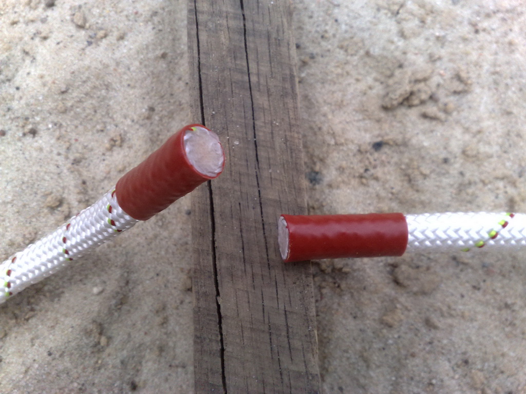

8. Протягнув канат для горизонтальної частину сітки, залишаючи по ~50 см на кожен ряд додатково

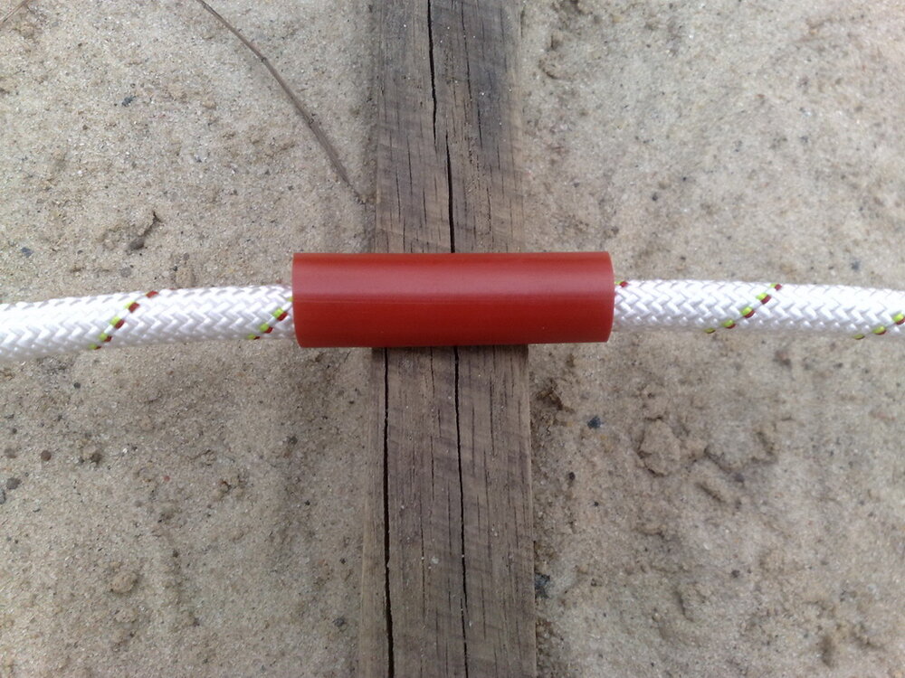

9. Поприв'язував до верхньої ділянки вертикальні канати. Для того щоб кінці канату не розмотувались, перед тим як розрізати, я одягав і заплавляв термоусадочну трубку Ф14, і лише потім розрізав

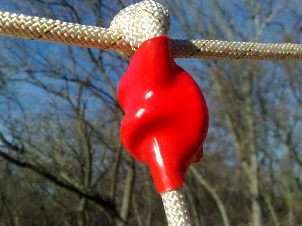

10. Одягнув термоусадочну трубку Ф38 на кожен вузол
11. Зв'язав сітку до передостанньої ланки
12. Попідтягував вузли
13. Одягнув на вертикальні канати термоусадочну трубку
14. Зав'язав нижні вузли, насунув на них термоусадочну трубку одягнуту на канат раніше
15. Затягнув нижній кінець горизонтального канату
16. Зафіксував усі вузли заплавивши термоусадочні трубки
Що можна було зробити краще:
Нижній і верхній ряд зробити з більшим кроком ніж інші.

Можно поподробнее про узлы... это тут самое важное...
Вузли брав звідси
(ссылка на изображение устарела)(ссылка на изображение устарела)
Пробував і трохи інші, але таки зупинився на них набільш підходящих.

На шведську стінку знадобилось:
  • Два стовпи 100х150
  • 8 держаків лопат
  • 2 шпильки Ф8

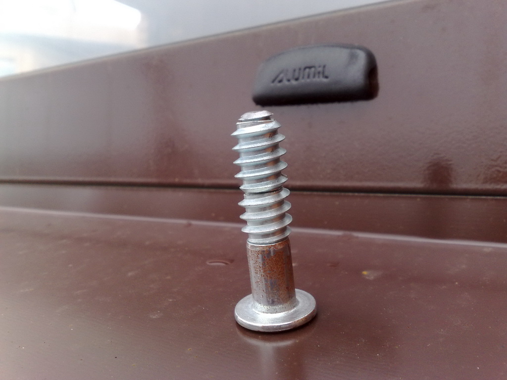

  • 16 меблевих гайок та 16 гайок шурупів (фото №2)

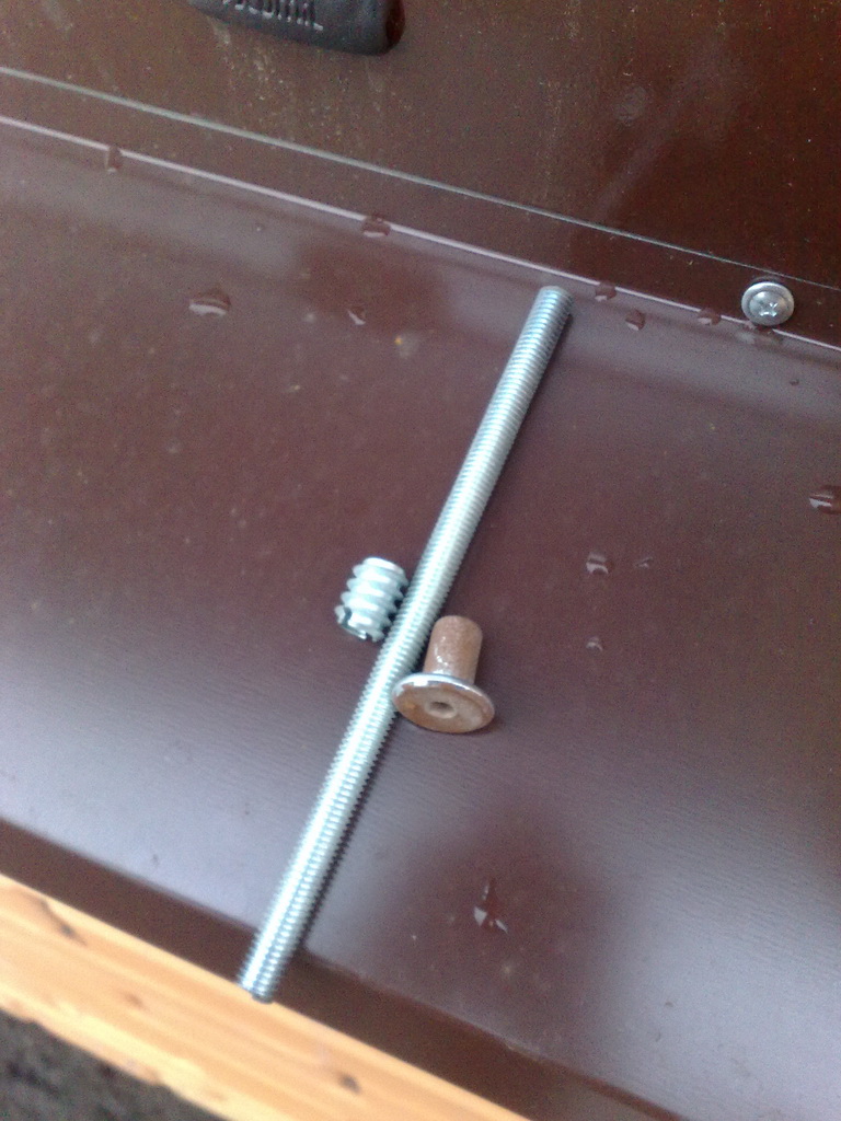

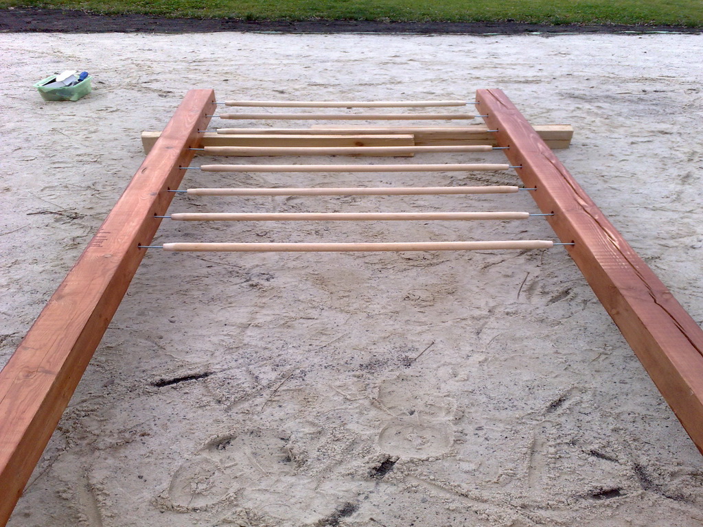

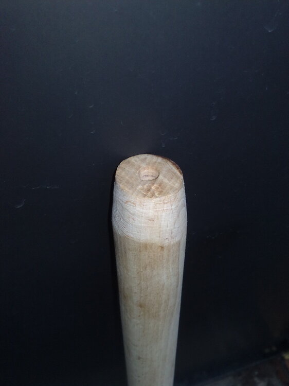

  4. По центру цих отворів просвердлив наскрізні отвори Ф10 (фото №5)
  5. З протилежного боку розсвердлив отвори свердлом Ф12 на глибину 20

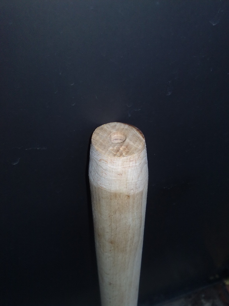

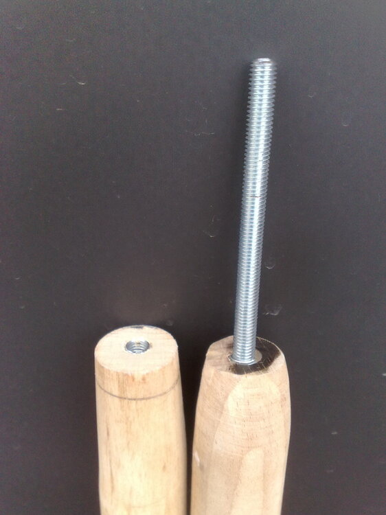

  11. Обточив обидва кінці держаків на конус до Ф30 (фото №1, я це робив з допомогою кутошліфовальної машинки з пелюстковим диском, прикрученої до верстака)

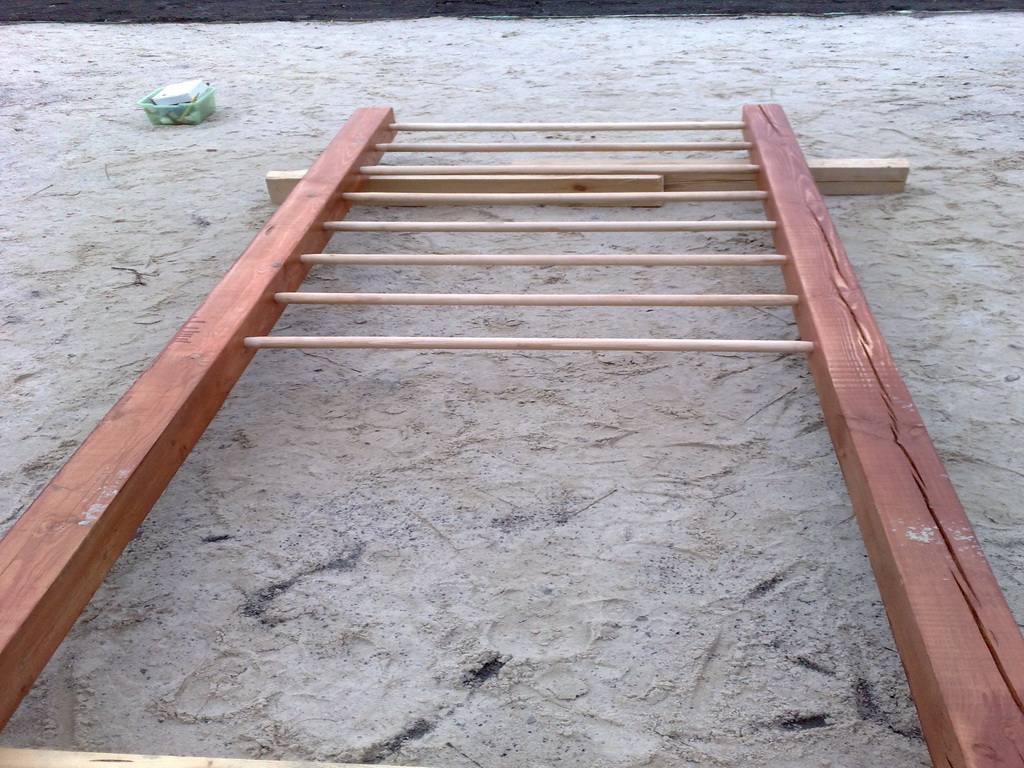

  12. Просвердлив отвори Ф10 в торцях держаків на глибину 15-20 (щоб співпадали центри отворів я зібрав стінку зі щаблями на верстаку і засвердлив держаки через отвори о стовпах, після чого підписав кожну сторону щаблів, щоб потім не переплутати)
  13. Пофарбував щаблі терасною оливою

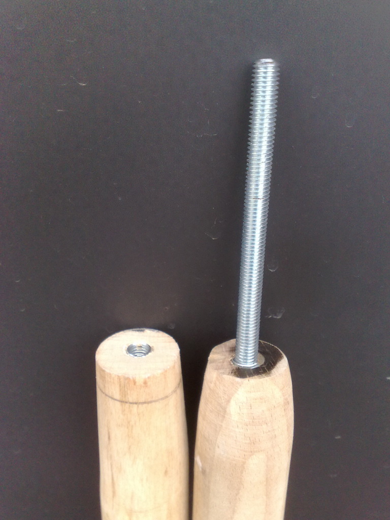

  14. Вкрутив гайки-шурупи в держаки (дерево було досить тверде, гайка кришилась від викрутки, прийшлось вкручувати з пристосуванням на фото № 3)
  15. Нарізав 16 шпильок довжиною 105 мм кожна

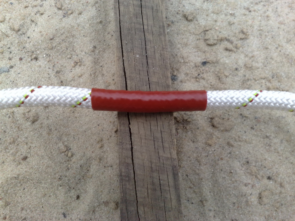

  16. Наживив шпильки в гайки (фото №4). Краще щоб шпилька в гайці держака поверталась туго, це пригодиться при наручуванні меблевих гайок.

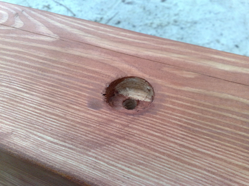

  17. Поклав стовпи на майданчику та зібрав та попросовуав шпильки в совпи (фото №6)
